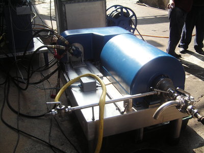

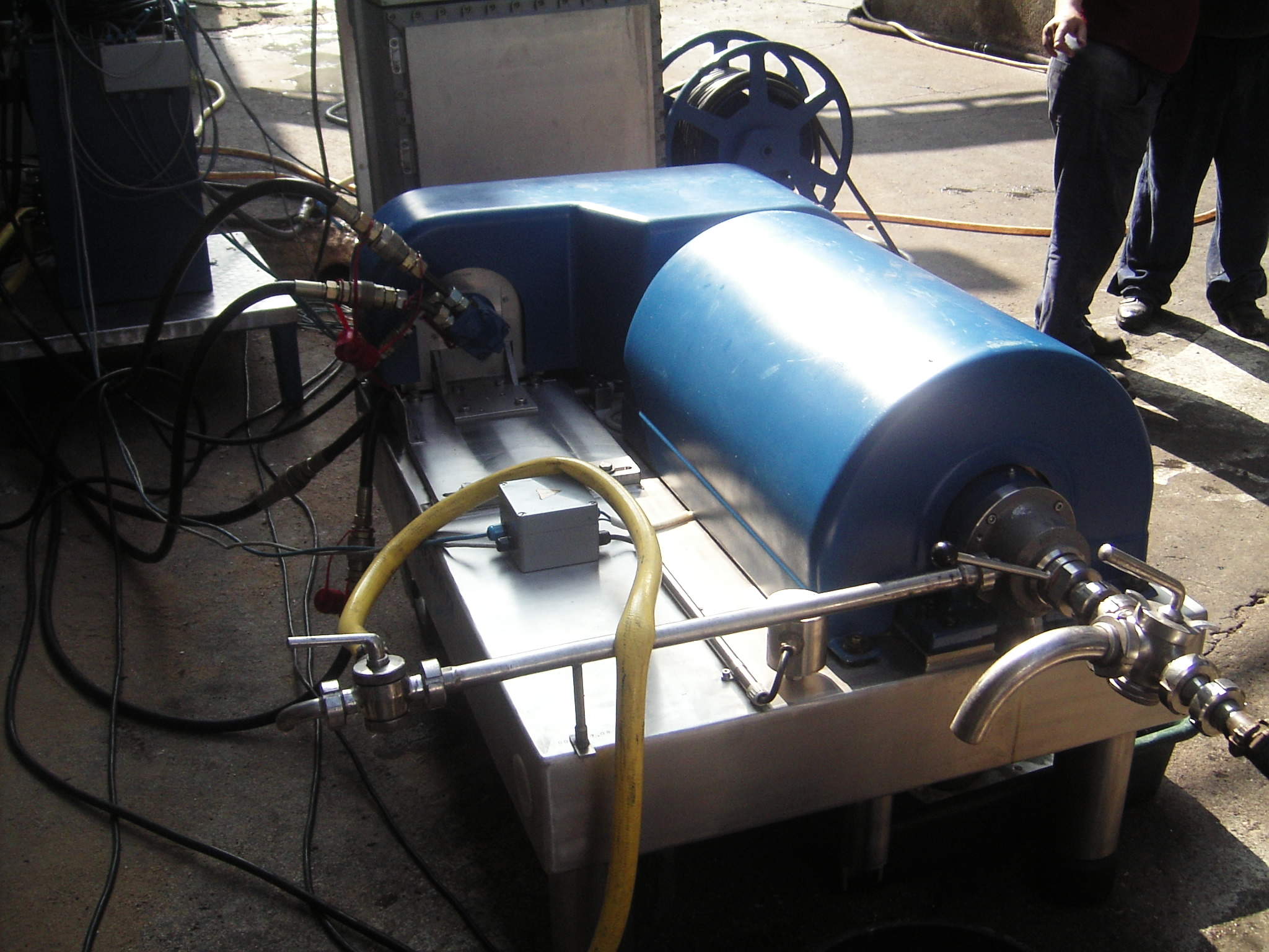

Přenášet rotační pohyb hydraulikou není úplně marné a používá se to hlavně v případech, kde je kladem velký důraz na malé rozměry a hmotnost poháněného stroje. Zcela běžně se to používá u různých zemědělských, lesnických a težařských aplikací. Dále tento způsob pohonu používá například firma Flottweg u svých nejmenších ostředivek, kde je externí hydrogenerátor o el. příkonu např. 20kW a přes dvě hadice pak maličký hydromotorek pohání odstředivku. Tady se to takto řeší údajně ze tří důvodů: 1) hmotnost samotné odstředivky 2) eliminace problematického rozběhu 3) jednoduchá regulace otáček pouhým škrcením.
Hydropohon pojezdu je naprosto běžný u každého bagru, bobku a pod. právě kvůli jednoduchosti a absenci hřídelů, kardanů, převodovek atd.
Na druhou stranu, řešení pohonu pojezdu u diesel-elektrických lokomotiv je využíváno ve veliké míře a taky má zřejmě něco do sebe.
Tady asi hraje hlavní roli relativně jedonduchá možnost regulace otáček a výkonu oproti klasické převodovce, nebo nedejbože variátoru.
Ale to už jsme zase úplně jinde.
Pokud bych potřeboval řešit pohon jednoho jediného stroje od spalovacího motoru, určitě bych to raději řešil hydraulikou. Centrála je ovšem víc variabilní a lze ji použít na XY jiných aplikací včetně záskoku za síť.

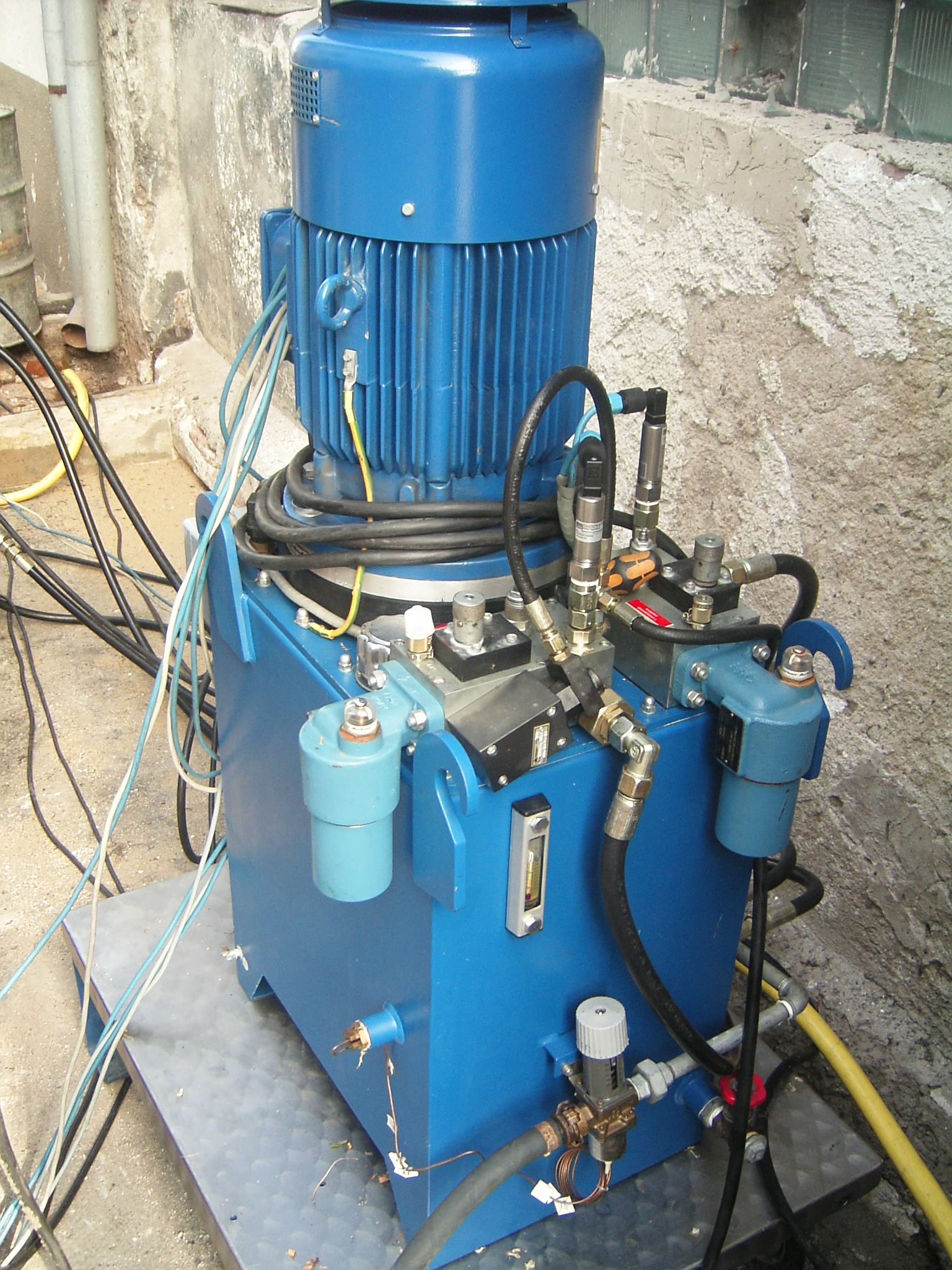

Velice názorné jak vypadá 20kW v hydraulice s elektrickým pohonem ,to se mi líbí
a jak vypadá ten hydrogenerátor v kombinaci se spalovacím motorem...nemyslím pomocný náhon třeba u nákladního auta z hlavního motoru...
Jsem ráda že jsi mi potvrdil jít do pohonu hydraulikou než tam dávat mezičlánek elektro...
Dieselmotorů je všude dost asi to bude celkově i menší hmotnost...
Jak to vychází cenově ? nemyslím nové ...

jasně, pojezdy u bagrů, ale třeba i u kombajnu jsou přesně ty specifické případy, o kterých jsem mluvilmagi píše:Přenášet rotační pohyb hydraulikou není úplně marné a používá se to hlavně v případech, kde je kladem velký důraz na malé rozměry a hmotnost poháněného stroje. Zcela běžně se to používá u různých zemědělských, lesnických a težařských aplikací. Dále tento způsob pohonu používá například firma Flottweg u svých nejmenších ostředivek, kde je externí hydrogenerátor o el. příkonu např. 20kW a přes dvě hadice pak maličký hydromotorek pohání odstředivku. Tady se to takto řeší údajně ze tří důvodů: 1) hmotnost samotné odstředivky 2) eliminace problematického rozběhu 3) jednoduchá regulace otáček pouhým škrcením.
používá se to v případech, kdy ten pojezd není prvotní smysl toho stroje - u bagru nebo kombajnu ano, u traktoru který je určen k tahání pluhu ne
u toho traktoru to přesně naráží na účinnost, mechanická převodovka nebo elektrický přenos u lokomotivy má větší účinnost
navíc u stroje, např. traktorbagru který jede víc než dejme tomu 3 km/h, musí být mezi hydromotorem a koly ještě použit hydrodynamický měnič momentu, takový jako je u aut s klasickou automatickou převodovkou
ten měnič dále výrazně snižuje účinnost
bez něj by ten hydromotor při seškrcení průtoku (požadavku na snížení rychlosti) zapůsobil jako velmi účinná brzda, asi jako kdyby se v normálním autě při sundání nohy z plynu zároveň šláplo na brzdu
navíc v okamžiku požadavku na částečnou rychlost - výkon zase nastupují ztráty škrcením
krásně je to znát právě u "bobíka" nebo u lepších zahradních traktůrků - sekaček s hydropojezdem
u těch zahradních sekaček je to řešeno ještě trochu jinak, tam se rychlost neřeší škrcením, ale změnou množství čerpaného oleje díky regulovatelnému čerpadlu
efekt brzdění je tam ale velmi výrazný

Cenově to nemám tušení, ale konkrétně toto od Flottwegu by nezaplatil nikdo z nás.
Jak znám ceny Flottwegu, za hydropohon na fotkách byl počítám byt 3+1 na Vysočině
Zkusil bych se obrátit například na firmu Jihostroj nebo podobou, která vyrábí hydraulické komponenty.
Když jim napíšeš požadavky na přenášený výkon a otáčky, určitě ti něco vylosujou.
