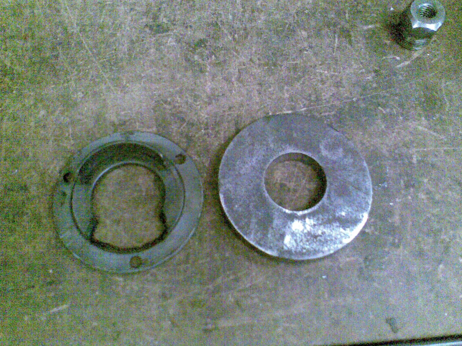

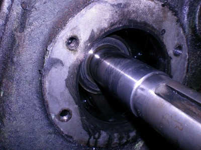

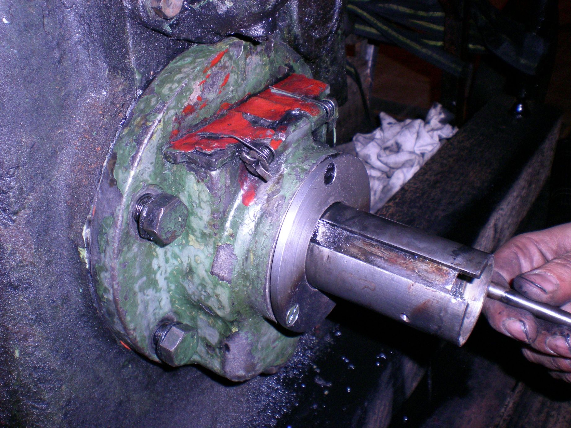

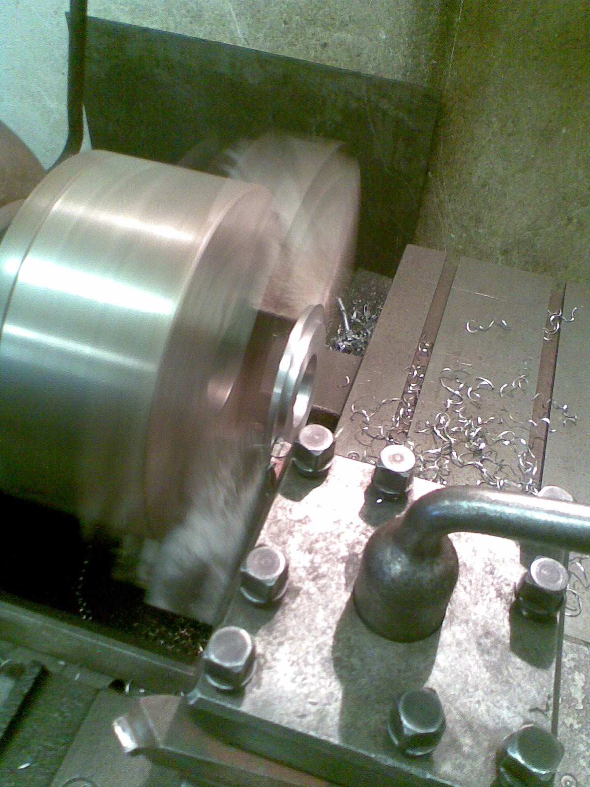

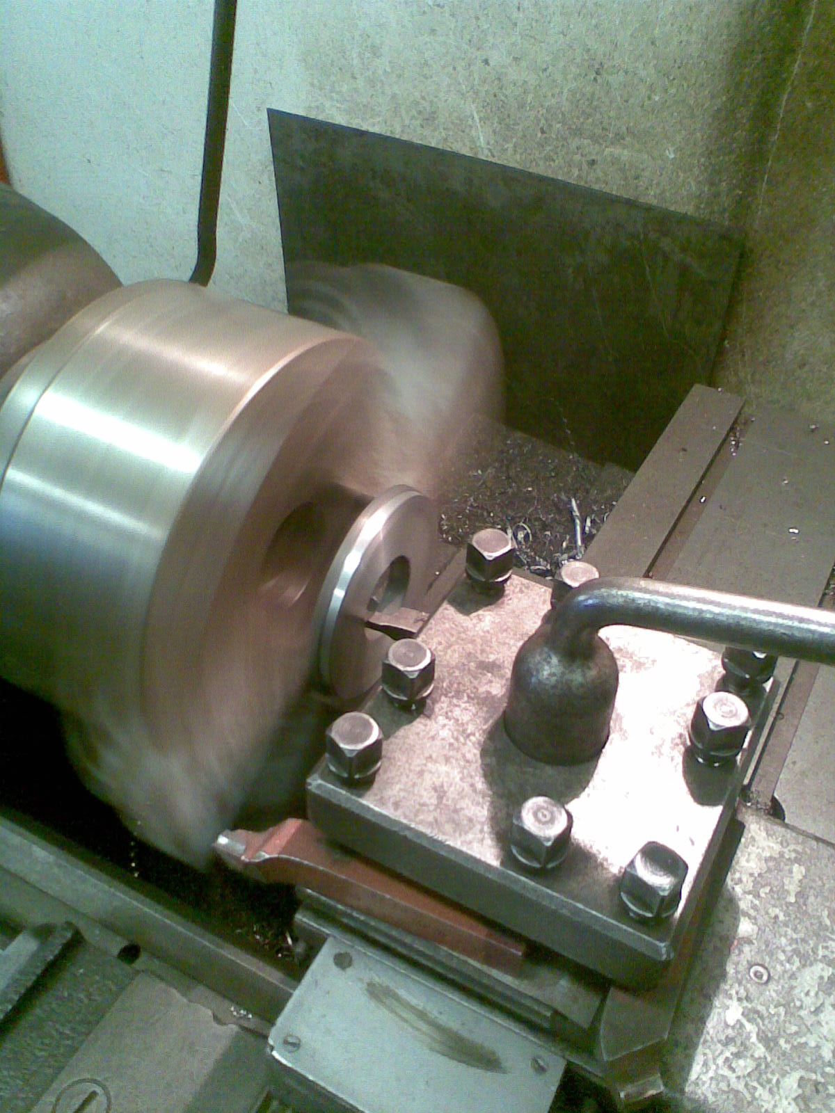

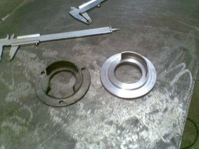

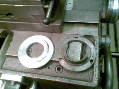

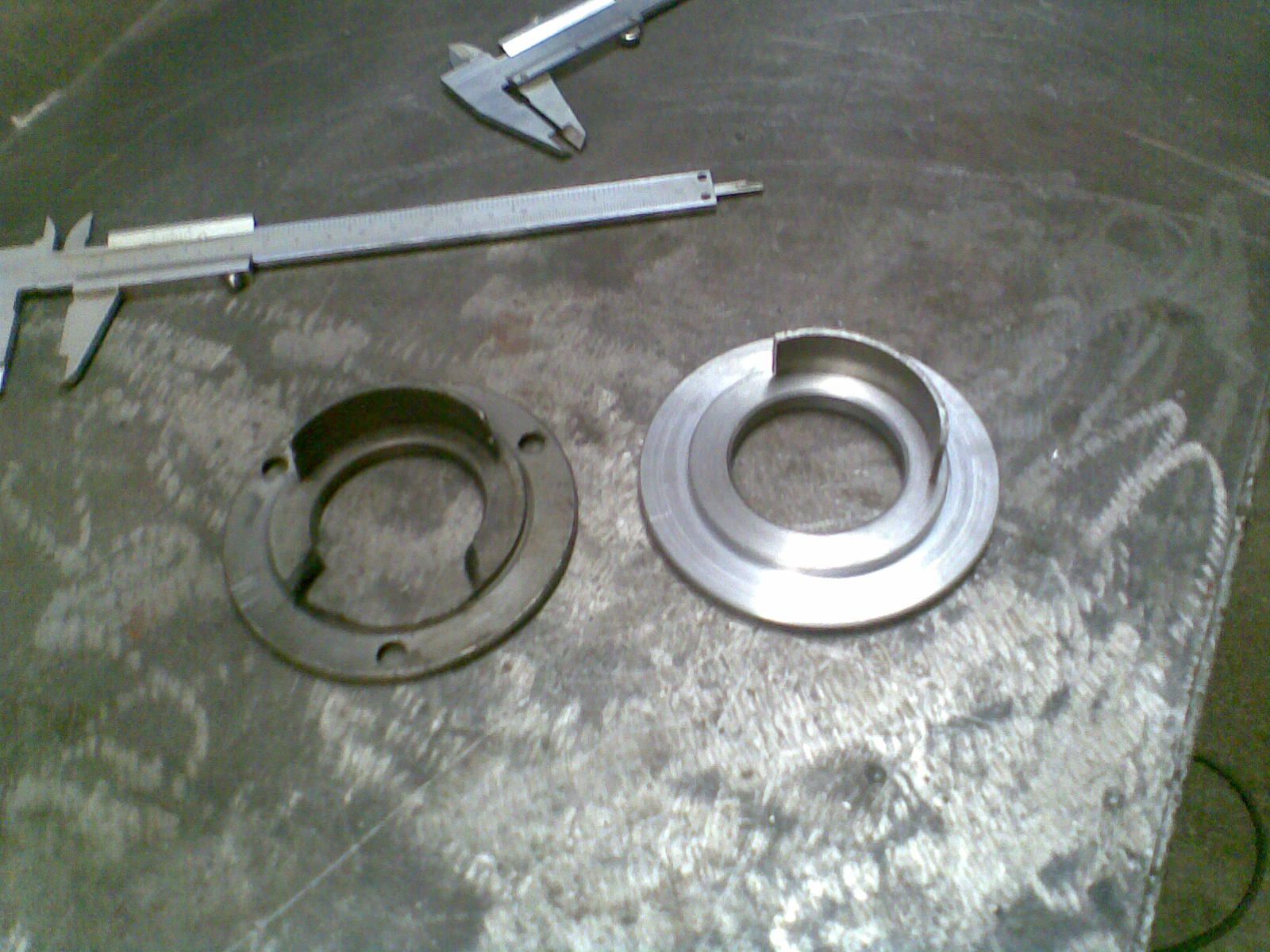

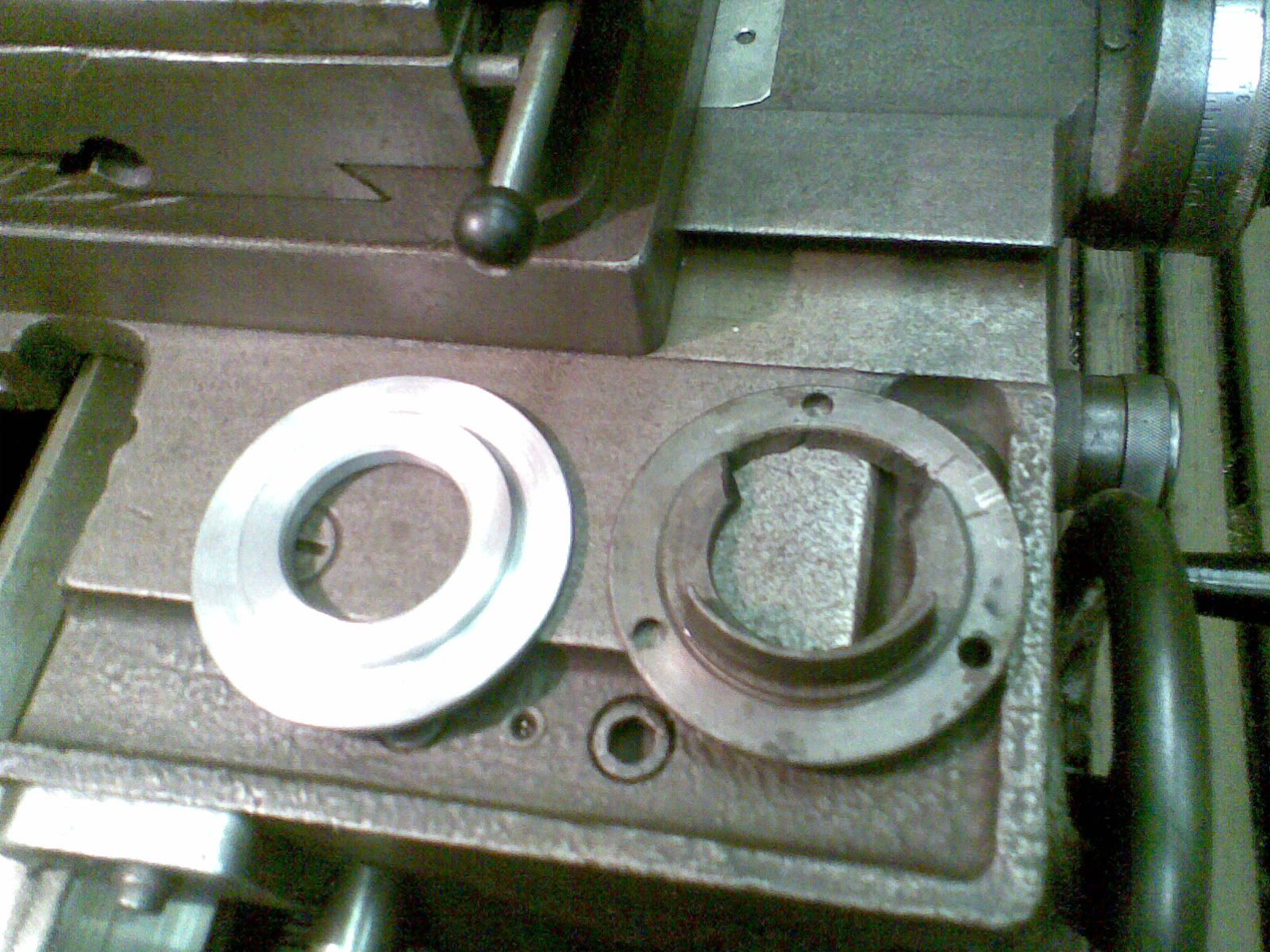

Nějaká další fota z opravy hřídelového těsnění. Problém způsoboval rozlomený krycí koužek z šedé litiny. Vyroben nový z oceli a půlmiska do něj přivařena TIGem. Při této činnosti se mi dnes vyjimečně nedařilo. Poslechl jsem "rady" a lenošný vozit z práce lahev Argonu, pustil jsem do TIGu Corgon (který mám doma). Kolega jistě ze škodolibosti dodá další fotky takže výsledek bude na fotce - no vypadá to jako by to svařilo dítě, uznávám :oops:

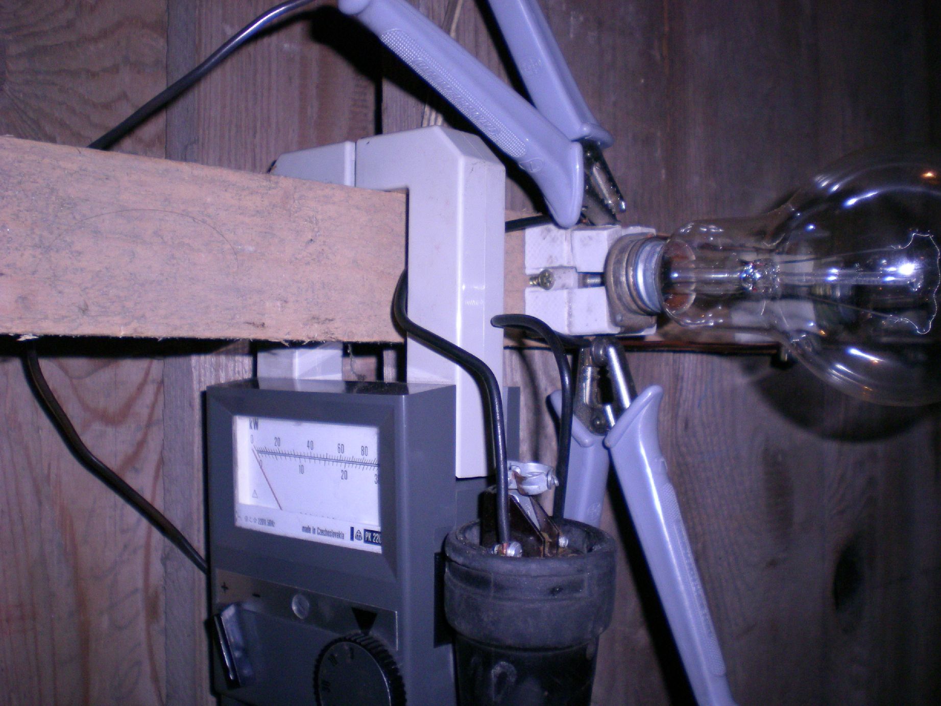

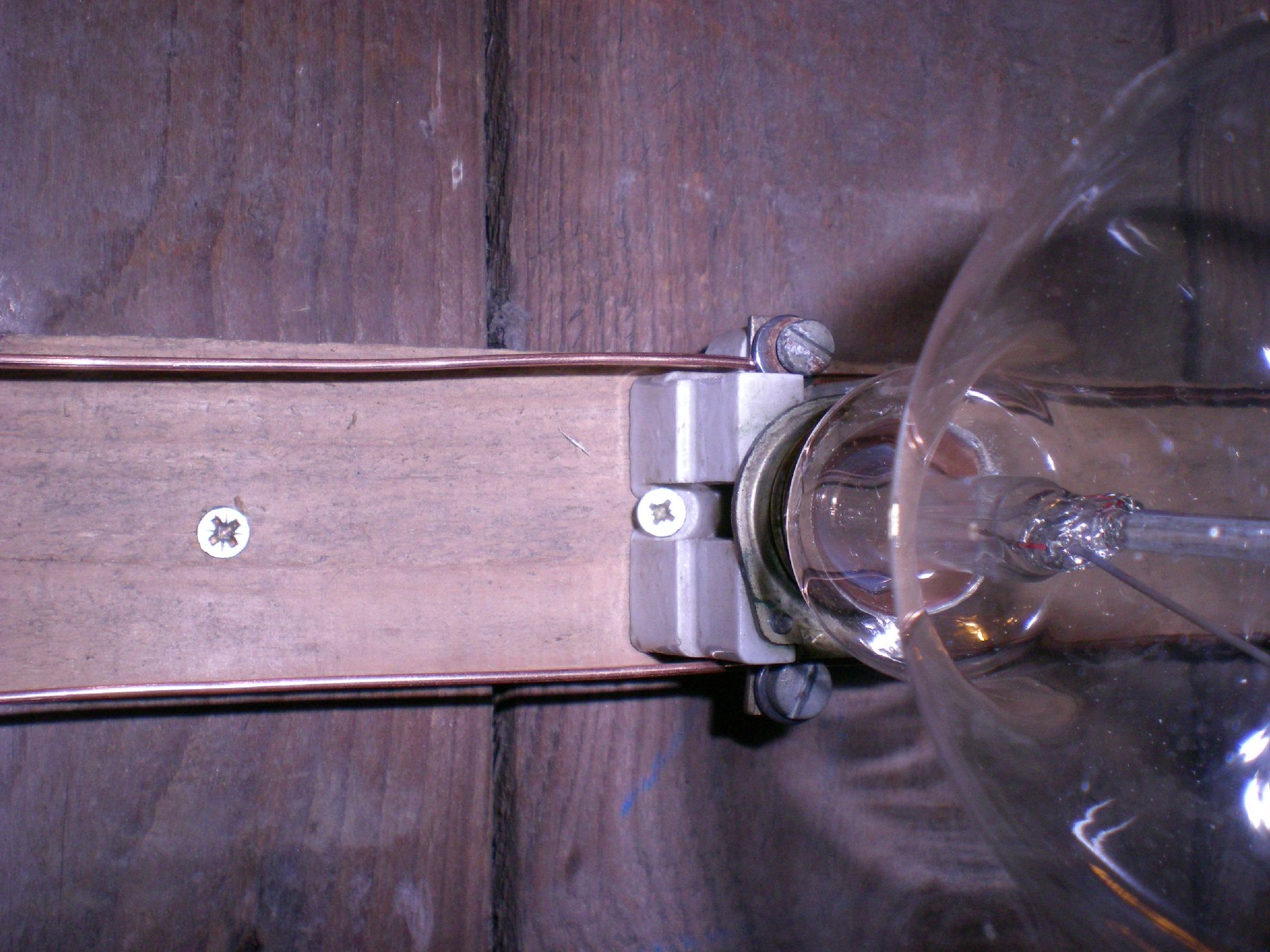

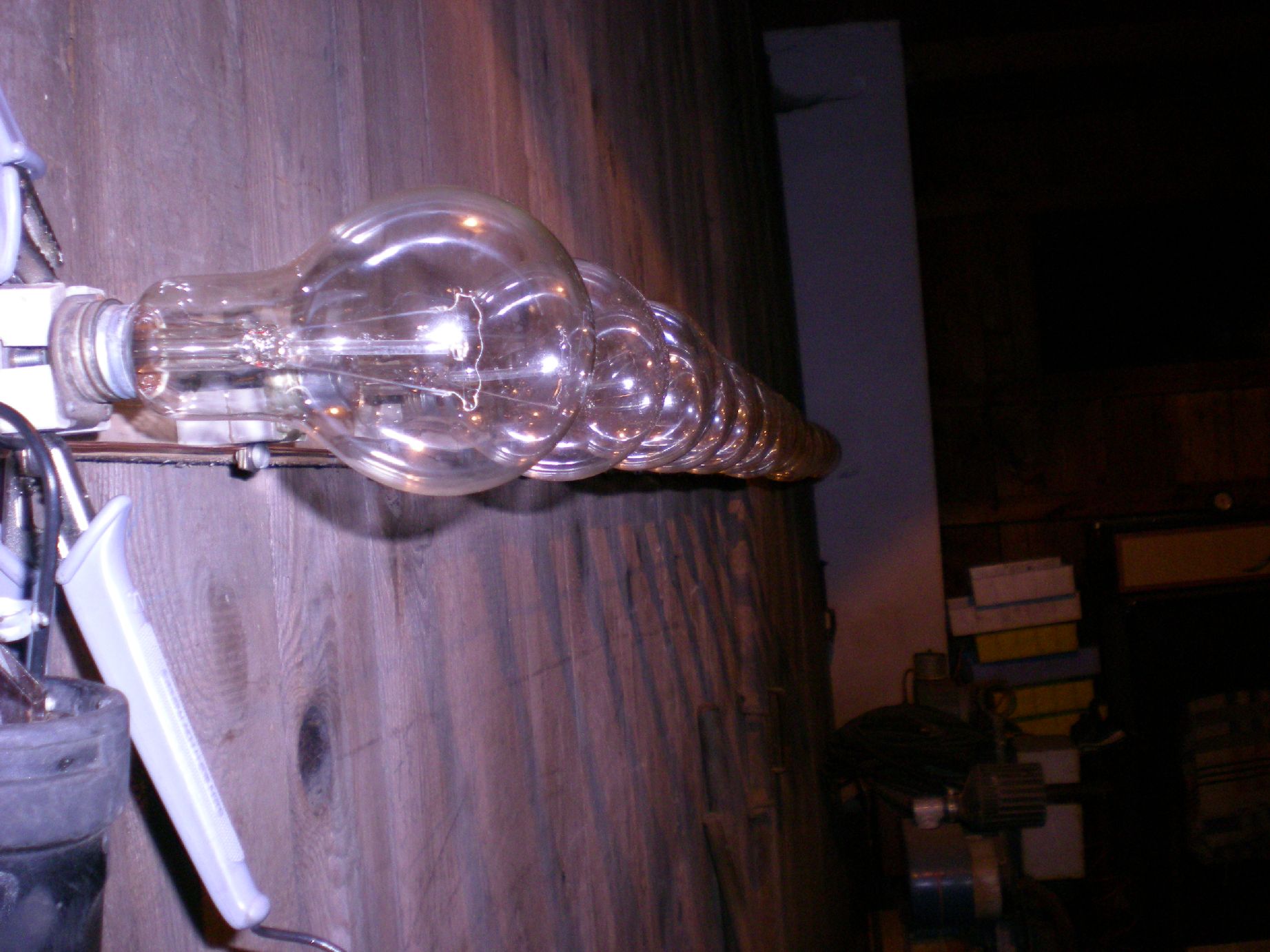

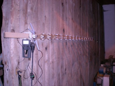

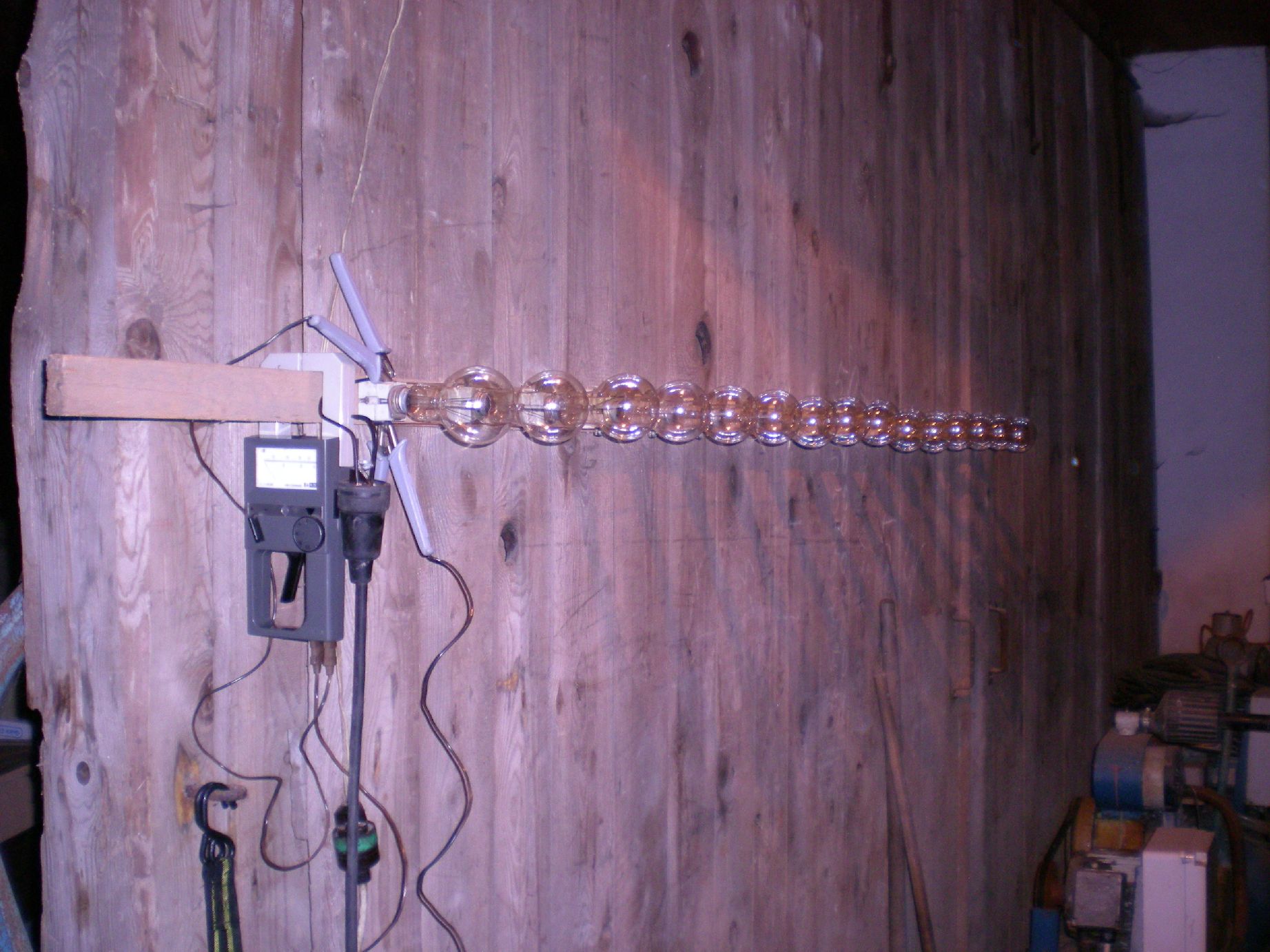

Výroba proměnné umělé zátěže (nechal jsem se inspirovat).
Připadal jsem si jako údržbář veřejného osvětlení :D
Na přívodu k téhle atrakci připominající lunapark, osazené 15ti ks 200W žárovek je připojen klešťový kilowatmetr. Žárovky povoluju a utahuju, dle potřeby.

Přijde dneska, na opravováni nějakého bazmeku se můžu víš co. Já neopravuju, já zásadně nahrazuju, Siemens LOGO, nebo AMAP od Amitu :D
At si koupí DMX kontrolér na ovládání světelného parku a bude jim to blikat podle hudby.
PS: se divím, že ještě nikdo neokomentoval ty holé mědené dráty na tom mém žárovkovém prkně. Že to vypadá jako rozvody elektřiny za dob F. Křižíka, nebo něco podobného :wink:
A propos, dá se vůbec ještě koupit 200W žárovka? (100W už přece nejsou)

magi píše: A propos, dá se vůbec ještě koupit 200W žárovka? (100W už přece nejsou)
Od září už se nesmí vyrábět ani 75W, ale v obchodech jsou ještě zásoby...

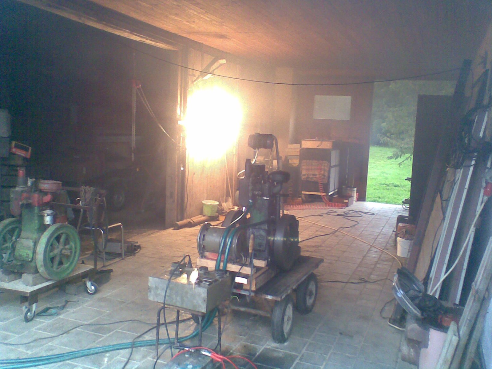

Tak po návštěvě odborníka už motor dává 3kW elektrické. Vyměnil vstřik, (starý prokapával), zvýšil mu tlak na 120bar, nastavil předvstřik na cca 20st. a hlavně mi řekl to co jsem celou dobu dělal blbě. Před startem se nesmí do válce vstřikovat ručně nafta a při protáčení klikou musí být motor bez plynu, teprve jak shodím dekompresor, musí jít čerpadlo na plný plyn. Nafta, která se nastříká do válce před totiž chladí spalovací prostor.
Další poznatek mám, že existuje nějaký bod zlomu na průběhu otáček, do něj to výkon 3kW nedá a od něj výš už ano a bez problému. Tento bod je cca někde okolo 900 ot. Tzn. motor musí běžet cca 1000 - 1100 ot. V tomto si udělám jasno až zítra, kdy už zapojím datalogger abych viděl průběhy (zatím měřím otáčky pouze občas laserovým otáčkoměrem). Bude to asi chtít lehce zpomalit převod na generátor.

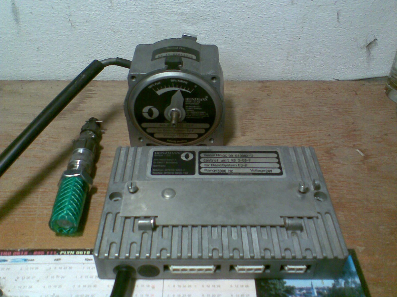

Přidávám pár dalších fotek žárovkové zátěže a poslední foto je elektronický regulátor Heinzmann z velké KJ, který hodlám osadit na Slavii z důvodu lepšího držení otáček.

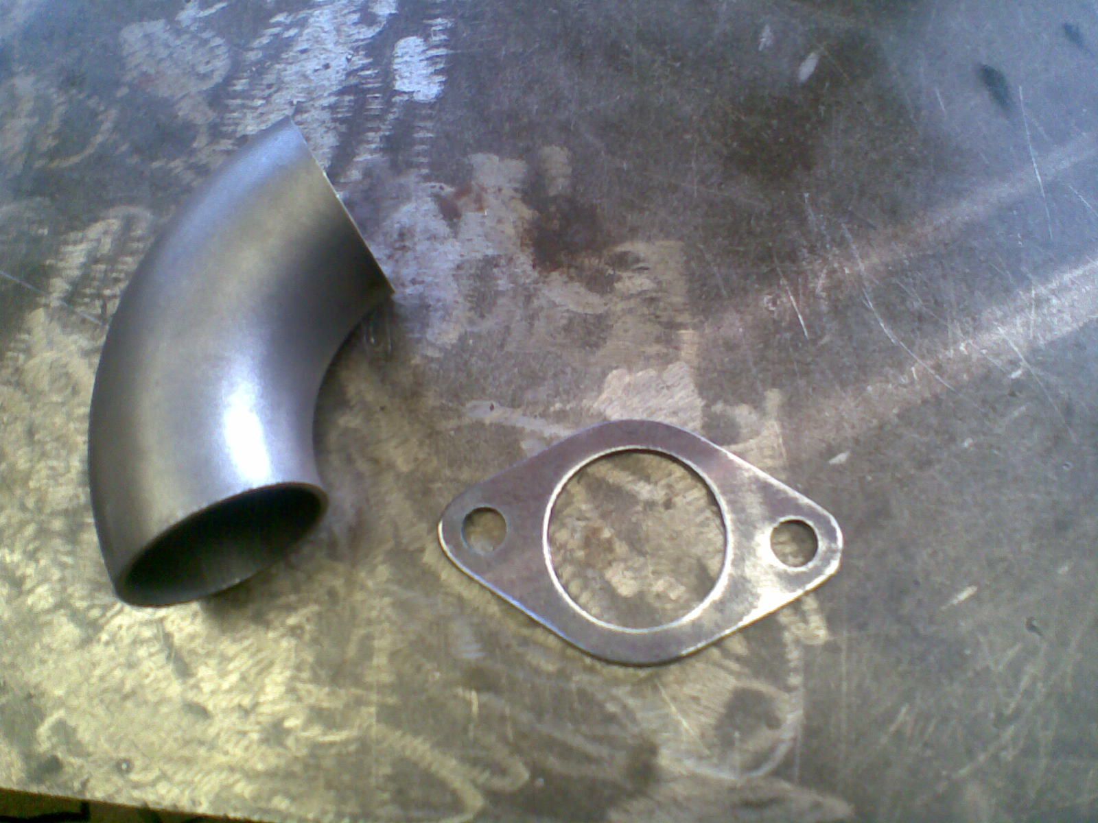

Dnes jsem udělal poprvé něco pro požární bezpečnost. Vertikální výfukovou trubku jsem ze Slavie demontoval a vyrobil zahnutou fajfku s kolenem, aby mi jiskry nezapálily stodolu.
40 litrový barel na chladící vodu jsem nahradil 200 litrovým sudem, abych neupekl ponorné plastové čerpadlo.
Následoval první hodně dlouhý pokus se zátěží na tuk.
Výsledek velmi zhruba: za 1hod běhu se zátěží 2,5kW, jsem spálil cca 1litr tuku, vyrobil 2,5kWh elektřiny a nahřál 200 litrů vody z 10st. na 40st.
Podotýkám, že zatím není hotový spalinový výměník, teplo bylo odebrané čistě z motoru.
Tím jsem zatím skončil, protože odešlo něco v regulaci napětí generátoru.
Napětí na prázdno dává 220V, ale jak ho zatížím tak to spadne pod 50V.

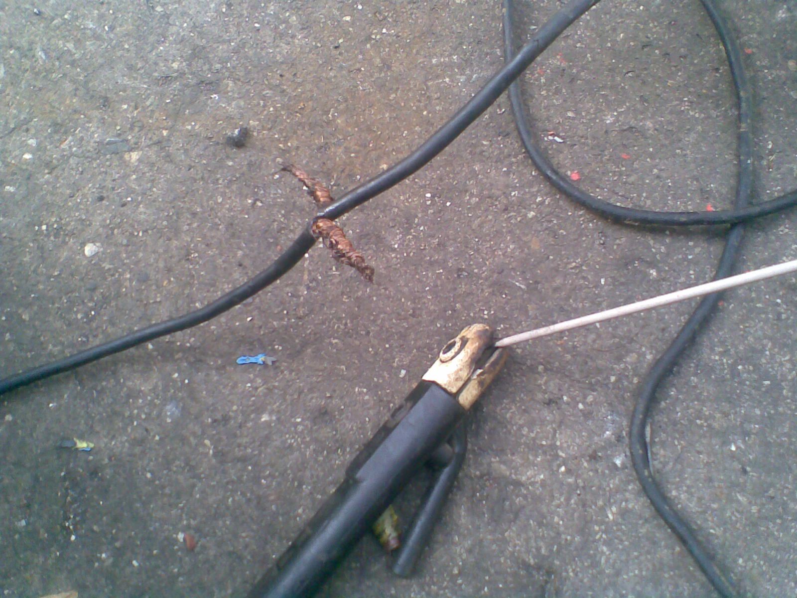

Přikládám pár fotek, úplně první dnešní perla z práce. Jak se u nás odborně opravují svařovací kabely.
Josef
Příspěvky: 5699
24. 9. 2010, 7:12
To je ještě dobré, mně říkal kámoš co byl za bolševika v Rusku, že tam omotají stavbu kabelem a v místě potřeby do něj udělají díru, strčí tam elektrodu a vaří. Kleští netřeba. Ještě jsme se měli co učit.
