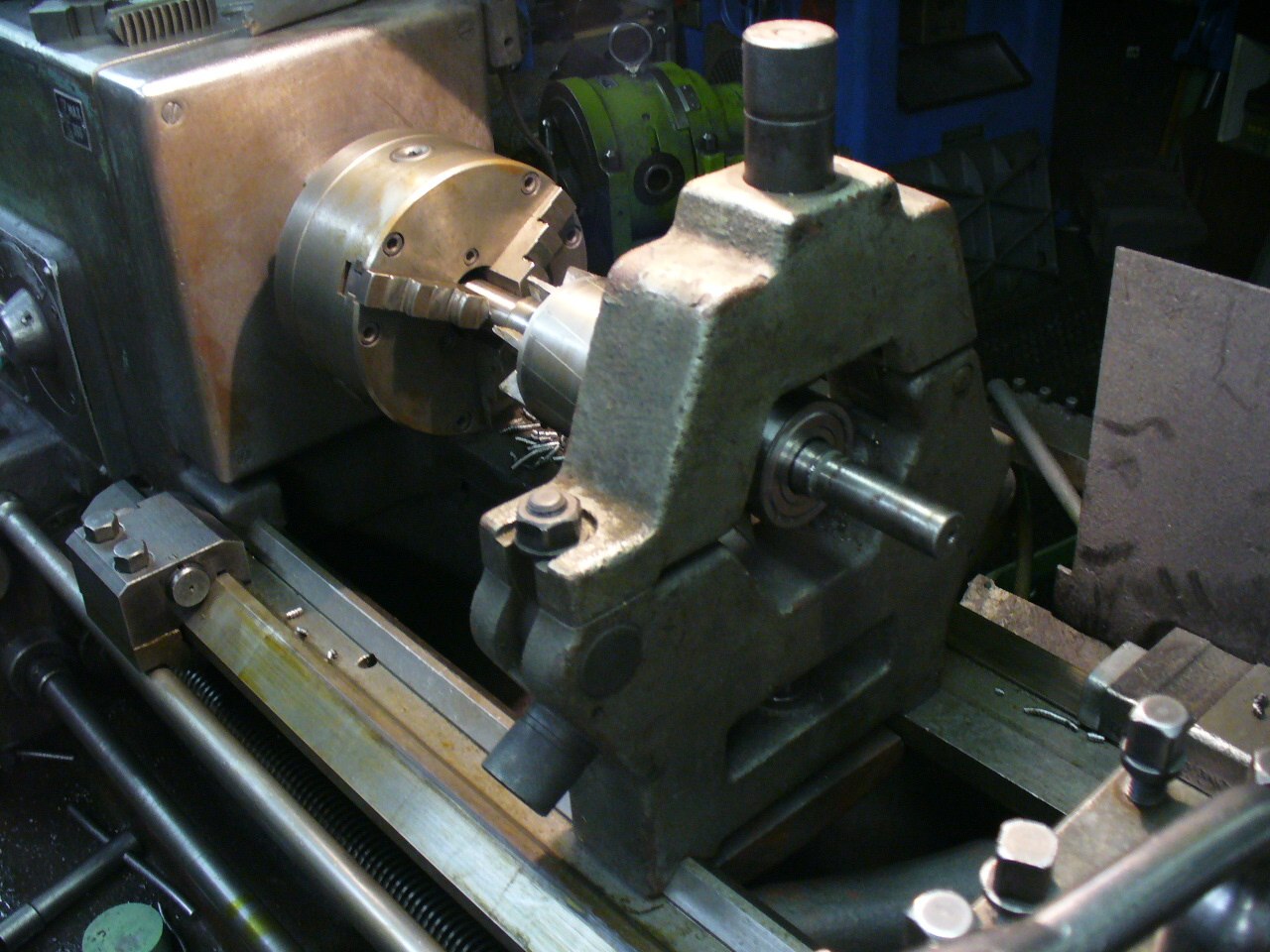

Lunety na jedničku nemám,bohužel ani pro sebe na obě..Ale už mám knížku,heč! Když to máš rozebraný,mohu poprosit o rozměry šroubu? Kdysi jsem ho přivezl,ale vlastně nevím,jestli je to na jedničku.tumlik píše:Pěkně no já tento typ sháněl snad 4 roky, něco použitelného a nic a teď mě připadá, že se toho poměrně dost vyrojilo, už jsem přemýšlel i nad bu16, ale tam mě odrazovala ta malá délka 250-320 podle typu.....no ale zas to má tu cyklikudavid.1 píše:Taky se pochlubím,tohle je sice podle odlitku Kameníček,ale generálkovanej,takže vlastně jako poslední verze. Stav 1b(budu ho muset umejt,naleštit a vyměnit olej,ten starej už musel určitě zžluknout..)Pak může na výstavu.Na práci mám ten samej typ,jen obroušenější..
Taky jsem ji trochu umyl zatím jenom spodek, protáhnul maznice, komplet přetěsnil i se šrouby, olej, akorát bych potřeboval sehnat otevřenou a zavřenou lunetu? nemáš navíc ?

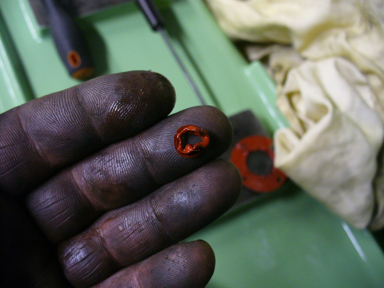

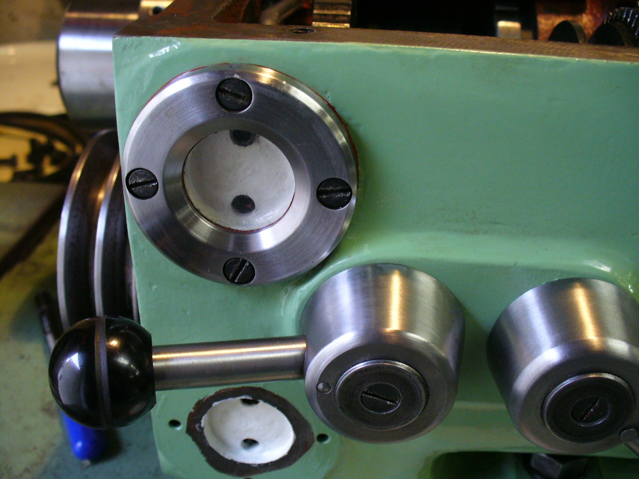

ta první fotka je pro kenybze, systém náhonu unášecí desky z převodovky v desce jsou dvě ložiska 6009 mírně předepnuté jen rozdílem vnějších kroužků a vzdáleností ségrovky na vřeteni, dal jsem tam zakrytované namázlé, nemá podle mě smysl ten předek nechat odrytý kvůli domazávání byl tam neskutečný bordel, ty těsnící kroužky do těch ovládacích pák byl kauf
no je to přesně jak jsem pochopil po telefonu no tak už se blíží konec renovace no a proč to byl kauf ty gumičky v ovládacích páčkách?¨
Jde ti to teď ztuha? Na fotce kde je vidět osazený o-kroužek to vypadá že máš ten zápich těsný on by měl být širší aby se měl o-kroužek kam rozplácnout při montáži.
Zkrátka uděláš zápich do takové hloubky aby měl okroužek přesah o proti díře kterou vytěsňuje tak o 0,3mm a o ty tři desetiny uděláš ten zápich širší, aby se měla kam tak guma rozjet jinak se může stát že když to budeš naklepávat zpět tak se o-kroužek střihne nebo to jde hodně ztuha

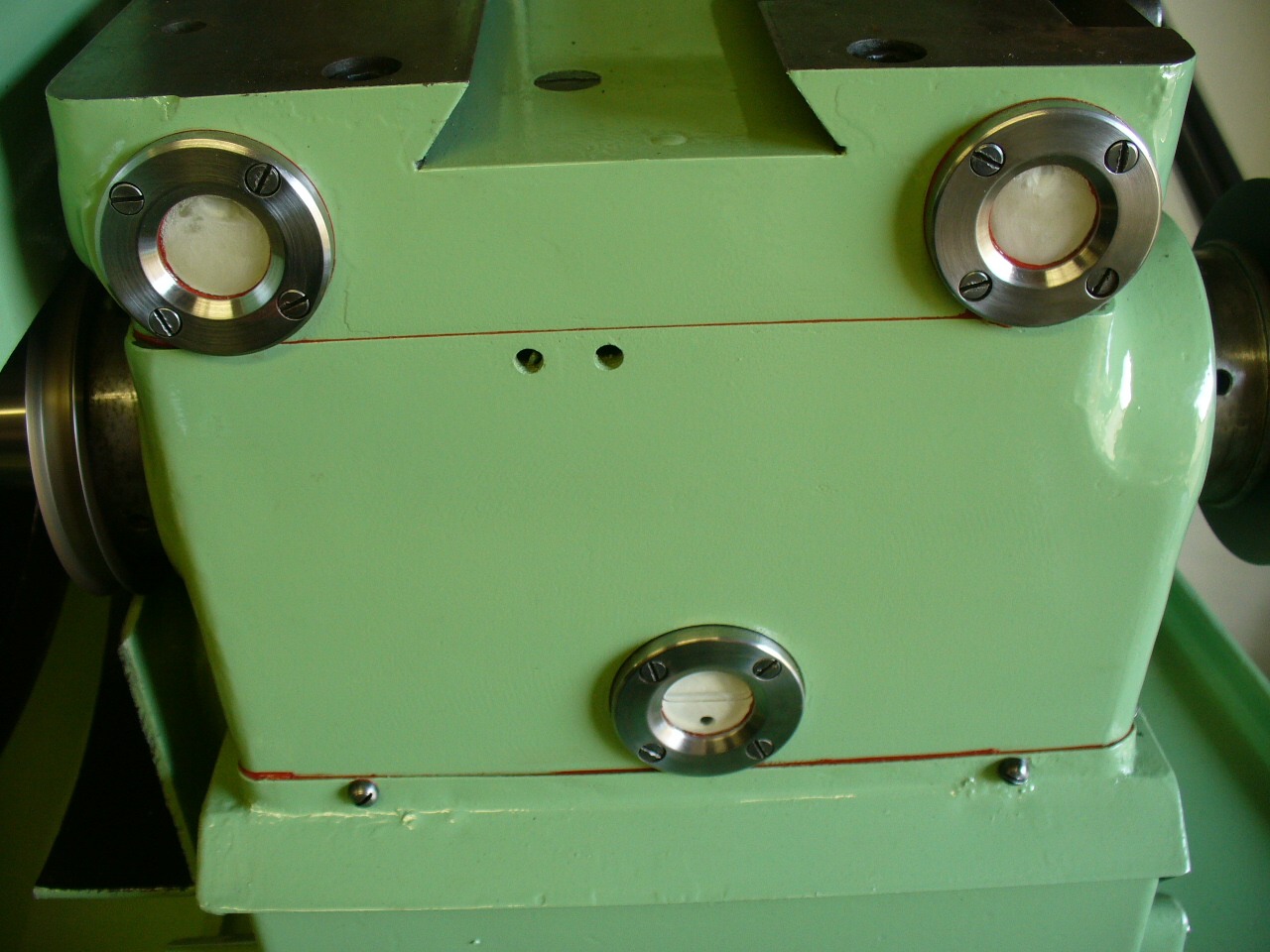

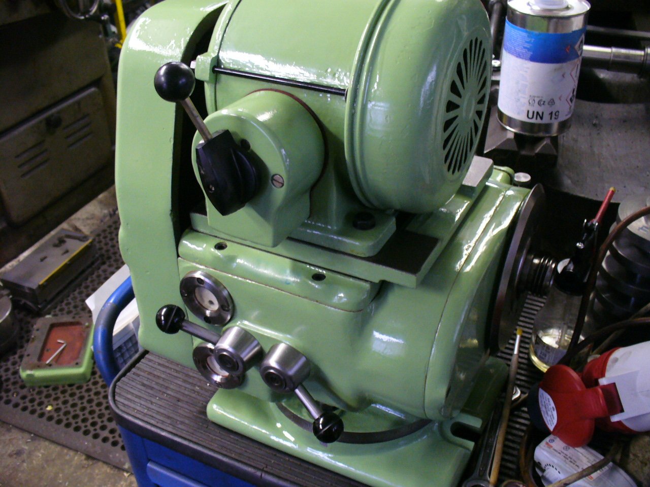

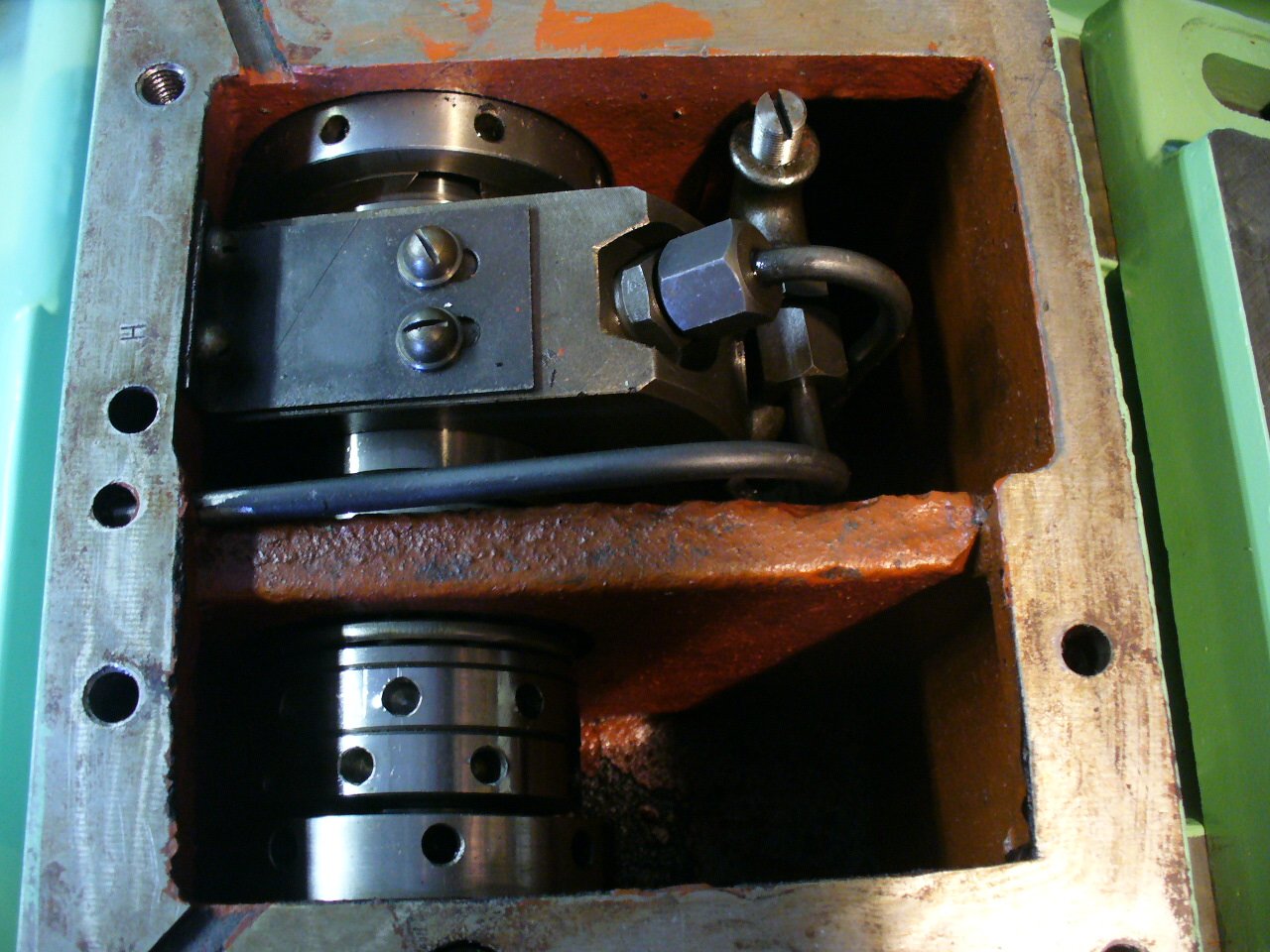

jinak včera jsem osadil motor a provizorně staré řemeny abych mohl zkusit vřeteník, olej OL-J3, nechal jsem to běžet asi půl hodiny na 2500ot. a ložiska jsou jen mírně vlažné, šlo mě o to, jestli jsem všechno dobře zatěsnil, po půl hodině je to suché jako pepř, krásně řetízkuje v těch olejoznacích Tady je to čerpadlo na vřeteni, tlakuje to hodně slušně, do té skříně někdo nalil hodně hustej olej takže to stěží do těch olejoznaků vytlačilo, ta J3 to pěkně natlakuje, vnitřek skříní ničím nenatírám, když tam ta barva vydržela 70 let, tak bude asi dobrá , černé chráničky na elektriku jsem chtěl vyhodit a dát tam nové plastové, po očištění jsem zjistil, že jsou krásné mosazné, řemenici na motoru musel někdo vyrábět, když jsem to měřil, tak jsem nevěřil vlastním očím, házelo to tak 0,5mm v těch lůžkách pro řemen, tak jsem to přetočil přímo na rotoru přes lunetu a ložisko
no pěkné kua je to čisté že to vypadá jak kdyby tam ani olej nebyl
já jsem jen přetěsníl olejoznaky a chcal mě olej z dírky kde byl původně přinýtovaný štítek tak jsem tam zatemoval kousek hliníkového drátu a drží to
vnitřky olejoznaků máš pěkně natřené dávals tam pur-ku ?

Ona se ta J3 provozem mírně zažlutí, olejoznaky ty jsem vytíral bílou epoxidovkou protože jsem ji měl doma když jsem posledně dělal jiné olejoznaky, ale ono to časem taky ještě zežloutne jinak to čerpadlo v tom vřeteníku to tlačí do těch olejoznaků opravdu pod tlakemkenybz píše:no pěkné kua je to čisté že to vypadá jak kdyby tam ani olej nebyl
Olejoznaky jsou ve vrchní hlavě, kam ten olej přivádí trubka přes otvor (jde vidět na fotce) no a musíš to zatěsnit, já jsem byl pečlivej a část toho tmelu do toho otvoru vtekla, tady jsem to vyfotil když jsem to poprvé pustil, tak to natlakovalo, ty olejoznaky, párkrát jsem to vypl a asi po třetí čumím co z té trubičky v olejoznaku leze za šušeň, no bylo mě to jasný, tak jsem nadával, že to budu muset znovu rozdělat, ten tmel se dostal do olejoznaku, omylem jsem to zapl ještě jednou a ten kus normálně vletěl do toho spodního kanálu nad ložisko, zahnutým drátkem jsem ho po oddělání olejoznaku opatrně vytáhl jinak by ucpal to mazání ložiska ty dírky mají tak 4mm víc ne, takže futruje to ten olej pěkně
