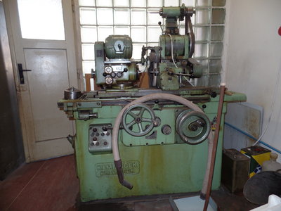

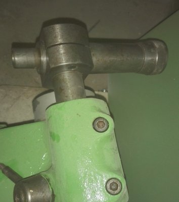

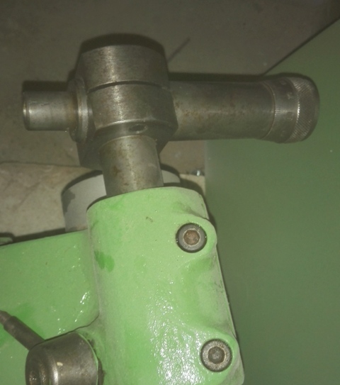

na koníku je díra 25mm na ten mikrometrický orovnávač, je to kostka s dírou ve které je ten orovnávač když brousíš nějakou sérii. já ho tam neměl, takže bych si to rád vyrobil, na vrch kostky jenom malou prizmu s kolíbkou tak abych se dostal za hranu 300mm kotouče a nastavit nějaký pevný rádius, ještě jsem to přesně neměřil jestli to náhodou už nevyjde do krytu, ale mám to tak nějak v palicists píše:no v ruce to nedám. Mám z brusky respekt. Můžeš mě prosím trošku nakopnout jak to zkombinovat s orovnávačem z boku?

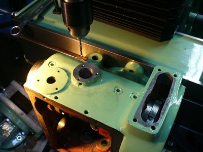

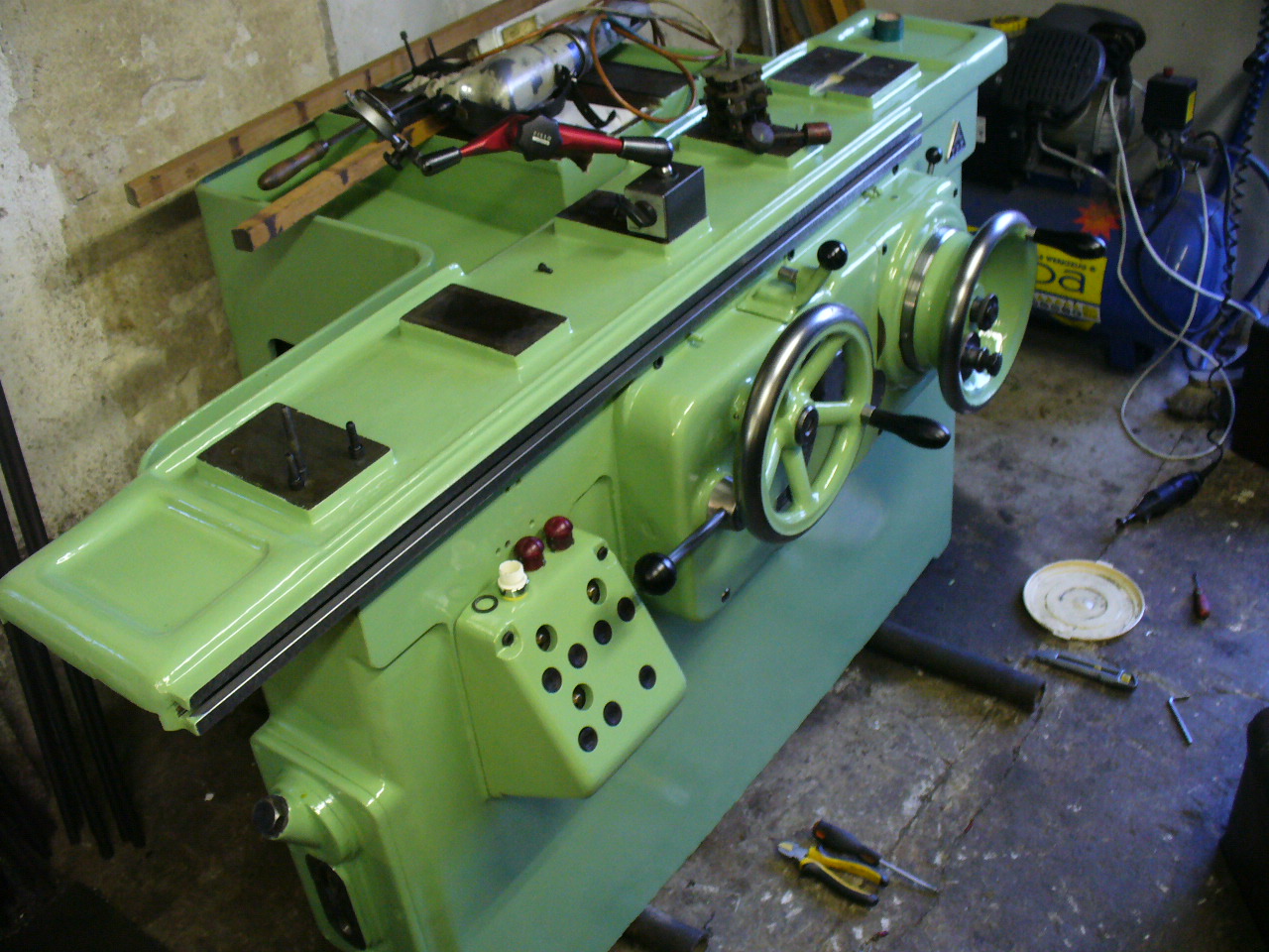

Teď na to ale nemám moc náladu, brusku mám rozebranou, spodek jsem už přesunul na místo a při té příležitosti mě spadla na palec dvoumetrová padesátka kulatina pěkně z metru a půl
má to ale bezvadné léčebné účinky, v tu ránu mě přešla rýma co jsem měl, záda mě najednou přestali bolet a tak
