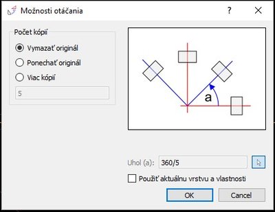

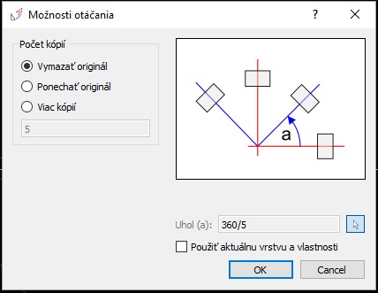

jednoducho cez otacenie ... klaves.skratka R,O
potom kliknut do stredu kruznice a naskoci okienko a pokracujem podla toho co chcem
neviem ako inak by si to chcel roztocit

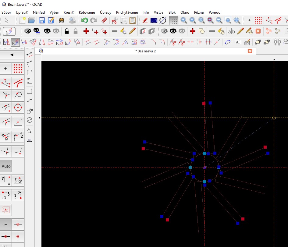

no samo sa to netočí a ani nebude, ten program je len na kreslenie ... síce je aj CAD/CAM ale ten nie je zadara a asi to tam tiež neroztočíš
ak si to chceš otáčať, respektíve natočiť, tak len tak ako je na obrázkoch
a točiť sa ti dá s tým len do tej doby kým hýbeš myšou ... neviem ako inak by si s tým chcel ešte točiť
http://prntscr.com/e3ww68
http://prntscr.com/e3wwzz
http://prntscr.com/e3wxmv
http://prntscr.com/e3wxud
http://prntscr.com/e3wy45
http://prntscr.com/e3wydy
Pawelson
Příspěvky: 276
4. 2. 2017, 4:50
už chápu, to je dobý způsob šikovnej ,díky!
