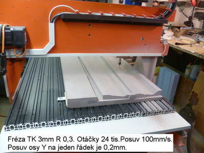

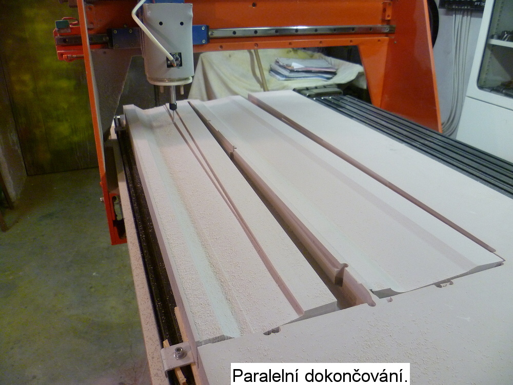

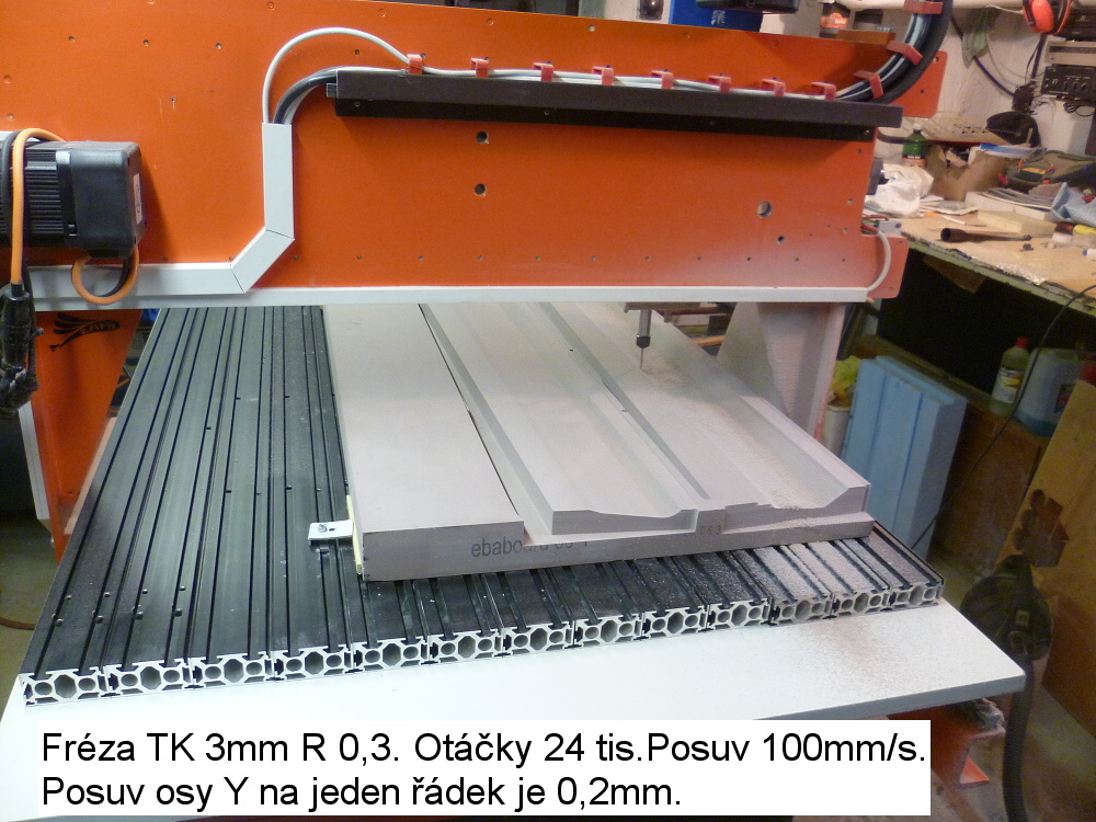

Ještě krátké video z horizontálního dokončování.
http://www.youtube.com/watch?v=EQHfRDMM ... e=youtu.be" onclick="window.open(this.href);return false;
Miloš.

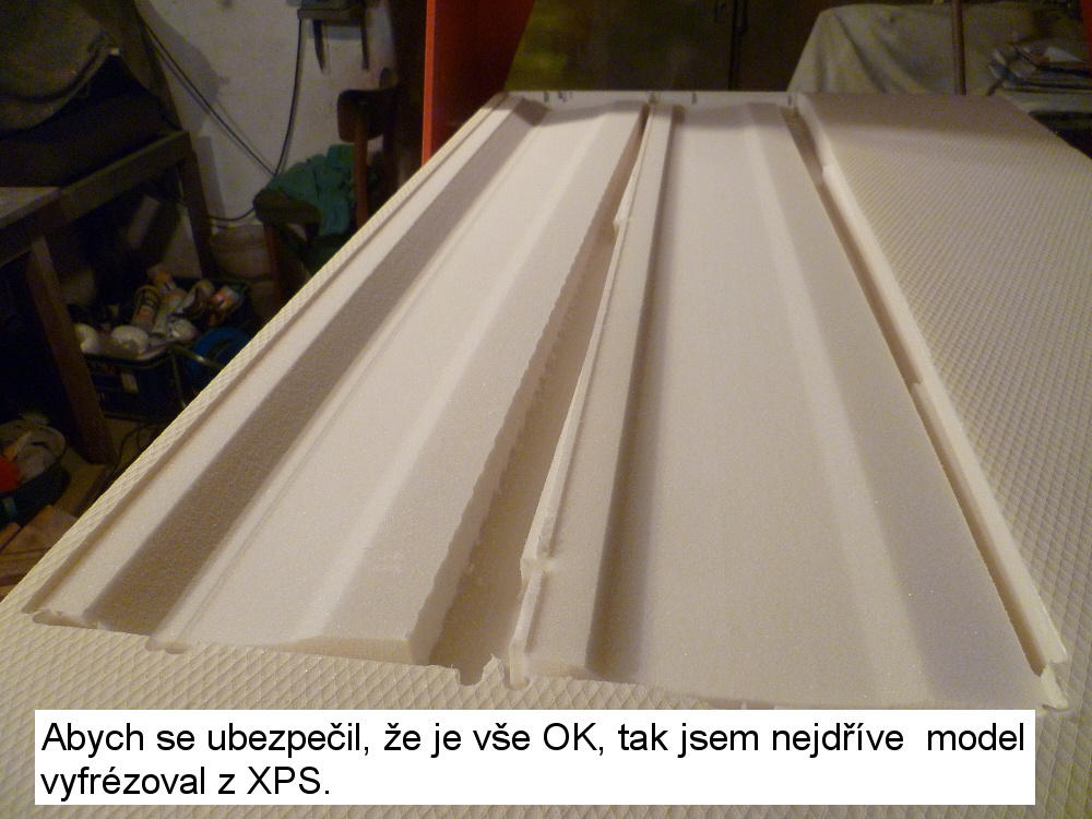

Bylo to před více jak 25 lety. :D Bylo to konkrétně 10let vzduchosuché lipové dřevo a sedm let vzduchosuché dubové dřevo. Po povrchové úpravě,(tmelení, stříkání, leštění), jsem si musel hodně švihnout, jinak to na povrchu začalo praskat.
Teď to dělám z olaminovaného XPS a je to bez problémů.

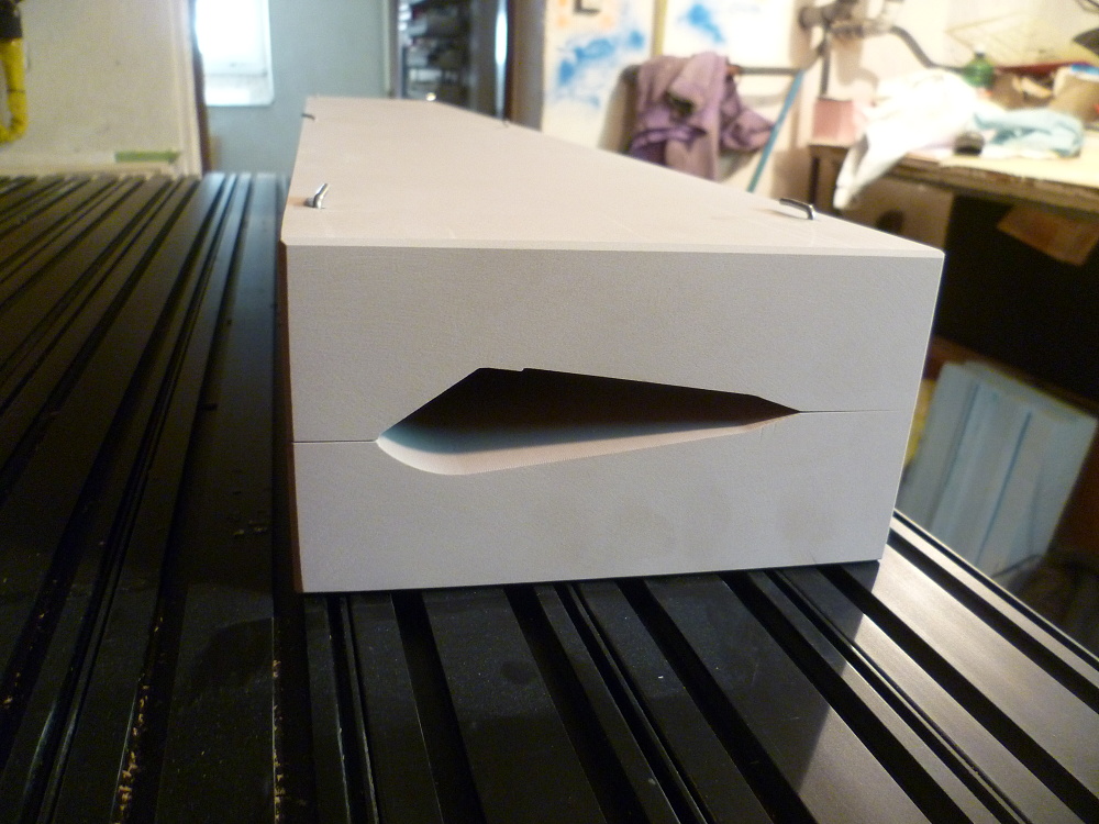

3. 2. 2012, 6:03
Dnes zase jeden smysluplný výrobek.

Příspěvky: 6951
3. 2. 2012, 6:59
koukám na to dobře že je to atas s vyhozenou vrtulkou a nad ním se točí mezaxial?
jak se ti to ocvědčilo?

3. 2. 2012, 7:22
Zvuk se sice nezměnil ale chlazení se výrazně zlepšilo. Dnes nepřetržité frézování na maximální otáčky a je to celkem v pohodě.
Miloš.

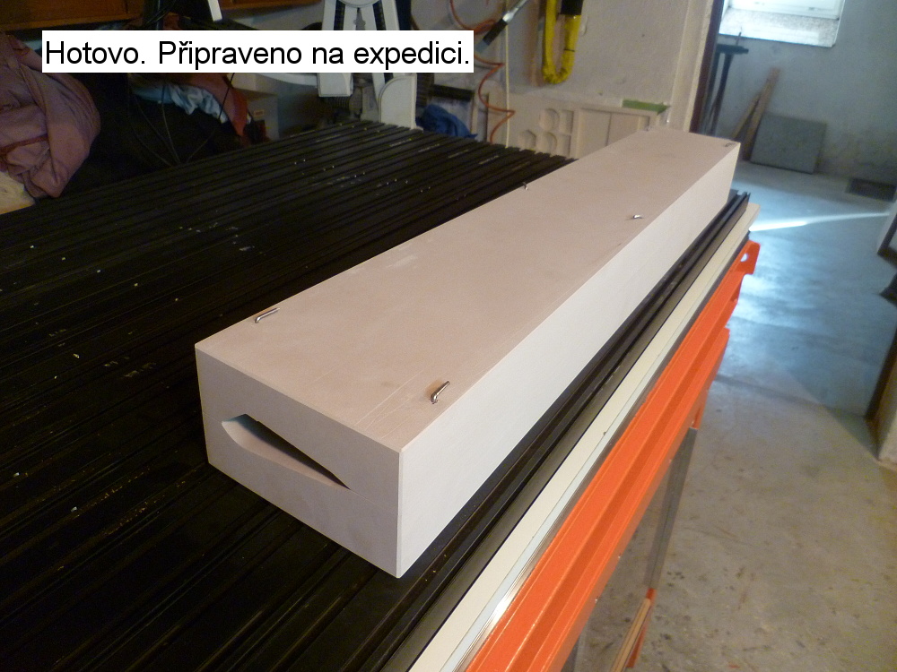

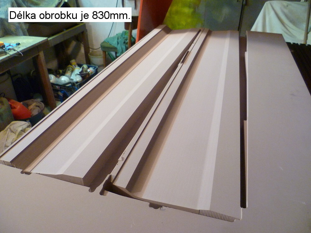

Hotový obrobek.

4. 2. 2012, 6:37
Ahoj Miloši parádna práca, kolko si dal penazí za to umele drevo? a jaky rozmer si kupoval a kde?
Milan

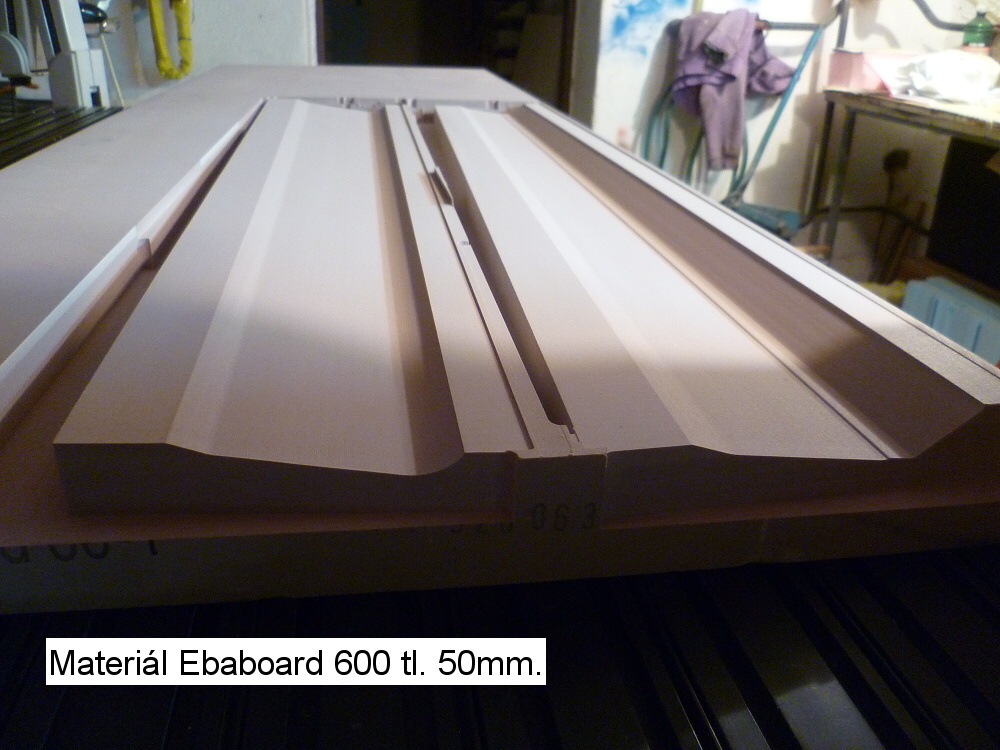

4. 2. 2012, 8:10
Nechal jsem si poslat ceníky od čtyř dodavatelů. (Sika, Skolil, Axson, Ebalta). Nejsou až tak velké rozdíly ale nejvýhodnější se mi jevila nabídka:
http://www.ebalta.cz/cz/katalog-produkt ... mele-drevo" onclick="window.open(this.href);return false;
Deska Ebaboard 60 1500 x 500 x 50mm mě vyšla cca 2900,- Kč bez DPH.
Miloš.

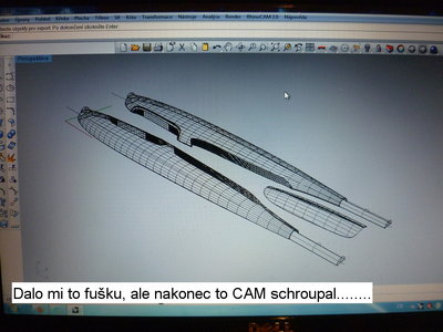

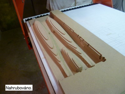

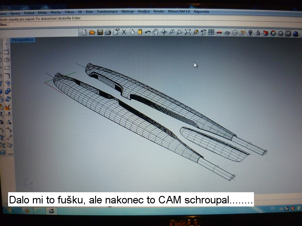

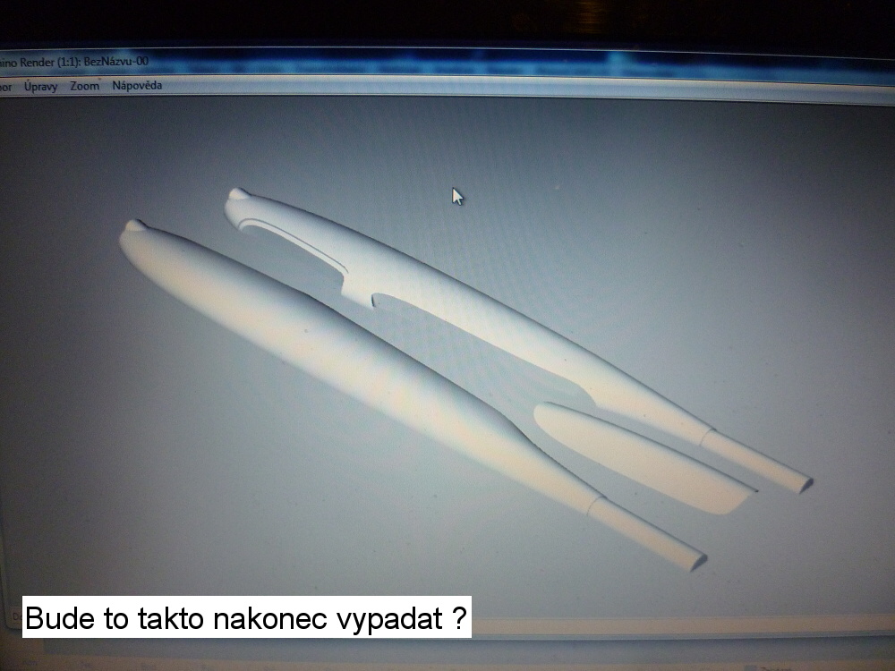

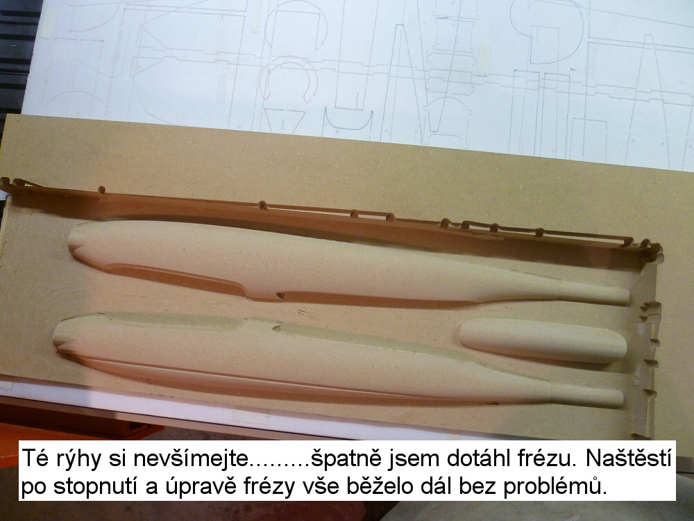

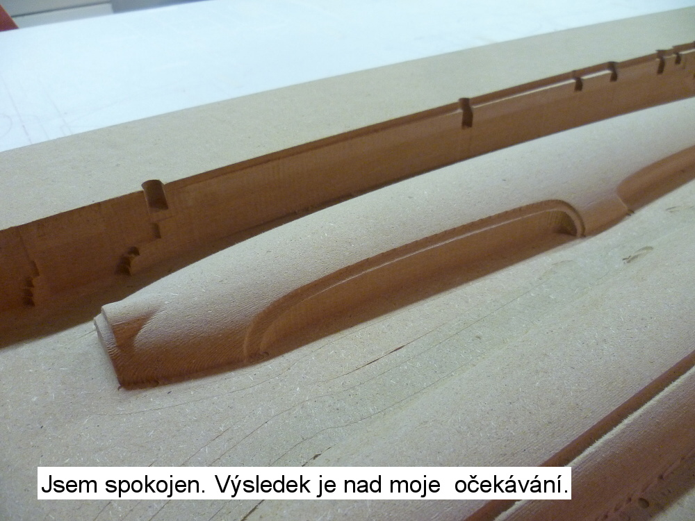

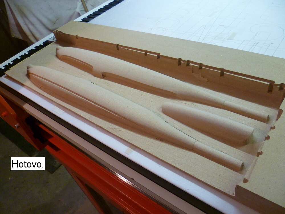

Tak jsem dnes postoupil o další level.......... Konečně první výrobek, který jsem si nakreslil kompletně sám, prohnal CAMem a vyfrézoval. Je to jen malá gondolka na větroň s elektromotorem ale výsledek mi udělal opravdu radost.
Miloš.

20. 2. 2012, 8:07
tak to je nadhera !!! :D
