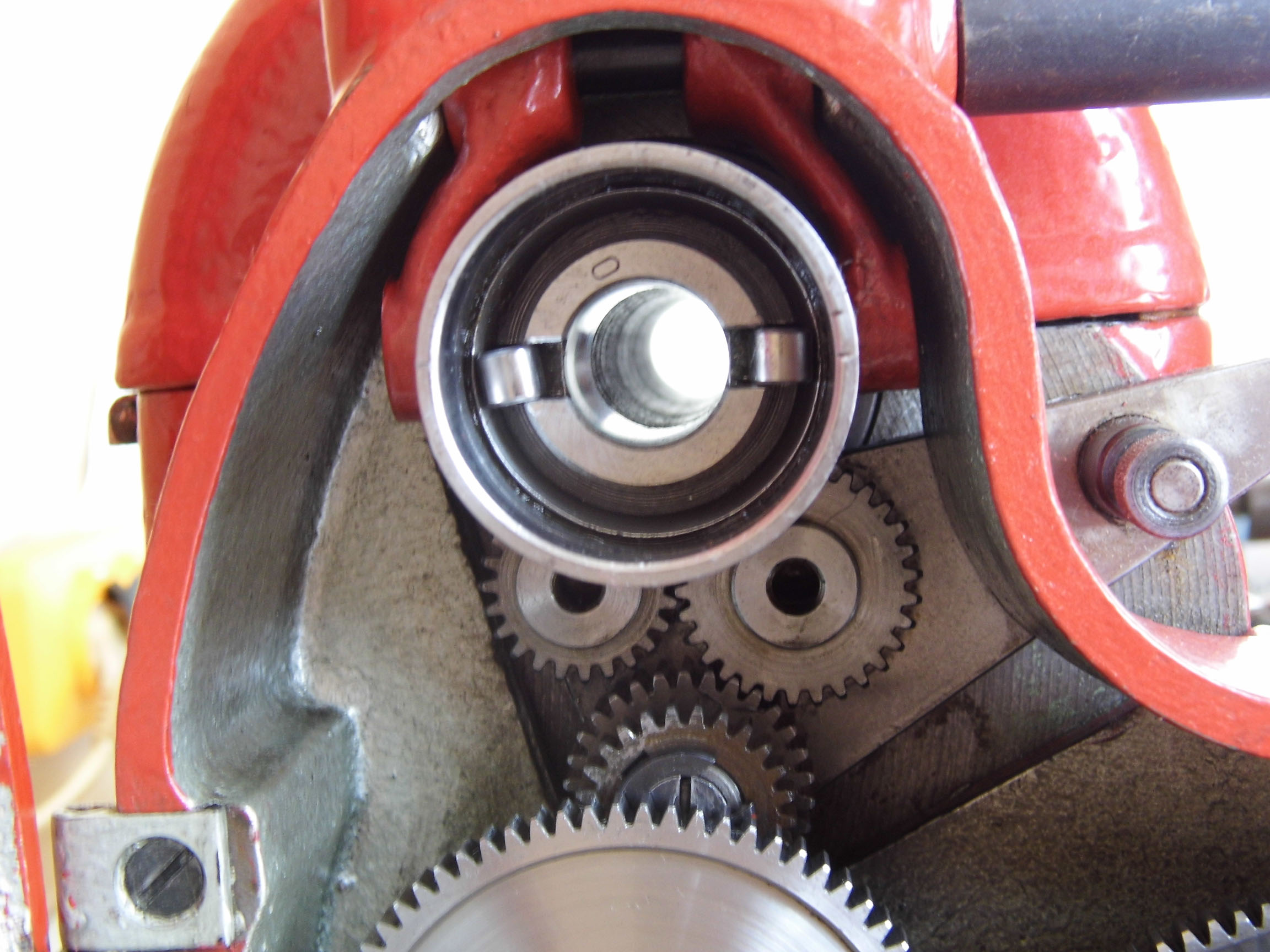

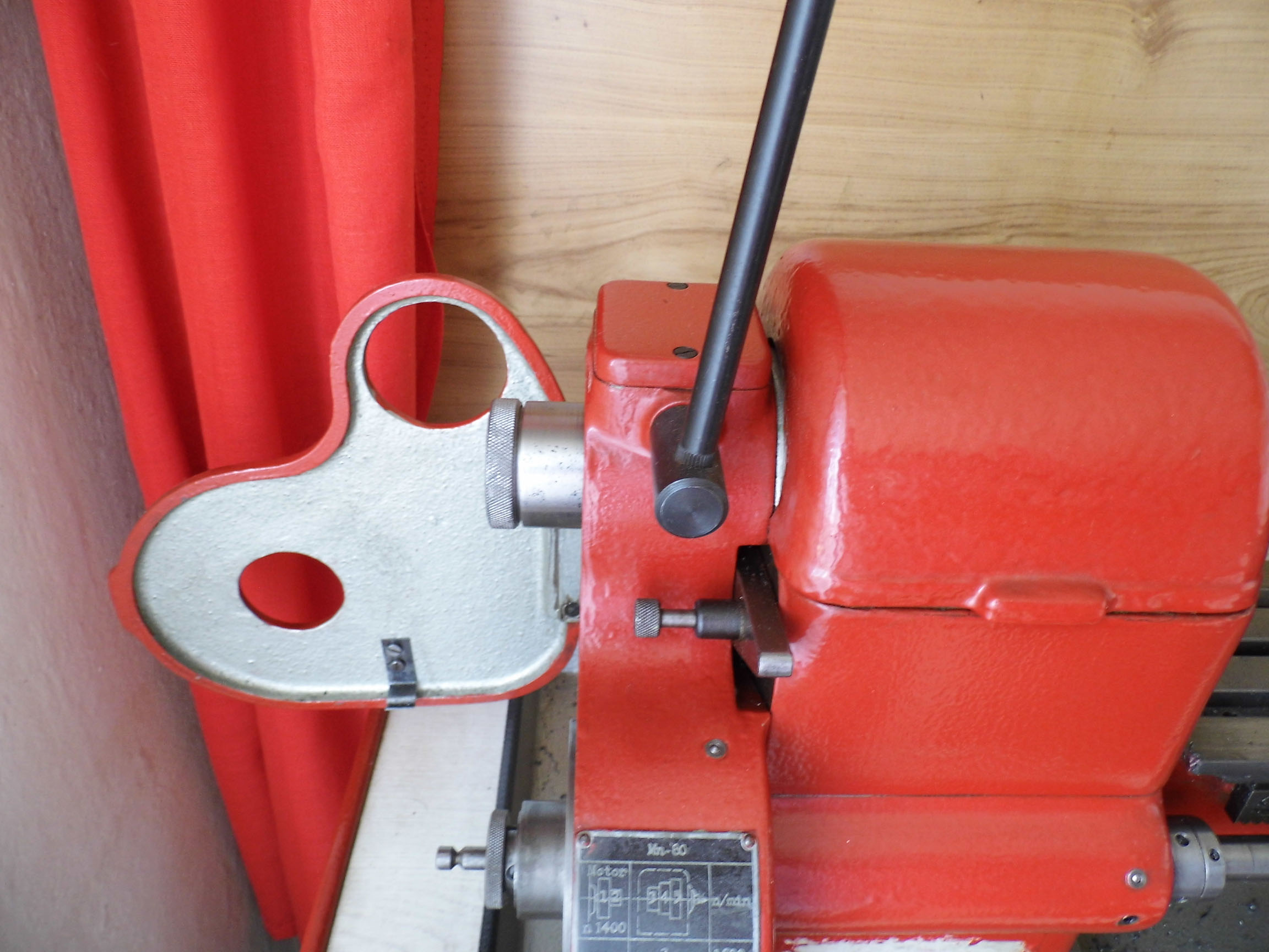

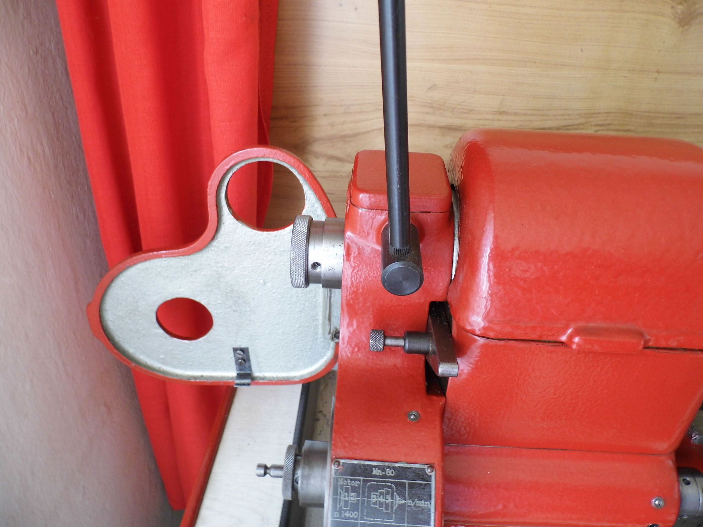

Minulý týden ve čtvrtek navečer objednáno a dnes kolem poledne zásilka od Tumlíka doma - tomu říkám fakt rychlost a samozřejmě max spokojenost s ND na MN80.

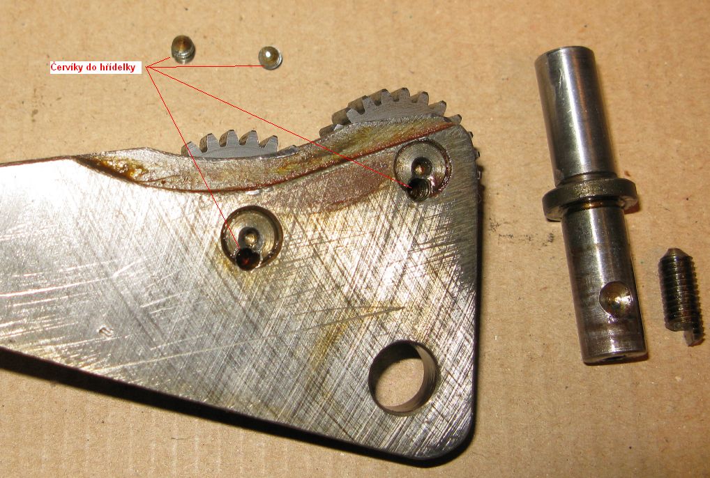

Dnes jsem měl i čas a chuť něco na MN80 udělat, proto jsem vyrazil do sklepa.
Protože mi MN80 dost hučela, rozhodl jsem se vyměnit prim. kolečka u "lyry".
Bylo ale nutné sundat nejen kryt ale i vřeteno, no budiž
Sundám vřeteno abych se dostal na jistící červík a ten byl samozřejmě stržen nějakým montérem - troška práce a byl venku
Na čep jsem si udělal "forichtung" a byl dole.
Další červíky zezadu - taky si po určité době daly říci a šly povolit ..... ale nyní bych potřeboval radu:
- mám ty ojničky vylisovat - to asi ano - ale jak docílím přesné vrácení, abych měl závit pro červík O.K.?
Dělal to někdo?
Díky za info.

Když se netrefíš, tak to vrtneš na protější straně, nebo prostě v jiné poloze , dej M3, tohle vypadá na M4, takže už to pravěpodobně někdo dělal a na tu M4 převrtal právě proto, že se netrefil

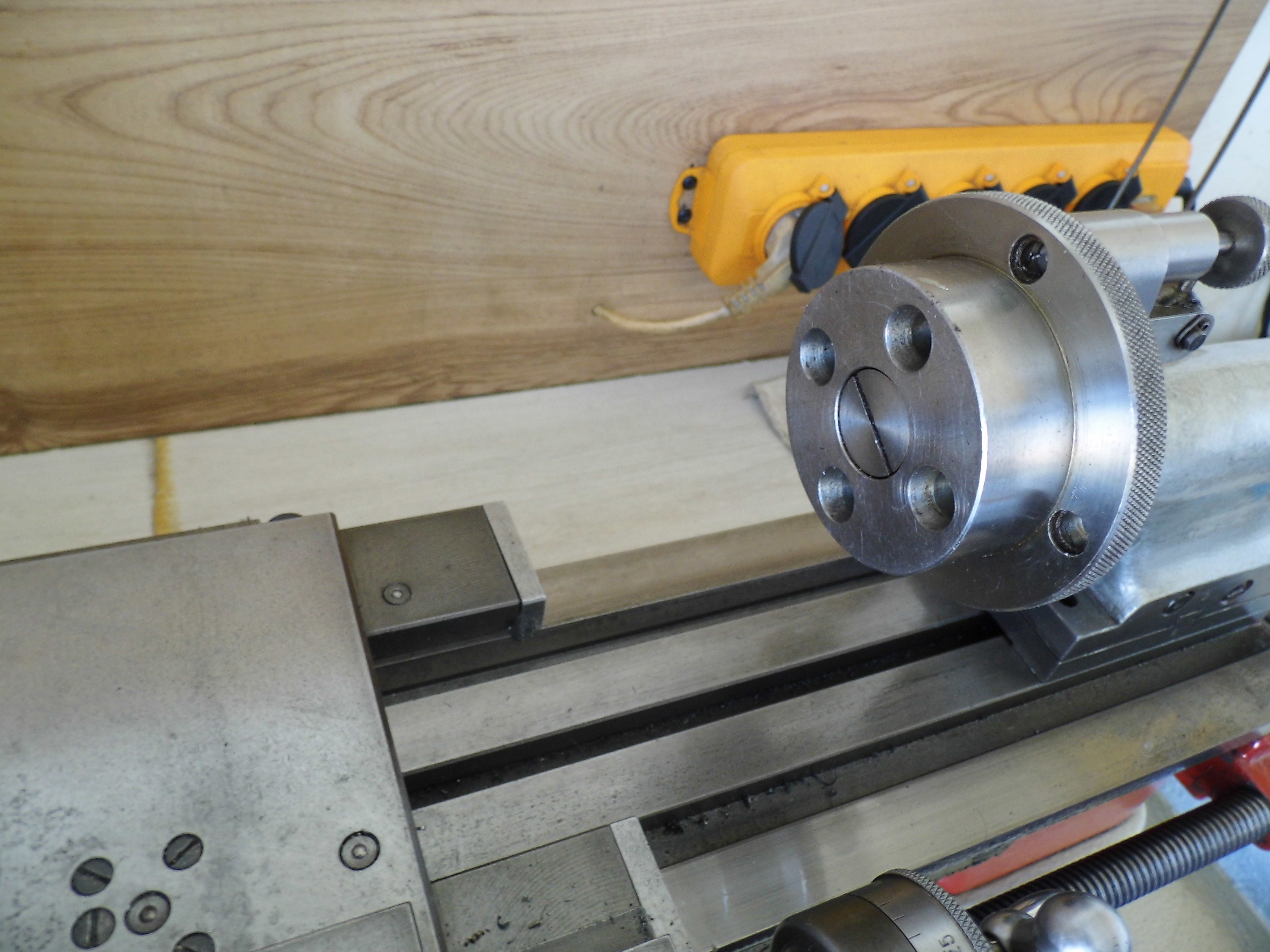

chci se zeptat jestli někdo řešil revolverovou hlavu do pákového koníka na MN80?
Dělám cca 100kusé série a na jednom výrobku kůli vrtání mněnim i 5krát nástroj.
Hodně by mi to ulehčilo práci. Samozřejmně jsem hledal na webu našel jsem revolverové hlavy,
ale když už přijatelná cena, tak zase příslušenství k hlavě stálo za houbelec.
Řešil tenhle problém někdo? Nebaví mně pořád mněnit nástoje v koníku.
Díky za rady.

to je na pořízení MR10 s revolverem .Tim že jsou to staré hračky drží cenu od 10 do 20 v ucházejících stavech. Ovládání rukama nohama a sekáš to jak Baťa cvičky.

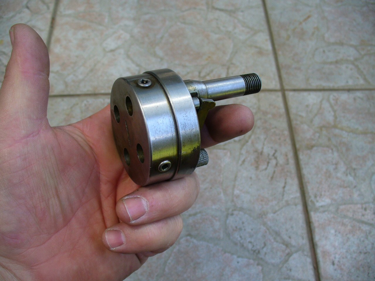

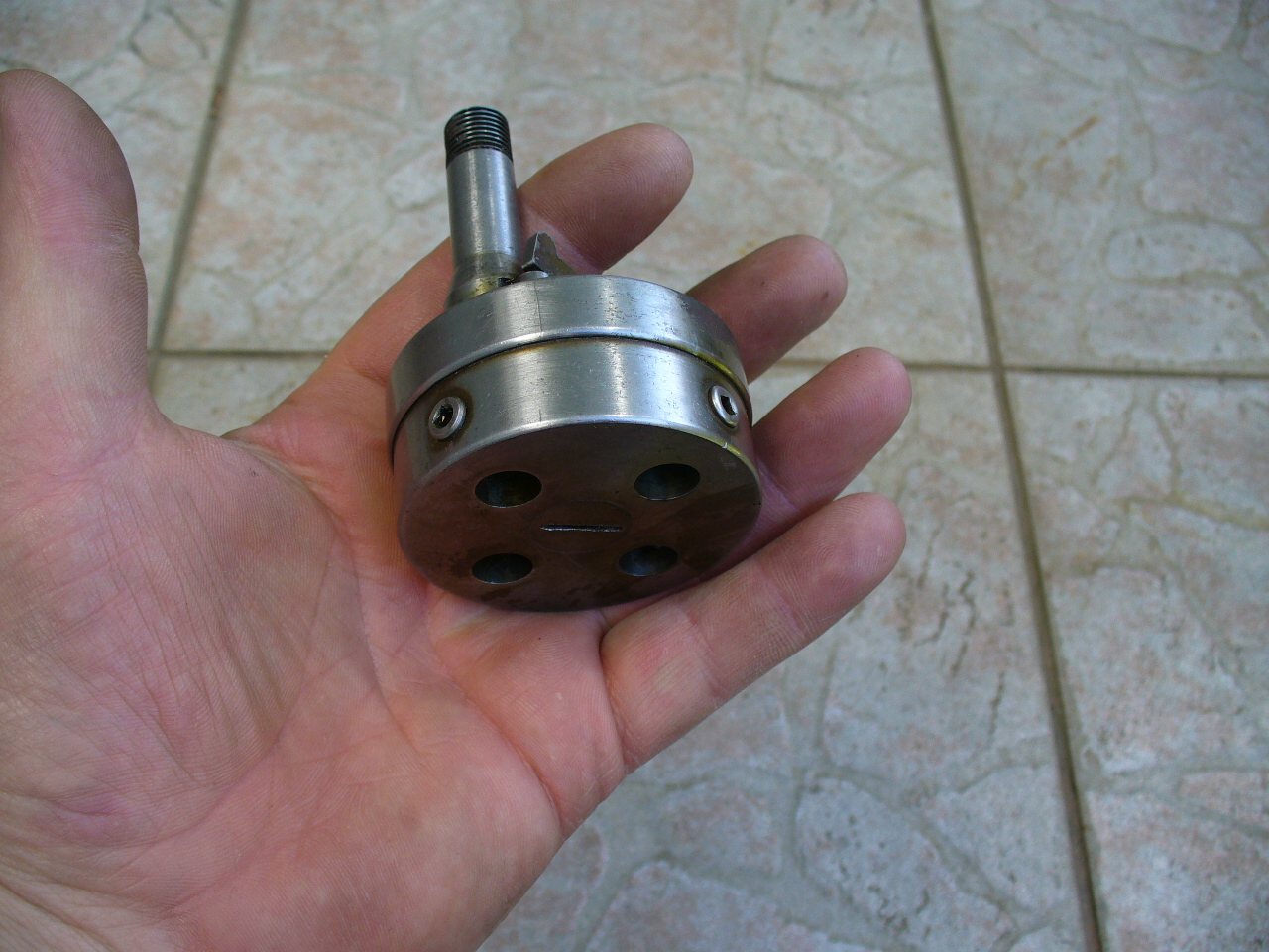

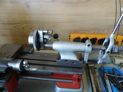

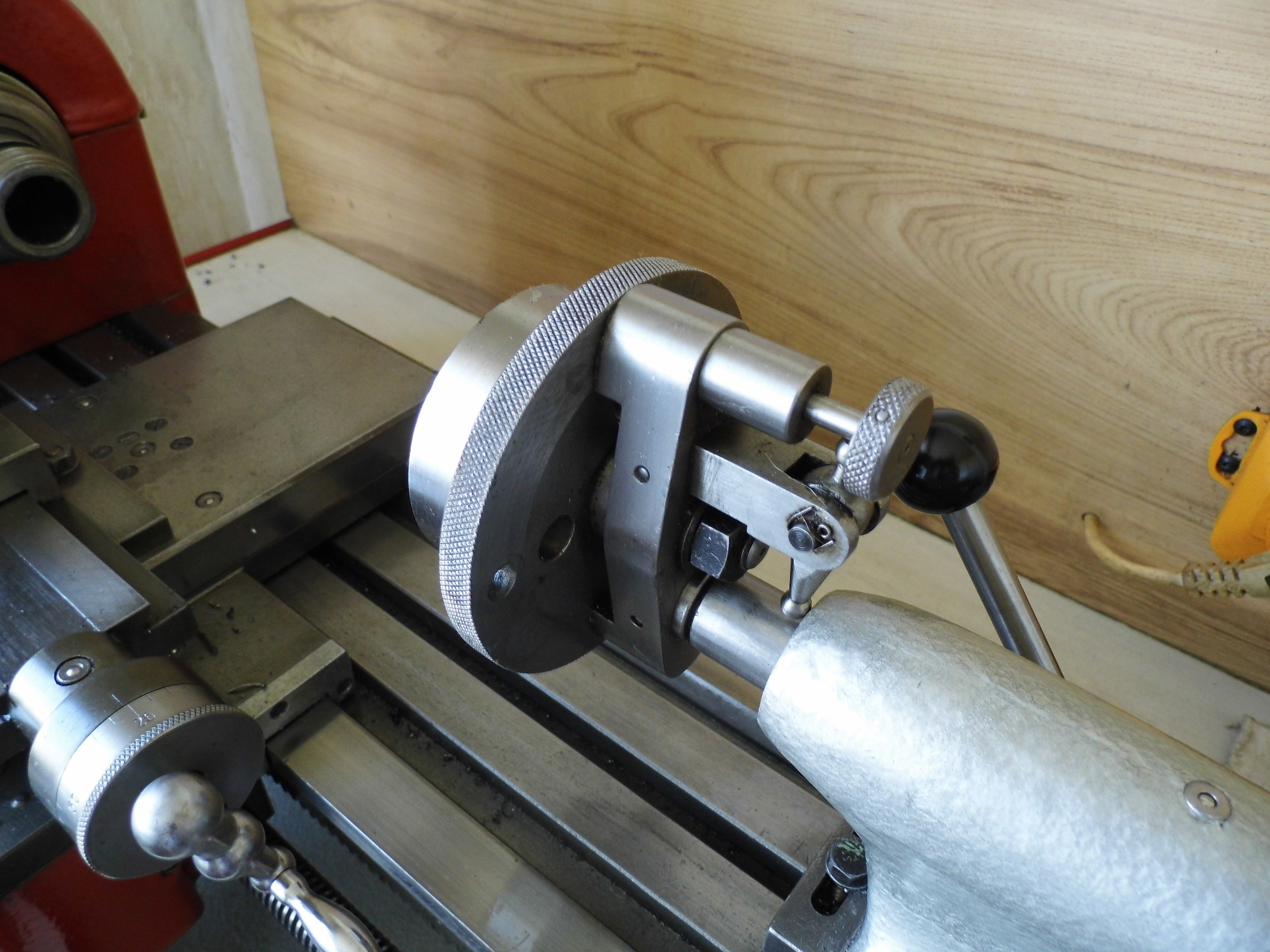

Revolverová hlava do pákového koníka byla vyráběna pro MN80 pod označením Mn825, je na umístění čtyř nástrojů a asi jich mnoho vyrobeno nebylo. Pokud by byl zájem mohl bych ji vyfotografovat a pokusit se ji sem umístit.

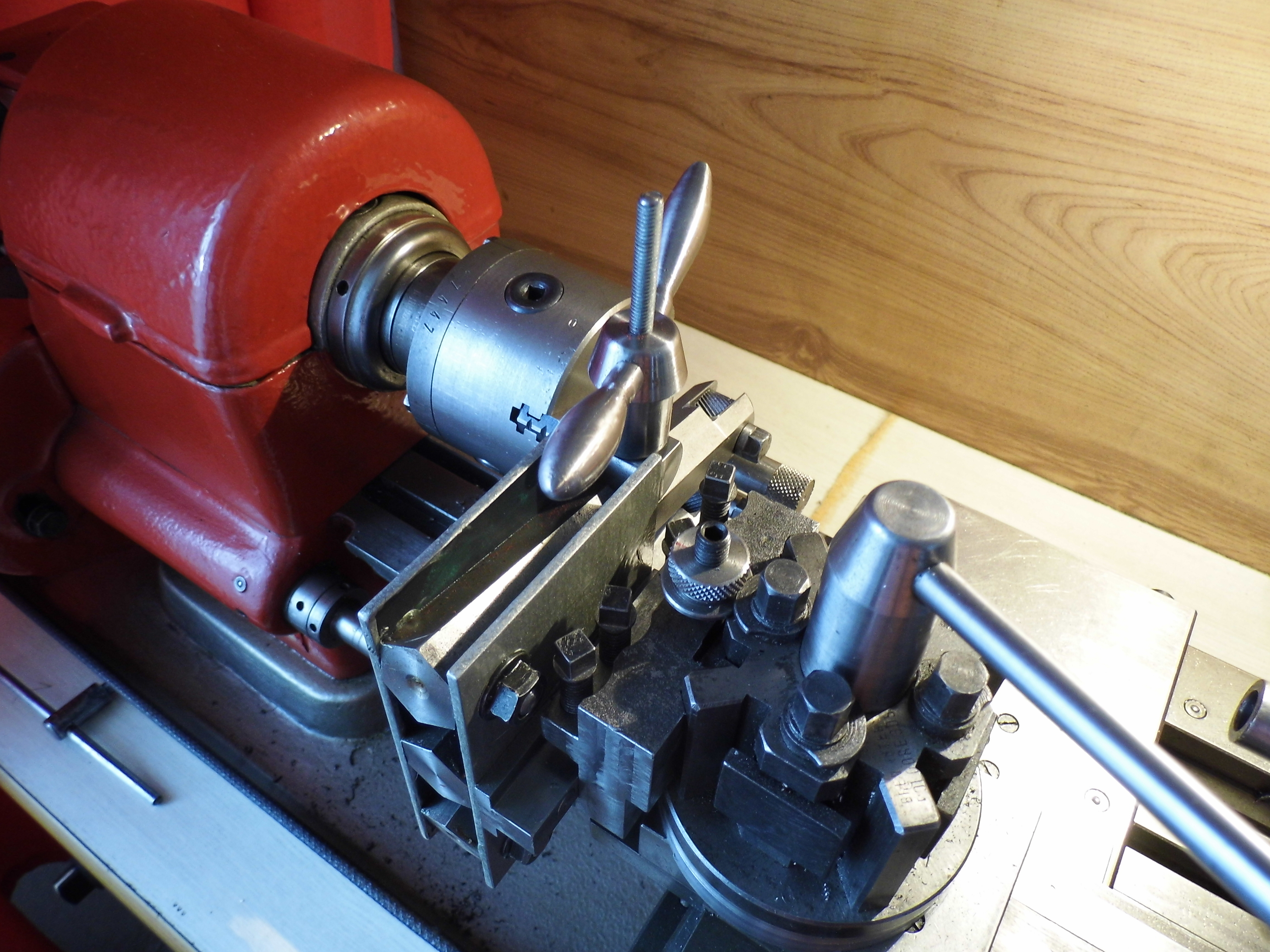

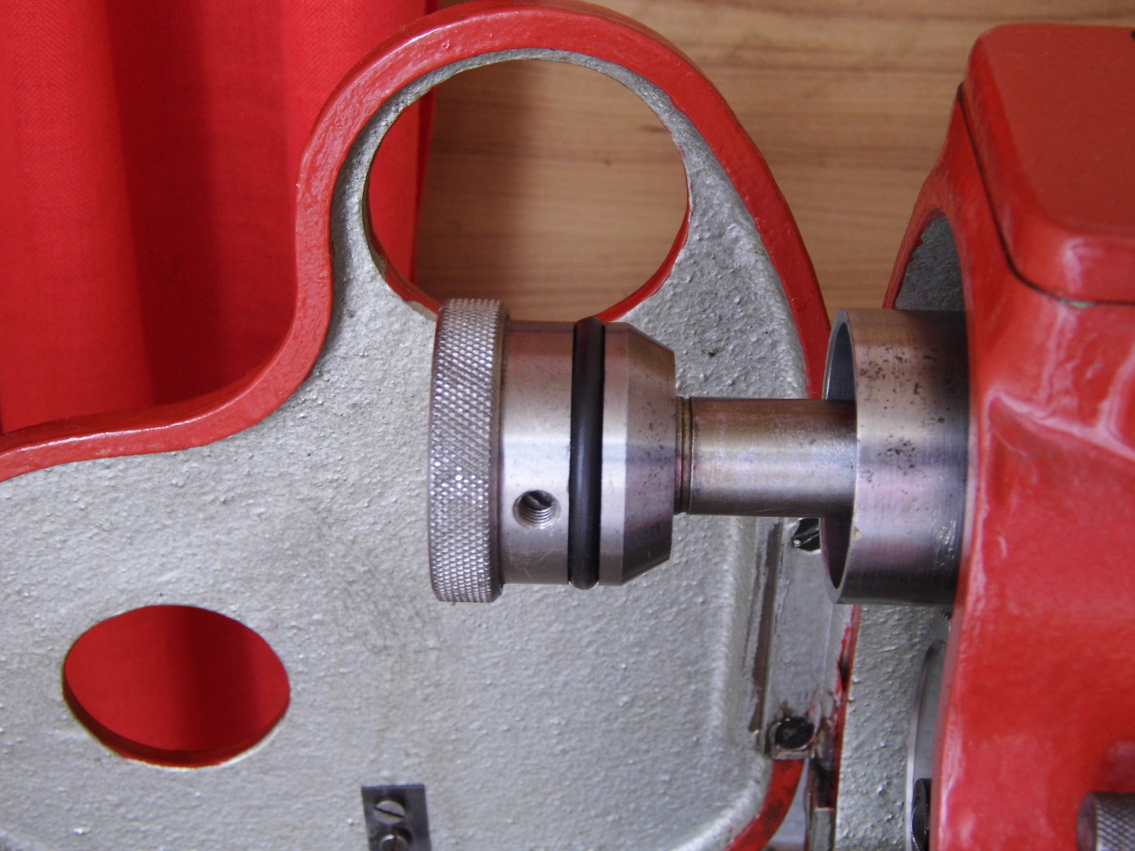

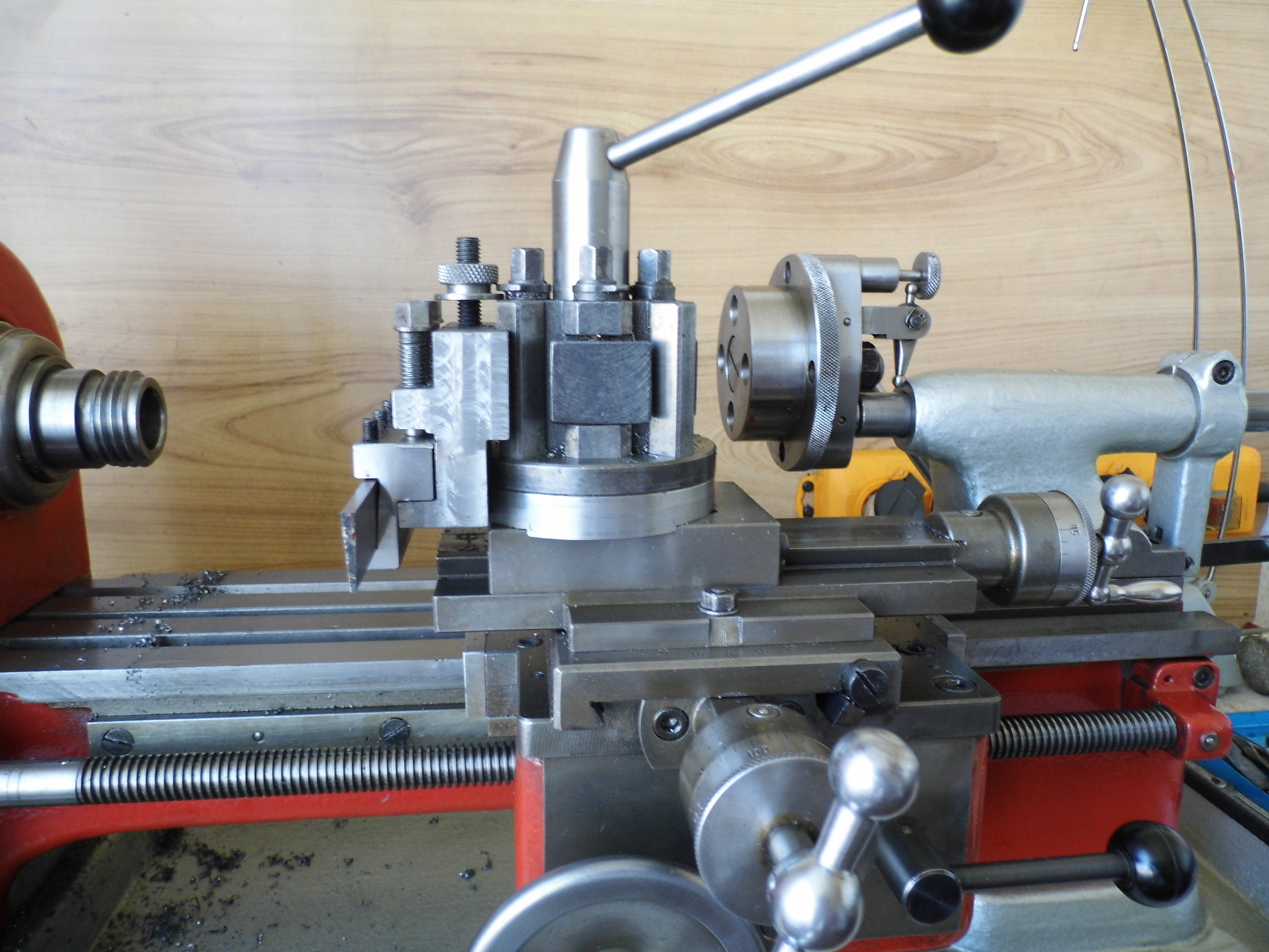

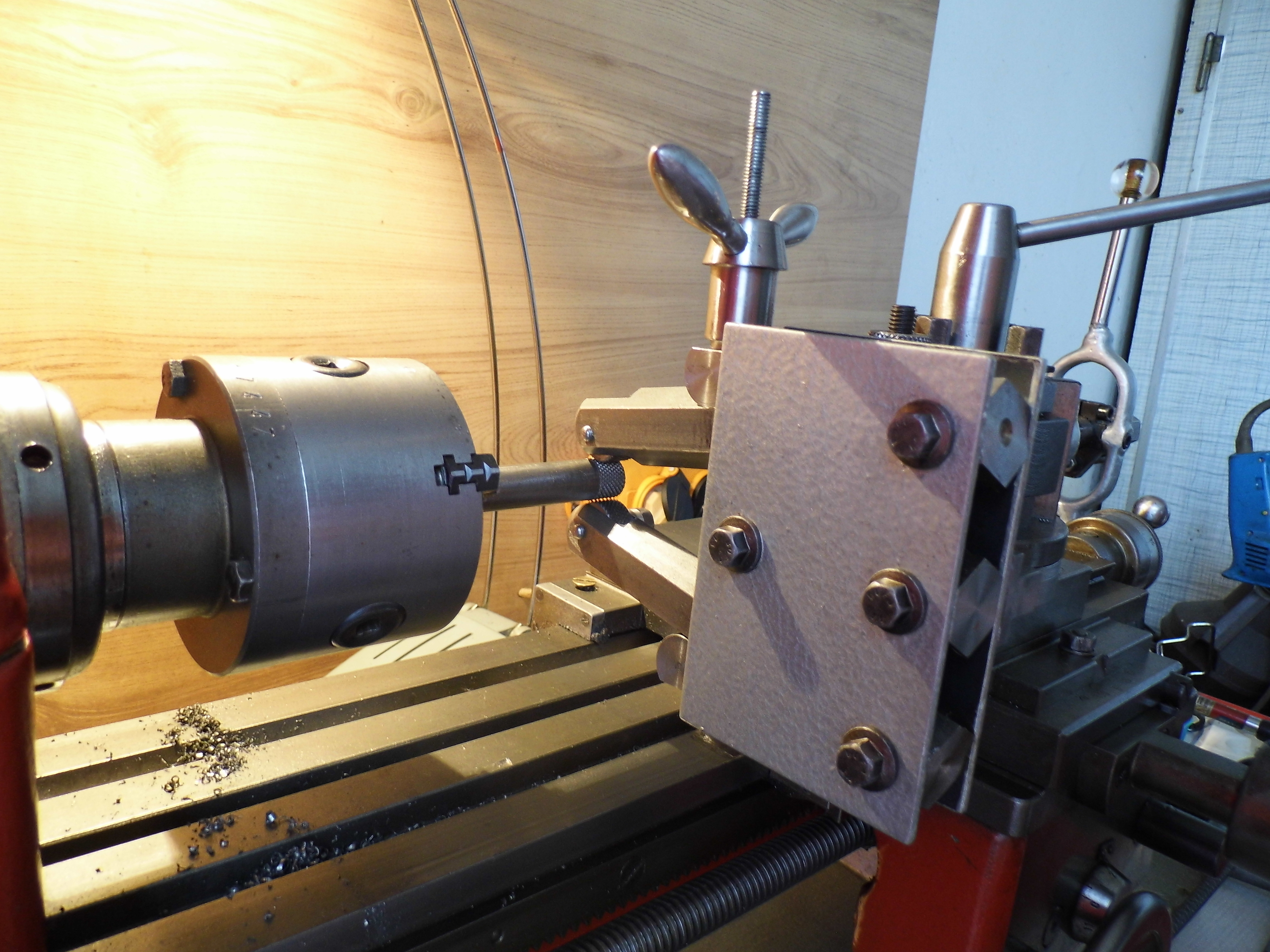

A teď ještě přidám dvě fota nožové hlavy - rychlovýměnné,nebo jak se to jmenuje - bylo zde před časem o různých typech debatováno, já si to udělal(upravil) takto. A když jsem se konečně donutil sem něco vložit a zdá se, že se to povedlo, tak ještě doplním fota co jsem si dělal pro kleštinové upínání k tomuto soustruhu a příprava na další. A netlučte mne.
Jinak dokumentace je pouze ta co je v manuálu pro MN80 jinou bohužel nemám.A teď ještě přidám dvě fota nožové hlavy - rychlovýměnné,nebo jak se to jmenuje - bylo zde před časem o různých typech debatováno, já si to udělal(upravil) takto. A když jsem se konečně donutil sem něco vložit a zdá se, že se to povedlo, tak ještě doplním fota co jsem si dělal pro kleštinové upínání k tomuto soustruhu a příprava na další. A netlučte mne.

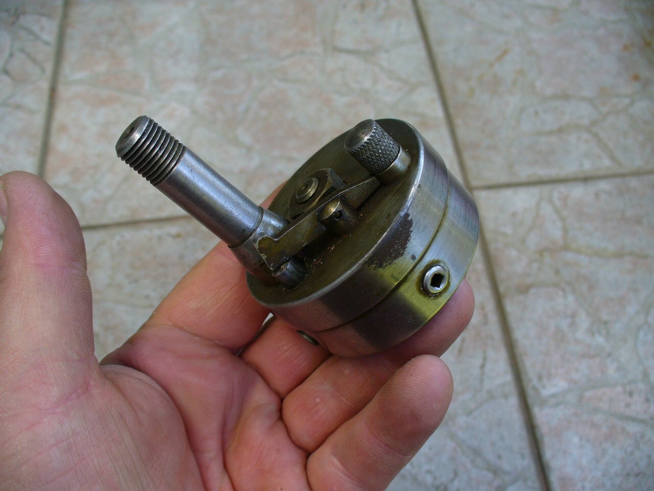

Mohu potvrdit, též jsem ji měl doma , je to kopie revolverové hlavy ze soustruhu Schaublin 70 , to co držím v ruce je konkrétně rok výroby 1931 s klešinovým upínáním W12. Pohybem dozadu se opře jedna strana páčky o čelo koníka a nazvedne aretační kolík a otočí se rukou další pozice. Ty čelní desky jsou výměné a pozice nemusí být jen 4, standardně tam jsou válcové otvoryLubos2 píše:Revolverová hlava do pákového koníka byla vyráběna pro MN80 pod označením Mn825, je na umístění čtyř nástrojů a asi jich mnoho vyrobeno nebylo. Pokud by byl zájem mohl bych ji vyfotografovat a pokusit se ji sem umístit.
wow...tak tu znám pouze z dokumentace,netušil jsem že ji někdy uvidím ... Romane ty se chystáš ke tchýni ,že máš čisté ruce?
asi je po dovoleny i nechty jsou cisty,nebo louhoval mě je vycisti jen dovolená

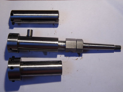

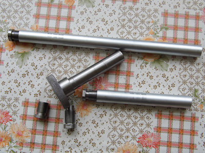

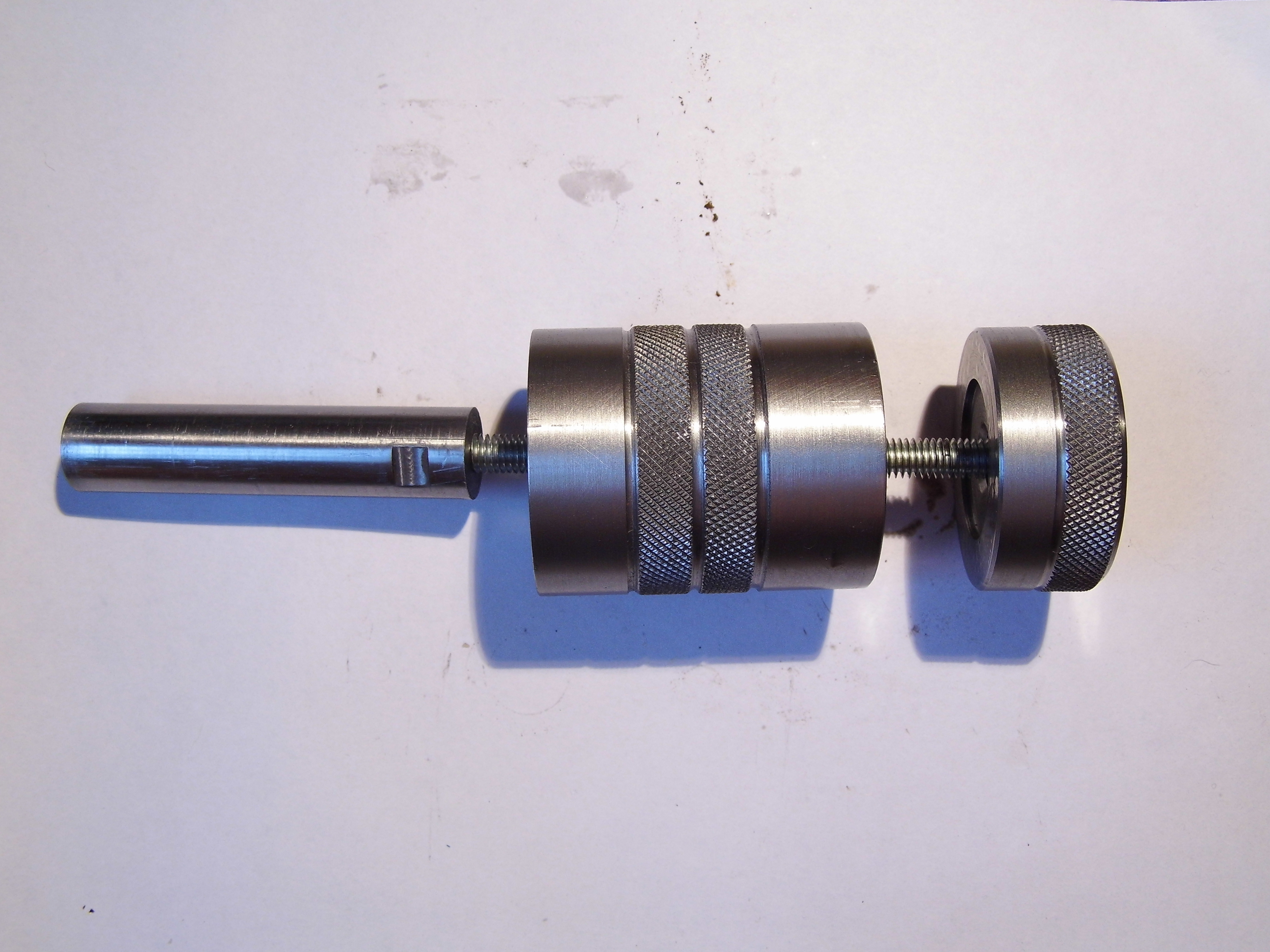

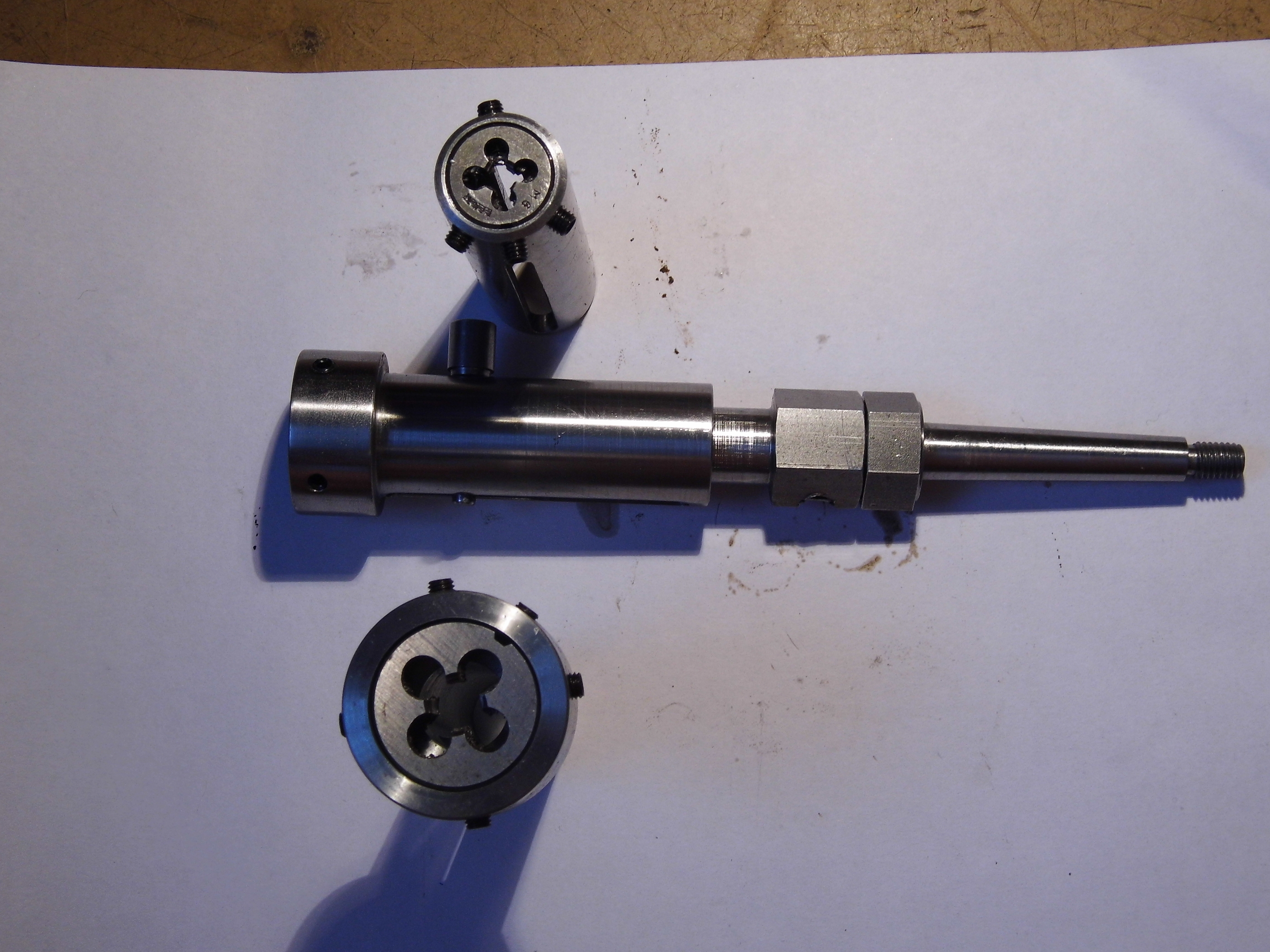

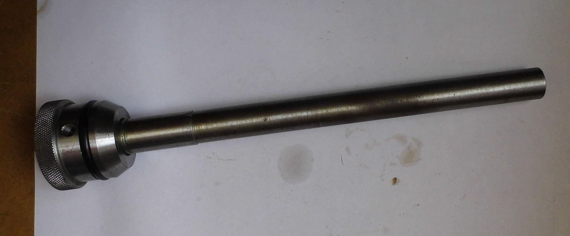

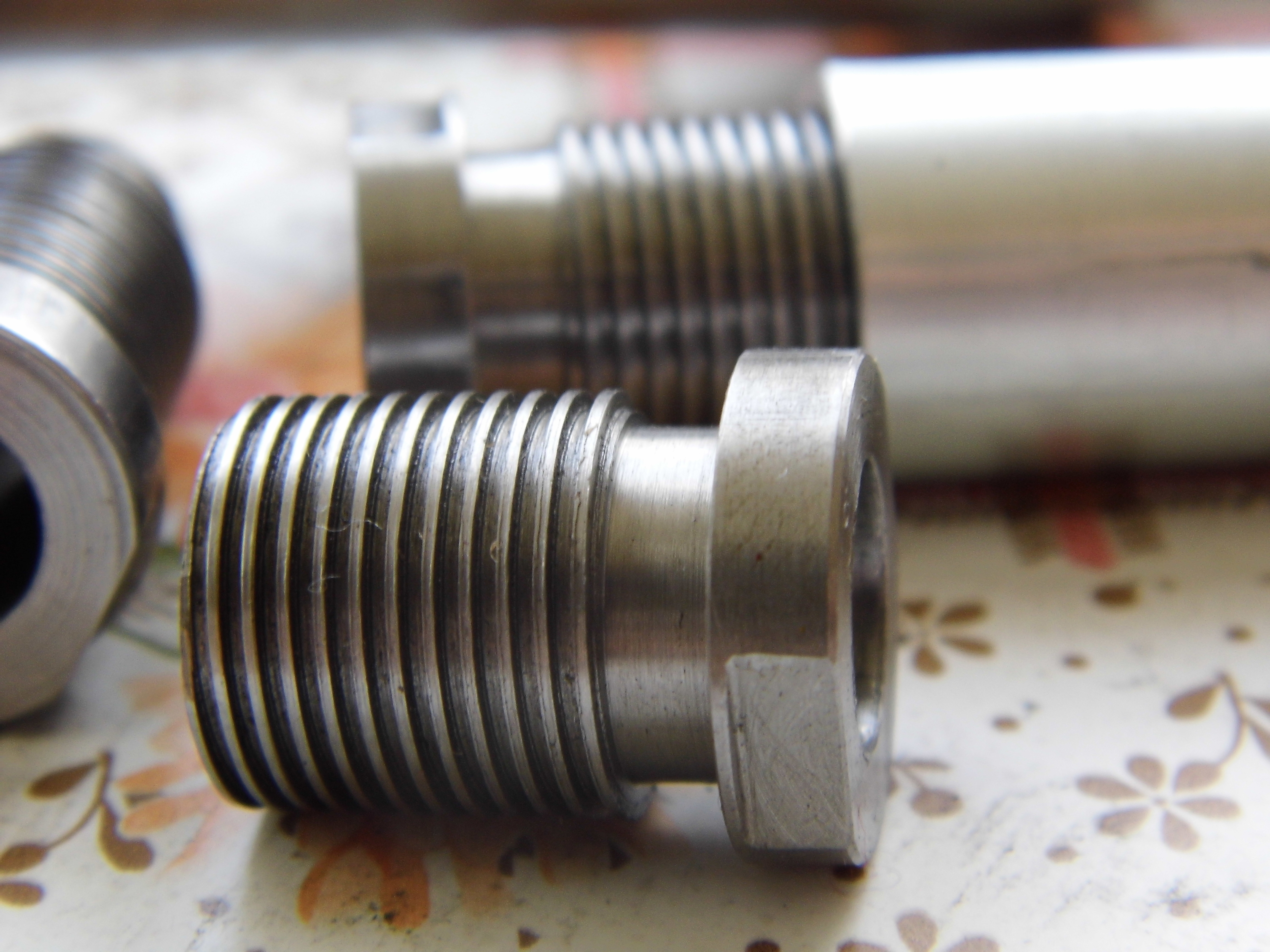

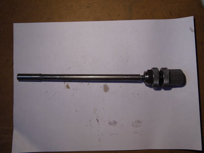

Tak jsem se zase odhodlal sem vložit nějaké foto přípravků která jsem si vyrobil pro moji MN80 - nevymyslel jsem je, ale upravil a možná i trochu vylepšil - z mého pohledu.
držák rádlovacích koleček Držák závitových oček pro rovné řezání závitů - v pákovém koníku není nutné vyklepávat Tyčka na upínání příslušenství v pákovém koníku a když tak i k následnému vyklepnutí - to jsem neměl a ani jsem to nikde originál neviděl. A jako dnes poslední - přípravek na vytahování pouzder pro kleštiny ap.Budu tam ještě vrtat díry pro hákový klíč,protože rukou to dost dobře nejde když jsou pouzdra hodně naražena - no to je moje blbinka

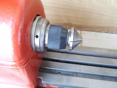

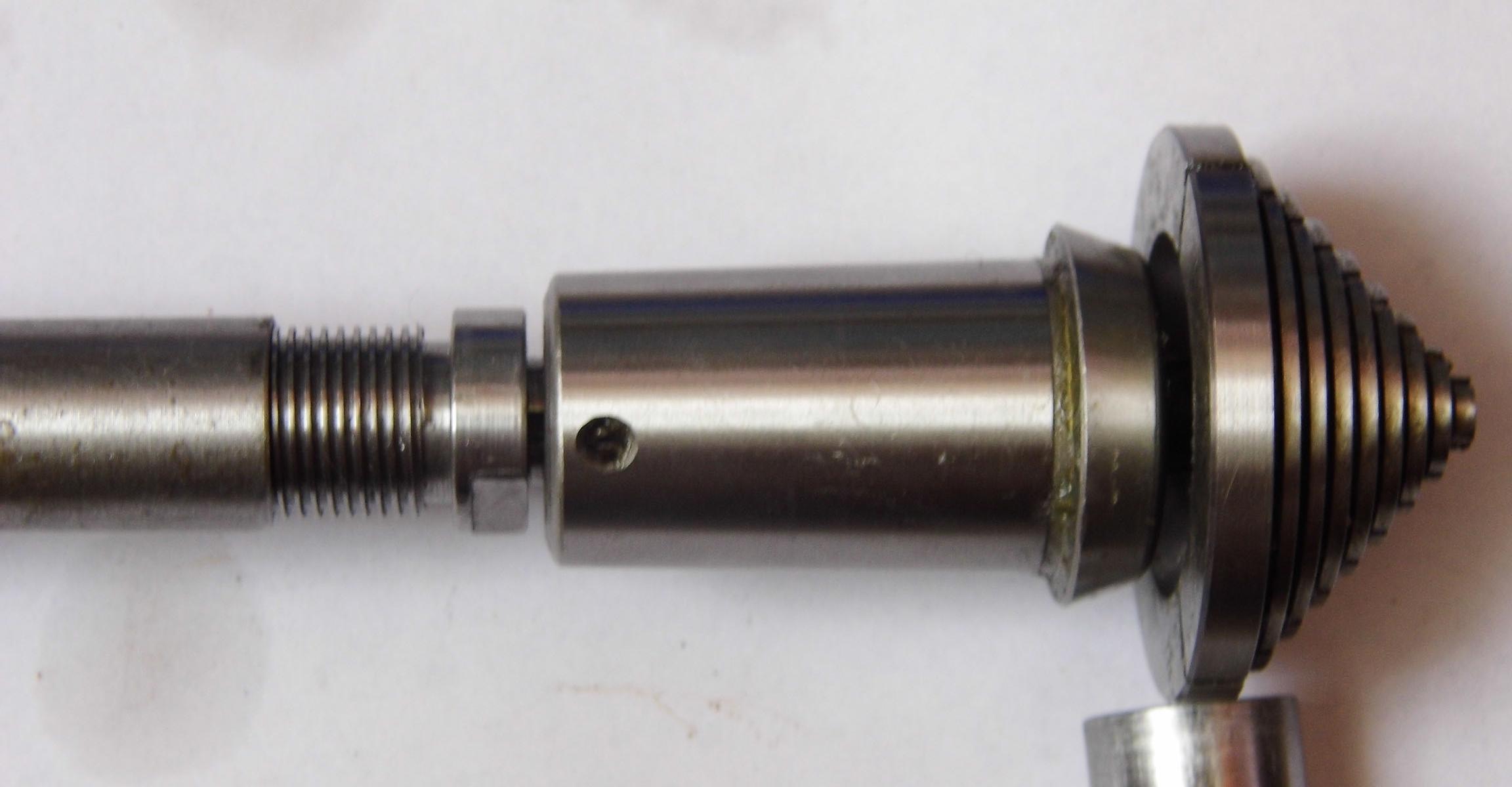

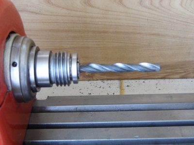

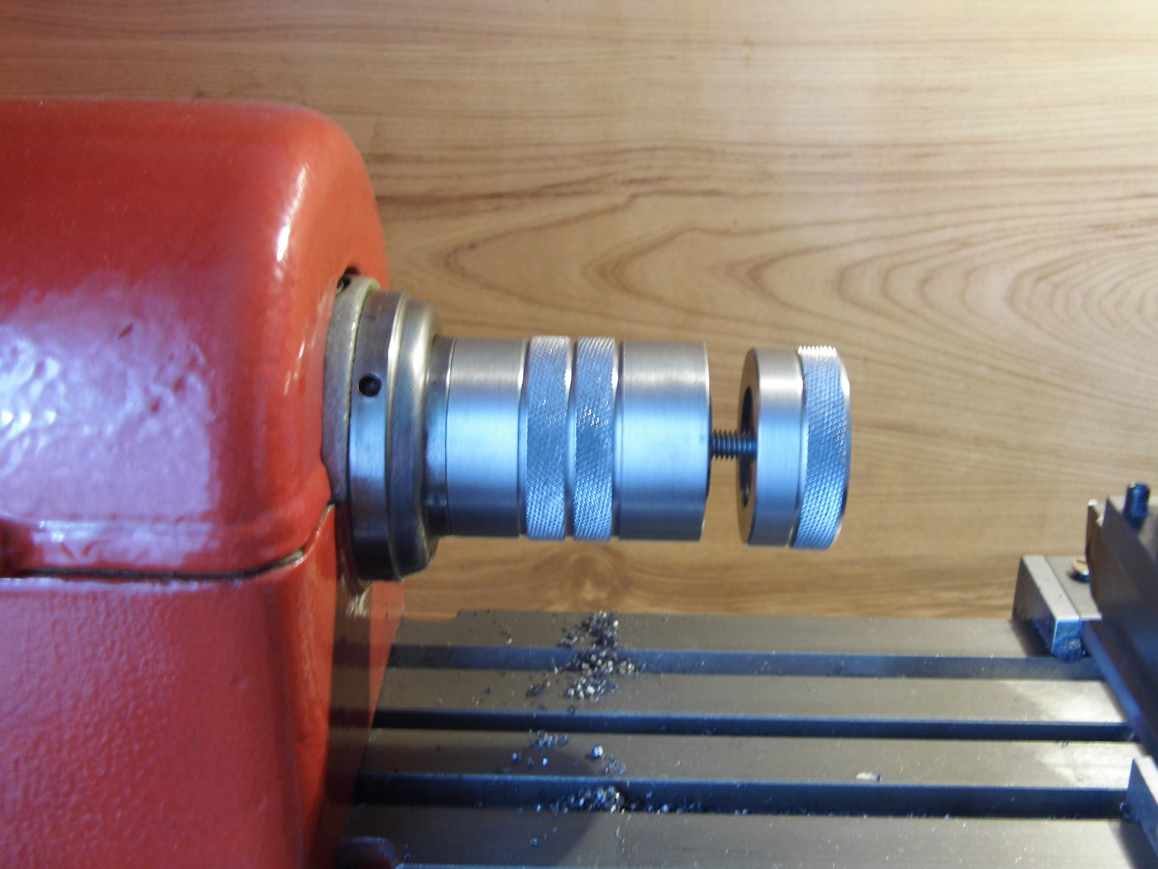

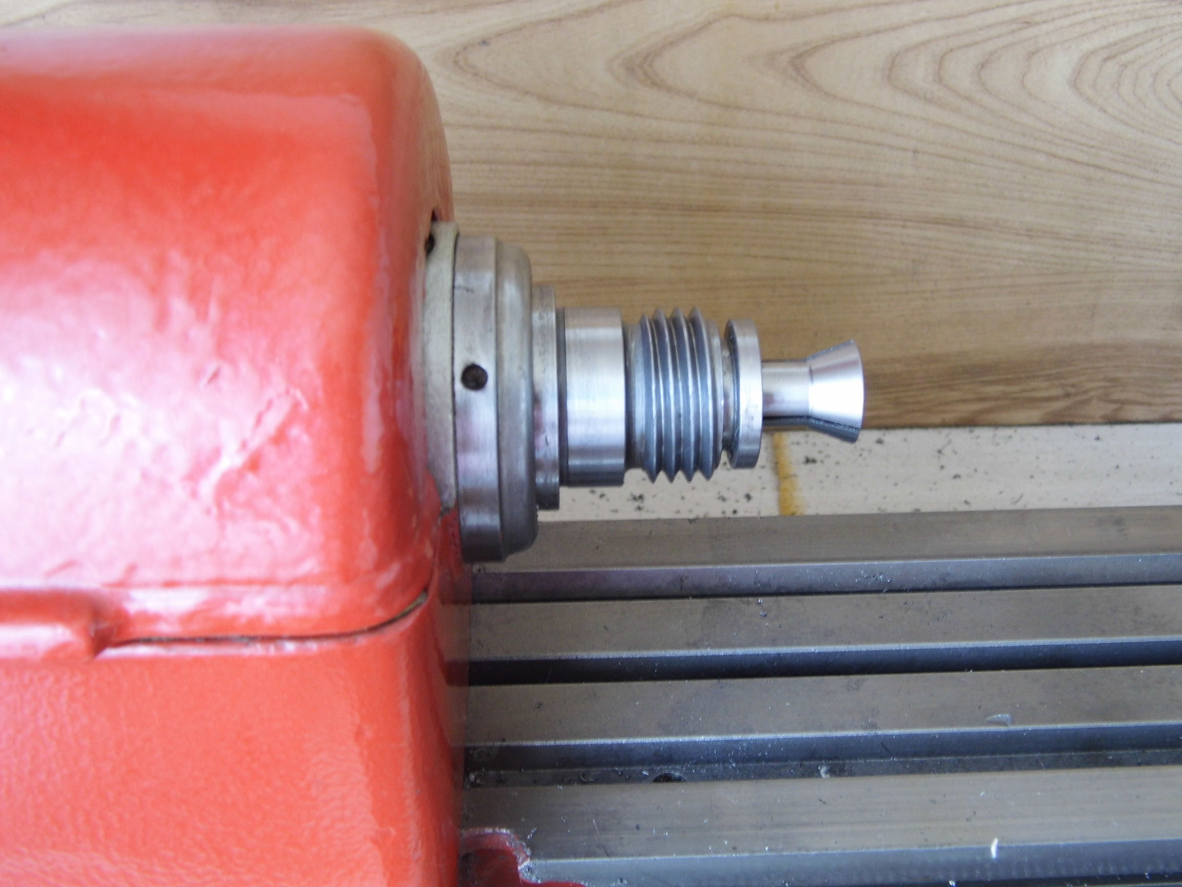

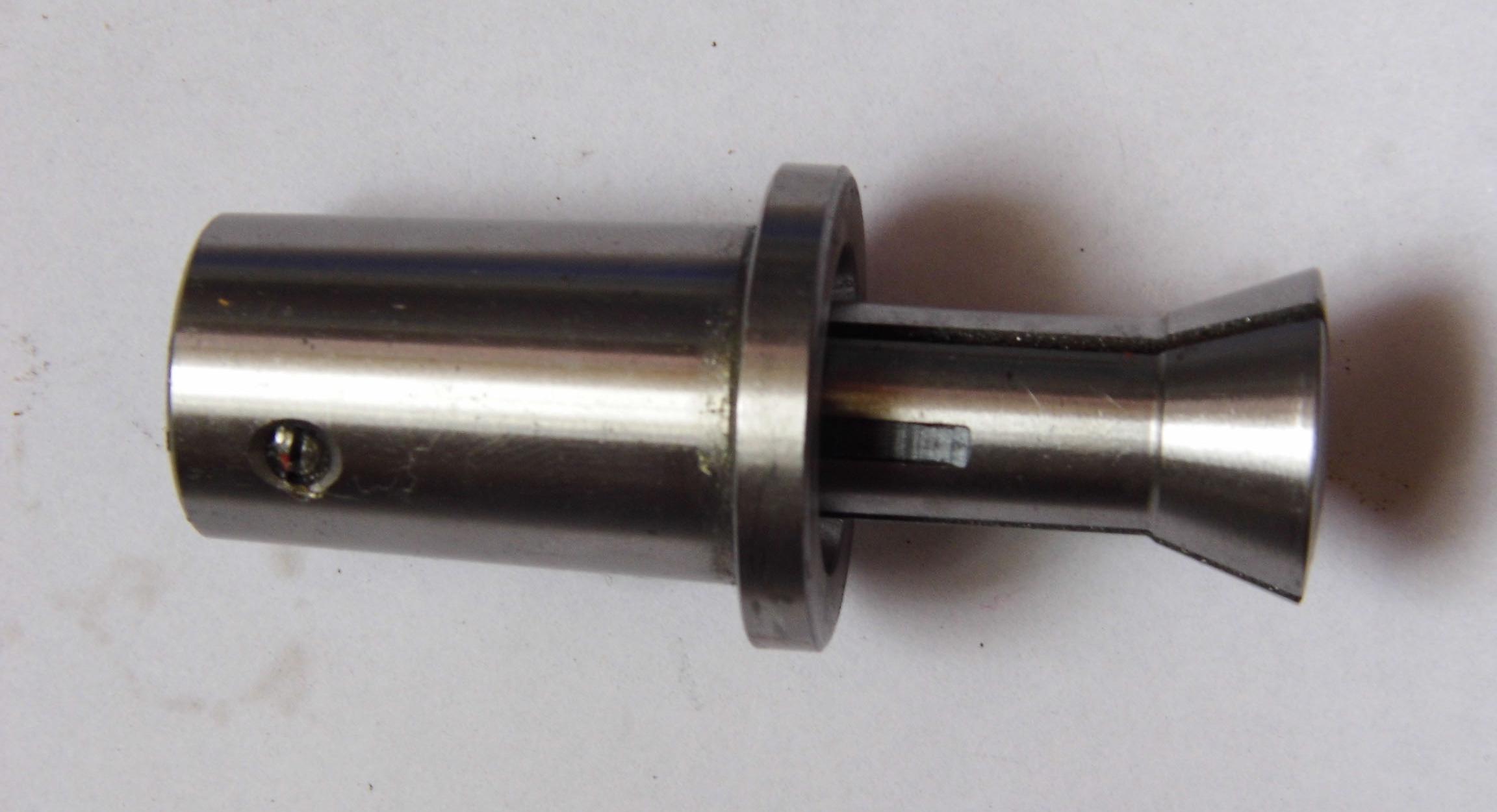

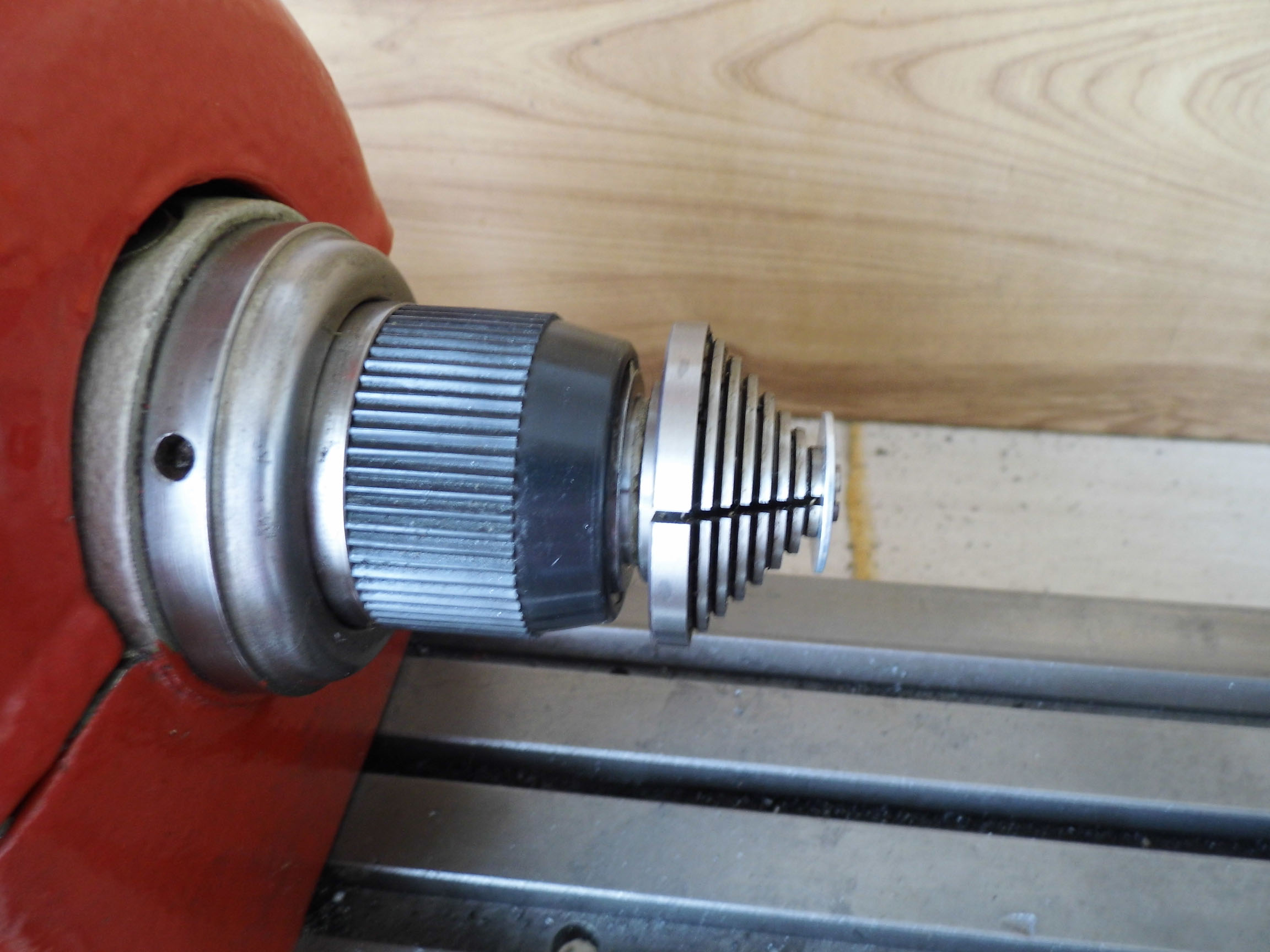

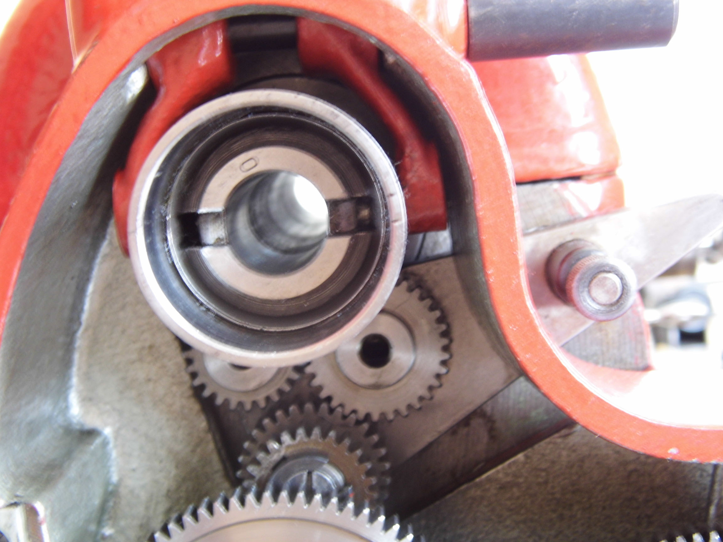

Dobrý den.Protože jsem byl jedním kolegou zde požádán jak na to s kleštinovým upínáním na MN80 pokusil jsem se nafotografovat tento postup a napadlo mne,že by i někteří jiní o to mohli mít zájem.Pokud by to zde vadilo, tak to smažte.A jinak prosím profíky nesmějte se tomu a pokud tam něco bude scházet tak to doplňte.
Do zadní části vřetene - vložíme ložiskové válečky, potřené vazelinou - (aby se jakoby přilepily do drážek) z druhé strany narazíme "pouzdro" předem očištěné, do očištěného vnitřku kuželové dutiny vřetene -
sestava "pouzdra" s kleštinou umístění v soustruhu z druhé strany nasadíme upínací trubku stahujeme trubku šroubováním s kleštinou proti sobě - jakmile se minimalizuje vůle vložíme do kleštiny materiál nebo nástroj a stahneme tak, aby šel ještě s minimální vůlí vyndat po překlopení páky musí být upnut, pokud ne, ještě o malý kousek trubku přitahneme obdobně postupujeme i u stromečkových kleštin, kde je ale jiné "pouzdro" a musí se použít redukční matka, která se našroubuje do upínací trubky viz. další obrázek - sestava a takto to vypadá na soustruhu No a jedna blbinka nakonec z jiné misky - když sundavám planetovou převodovku abych mohl točit W závity a podobně - tj nahrazuji ji ozubeným kolem

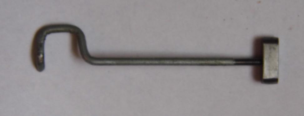

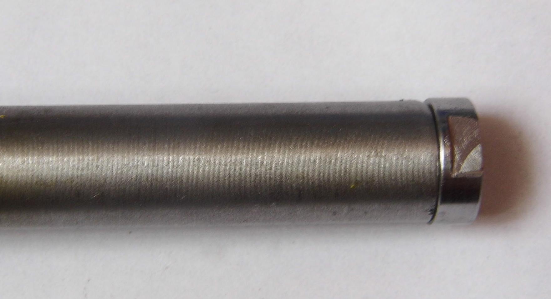

tak potom při demontáži zpět je vždy dolování pera jako bonbonek - takže jednoduchá úprava - vytahovák,nebo chceteli vytlačovák (závit M2) postupně tak předělávám i jiné velikosti
