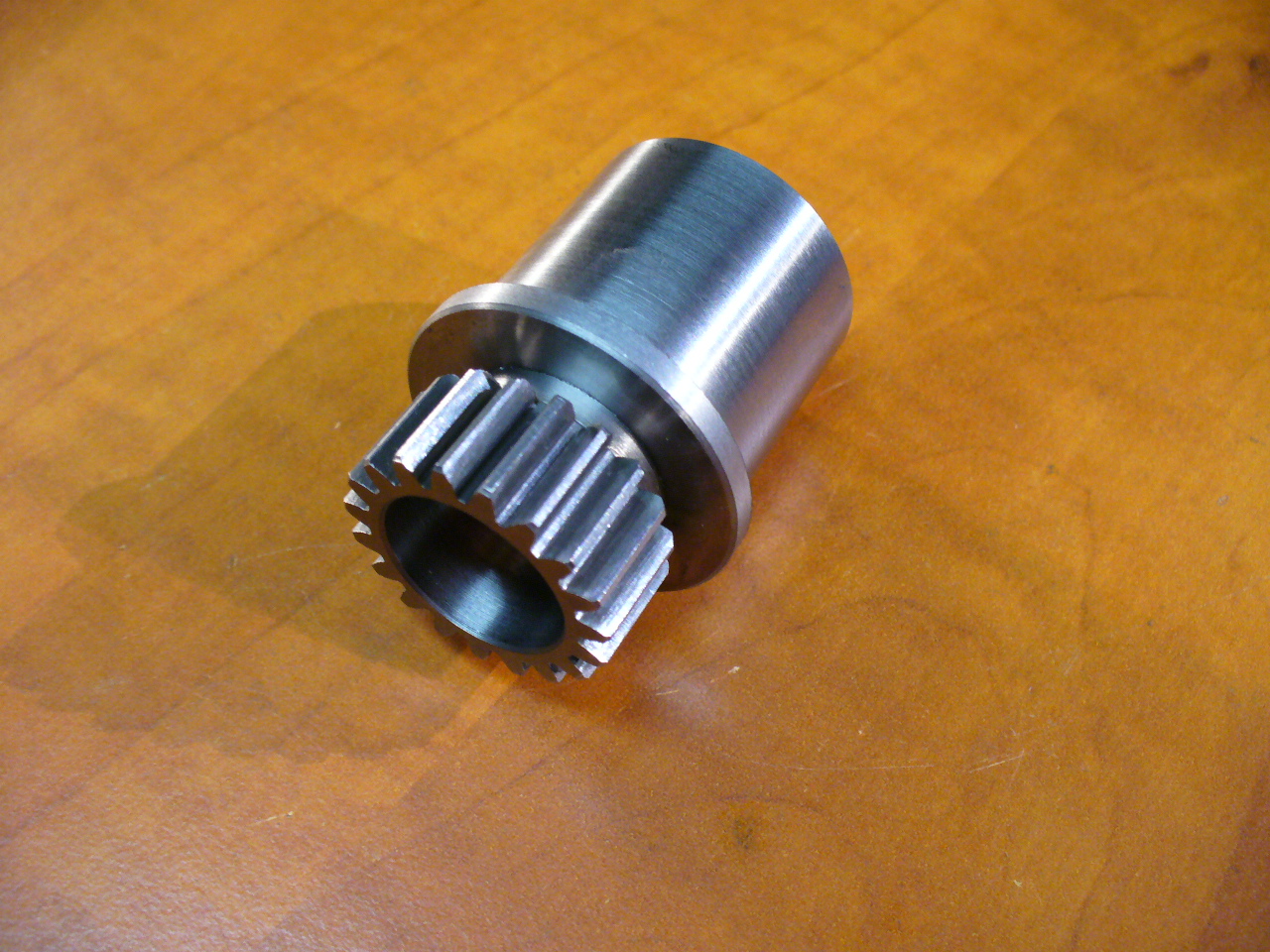

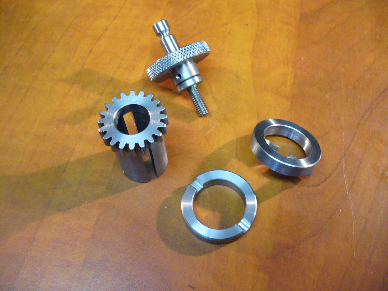

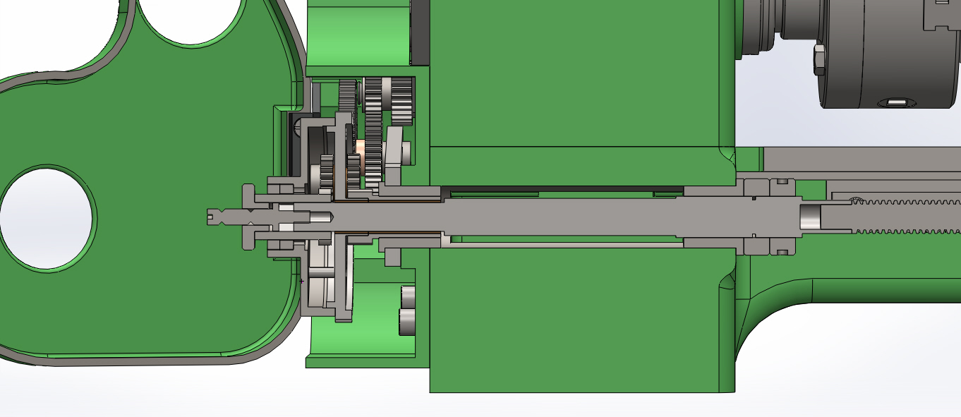

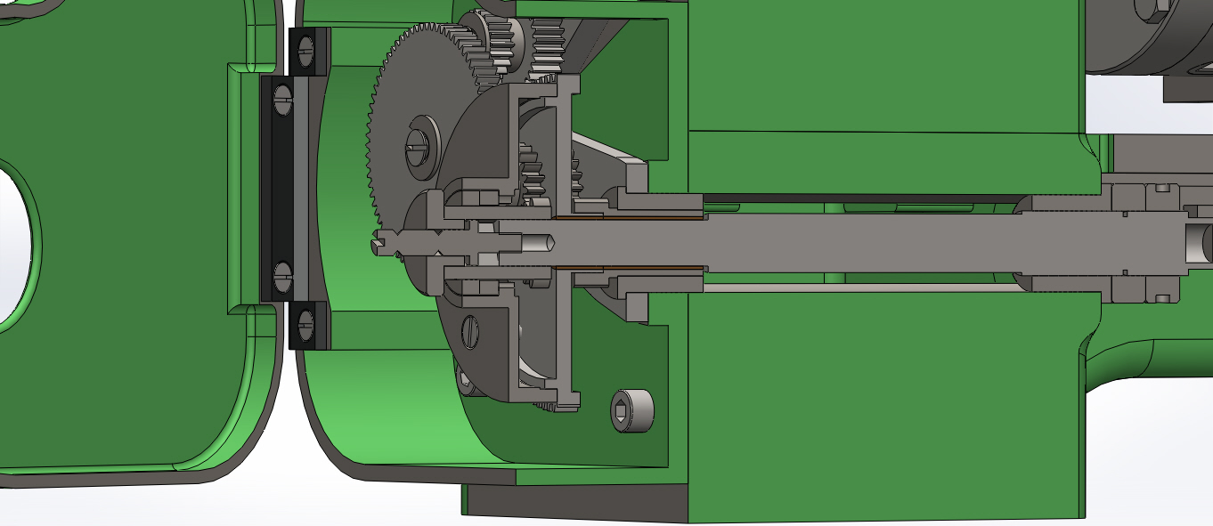

Kolik je délka u starého netuším, posílám dva obrázky kdy jsem to rozřízl ten reduktor i se šroubem a jde to pěkně vidět. Sundáš-li kryt ozubených kol ve kterém je nalisováno ono pevné kolo reduktoru, je vzdálenost konce šroubu od lože přesně 73 mm. Celková délka první části šroubu, jež je spojená kolíkem s trapézem je potom 277 mm. Ano, číselně je to tam takto nasazeno, ostatně je to vidět v řezu. Původní pevné kolo reduktoru je jeden kus, já ho dělám ze tří kusů, přičemž ten třetí je nalisovaná bronzová vložka o vnitřním průměru 14mm, opět možno vidět v řezu. To pevné kolo reduktoru slouží zároveň jako držák lyry, a pokud mi něco neuniká, tak z principu toho převodu by měl být napevno i u staršího provedení, pako by to měl vědětmarabu píše:ano stojí to všechno na jedné věci nebo spíš na dvou ....musí být někdo ochotnej to udělat a druhá musí na to být peníze ....

marabu a odkud jsi ty ? Nemáš vyplněno . Nemám problém aby jsis to cvičně u mne rozebral ,změřil nakreslil . V principu až na ozubení hřídele páky a ozubené kolo do planetárky si na MNce uděláš sám . Kdyby jsi měl děličku a nástroje -uděláš i ty kola
