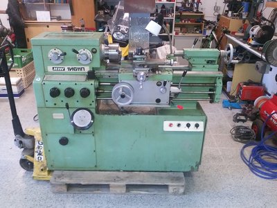

Taky jsem ho mohl mít, ten kulatější typ, byl zánovní z výzkumného ústavu. Opravdu, stál tam ještě na chodbě na paleťáku. Chyběla lyra a hřídelky pro výměnné kola. Majitel pak asi umřel, protože přestal komunikovat.
Není to konkrétně on, ale vypadal takhle. Možná ještě lepší stav.

jojo to je starší typ,ale jinak je to stejný .Kdyby byl tak bych měl o něj zájemcapumpor píše:Taky jsem ho mohl mít, ten kulatější typ, byl zánovní z výzkumného ústavu. Opravdu, stál tam ještě na chodbě na paleťáku. Chyběla lyra a hřídelky pro výměnné kola. Majitel pak asi umřel, protože přestal komunikovat.
