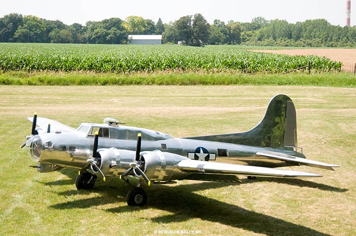

http://www.theballybomber.com/
B17 1:3
je to dvoumístný, ne RC
bohužel ale asi neletový
nicméně podle fotek v tom má 4 zdá se nové motory - 4v dvoutakt boxer odhadem o 70k/kus
kdo si hraje, nezlobí
