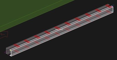

nee :c) žádná černota, už jsem psal v předchozím příspěvku že vše je legální a povolení (kompletní od stavebního úřadu - joj to bylo ústupků z naší strany :c( ) i plány od projektanta mám, jen se na mě ted tak trochu vy... a nekomunikuje se mnou (to že si nechal zaplatit i konzultační hodiny v rámci zakázky je vtipné) a zrovna překlad je tam zpracován od něj mizerně (pouze rozměrová kóta 200 ale jak provedeno již nezmíněno) ... sklon střechy je minimální, protože město nechtělo povolit moc vysokou stavbu... Úplně nechápu to s tím vybetonovaným překladem...navrhuješ udělat podepření, šalování a vlastní překlad vybetonovat? Tak zrovna na to si sám netroufám... 200 zmiňuji dle informací, které jsem obdržel po zeptání se u jiných "odborníků", že člověk kalkuluje i cenu je snad aspoň trochu taky pochopitelné (ona se ale nějaká ta tisícovka v celkovém rozpočtu už ztratí) a taky pokud stačí 200, budu je tam vytahovat raději než např. 280 ky. To že sníh něco váží vím, znám to ze zastřešené pergoly, kterou jsme počítali a ty čísla byly dost děsný...ale např. pochozí střecha s terčíky a betonovou dlažbou by taky v této ploše něco vážila..proto jsem psal že je to projektováno jako nepochozí...
No budu se tedy asi držet těch tří 200 a nad to věnec, který konec konců bude taky jako překlad...
- Příspěvky: 243
- Registrován: 16. 12. 2013, 9:09

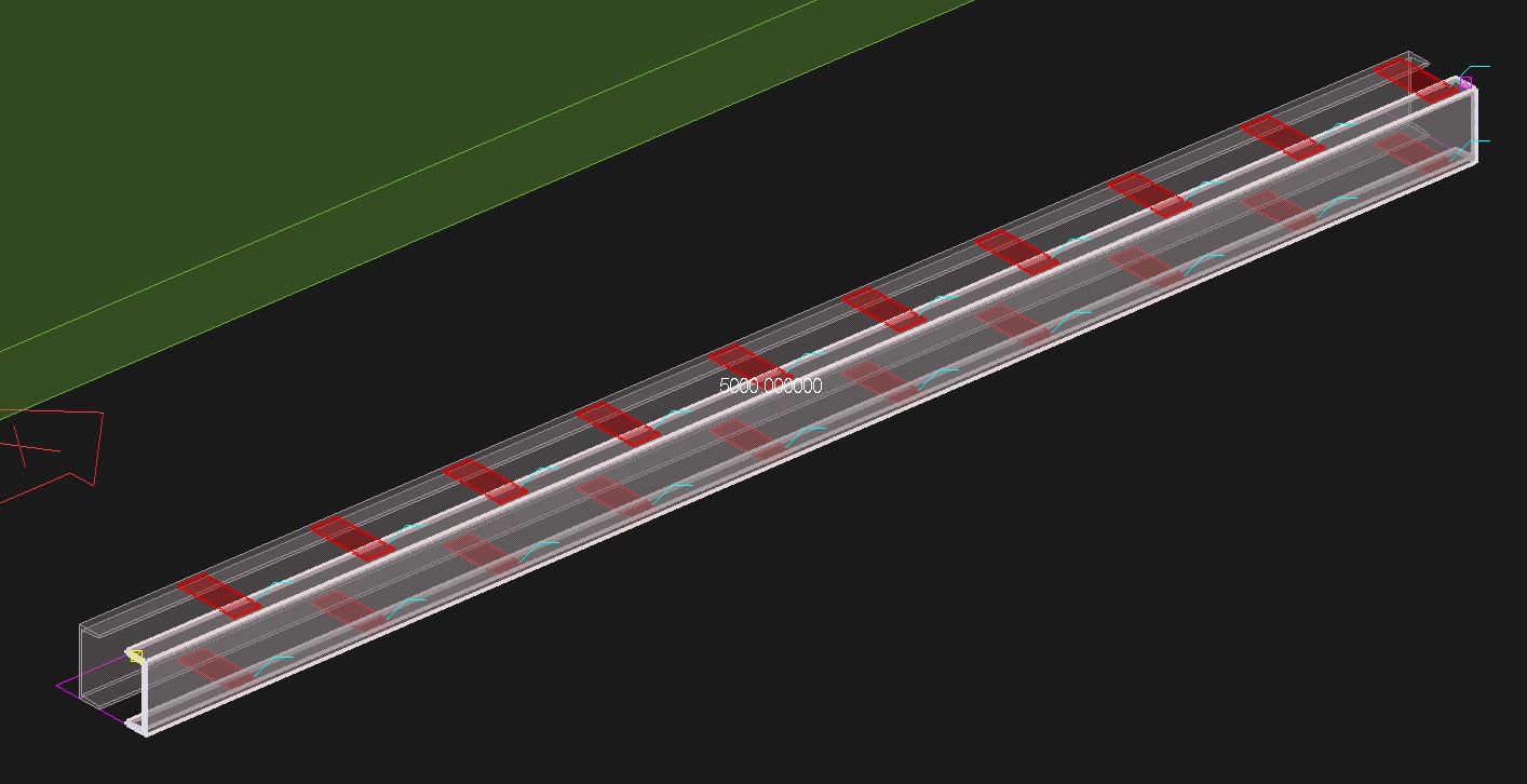

Ahoj - dej tam dvě U240 (UPN240) - svař to do krabice
spodní pásnice je 90mm - takže se na tu zeď vejdeš i
propoj horní a spodní pásnice plocháčem po 500mm Pl 100*6
5 délka dě bude važit komplet překlad 350kg *20Kč kg
beru sněhovku u Brna největší
všichni projektanti nejsou zmr -di
hlavně v místě uložení překladu udělej nějaké pěkné betonové uložení, aby ti nepraskala zeď od zatížení co se ti tam dostane od překladu.

děkuji všem za rady, podařilo se mi mezitím spojit s dalším statikem a tento spočetl IPE200 za vyhovující....0umístění do krajů cihly a vnitřek bude vylit betonem jako součást věnce nad tím....k dotazu, ano, můj projekt byl bez vypočtu, tzn. asi v Brně platí jiná pravidla nebo to prostě projektant odrbal a já si zrovna tohoto chybějícího detailu nevšiml....
