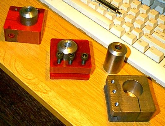

A další možnost je pořídit si/udělat si některý z rychlovýměných držáků na nože. Pak jsou běžné nože uchycené v držáku seřízeném na příslušnou výšku (ideální je jeden nůž jeden držák) a není co řešit. Časem stejně zjistíš, že potřebuješ držák vyvrtávacích nožů (s kulatým uchycením), držák pro upichovák, rádlovač,.... Inspiraci můžeš hledat např. na http://www.steamer.cz/dil_s1.html. Je i konstrukce, co se dá udělat bez frézy, jen s pomocí soustruhu.

Nekde je to na www i s diskuzi a vykresy, nicmene ideu jak je to udelane vystihuje obrazek doufam dostatecne. [zdroj: konference 7x10minilathe - MertsQCTP]
PS: Dobre tak pridam i nejaky ten odkaz, zacit se da treba tady http://aardvark.co.nz/pjet/qctp.shtml, http://www.homemetalshopclub.org/projec ... lpost.html, .... viz. Google a dotaz Merts QCTP.

teda soustruh už jsem viděl, ale jak vyrobit tohle bez frézky jen na soustruhu si moc nedokážu představit..

No ačkoli jsem totální nedouk samouk, tak tohle bych na soustruhu (bez frézky) asi vyrobil i já. Drážku frézou upnutou v univerzále, držák upnutej už na tom válci, jen trochu výš (nebo podložit). Nouzově bych si dovedl představit i svařenec (v místě upnutí nože). A proříznout pilou (kdyby bylo jo nejhůř, tak i flexou). Mně se to jako improvizace pro menší soustruh, pro člověka bez frézky docela líbí.

no dobře, já mám soustruh i frézku takže bych se do takového harakiri na soustruhu nepouštěl.. nicméně pod pojmem vyrobitelné na soustruhu jsem si představoval prostě něco skutečně vyrobitelného soustružením a ne frézováním byť v soustruhu, různým sundáváním nožové hlavy, montáží svěráku, podkládáním atd.. nicméně to je jedno..ono je pravda že když se nad tím člověk zamyslí že teoreticky se dá skutečně na soustruhu cokoliv..
spíš mě ale tenhle držák nepřipadá zrovna jako toolpost urychlující činnost, než vyšroubuje páku aby to tam mohl nasadit a zase našroubuje bude trvat věčnost, dále tam nevidím žádnou aretaci polohy, já chápu toolpost pod pojmem že můžu měnit nástroje které už jednou odměřím bez dalšího měření to mě tady chybí..

Nic se celkem sundavat nemusi, tenhle toolpost nepotrebuje sverak. Nicmene chce to ctyrpaknovku na vyrobu te velke diry. Proste se vyrobi ten trn, na nej se nasune ta kostka, stahne sroubem a frezou v hlave vyrobi drazka. Na fotce je idea, cele je to trosku rozpracovanejsi a ma to serizeni vysky. Nepredpoklada to, ze je to cele uchyceno pakou, ta ma smysl u ctyrbokeho drzaku nastroju, ktery se pakou povoli a otoci. Tady to nema smysl. Ten trn na ktery se navlekaji nosice nozu je vice mene napevno a je prisroubovan sroubem. Vymena nastroje znamena povoleni jednoho sroubu (toho stahujici tu rozriznutou cast) a stazeni s trnu. Co to ale nema, je nastaveni otoceni vuci ose obrobku. To ale nemaji i nektere male soustruhy pouzivajici ctyrboky/jednoboky drzak.

No a to "nastavení otočení" by šlo snadno řešit trnem kterej by se zašroubovával zespodu (třeba s kontramatkou do hlubší díry) a zapadl by do díry v přírubě toho válce, takže by se to s ním dalo nastavit i výškově i polohově...
