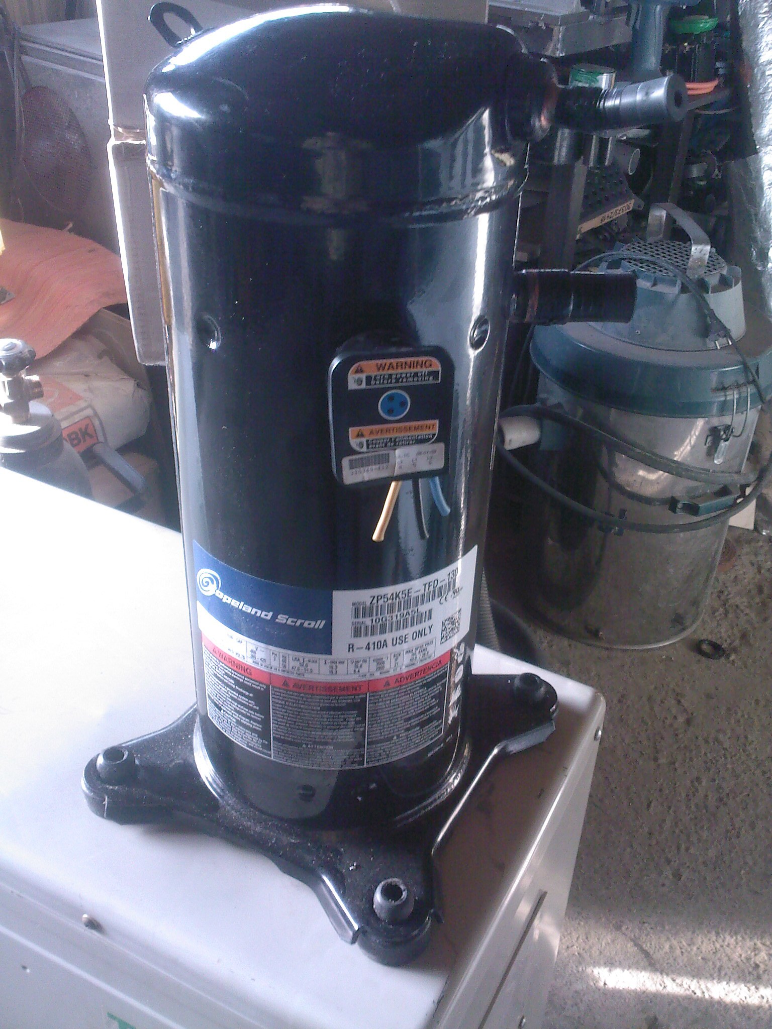

Tak se pochlubím , brousil jsem po netu a rozhodnul jsem se postavit si vlastní tepelné čerpadelo Vzduch voda cca 15Kw, Zadařilo se a koupil jsem zcela nový kompresor scroll copeland ZR72 .o max tepelném výkonu 17Kw a příkon 3,5Kw Obědnal si knihu : stavíme tepelná čerpadla a shromažduji potřebné díly , proběhly výpočty výměníku , a pomalu se na něm pracuje, pokud bude zájem rád se podělím o své úspěchy i neuspěchy.

to bylo to nejlepší, je novej a stál mě 3000kč včetně dopravy.(koupen na aukru) Kdybych měl pořizovat nový cca 20000kč tak se do toho asi nikdy nepustím. Ještě musím někde pořídit velký výparník, asi v kovošrotu :D

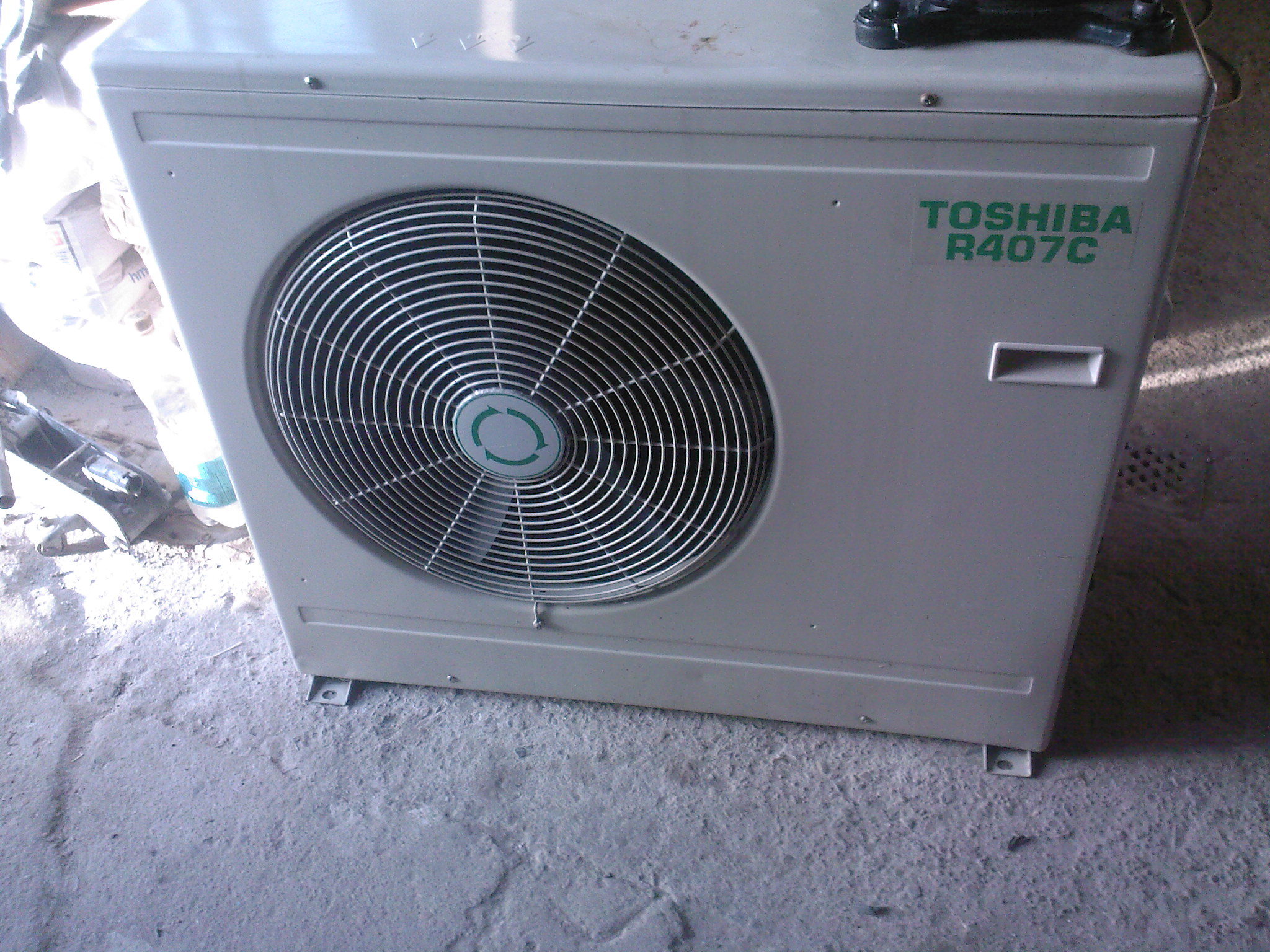

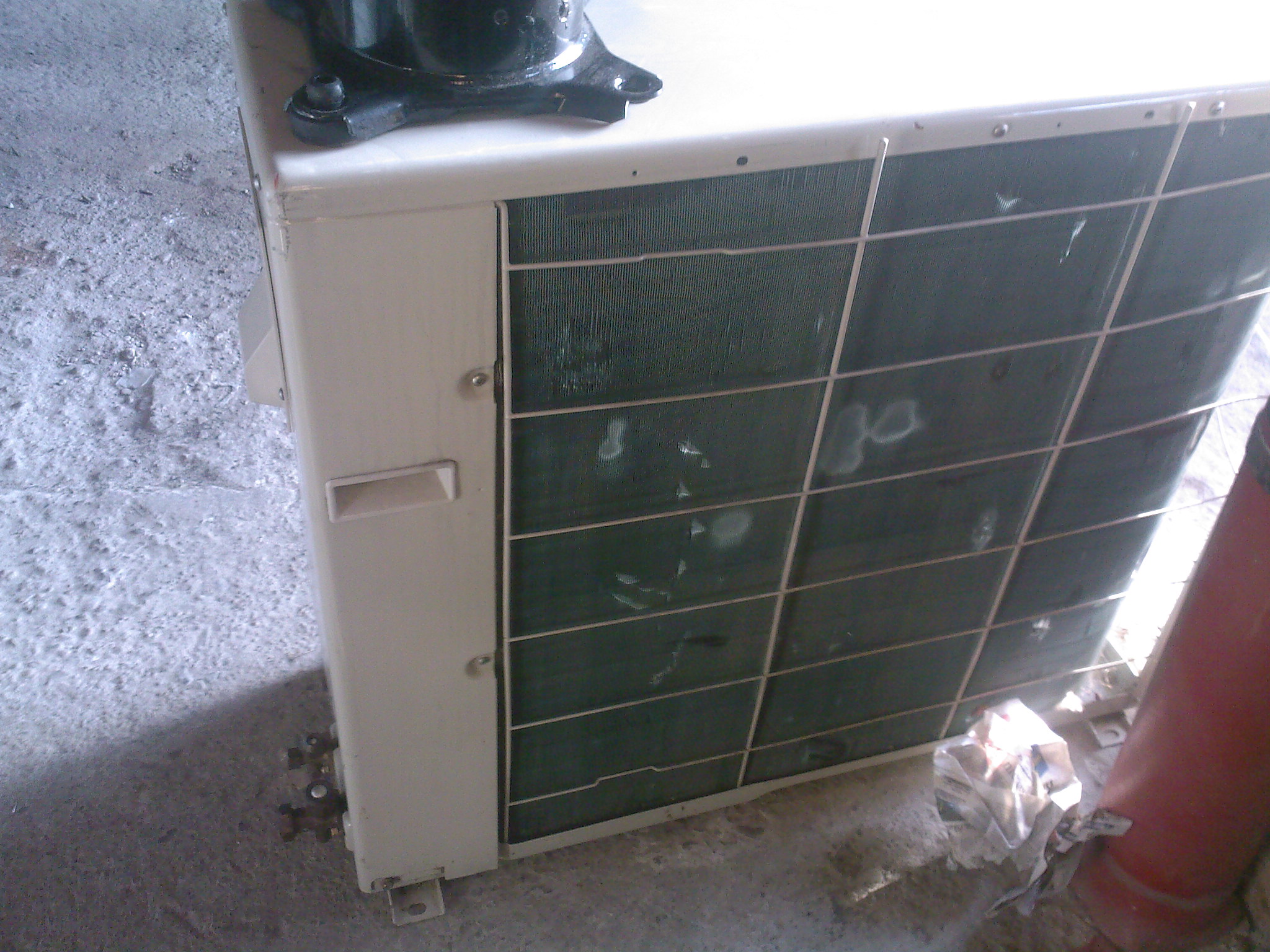

tak jsem měl dnes opravdu velké štěstí, koupil jsem klima jednotku s topným výkonem 7,5Kw , příkon 2,7Kw , za směšných 500Kč , takže první pokusy proběhnou s přestavbou této jednotky.
