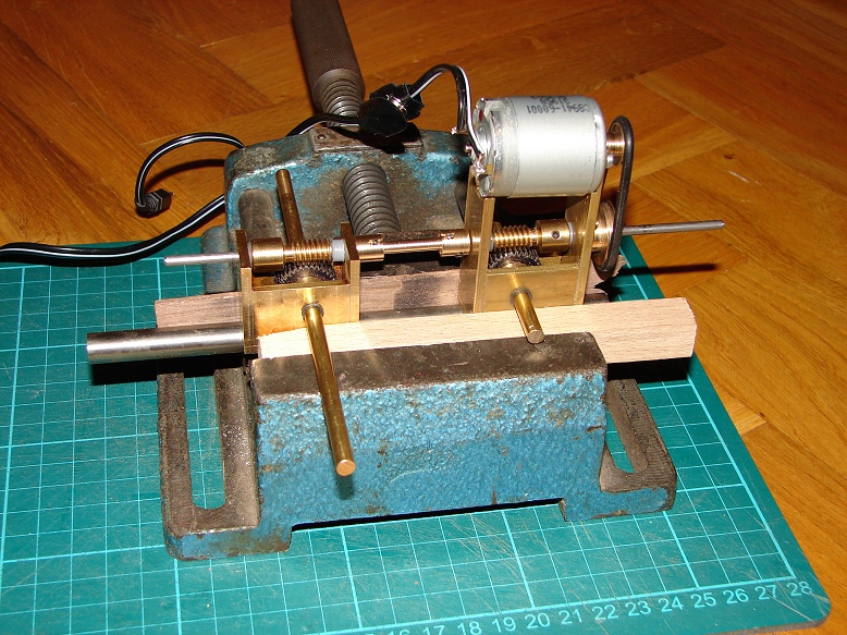

Tak jsem to jaksi spáchal... K ideálu daleko, ale to milimetrové vyosení zvládne bez problémů. Větší potíž dělá změna délky.
Problémy způsobuje nedokonalé kulové pouzdro, nedokonalé koule na "čince", ručně pilované drážky... prostě tenhle kus funguje a stačilo!
Teď k tomu dostavět ještě zbytek lokotky.
