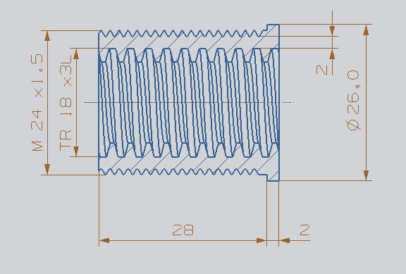

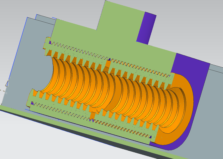

Když už je tady téma SV18, řešil jste někdo výrobu matice na příčný suport? Litinový originál už mám vyžvejkanej. Šlo by to udělat z bronzu a někde jsem viděl, že to i někdo prodává. Nicméně tvarem je to stejné jako původní matice a to mi nepřijde jako dobré řešení. Blbé je že se nedá jde vymezovat vůle.
Napadlo mě něco takového jak je na obrázku. Ale asi je to pitomost.

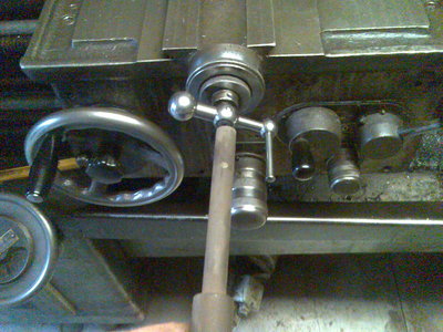

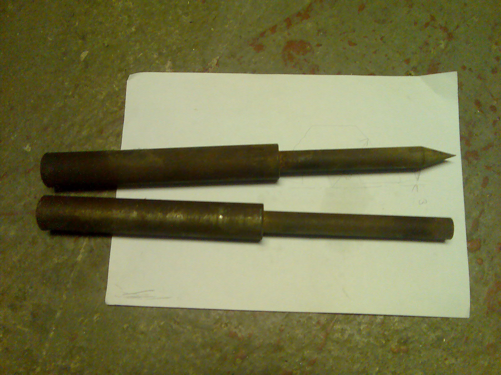

osa zavitu na matici?? na to su take dva pomocky ktore su na to určene je to kus hriadele s osadenim ktore ma priemer ako diera cez ktoru ide skrutka priečneho posuvu..prvou tou hriadelkou pritlačiš cez dieru na tu brondzovu kocku polotovar matice aby si ju vyrovnal pritlačiš a pritiahneš ju zhora skrutkou a druha hriadelka je ako jamkar tiež ju prestrčiš cez tu dieru a udrieš na to kladivkom a urobi ti to jamku a potom v planšajbe vyrobiš ten zavit tak že to centruješ na tu jamku vyrazenu aspn takto mi to vysvetloval udržbar tie hriadelky tušim aj mam doma ak chceš možem ti odfotiť..sts píše:Dík za radu. Šroub mám nový, ale nechci ho tam dávat dokud nebude nová matice. Takže asi originál tvar. Mám ještě jeden dotaz, protože tohle jsem fakt ještě nedělal. Jak naměřit osu závitu na matici?

Podobně dělenou matici jako je na obrázku má SN 20. Jedna polovina závitu je přímo v tělese a druhá je právě takhle všroubovaná. Celé je to bronzové.
tu maš fotečku tie dve tyče alebo hriadelky na označenie matice tamna fotečke to držim pri sustruhu kam sa to ma strčiť samozrejme musiš skrutku vybrať najprvsts píše:Dík za radu. Šroub mám nový, ale nechci ho tam dávat dokud nebude nová matice. Takže asi originál tvar. Mám ještě jeden dotaz, protože tohle jsem fakt ještě nedělal. Jak naměřit osu závitu na matici?
sustruh sv18 ,vrtačka
Skvělé, tak teď je mi to jasné, jak to označit.
Včera jsem oměřil suport a namodeloval to řešení dle obrázku. Vypadá to, že se to tam vejde. Je to sice jen tak tak, ale mohlo by to fungovat. Doufám, že tlak na zavity v matici nebude tak velký aby se to začalo deformovat. Proto chci z bronzu pouze vložky (viz. výkres) a těleso matice nechám udělat z oceli.
Ty jsi to takhle někde viděl - šroubovat dvě matice proti sobě? Takhle by to myslím nefungovalo jako vymezení vůlí, ale jako kontramatka. Správně by se měla vůle vymezovat posuvným pohybema a obě poloviny matice by měly být naopak fixovány proti pootočení.
