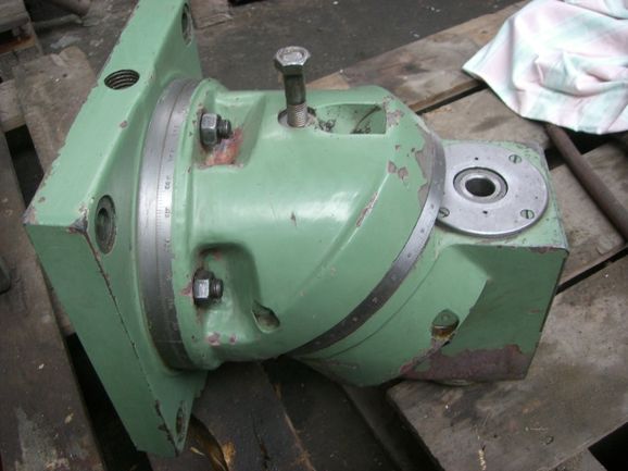

Moje mašina vypadá přesněji takto:
Jen hlavu má takovouhle:

Tak ten dvojkloubový vřeteník co máš na mašině znám, bylo to původně na mašině FGHE 32, je to mašina se dvěma nezávislými pohony - byl nasazený na horním posuvném ramenu, na který se normálně zespodu dává opěrné ložisko pro podepření dlouhých vodorovných trnů. Ten vřeteník je fajn, ale jen na jemnější práci - nemá to skoro žádnou tuhost. Frézovat na tom negativní hlavou pr. 125 se snad ani nedá. Je to však zajímavá možnost, jak frézovat dlouhé úkosy bez sklopných svěráků. Na nastavení úhlu jsou speciální tabulky.

Nechci Vám do toho zasahovat, ale zdá se že si pletete pojem a dojem.
Ta diagonální hlava na fotce nese označení IUG a montovala se výhradně na frézku FGS25/32.
Tuhá je dostatečně a frézovat negativem TK plátkovou hlavou lze úplně v pohodě (mockrát vyzkoušeno).
Na frézky FGH či FGU hlava IUG v žádném případě nepasuje, když už tak je to podobná a má označení IFP.
Na FGH nebo FGU se montovaly běžně hlavy otočně buď jen v ose Y (IFV) nebo v osách X a Y (IFU), případně obrážecí IOF.
Právě IFU je ta, co není dostatečně tuhá a existuje k ní to podpěrné ložisko na rameni.
Tyhle označení vím naprosto bezpečně, protože jsem na FGS25/32 dělal asi 2 roky právě se zmíněnou hlavou IUG.

Nevím přesně, jak je označená ta naše kloubová hlava, byla na FGHE 32. Ta mašina má místo ramena pro opěrné ložisko druhý pojížděcí vřeteník a ta hlava byla na něm. Dalo se tedy pracovat vodorovným i svislým vřetenem společně, má to na sobě nezávislé pohony. Posuvy jsou jako na FGV, stůl na konzoli pojíždí jak v Xu, tak v Yu. U nás tu hlavu dali pryč, údajně kvůli malé tuhosti a taky že to bylo strašně vysoko od stolu. To FGHEčko je dost univerzální, jenom nejde natočit stůl jako u FGU. Máme na něm na výstupu z vodorovného vřetena nasazený svislý vřeteník, otočný jen okolo vodorovné osy. To horní vřeteno má pohon 4kw (vodorovné má 5,5kw) a ani jsem ho nikdy neviděl pracovat.
