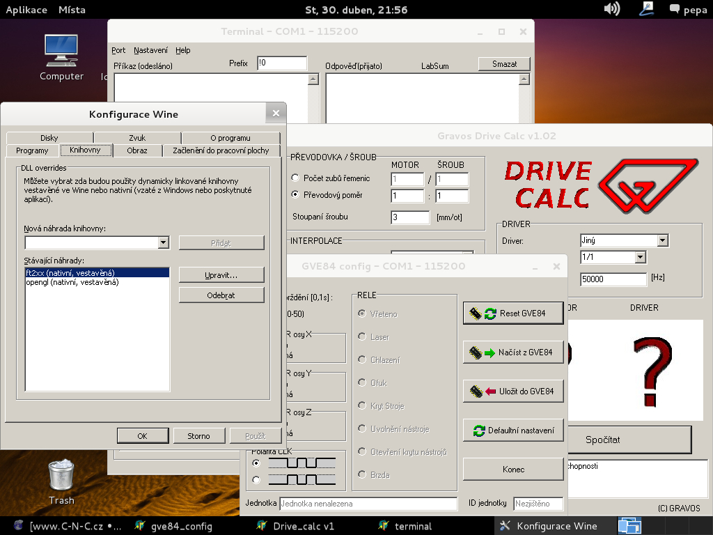

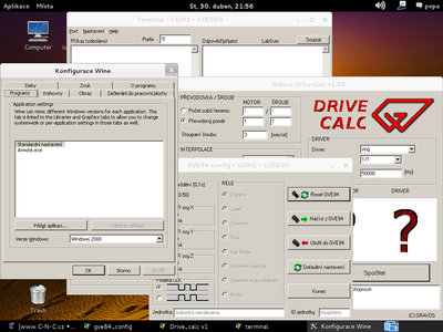

Ahoj,vrátím se tak trochu k prvnímu příspěvku.Snažím se rozjet Armote pod wine, ale nedaří se mi spustit.Ostatní programy jako drive calc,terminal a com scan mi pod wine běží.Nemáte s tím někdo zkušenost. Díky Josef.
PepaKr@l
Příspěvky: 40
Registrován: 14. 11. 2012, 5:51
13. 5. 2014, 5:09
Zdravím, tak armote už šlape jak hodinky.Knihovnu FTD2XX.DLL nikoliv FT2XX jak se pise v prvnim prispevku ,jsem musel stahnout a pridat do slozky Armote.A povolit pristup na seriovy port.
Na Debian wheezy tedy Armote OK.
