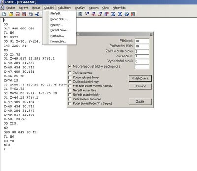

Hledám nějaký editor G-kódu (nejlépe free) který by uměl toto: načte kód, rozdělí na segmenty (dle nástrojů - ale snesl bych i ruční zásah), každý segment n-krát zkopíruje, pokaždé ale přičte k souřadnicím (absolutním) předem zadanou konstantu [Xn, Yn, Zn] a zase vyplivne hotový program.
Uměl bych si to asi i sám napsat, ale mám teď nějak málo času... :-)
Použití je asi jasné: hotový program pro jeden kus se upraví pro práci na několika svěrácích současně, každý s vlastní korekcí [X,Y,Z].

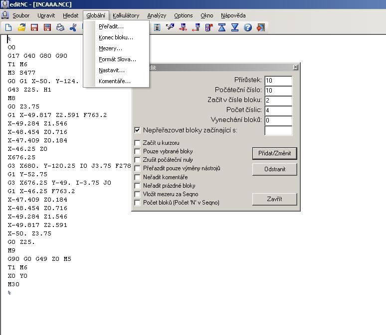

Radek-B
Příspěvky: 2144
Bydliště: V:Karlovice
3. 8. 2011, 9:34
Bohuzel free takovy asi neni. Zkus Editnc , ten by to mohl zvladnout. Umi to matematicke operace ke zvolenemu pismenu, ve vybranem sloupci a dalsi.... (Globalni/Nastavit...)
RADEK
