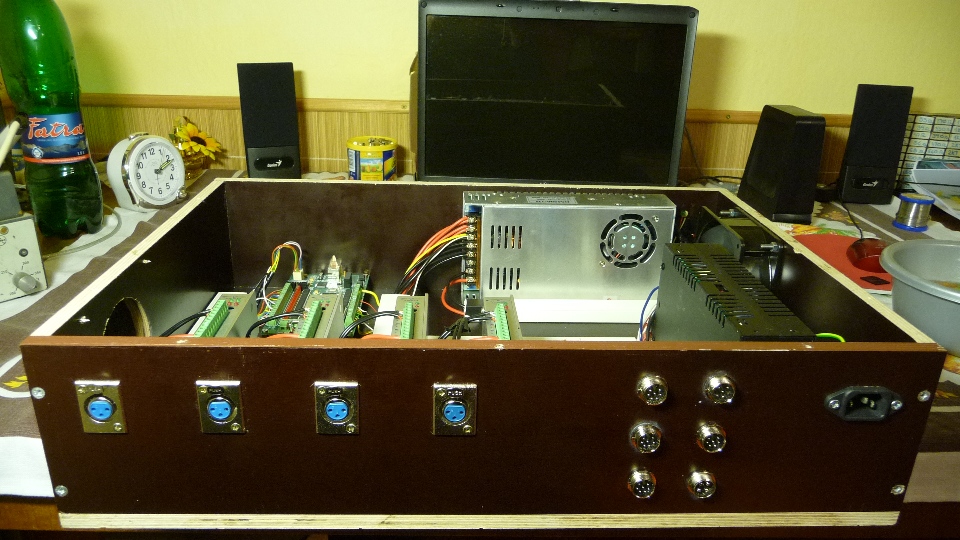

Tak po dlhsej dobe som tu s miernym pokrokom mojej prace.
Ovladacia skrina je hotova na predpokladane pouzitie ako frezky tak ma aj konektor na pripojenie plazmy (zatial bez THC). Ostalo mi este par volnych vstupov a vystupov na karte, ale to sa este casom doplni. Spinanie vykonovych casti bude umiestnene mimo zakladnu skrinu, nech nemam na vystupnych svorkach 220V. Snad sa skatulka bude pacit.
