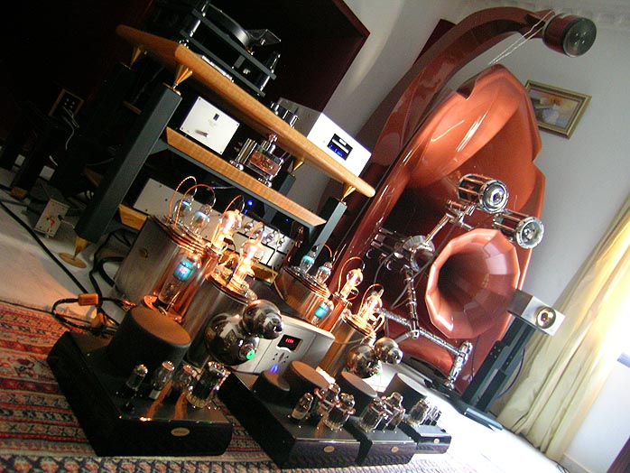

Hi-Fi nebylo o přemrštěných cenách to až daleko později nastala doba HIENDu a nesmyslů typu :Mex píše:pavlaxy píše:2MEX :
Třeba je to jako u hifistů (když už jsi zmínila ty zesilovače), kteří zastávají názor, že dobře to může hrát jen když je hodně drahé, nebo raději ještě dražší.
" vysokomolekulární měď s dlouhými molekulami lépe "měďuje" a kabeláže z ní udělané jsou proto nejlepší "
to je jen jedna z lahůdek z časopisu pro dnešní konzumenty ,kteří pak říkají "jak se jim pročistil přednes jejich zařízení -no spíše oltáře ke kterému vzhlíží jako ke zlatému teleti ...
doktor profesor Orfanik a jeho poslechové království toho času na Kypru ...
