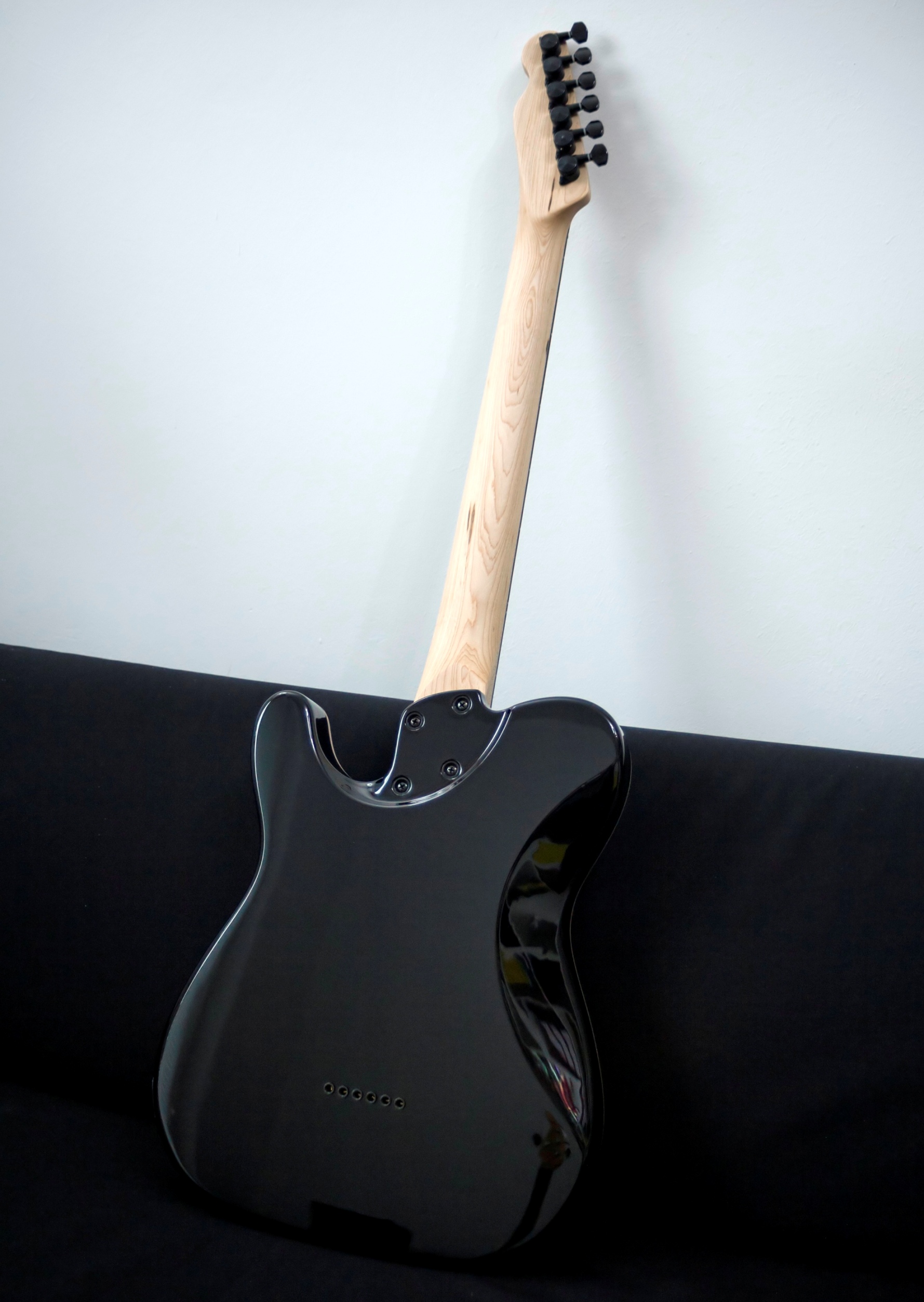

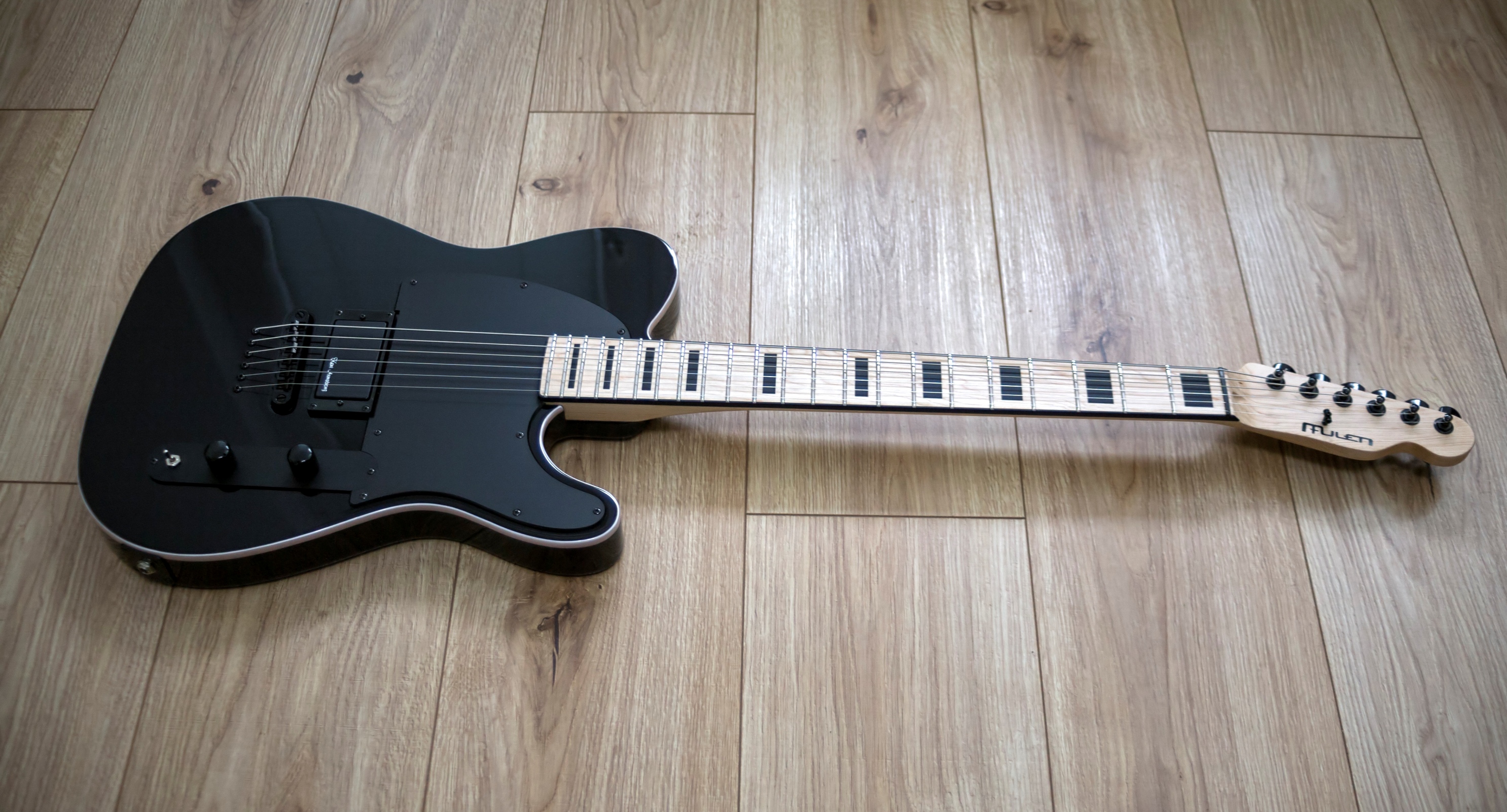

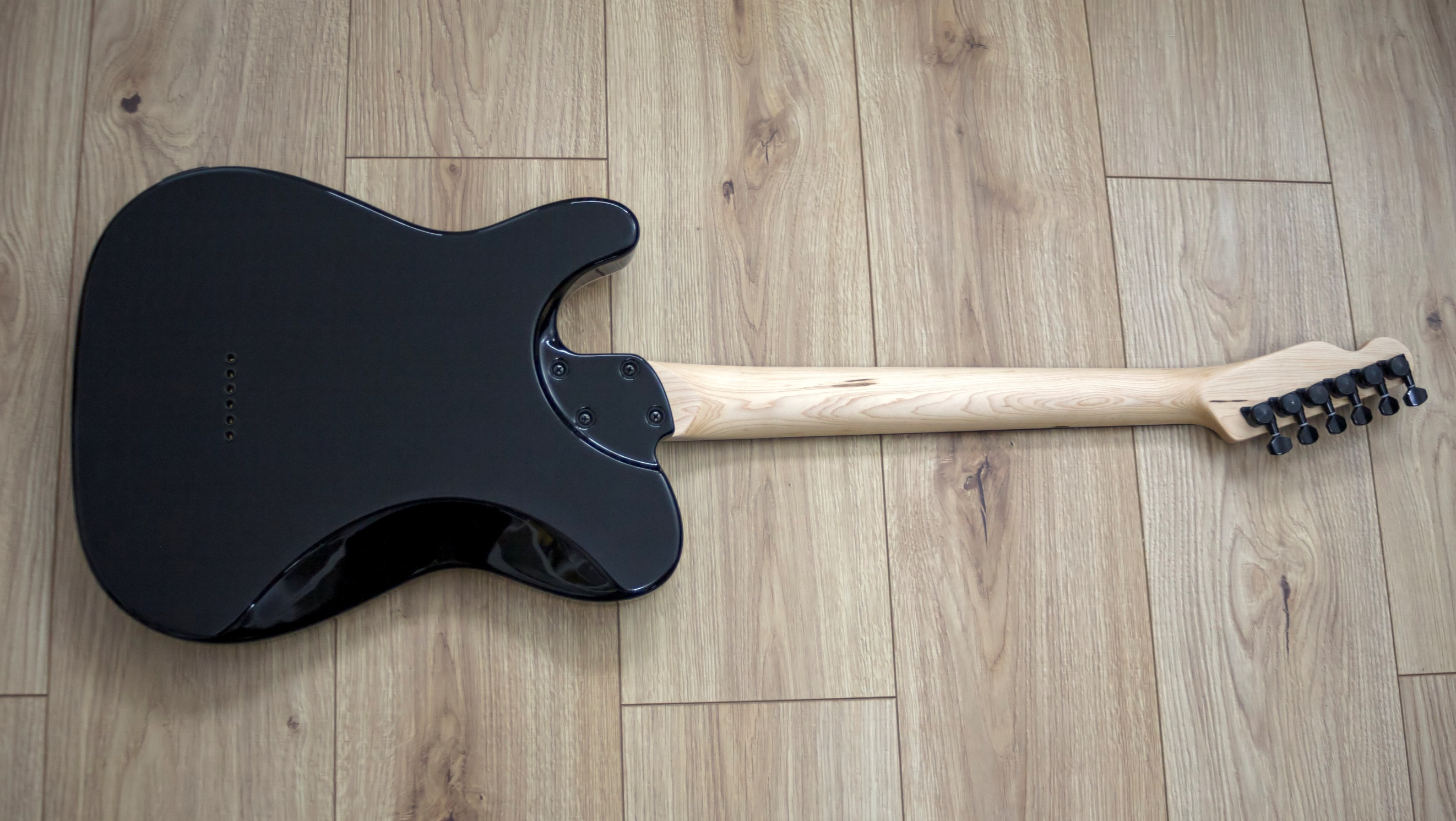

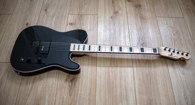

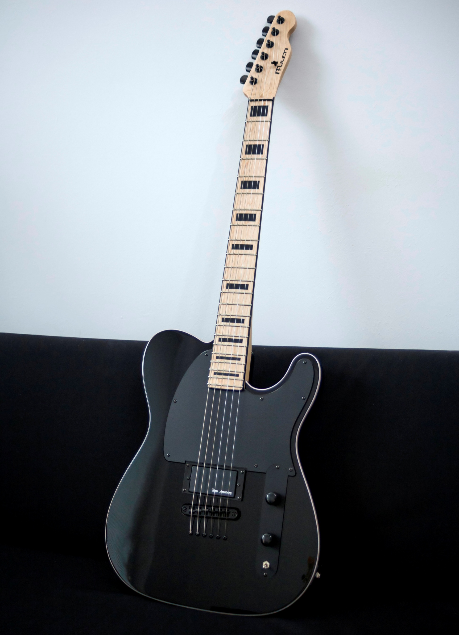

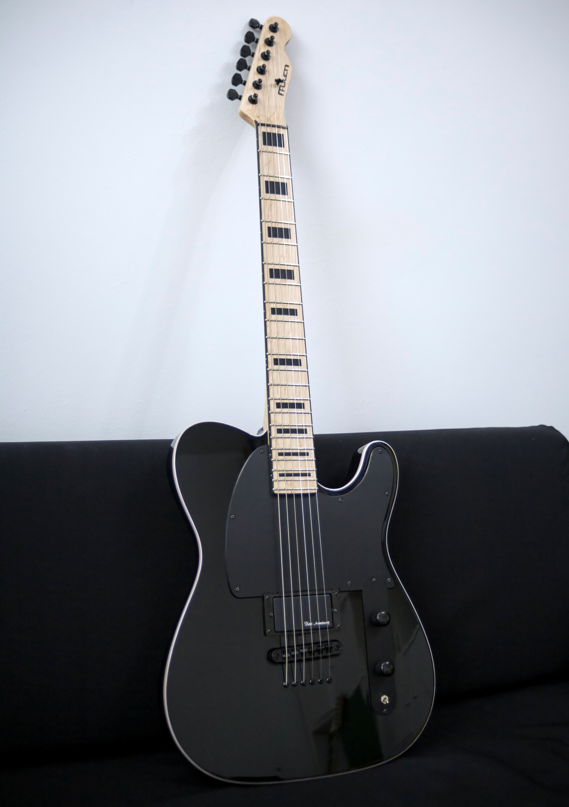

Dlšie som tu nebol tak posielam aspon fotky posledných dvoch kúskov Podrobnejší popis mojich gitár mám tu https://www.facebook.com/mulenguitars/" onclick="window.open(this.href);return false;
