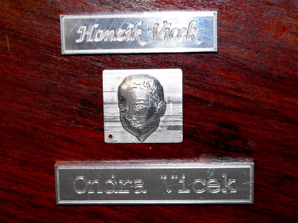

Tak jsem dnes zkusil gravirovat stitky a je to celkem bez problemu - jeste se naucit ruzne opicarny kolem kaligrafie - takove ty zasmodrchaniny v rozich a muzu s tim do trhu
Je to poskrabane, protoze v dilne nemam velkej hadrak abych to prelestil.
Napisy jsou delane V hrotem s uhlem 60st pojezd tusim F300.

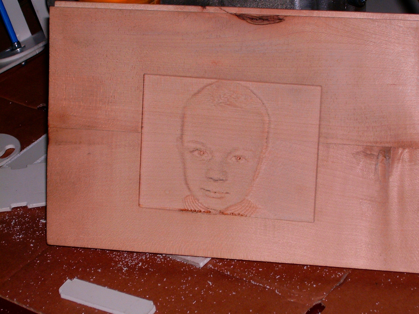

Take jsem se pokusil o gravirovani fotky, ale bohuzel jsem musel jet z dilny driv domu a tak jsem to musel utnout pred posledni finalni vrstvou. Navic jsem si pri zmene nastroje blbe najel na jeden pocatek takze je to vicemene zmetek, ale i tak to vypada ze to pujde.
Hrubovani bylo 2mm valcovou frezou pri 12.000rpm a F400 s ukrokem 60%. Finale se jelo (melo jet) ve dvou vrstvach V britem pri 18.000rpm rychlosti F600. Zacal jsem na F300, ale pak jsem to zvednul. Doba hrubovani 50minut a doba finisovani jedne vrstvy byla 1h 12minut.

RadekCX: Radku, jak prosim te upravujes tu fotku, nez to nechas prevest do ploch nebo nez to das to machu (?) (osobne bych to asi nacetl do Rhina a pak si jeste dodela veci jako pekny ramecek a pod.
Ale nejsem schopen upravit foto, aby mi z toho vysel takto krasny relief.....vetsinou osoba neni poznat, cili je to cele k h....
Mimochodem, jak to mas velike?

Ahoj, ja jsem tady tomu tematu nejak nevenoval pozornost
No uz je to nejaky patek...ale tusim, ze jsem na to pouzil ArtCam? Skoro jsem si jisty - je tam na to uplne celej wizard, kterej se te na vsechno vypta a i si v nem tu fotku pripravis.
Ten stitek s tou fotkou je velky 39x37mm a jak jsem psal je to fakt zmetek - vypadalo by to byvalo mnohem lip.

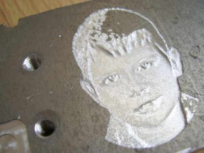

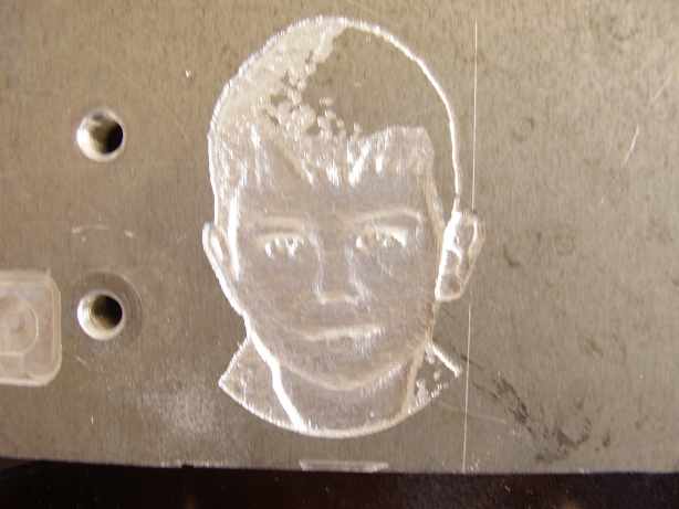

takze vysledek pouze z machu tak jak to vypadlo z masiny, asi priste pustim osu Z trochu dolu.
Frezovano gravirovaci 30stupnu 0.1mm frezou.
rozmer cca 40*50mm rychlost 120mm, nehrubovano (proto tak pomalu v klidu)
material dural
doba 3hodiny.
(chtelo by to kvalitnejsi foto, synacek nechtel postat, tak jsem to vyfotil z fotky papirove....celkove to bylo rozmazane a malo kontrastni)
