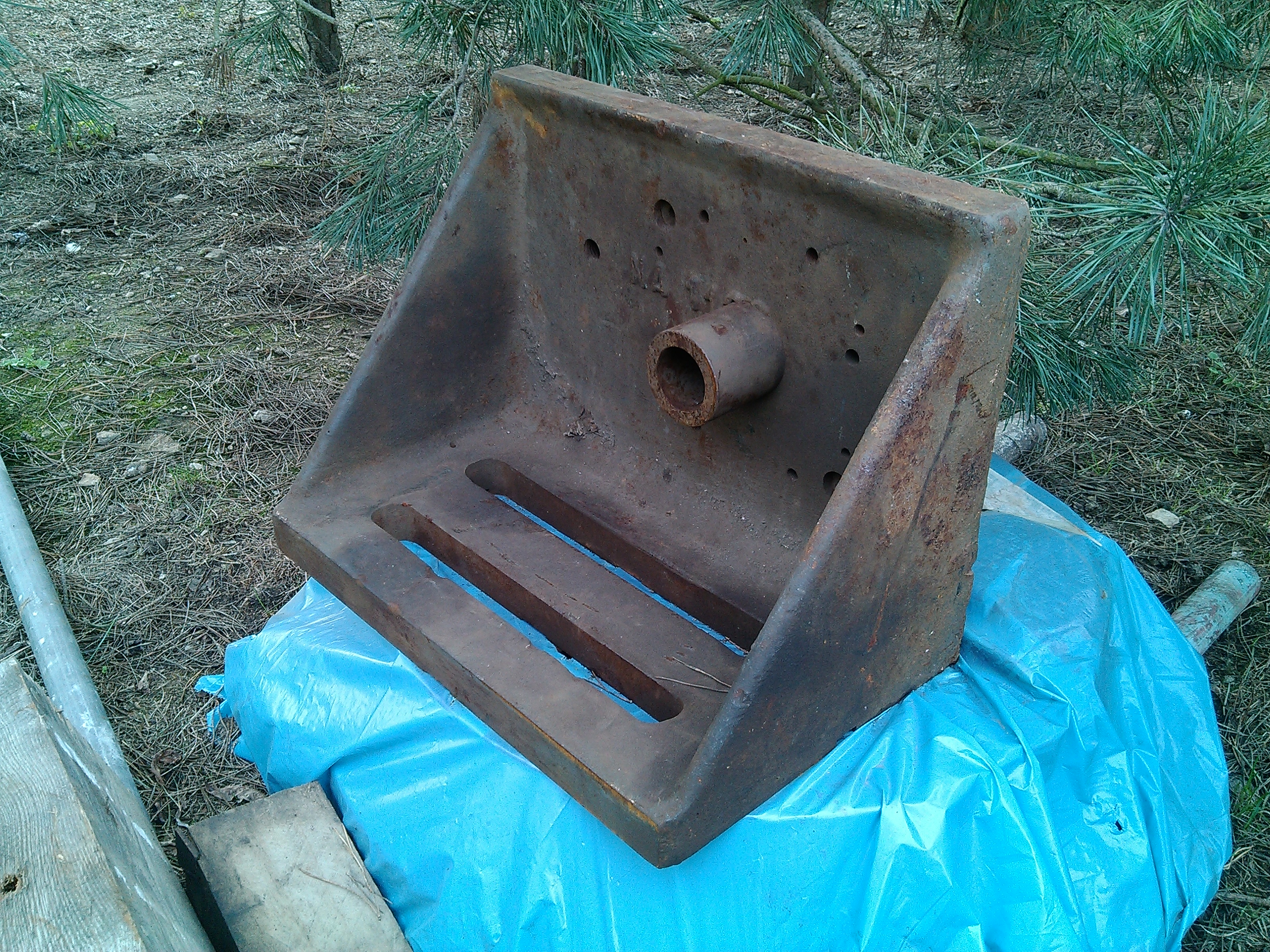

Donesl jsem si ze šmelcu pěknej úhelníček, cca 30x35cmx3, litina. 50kg. Uložím si ho na později
TOS H 63, Strigon GH 560, KFD 250, Berco HON 200, Stanko 16K20, TOS 4C, ZMM NK 203, FUS SMC-8B
Pepa z depa
Příspěvky: 1778
24. 3. 2017, 5:19
pěkný kousek
