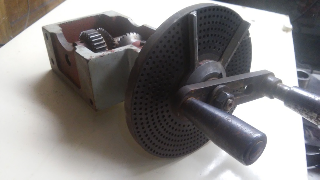

Já tento týden (při své první návštěvě kovošrotu) přivezl domů tento bazmek. Myslel jsem, že je to kousek rozebrané děličky. Tak jsem to vzal, že z toho vykuchám to dělící kolečko, vidličky, kličku a použiju to k výrobě dělícího přípravku. Až doma jsem zjistil, že jsem přinesl celou funkční podélnou děličku Tos PD-3. U FNK 25 se ten přípravek jmenuje PDN-25, k čemu je PD-3 jsem nenašel. Až mě trochu mrzí že to není rozbité. Nemám to srdce to sám zničit, což znamená že budu mít bazmek bez frézky a nemám děličku. :D
Ondřej
MN80, N1, BF20, Strigon MP200M,FH2A, Horný SV13
obráběč
Příspěvky: 235
13. 1. 2018, 4:32
Ta podélná dělička se používá třeba na frézování ozubeného hřebene. Přišroubuje se to na tu stranu stolu kde není klika, tam je malé ozubené kolo.

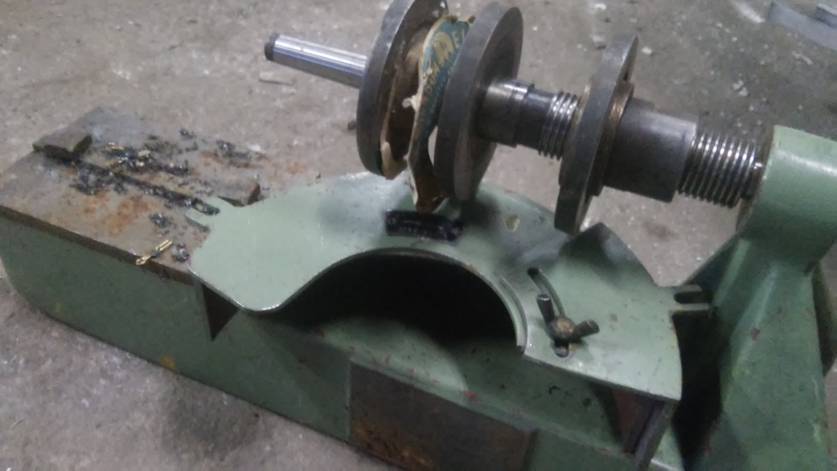

Dobrý den

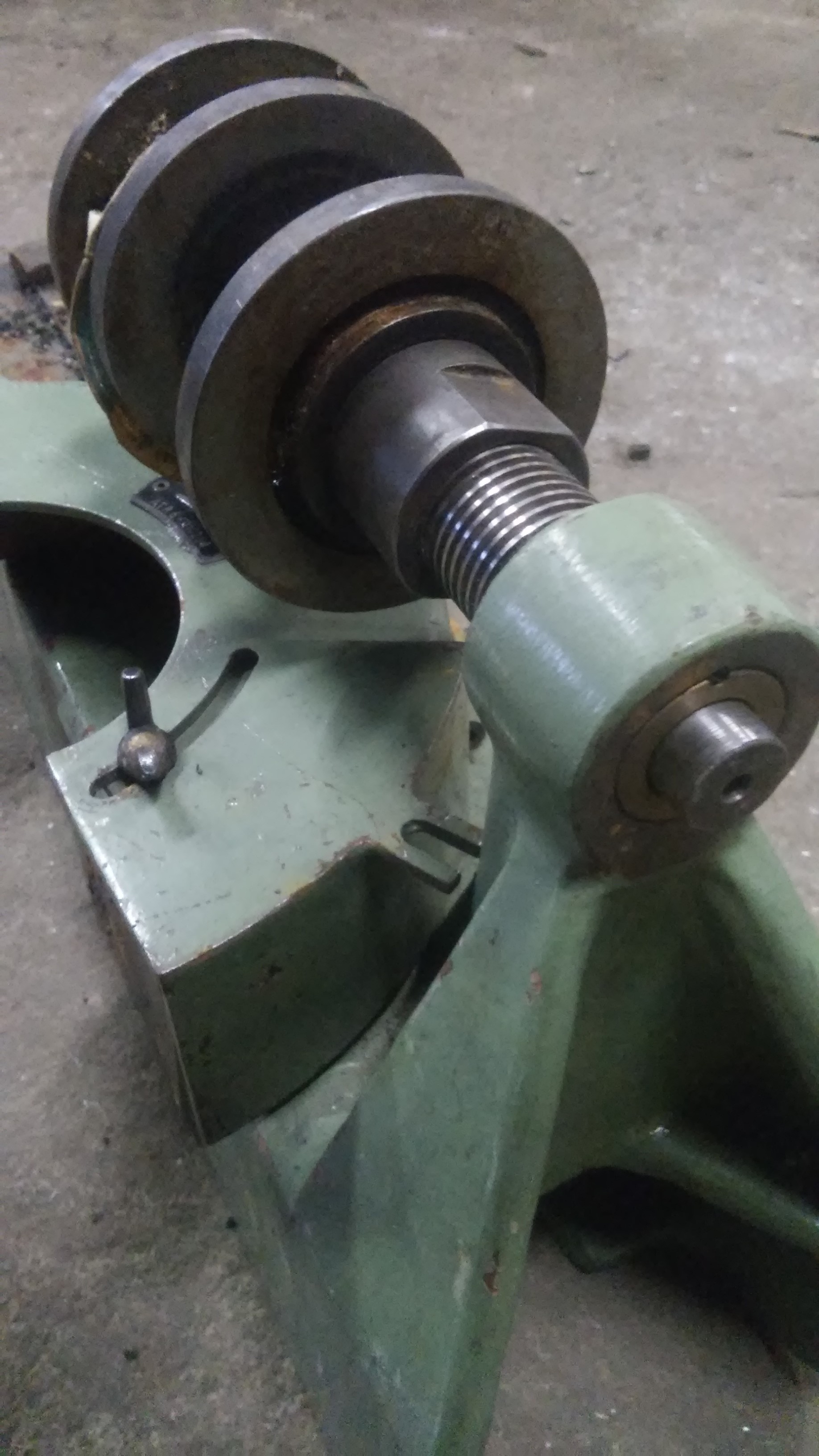

můžu se prosím zeptat co jsem to potkal dnes ve šrotě? Nejdříve mně to přišlo jako trám k frézce, je tam bronzové futro, ale pak jsem u toho našel ten trn s přírubama a to mě zmátlo. Nechal jsem to tam a teď si říkám, jestli zrovna toto jsem nesháněl a ani jsem to nevěděl :lol:
Děkuji za ukojení mé zvědavosti.

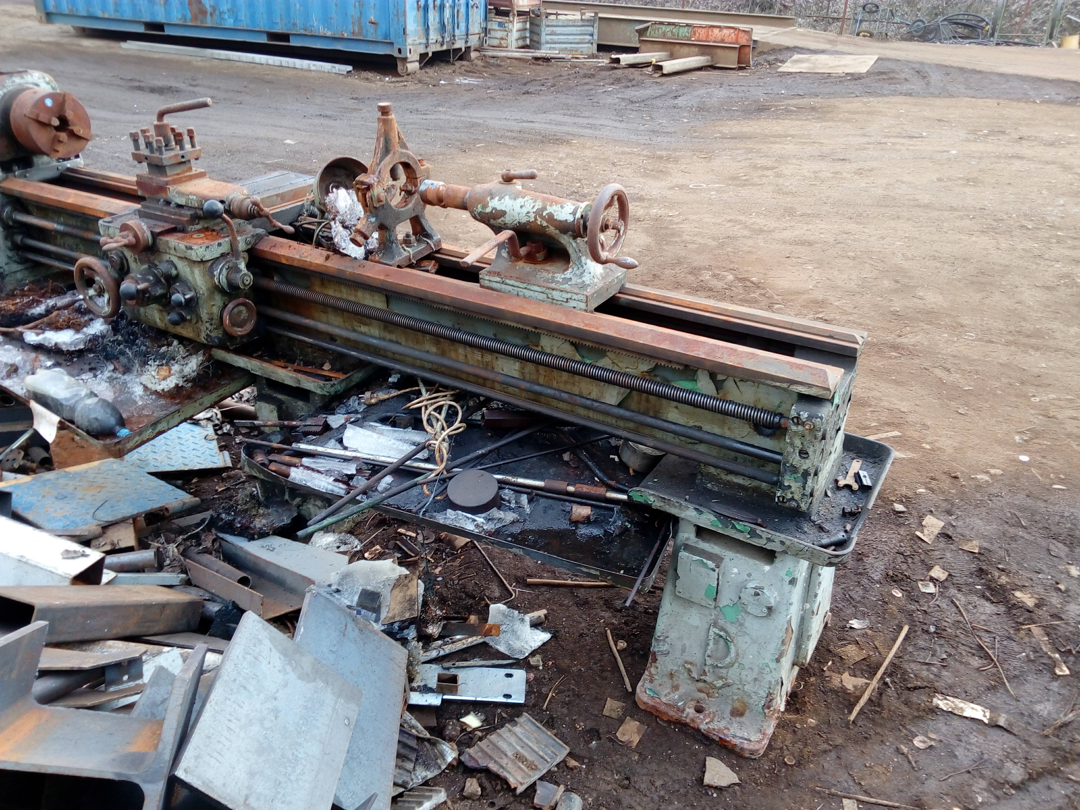

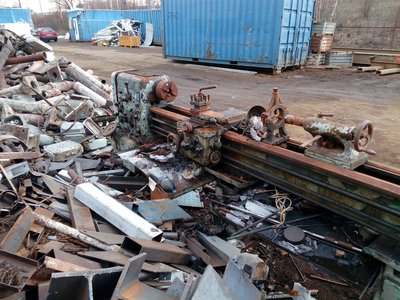

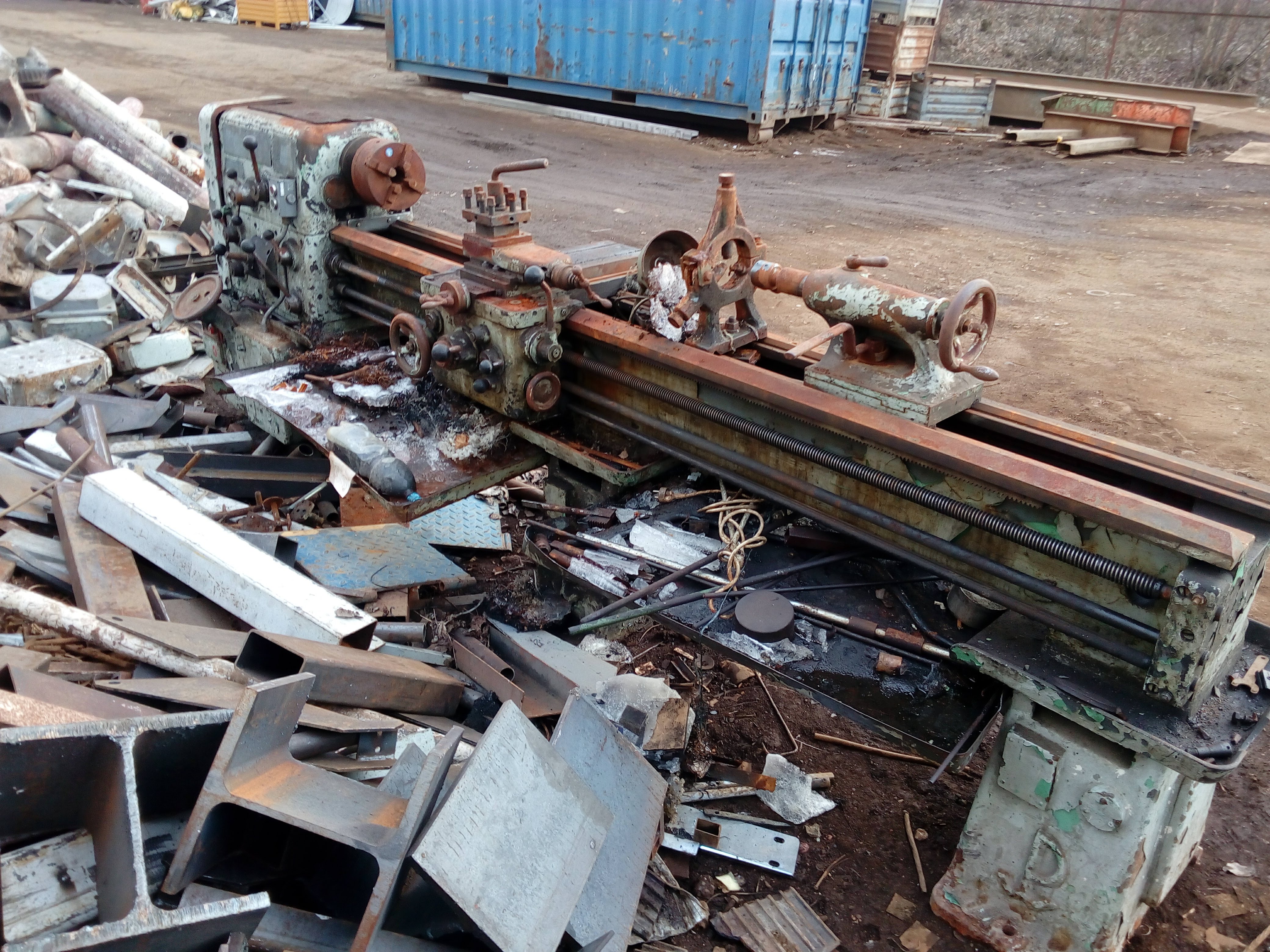

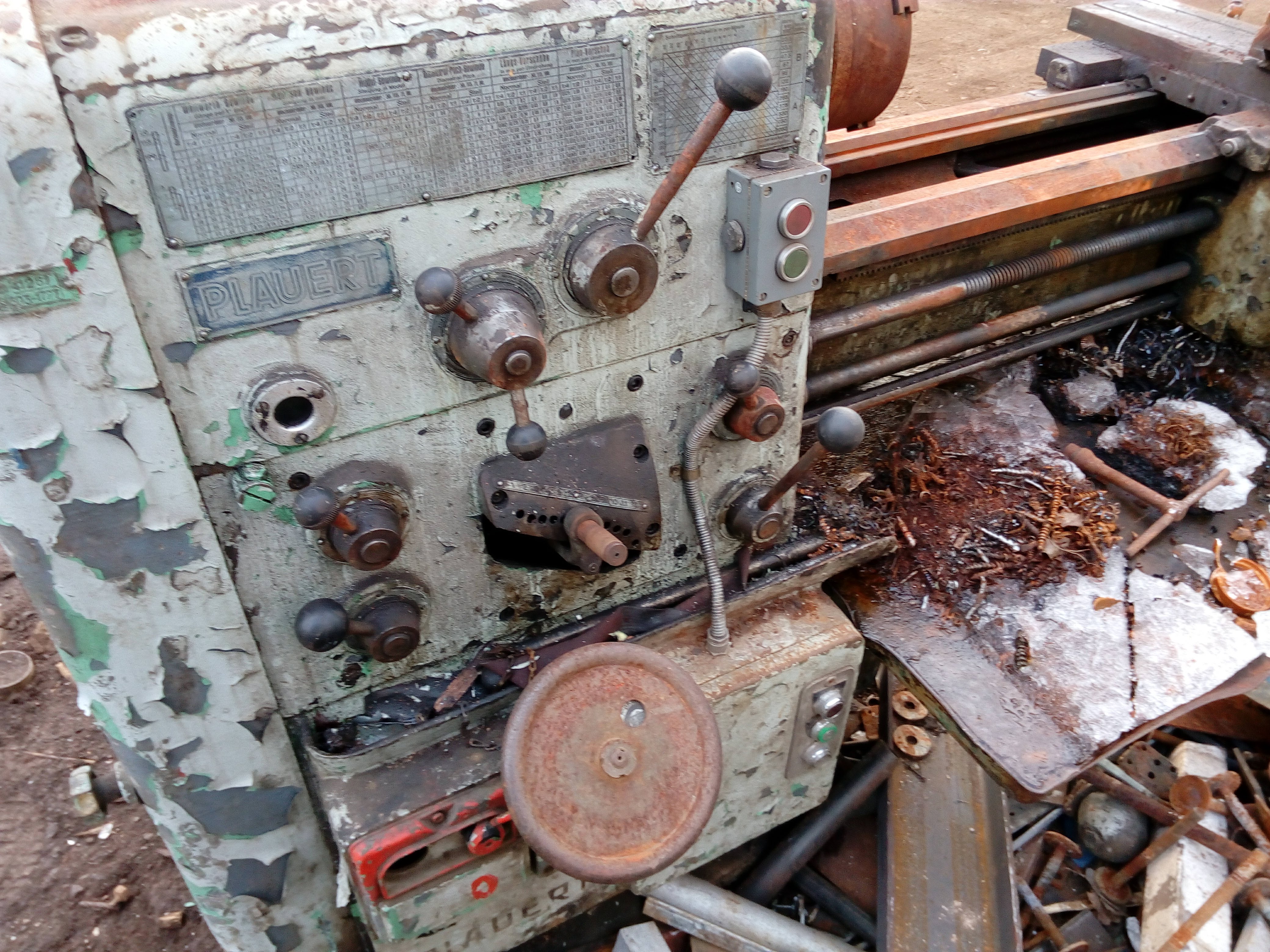

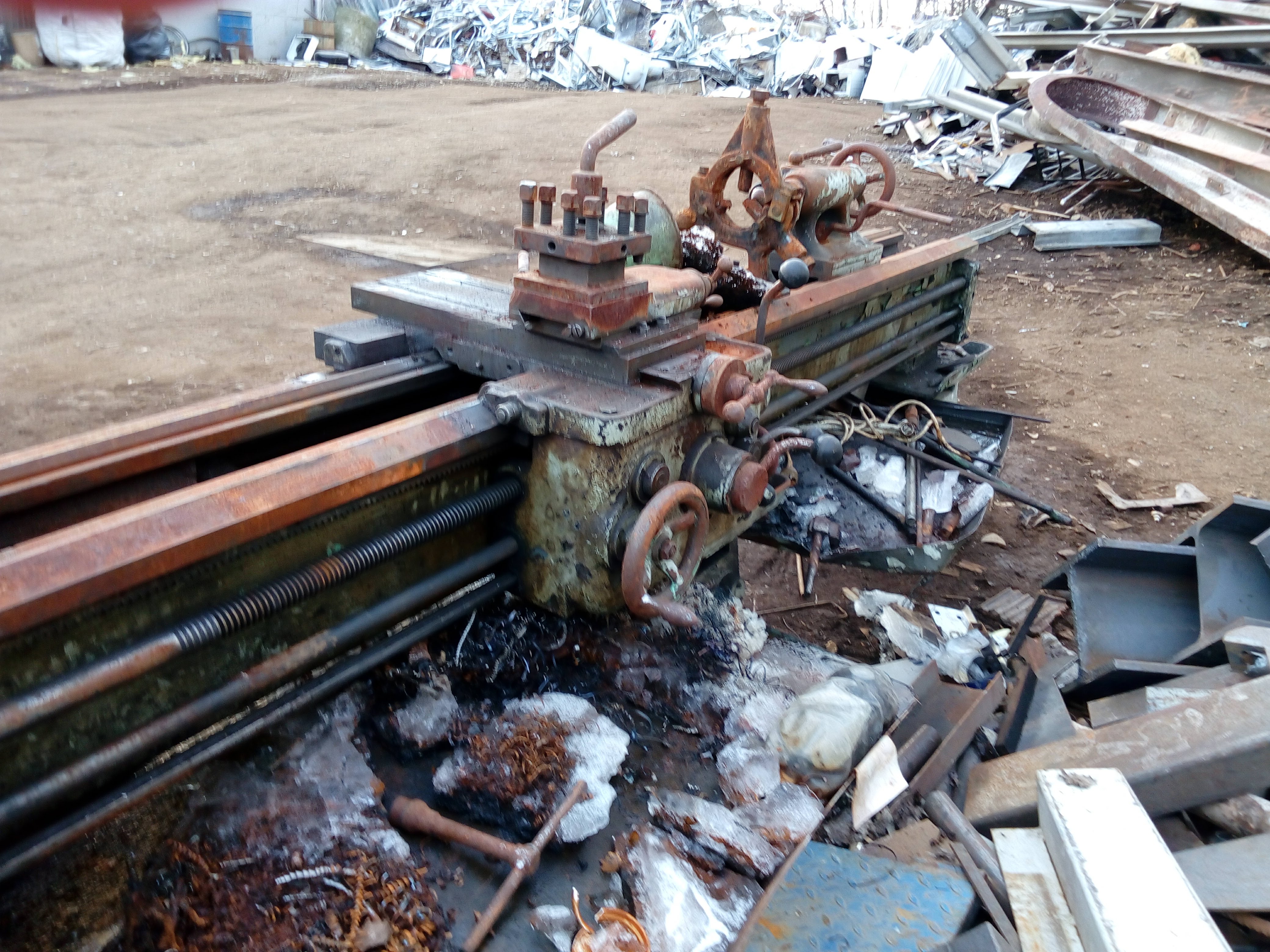

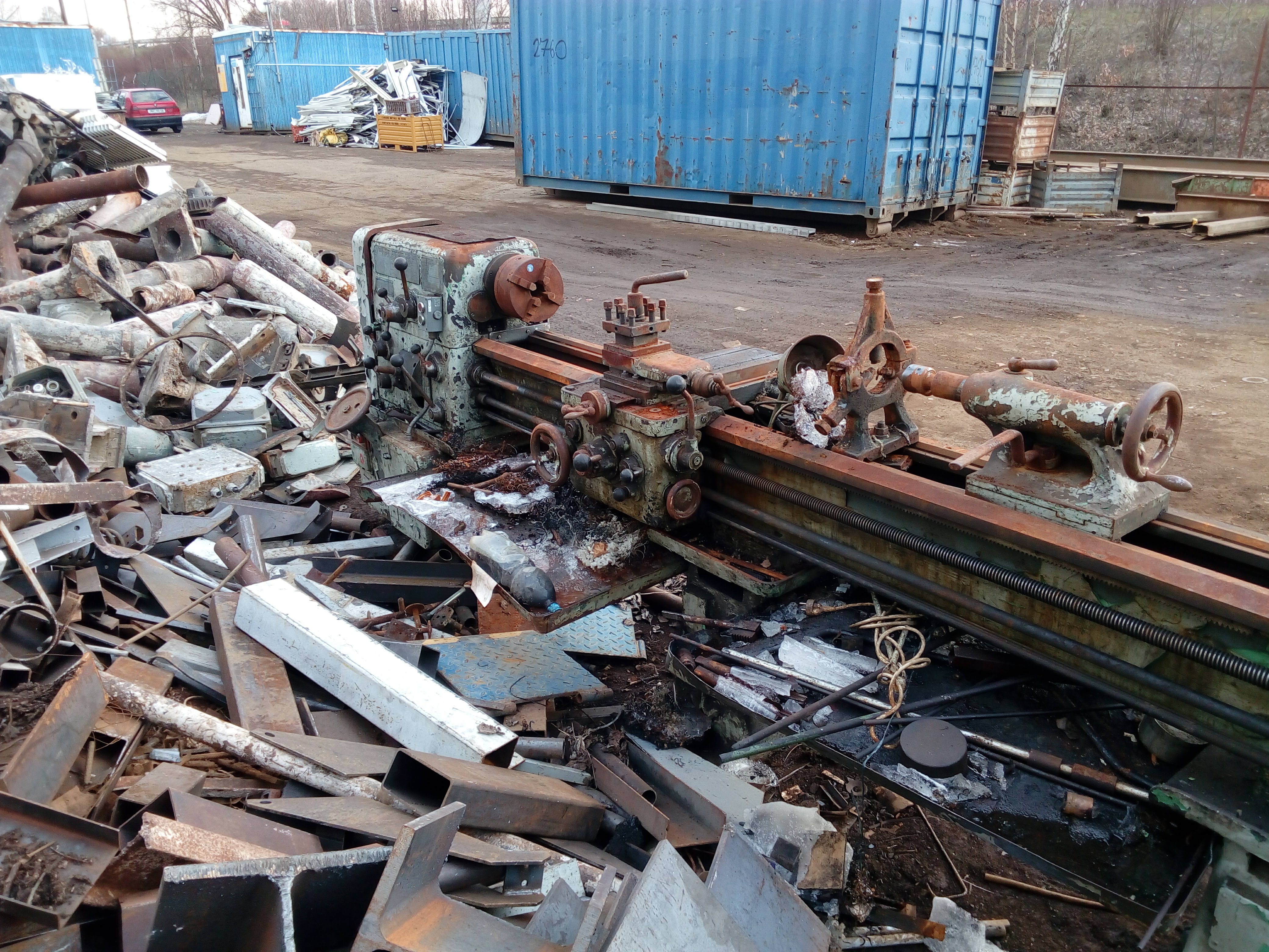

Bratr jel před dvěma týdny do kovošrotu pro odřezky železa a našel tam soustruh Plauert. Točná délka 150 cm, točný průměr kolem 40 cm, v koníku kužel MK4, ve vřeteni kužel MK6. Váha cca 1600 kg. Mělo to čtyřpaknovou univerzálku a pevnou lunetu. Prodejní cena byla 12800. Původně ho tam kvůli té točné délce chtěl nechat, protože co by dělal domácí kutil s takovou krávou velkou a těžkou.. Nakonec se na šroťáku dohodl, že si ho zkrátí a vezme. Konečná cena po zkrácení byla 10800. Točná délka se zkrácením zmenšila na 80-90 cm, což na běžné domácí soustružení bohatě stačí. Chce to jen odrezit (pouze povrchová koroze, několik týdnů stál na dešti), vyčistit, promazat a dát nový barevný kabát. Zbytek se jeví být v pořádku. Měl štěstí, bylo tam několik dalších zájemců, které předběhl.
almac
Příspěvky: 716
Bydliště: Liberec
25. 2. 2018, 6:29
Původní točná délka se mi zdá delší než 1500mm, min. 2000mm. Ale to nevadí. Samozřejmě je zkrácení brutální zásah, ale jinak by soustruh zůstal ve šrotě. Tenhle má střední nohu, a tím pádem nebudeš muset laborovat s připasováváním zadní nohy. Držák tyčí pak umístíš na klínovitou mezidesku, přivrtanou do lože a bude. Přeju radostné zprovozňování, A.
SN 20, SM 16 B, FN 25
milan.83
Příspěvky: 826
25. 2. 2018, 7:34
almac píše:Původní točná délka se mi zdá delší než 1500mm, min. 2000mm. Ale to nevadí. Samozřejmě je zkrácení brutální zásah, ale jinak by soustruh zůstal ve šrotě. Tenhle má střední nohu, a tím pádem nebudeš muset laborovat s připasováváním zadní nohy. Držák tyčí pak umístíš na klínovitou mezidesku, přivrtanou do lože a bude. Přeju radostné zprovozňování, A.
Taky jsem si říkal, že ta točná délka musí být větší, ale v kovošrotu prý naměřili cca 150 cm mezi hroty. Jde o to, jak to měřili :) Bratr s tchánem to ještě v kovošrotu zkrátili, řízli to právě za tou střední nohou. Kdyby tam nebyla, tak by to nebrali. Co šlo, to odholili a odvezli, zbytek pak to převezli na V3S domů. Jinak ty jsi to měl přímo pod nosem, bylo to v Liberci.

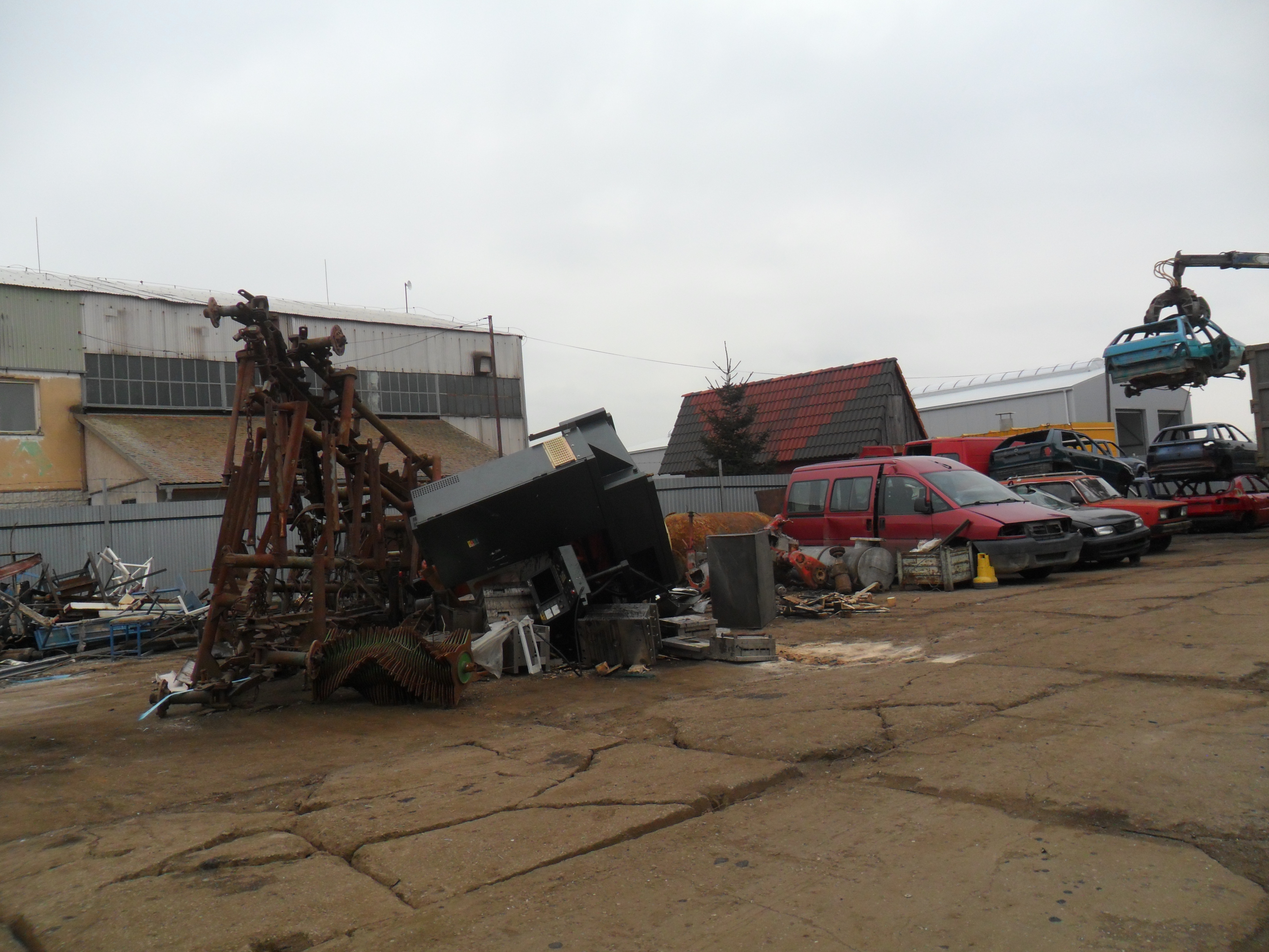

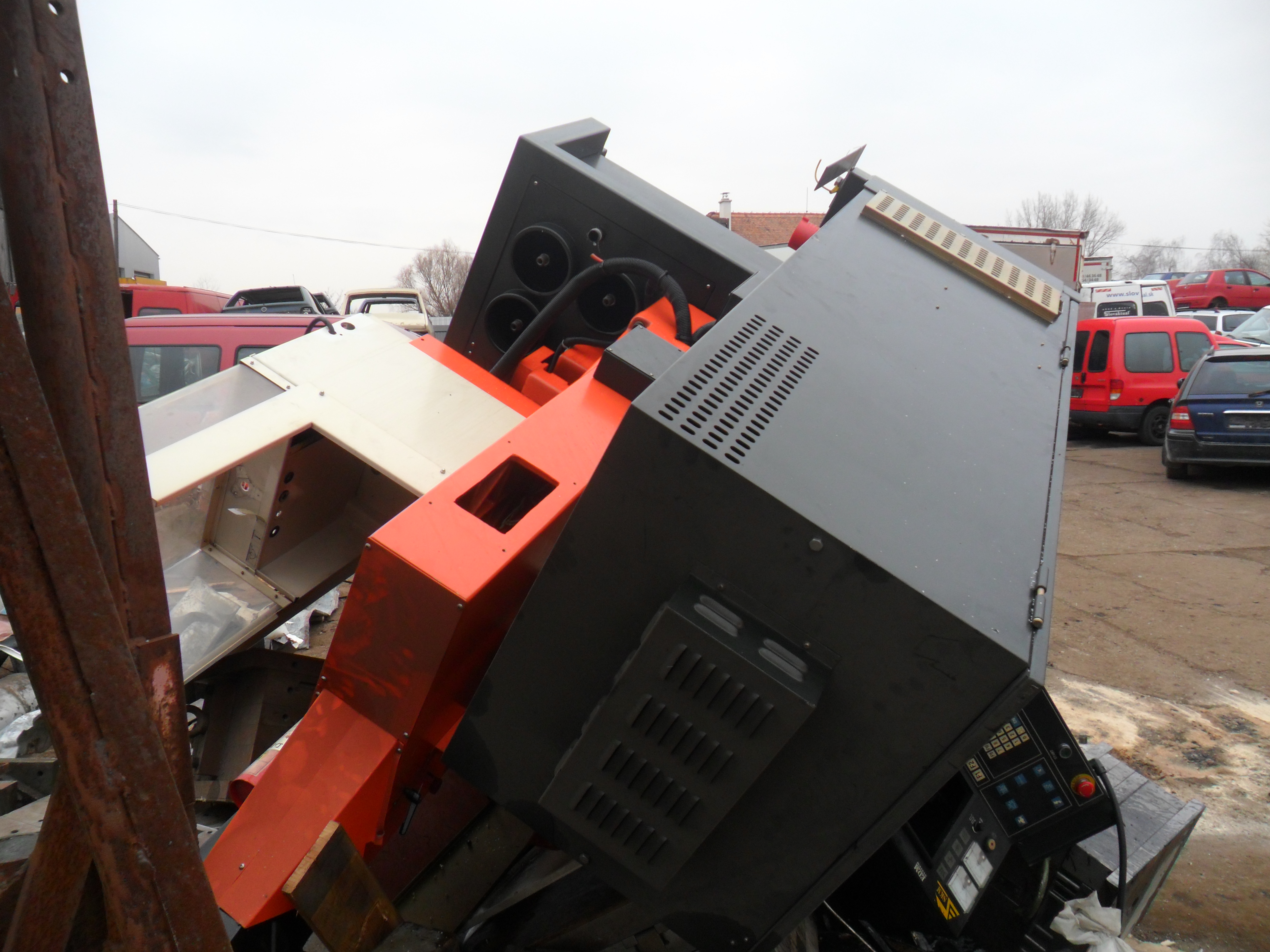

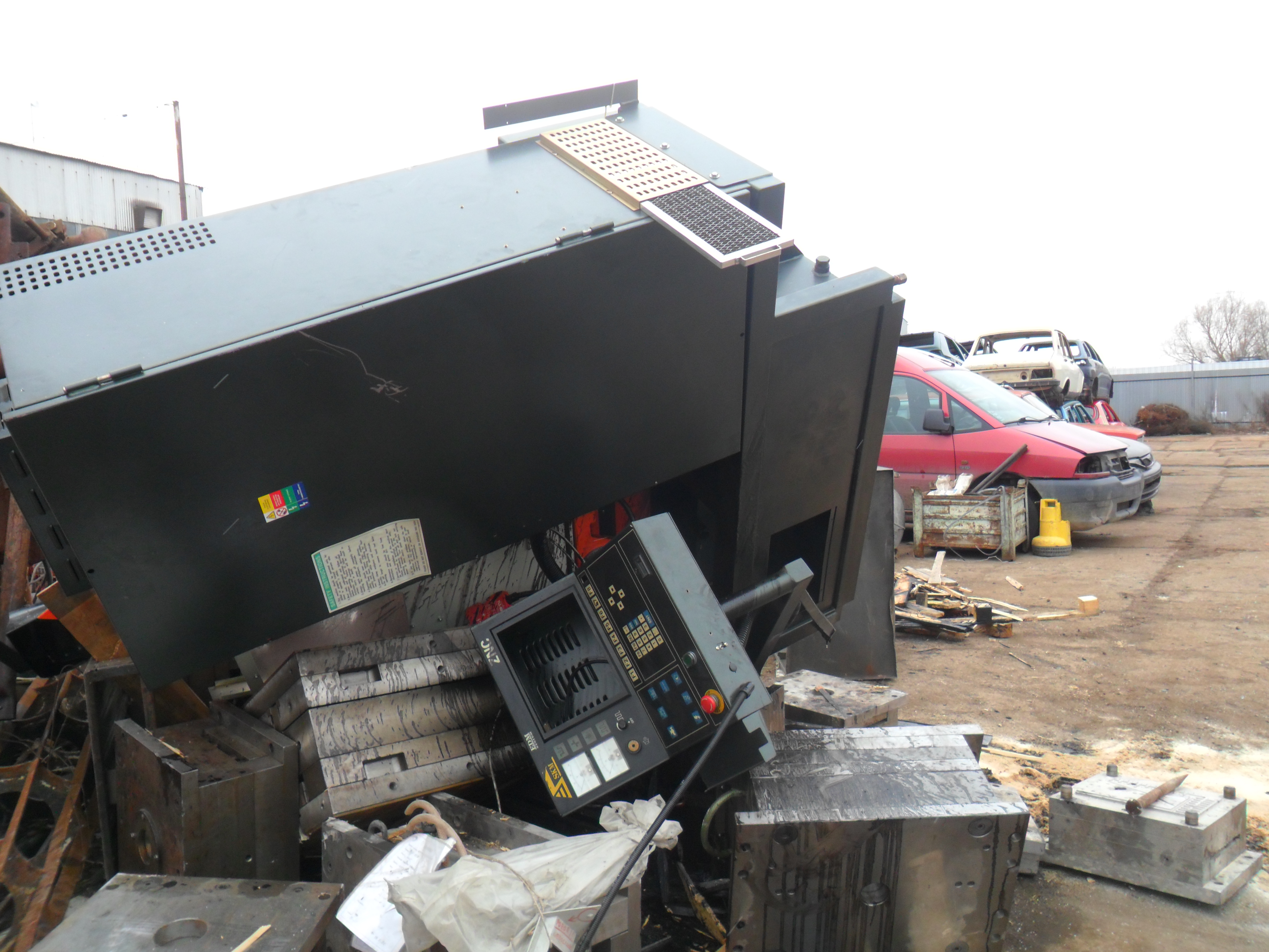

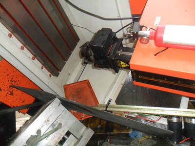

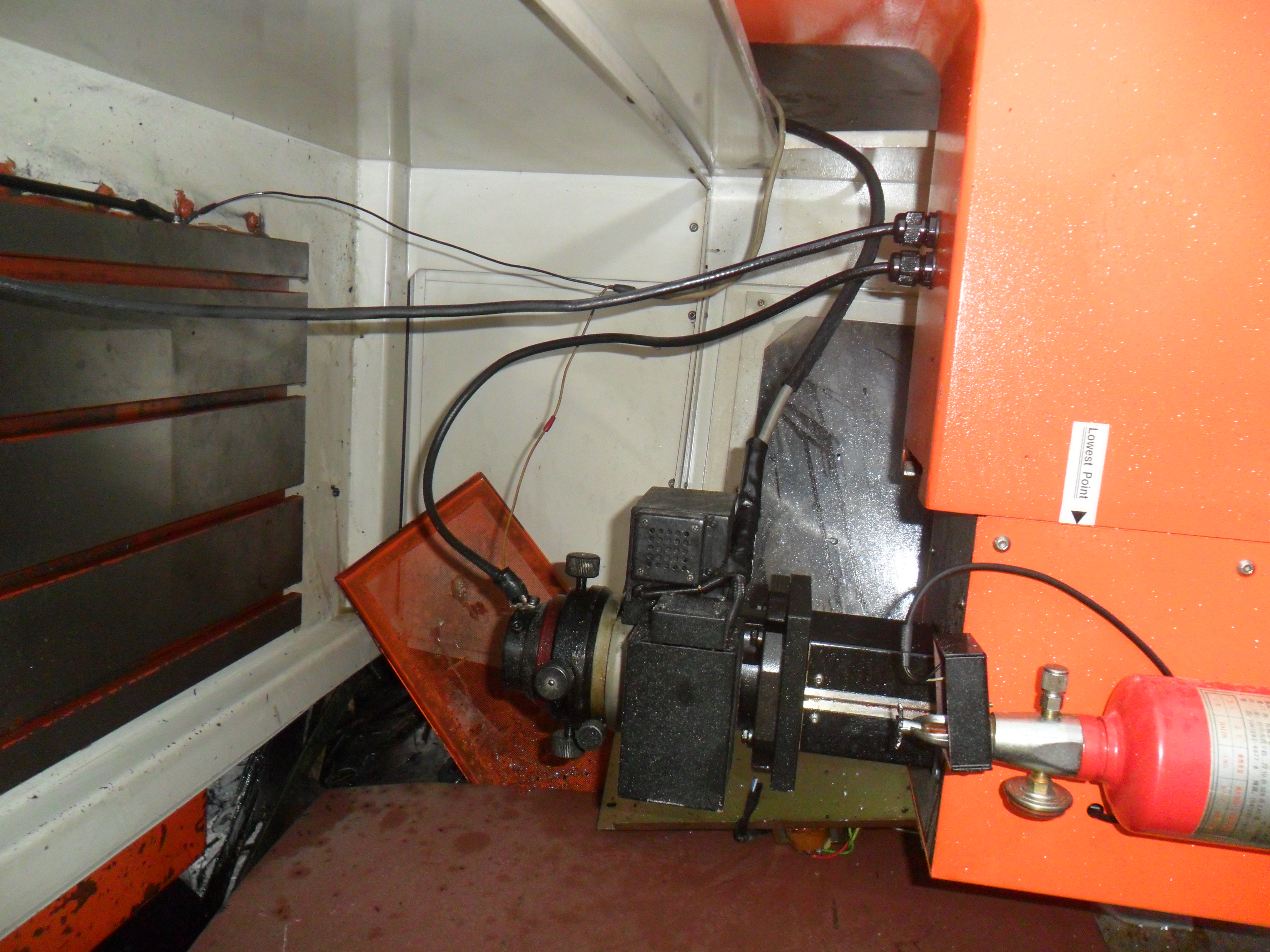

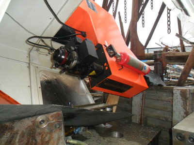

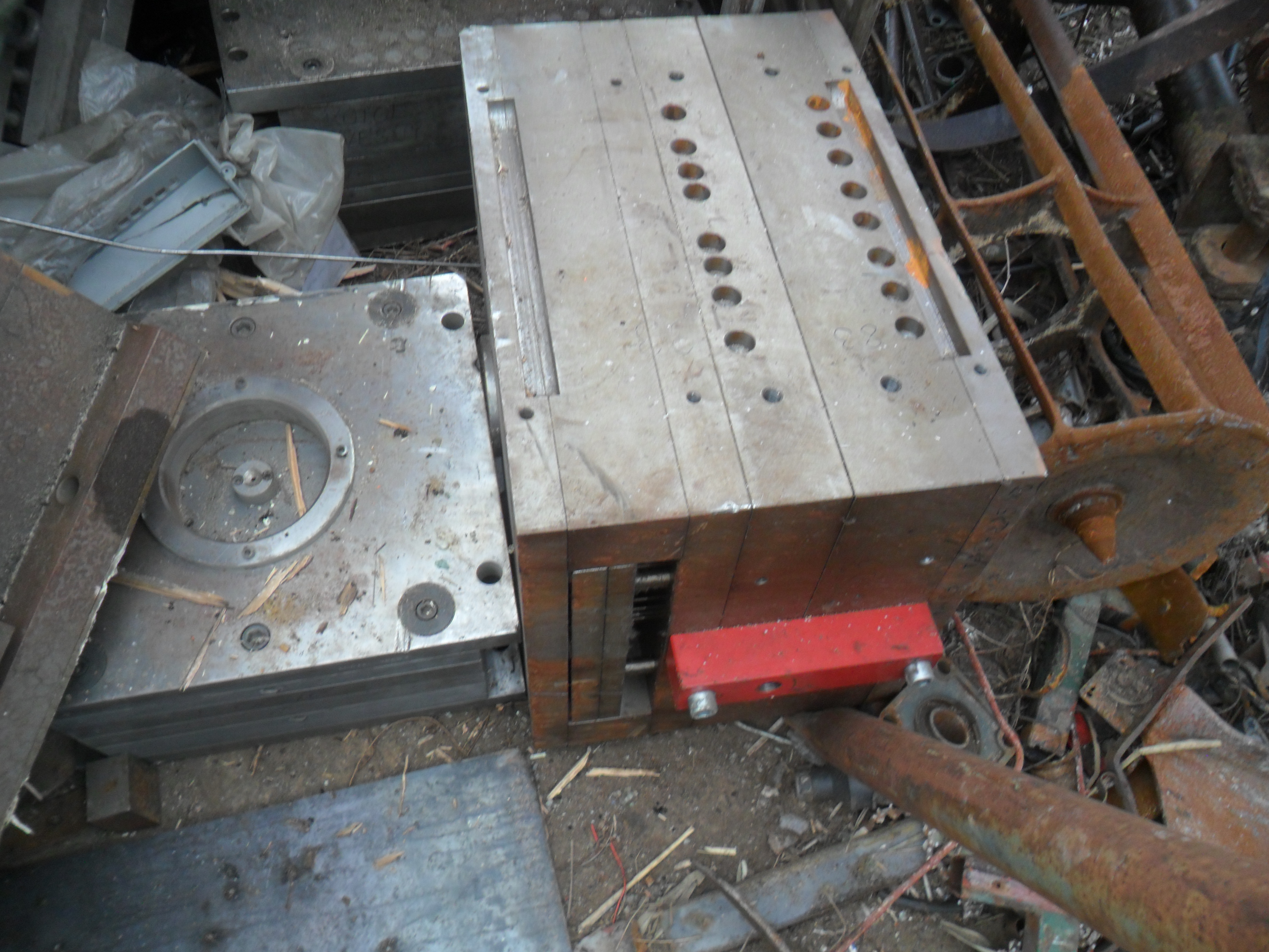

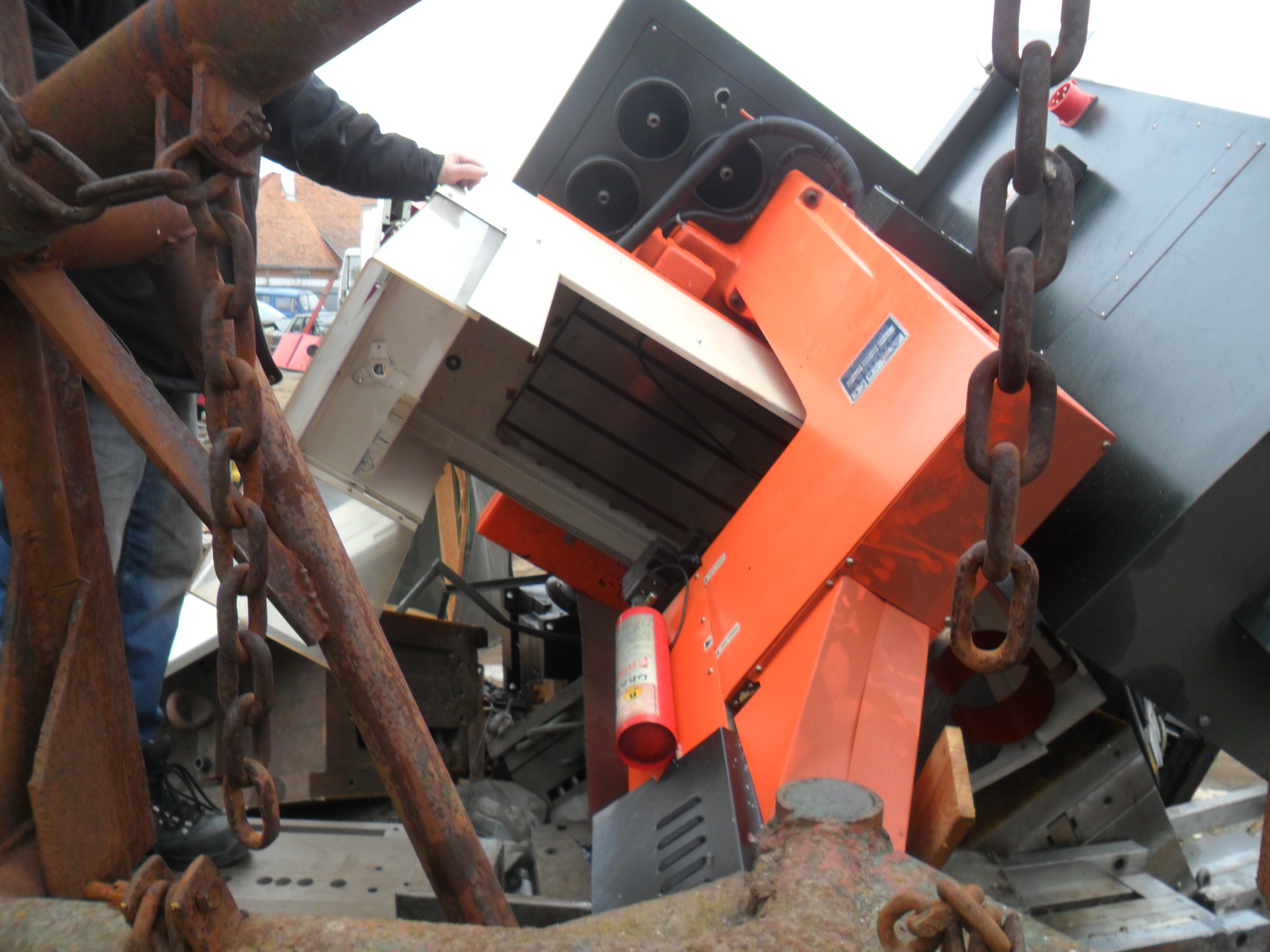

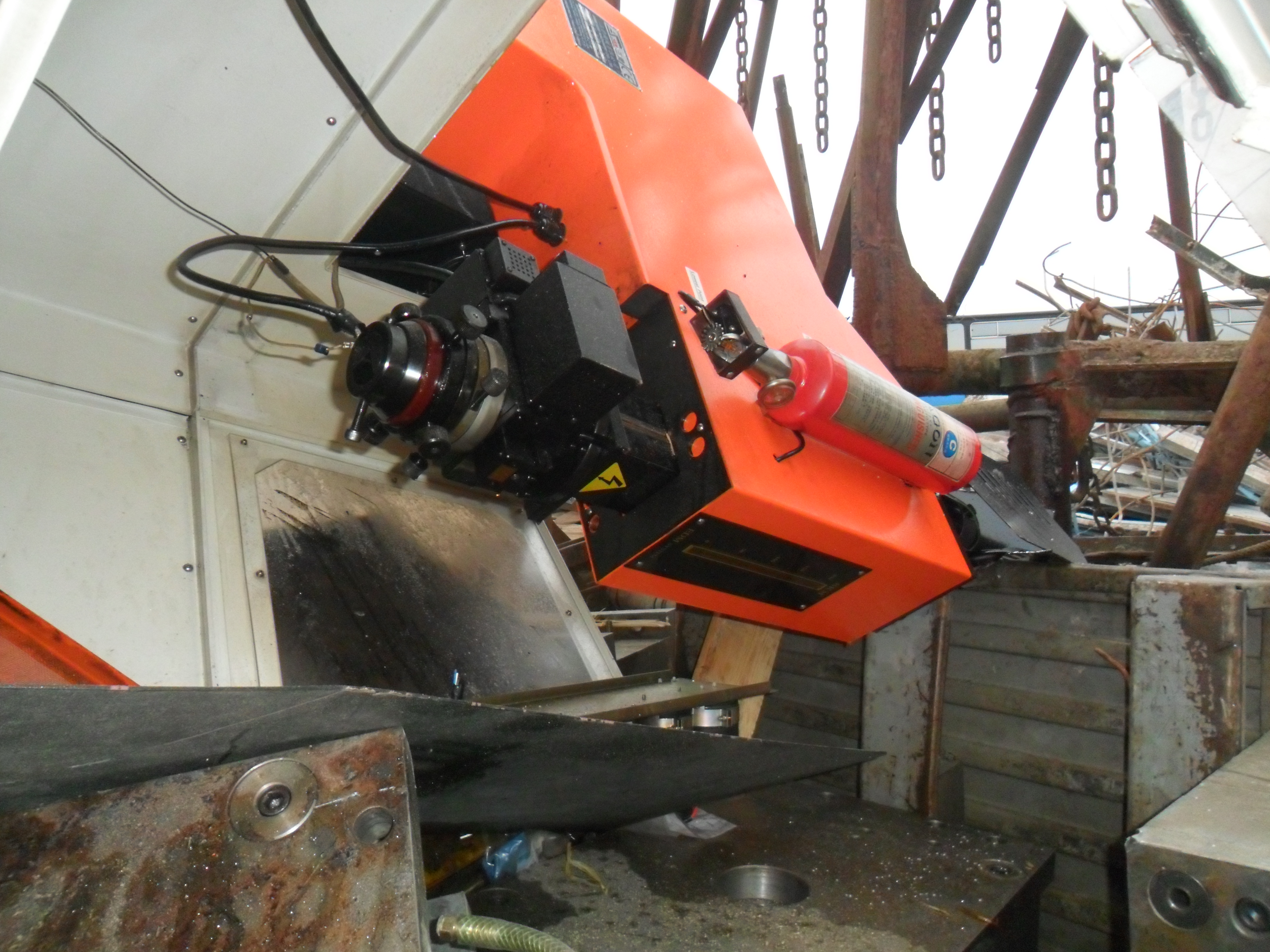

Ve středu jsme byli s bráchou v kovošrotu v Holíči a hned jsme zdálky uviděli tuto EDM mašinu (ty naházené formy okolo určitě ještě byla její práce):
Pokud by ji chtěl někdo zachránit nebo použít stůl jako základ na CNC frézku, měl by si pospíšit.
bobik
Příspěvky: 4564
Bydliště: Okres Klatovy
23. 3. 2018, 5:42
I ty formy se dají ještě zpeněžit. Pokuď to má vhodné kapsy pro tvárník a tvárnici, tak tvary se dají vyhodit a dát nové, rám se upraví a je nová forma pro menší série. Lec kdo by za to dal i 20 000Kč.
Max
Příspěvky: 678
Registrován: 22. 9. 2009, 8:02
23. 3. 2018, 6:15
bobik píše:I ty formy se dají ještě zpeněžit. Pokuď to má vhodné kapsy pro tvárník a tvárnici, tak tvary se dají vyhodit a dát nové, rám se upraví a je nová forma pro menší série. Lec kdo by za to dal i 20 000Kč.
JJ, to jsem si taky říkal, je jich tam tak 10 ks. Zítra tam brácha jede, tak pokud tam budou, tak to může zkusit nafotit.
