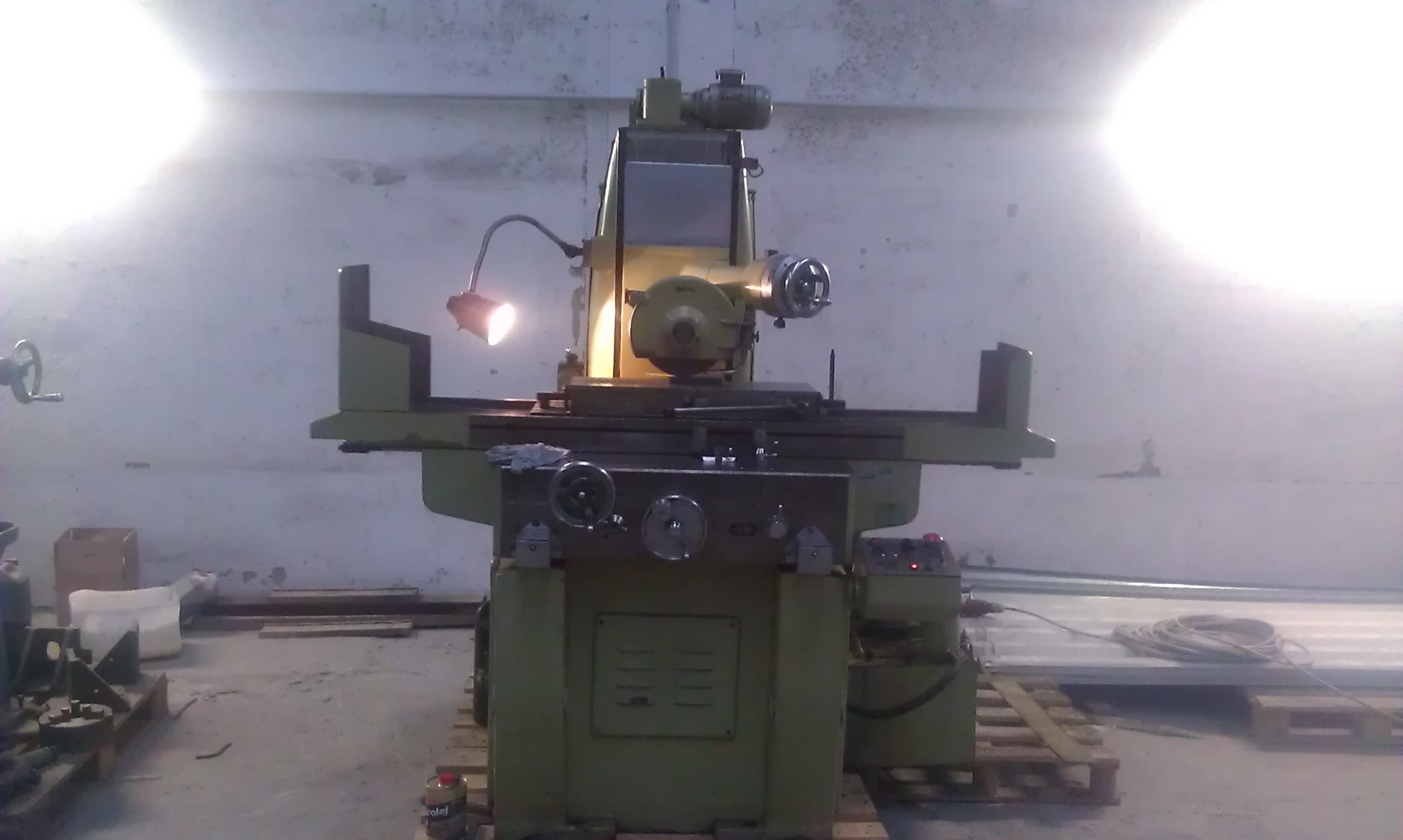

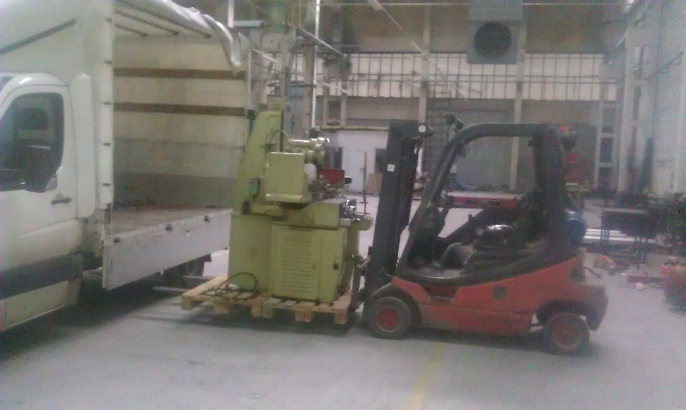

Tak jsem take v klubu rovinnych brusicu :). Vcera jsem si holku privezl a je to opravdu fesanda. Hned jsem samozdrejme vyzkousel brouseni :) Potrebuji jen nechat vyrobit tlakove hadice ke kolu svisleho pridavani. Jeste musim zprovoznit cerpadlo chlazeni a magneticky odlucovac, kde je potreba vse znovu prodratovat a vymenit zasuvku na stroji (nemam protikus). Hdice by take chtela asi vymenit za delsi a nejak zajistit, aby se u ventilu nelamala. Cena v prepoctu 57000Kc, takze spokojenost :). Kryty proti strikani chladici kapaliny nebyly, takze si vyrobim nove priblizne podle originalu.
Po slozeni z auta
Po slozeni z auta
Prvni testovaci brouseni, zatim pouze na sucho

Jaky olej jsi nakonec dal do toho vreteniku? Radeji ho vymenim, buh vi kdo tam co nalil.V manualu stoji smichat 10% turbinoveho oleje 22 s petrolejem, ale buh vi pod jakym oznacenim se prodava ted.

Olej jsem dal ložiskový ol-j22 s 90% petroleje. Měl jsem jen ten štítek na vřeteníku (průmyslový olej 20). To nevím co je tak jsem dal ten ložiskový a je to dobrý. Maže pěkně, nezadírá, nehřeje. Dělají olej CUT3 a mělo by to být stejné. Označení vypadá jako řezný ale je to vřetenový. Mě se ho nechtělo jet kupovat na Kladno tak jsem dal petrák, i když ten olej by byl asi levnější a lepší. Jsem fakt netušil kolik teď stojí petrolej.
Koukám, že tem máš permanentní magnet. To kvůli té zásuvce?
Ty tam máš asi štítky v němčině, co? Ty české jsou docela srandovní, jsou tam hrubky :lol: Třeba PLÁCE S DESKOU - BES DESKY, nebo tam chybějí háčky a čárky a nebo jsou zase tam kde být nemají a tak. Ale to je mi úplně fuk.

OK, koupim olej, a prdnu ho tam. Ten CUT 3 bych chtel dat i do soustruhu, tak alespon zabiju 2 mouchy jednou ranou. Vsechni stitky jsou nemecky, ale vubec mi to nevadi. Driv jsem v Nemecku pracoval a umim docela dobre mluvit i cist (taky jsem si tam s panem pokecal a pak jeste u nej poptam hrotovku). Dal mi k tomu i nemecky navod, tak ho nekdy zkusim nascanovat. Lepsi jak lustit bukvice.
Permanentni magnet tam je, a ten co to prodaval tak tvrdil, ze stary elektromagnet uz nedrzel a tak ho vyhodil (na fotkach ten elektromagnet byl). Nezbude mi nic jinyho nez za 3500 koupit elektromagnet, ale to asi pozdeji, s timhle se da taky brousit (jen to neni blbuvzdorny a da se brousit i bez zaplyho magnetu). Ted budu v dilne delat poradnou podlahu (natrit vodnim sklem, samonivelacku a nater) a pak konecne zacnu davat stroje na misto.
