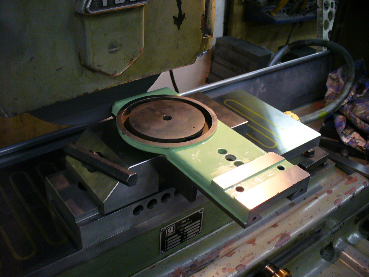

dobrej fígl já tam odmagnetovač mám, možná i ty a jenom o tom nevíš, já taky nevěděl, až jsem s zamyslel jak to vlastně funguje a docvaklo mi to teď to sundávám krásně, každopádně ty do skla broušený plochy to drží spíš přilnavostí, že tam není vzduchová mezera i když to odmagnetuješ, tak pokud jsou obě jak sklo jde to blběcapumpor píše:Táta coby nástrojař mi povídal, že v práci při broušení podkládali mezi magnet a broušený kus tenký průklepový papír. Zkoušel jsem to, kus drží a pak jde krásně sundat bez poškrábání magnetu. Já nemám na brusce odmagnetovač a kalený díl stáhnu jen když s ním pootočím. S papírem to jde dobře utrhnout.

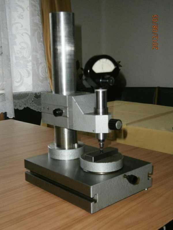

V sobotu jsem navštívil zas jednu burzu a přivezl jsem si přístroj meotast. Slouží to k porovnávání odchylek obrobků od etalonové hodnoty, tj. rozměru složeného ze základních měrek. Přístroj má hodnotu dílku 0.5 mikrometru což by mělo být 0.0005 mm. Rozsah měření je +- 0.015. Tak jsem si schválně nabrousil na magnetce hranol, a že si ze zvědavosti změřím úchylku rovinnosti a rovnoběžnosti, která s tím jde také změřit. Nebrousil jsem to na nějaký rozměr, jen zaúhlovat. Velikost plochy cca 20x90. Rovinnost a rovnoběžnost byla + 0.0005 a - 0.002 a to jí ještě nemám ustavenou, je zatím na trubkách

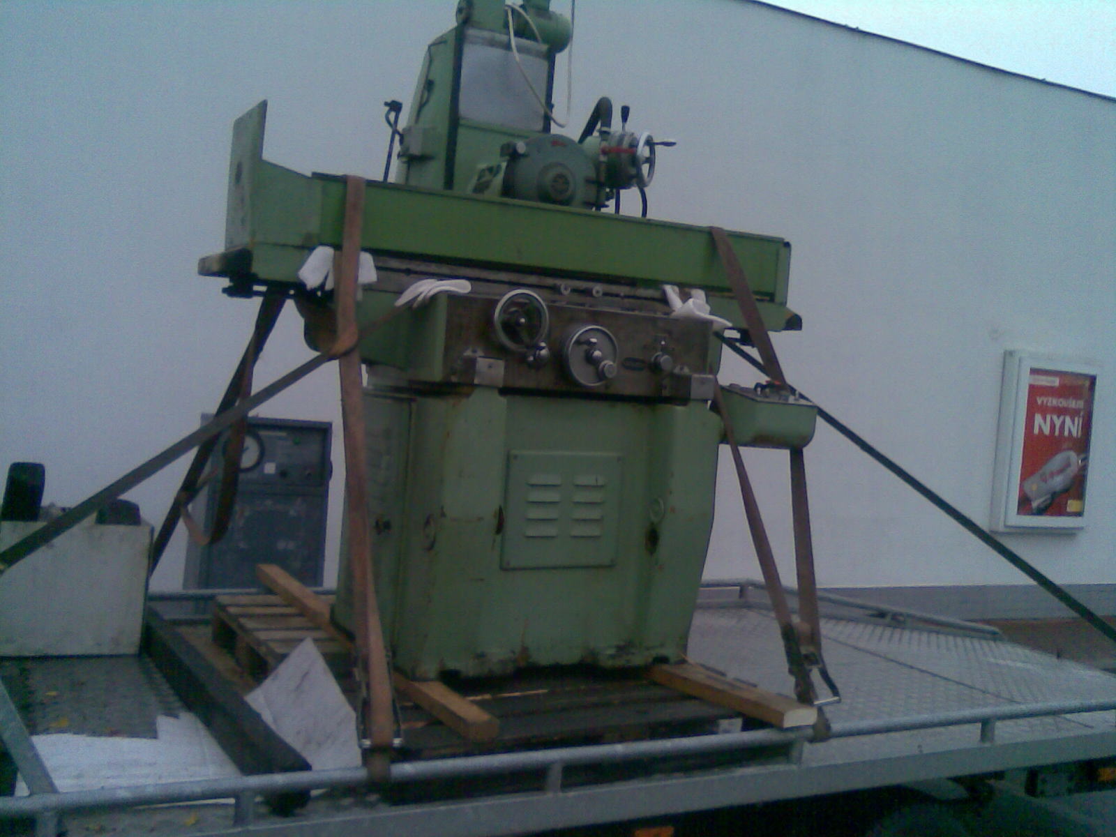

Tak mi asi už dočista ruplo v bedně. Přivezl jsem druhou magnetku.
Tak mám teď už dvě příruby
Buďto si na ní dám natrvalo naklápěcí magnetický hranol, nebo jí časem vyměním za jiný stroj. Třeba svislou obrážečku nebo radiální vrtačku
