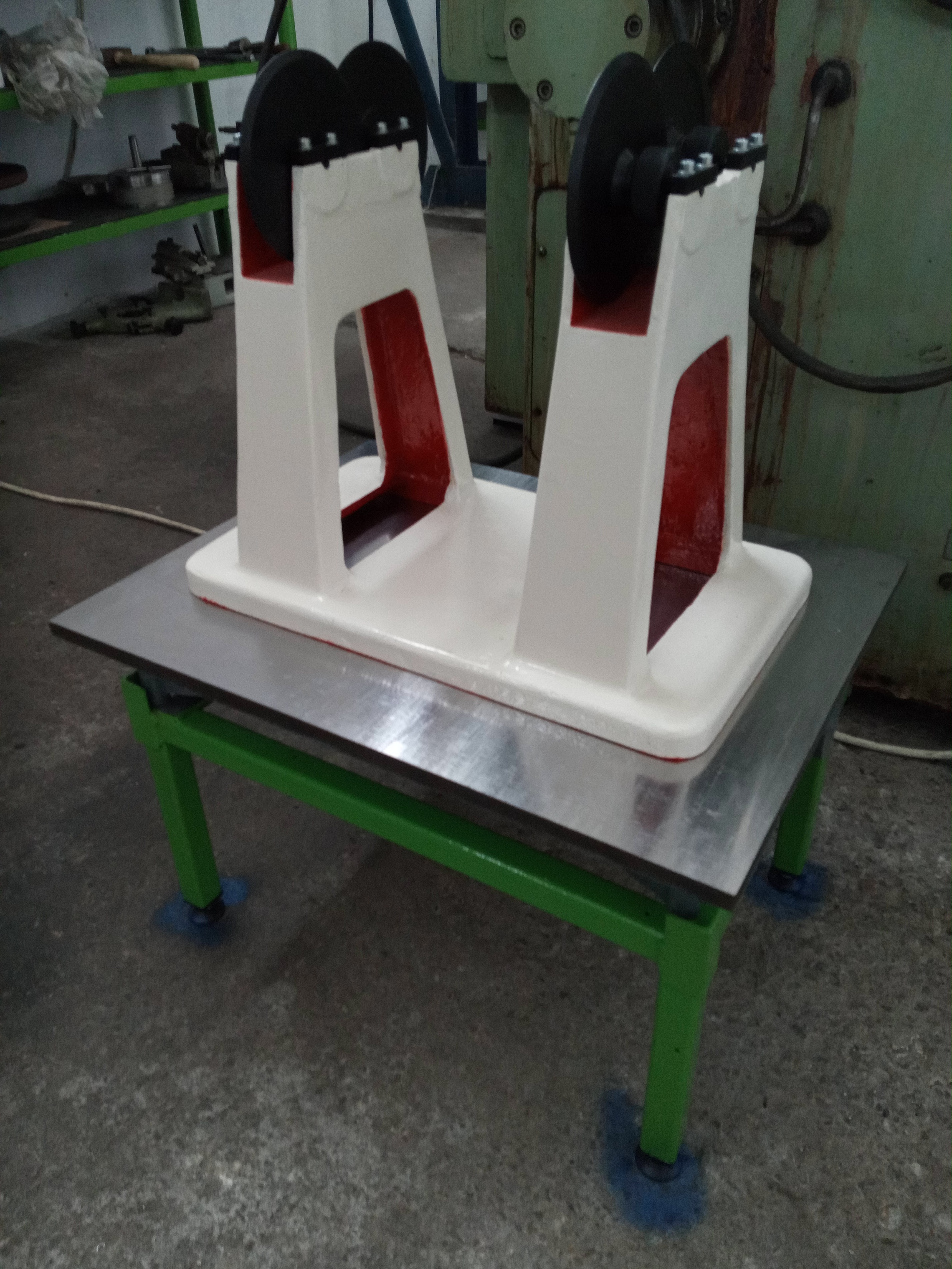

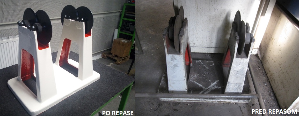

stanik84 píše: 12. 3. 2021, 8:33 Na tyhle kotouče mi taky asi nezbyde, než ten stojan udělat
Ja som tento poľský stojan zohnal v dosť zlom stave a celý som si ho dal do poriadku. Plus urobil som si aj stolík z prímernej dosky k nemu, a nastavovacie nožičky. Vyvažovanie ide jedna radosť.
