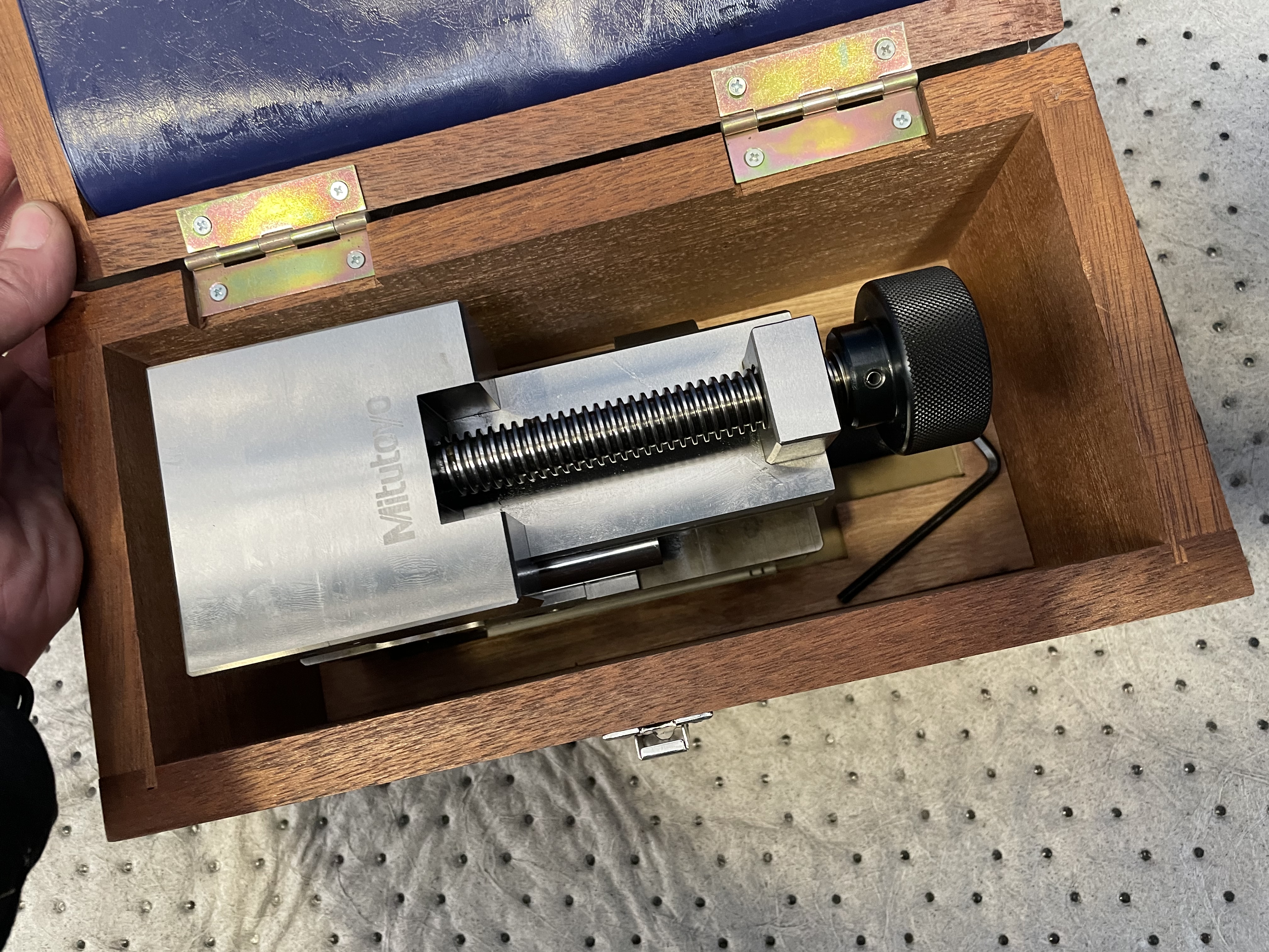

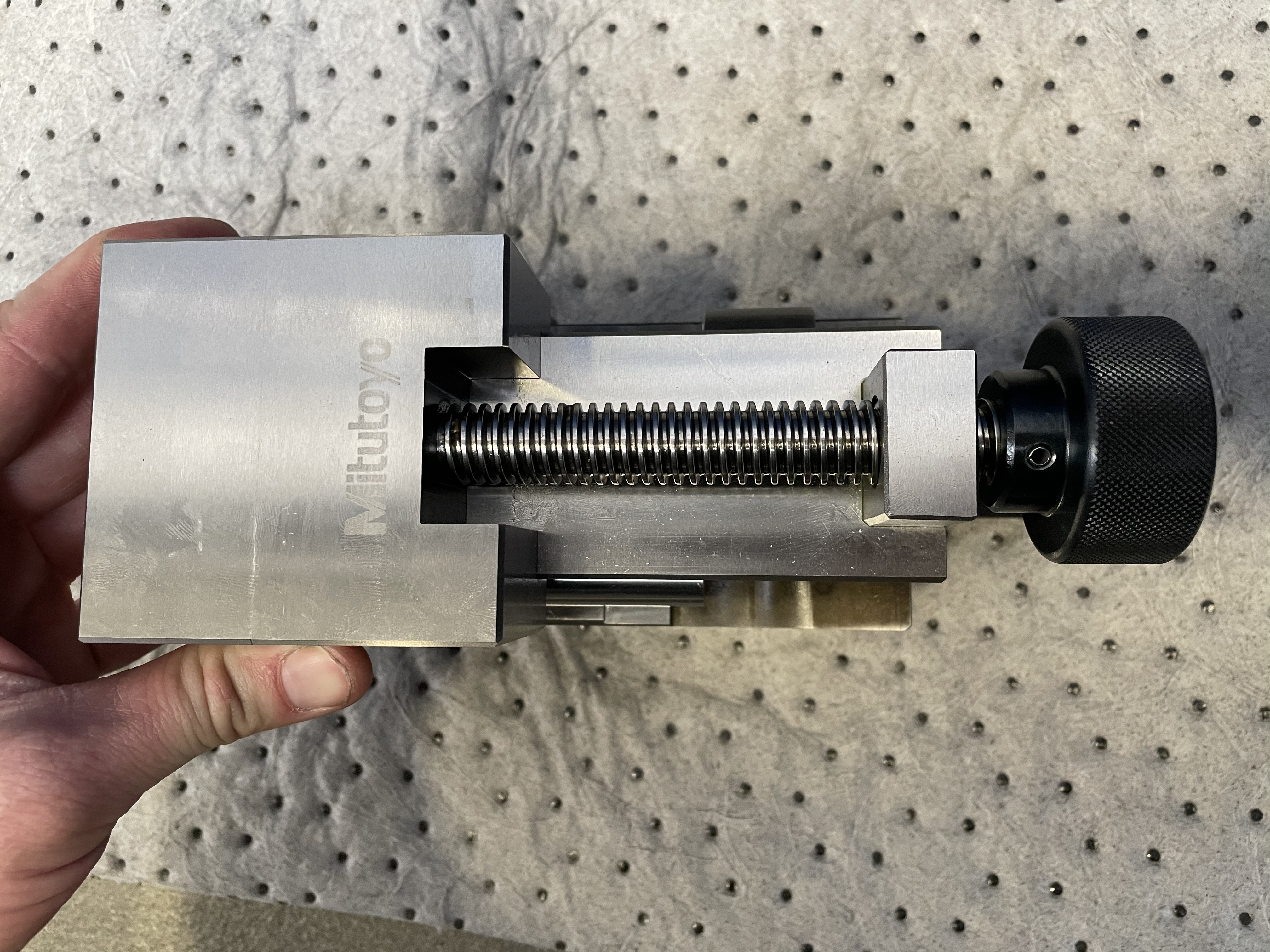

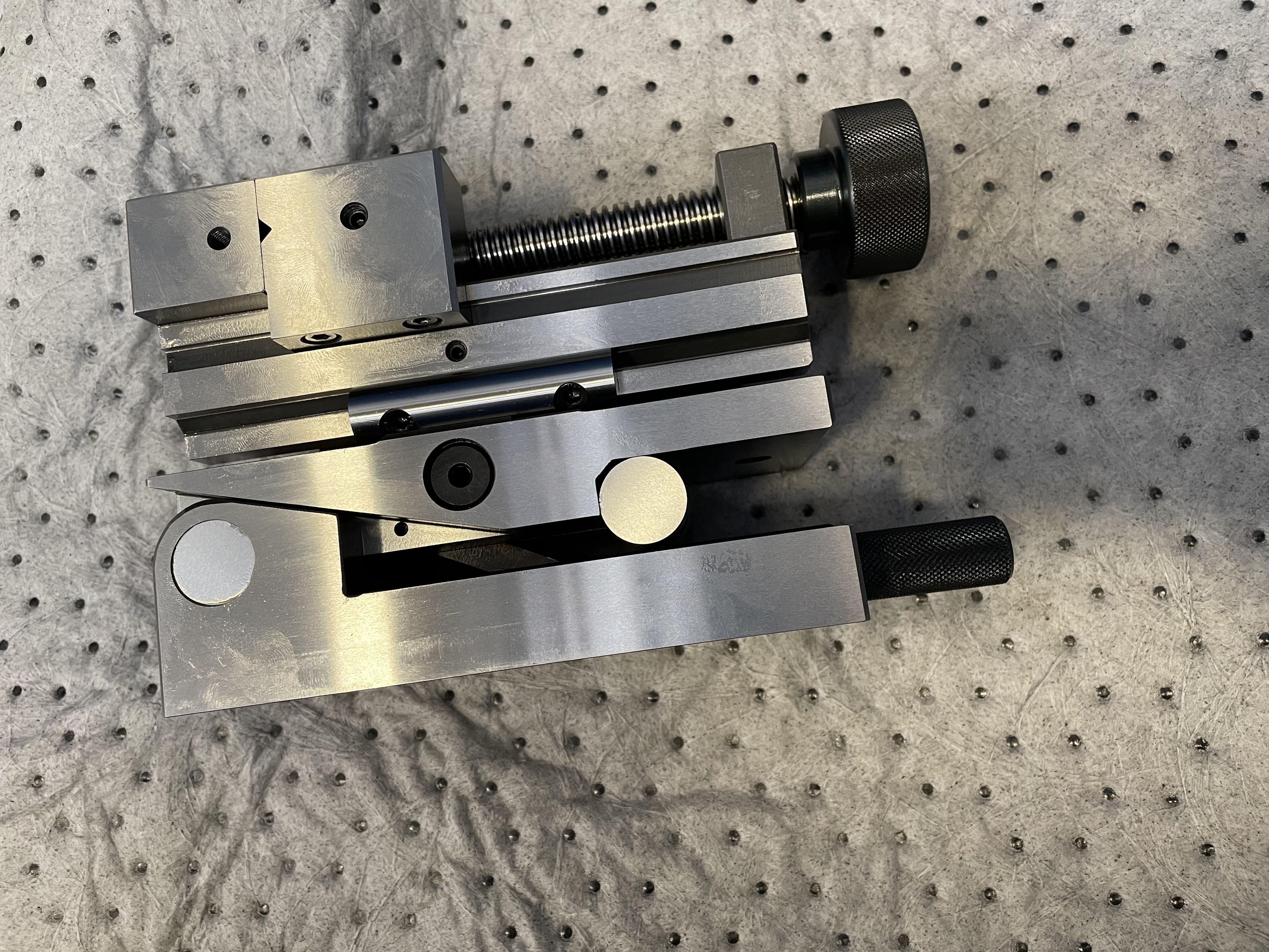

Zdravím, sem tu nový tak doufám ze se mi to sem povede vložit. A předpokládám ze do tohohle tema se to nejvíc hodi. Mam sinusový Svěrák od Mitutoya navíc. Neměl by někdo zájem? Eventuálně jakou muže mít hodnotu? Díky.
Příspěvky: 7217
16. 4. 2021, 8:11
ceníkovou cenu si najdi
s doklady a firmě která to bude zrovna potřebovat to prodáš za řekněme 60-70% ceníku
hobíkovi na foru protože se mu to líbí a strčí to regálu že se mu to někdy bude hodit a je to dobrá cena tak max. za 5-10% ceníku
tak si vyber
