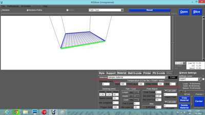

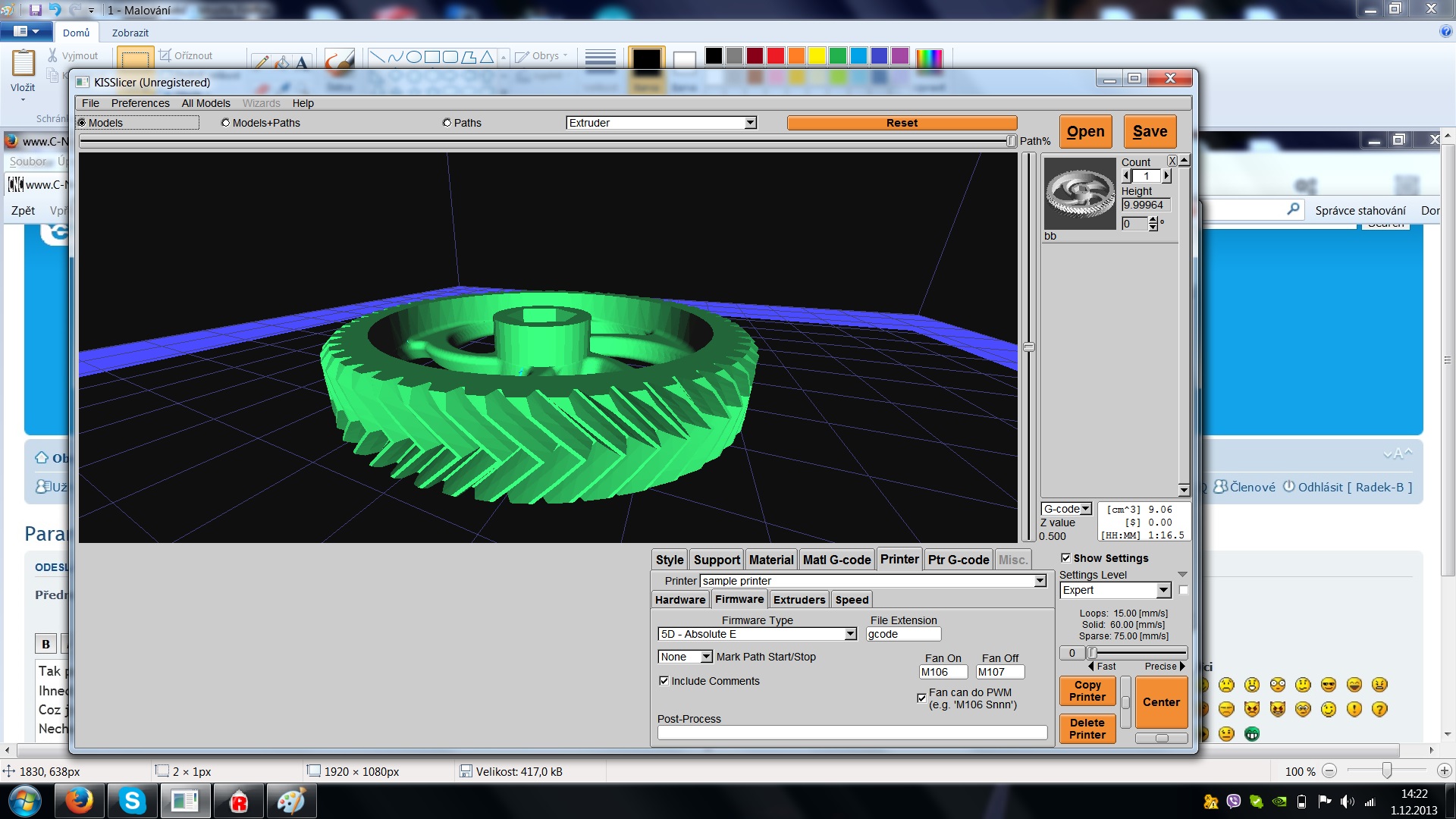

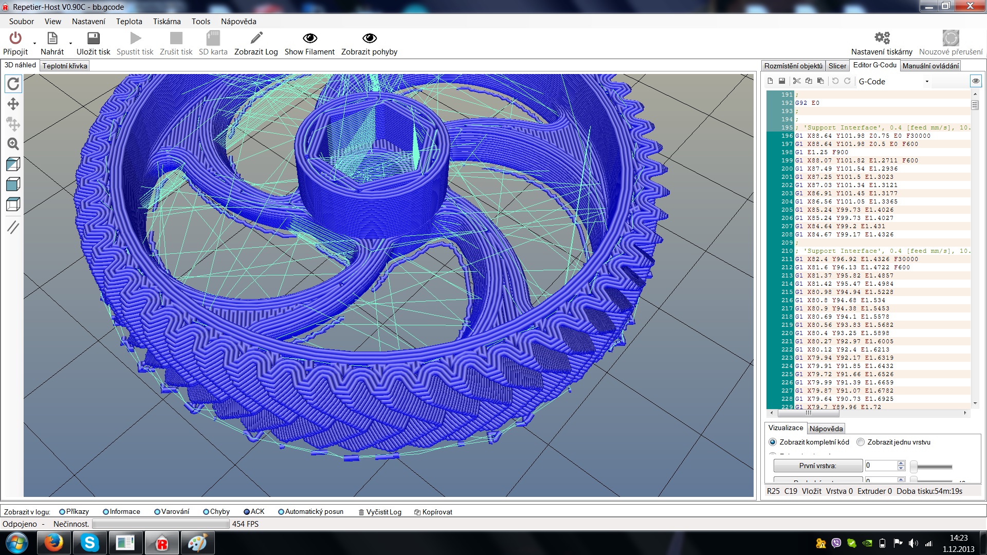

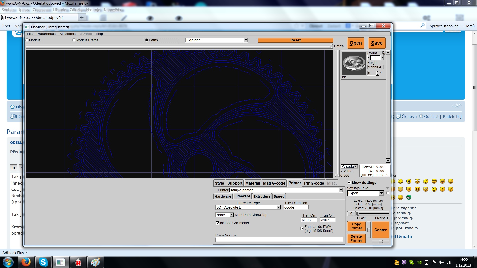

Tak popisu prvni dojmy
Ihned po otevreni STL modelu to zahlasilo ze ten je s chybama coz ostatni "myslim tim Sli3er a Skeinforge" nedelaly.
Coz jsem ignoroval a nastavil "spise nenastavil bo to tam tak v podstate je default" tu vec dle rady.
Nechal jsem pouze extruder v inkrementalnim modu coz je uplny propadak a vygenerovany kod je nepouzitelny na prvni pohled.
(ty softy snad nikdo nezkousi a nereferuje to tvurcum anebo se lidi boji to hlasit, bo to neni mozne)
Tak jsme to tedy prepl do Absolutniho modu a tu se jiz zda byt ten kod v poradku a pouzitelny.
Krome toho tedy ze se umi nagenerovat drahy i mimo model coz za prachy za ten soft chapu a je to zrejmne tim ze hlasi vady v modelu a neumi si stim
poradit. (Sli3er toto nedela a drahy generuje zasadne na prvni pohled jakoby dobre)
