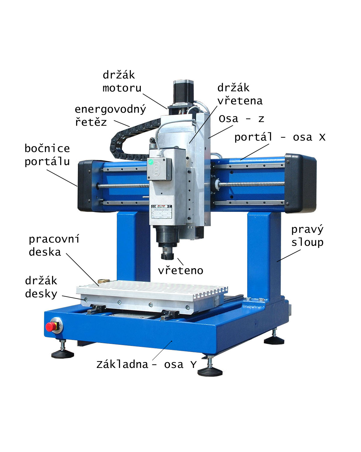

upresnil bych:
Pracovni deska = Stul
v tomto pripade s T drazkami protoze maji tvar obraceneho pismene T
pro tyto drazky existuji normovane T matice jsou ke koupi napr. www.fabory.cz
to cervene tlacitko vlevo dole na boku je Estop tedy Emergnecy Stop pro nouzove zastaveni stroje pri necekane udalosti, chybe atd...
odepina vetsinou komplet pohony od napajeni
nekdy pouze softwarovy interpolator zastavi veskerou cinnost

Jakákoliv základna čehokoliv se nazývá = LOŽE
Vše co je na svislé ose (většinouZ) se zve = VRĚTENNÍK (a podle složení a účelu se dál dělí na jednotlívé součásti)
Frézka=stroj, Fréza=nástroj
Osa X bývá nejdelší osou stroje a většinou je horizontální podélná.
Osa Y bývá nejčastěji horizontalni příčná.
Osa Z svislá.
Pokud ma frézka řízené vřeteno, je označeno jako osa C.

Co pojmy "vřeteno" a "vřeteník" ?
Není to až tak pravda. Pokud je něco, co se zeve lože, tak po tom musí něco jezdit. Lože je např. u horizontálních vyvrtávaček, soustruhů, ale není u klasických frézek (tam je fréma, suporty a stůl). Základma je fundament, na který se namašlí další komponenty a nese stěžejní části stroje, třeba taky lože.Radek-B píše:Jakákoliv základna čehokoliv se nazývá = LOŽE
Osa Z svislá.
RADEK
Osa Z je osa, která jde zpravidla proti vřetenu.
to QNX: vřeteno je jednoduše řečeno to, co se točí a je v tom nástroj, nebo obrobek. V případě elektrovřetena celek. Vřeteník je to, v čem je to vřeteno uloženo.
