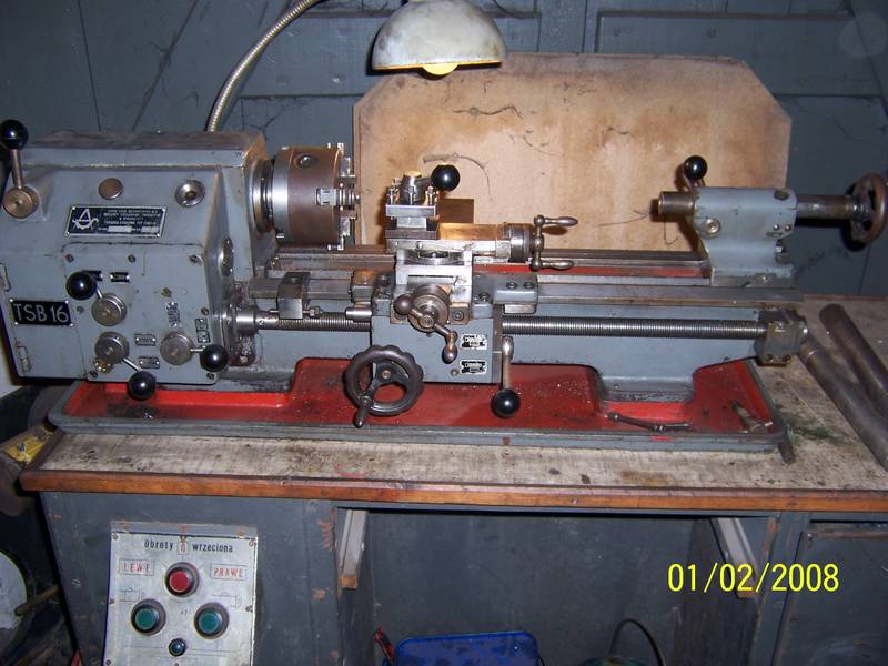

a co hovorite na polske TSB-16 a TSB-20 ? celkom sympaticke masinky podobne MN-80
