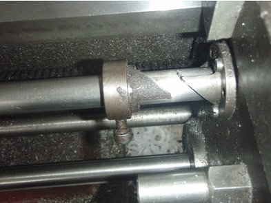

Rozhodl jsem se, že na stará kolena potřebuji soustruh. Z důvodů prostorových, manipulačních a charakteru práce jednoznačně stolní. Podle parametrů, jediný vyhovující je pro mne Bernardo Profi 700 TOP. Průchod vřetena 38 mm, nic menšího nechci. V průběhu posledního půl roku jsem měl možnost trošku si zasoustružit na "nejořezanější" variantě Bernardo 700. Žádné velké umění, vše k mé naprosté spokojenosti. Nicméně soustruh, za který já chci utrácet by "mohl" mít i příčný strojní posuv (ale nemusí), a hlavně doraz podélného strojního posuvu, kvůli řezání závitů. Přes to vlak nejede.
U prodejce vidím u řady Profi 700 a Profi 700 TOP v popisu toto:
Model 700 Top dodáván s kluznou spojkou a podélným dorazem s mikrospínačem.
Nicméně při komunikaci s prodejcem mi bylo sděleno, že dorazem podélného strojního posuvu tyhle modely nedisponují. Najde se zde někdo, kdo mi toto vyjasní? Pokud to ten model nemá, k čemu tam potom je kluzná spojka a podélný doraz s mikrospínačem? Děkuji.

Ono je zapotřebí si uvědomit, že dospělejší soustruhy pro podélné soustružení používají vodicí tyč a pro řezání závitů vodicí šroub. U té tyče je možné u některých soustruhů použít pevnou narážku/doraz, kde při naražení suportu vyskočí páka zapínání posuvu. Převod je tu realizován ozubenými koly z té tyče. Kdežto při řezání závitů toto možné NENÍ a to ani na dospělých soustruzích! Při řezání závitů se totiž svírá matka právě k tomu vodicímu šroubu a zkus si domyslet, co by provedl takový doraz, kdyby do něj suport se sepnutou matkou narazil.
Díky za odpověď. Musím se zde přiznak k paměťovému výpadku. Jsem původně mech. seř. pro obráběcí stroje a linky. Vyučil jsem se na SV18. Je to víc než 20let nazpět, a hned po škole jsem utekl k naprosto jinému oboru. Tím chci říct - pokud mám dojem, že jsem na učňáku řezal závit, a že se suport zastavil na dorazu, tak je to jen můj dojem? Ani na té SV18 tohle nebylo možné? (Vybavuji si tam ještě páčku pod nožovou hlavou, kterou se kudla "utrhla" od závitu.)
Představoval jsem si, že pokud je tam (nějaká) kluzná spojka, tak to prostě umožní i to stopnutí při řezání závitu.
Je to tedy tak, že pokud je na stroji kluzná spojka a doraz, stopne mi to posuv při jednoduchém podélném soustružení.
Pro řezání závitu před osazením to prostě chce rychlou ruku na páce vypnutí posuvu?
Je tak?

U SV18 jde s výhodou použít přípravek na obrázku (někde na fóru se tu o něm psalo). Jde o to, že SV18 má na boku suportu páku, která za běhu stroje umožňuje reverzaci smyslu otáčení posuvového šroubu bez změny smyslu otáčení vřetena. Tato páka ovládá reverzaci skrze tyč, která vede až do Nortonu. S výhodou je na ní možné tedy umístit onen přípravek. Takové ovládání ten Bernando však nemá. Určitě by u něj však šly použít pro přesné zastavení na určitém místě a opětovné najetí do závitu závitové hodinky a rozumné otáčky. Na konci závitu se dělá stejně obvykle zápich, takže je poměrně dost času na zastavení a vyjetí.
