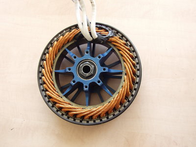

Klasickych axialnich civek by tam ted slo nastrkat pouze 6(3-faze) coz je malo. V tomto pojeti jich tam dam co prostor dovoli , treba 10 a bude z toho 10-ti fazovy stroj. Potrebuju nahnat nejakym zpusobem HZ. Anebo je ta uvaha uplne mimo misu ?
Taky ma ta civka teoreticky o 1/4 mene dratu nez axialni civky. Tudiz mam mensi odpor coz je dobre.

a co vzit kotouc na jeho obvod dat axialne orientovane magnety (desitky po obvodu)
a nasunout civky na jadre ve tvaru uzavirajiciho se C ktere by douzavreli ty magnety
tedy minimalizovana vzduchova mezera a tudiz ztraty
velka obvodova rychlost pri malych otackach
kazda civka zvlast tj mnohofazovost po usmerneni hladsi prubeh pri malych otackach
btw nas vzdy ucili ze nejdrazsi na motoru je vzduchova mezera to plati i u generatoru
(tj vymyslet to s co nejmensi mezerou, vzduch = neskutecna ztrata, milimetr je propast jak macocha, tyhle vzduchove civky budto popiraji to co jsme se ucili nebo to nemuze poradne nic vyrobit, hadam ze b je spravne)

já si taky myslím je moc vzduchu a málo železa, nic co jsem viděl že někde funguje takhle nevypadá
možná se autor inspiroval školními demonstrátory elmg indukce, tam se taky jádra nepoužívají aby to bylo přehlednější
podle mě by to muselo mít mg obvod ve tvaru jakéhosi C, pak to narazí na nevyrobitelnost
jestli to běhá jen tak ve vzduchu tak to bude běhat na úrovni těch školních pokusů
úvaha- použít klasické radiální uspořádání, jestli má běžný 3f dvou nebo čtyřpólový motor cca 24drážek (odhaduju) ve statoru, pak nic nebrání laserem vyřezat z trafolechu stat. plechy o velkém průměru, třeba 400 mm, do toho se vejde v pohodě těch drážek na vinutí třeba 96 a svazek udělat nízký, dejme tomu 10-15mm.
Pak budeš mít snadno navinutelný 16-ti pólový generátor se synchronními otáčkami 375 1/min při 50 Hz, předpokládám že se jedná o jednotky kW
do rotoru opět složeného z plechů radiálně vložit tyčové magnety, lépe použít uspořádání jako je v autoalternátoru, pak to půjde snadno regulovat
možná by se těch drážek vešlo i 120
v každé by bylo jen pár závitů a mnoho cívek v jedné fázi spojených do série, prostě klasika
možná ale kážu bludy

Mě to právě jak sjem na to čuměl přišlo že tam ještě něco chybělo ( na fotce 3 fáze z 6)Radek-B píše:Ne nezda se mi to , zasek sem se. Potrebuju Help. Sem se zainzenyroval ....lubos píše:to co máš na těch fotkách jsi dodělal?

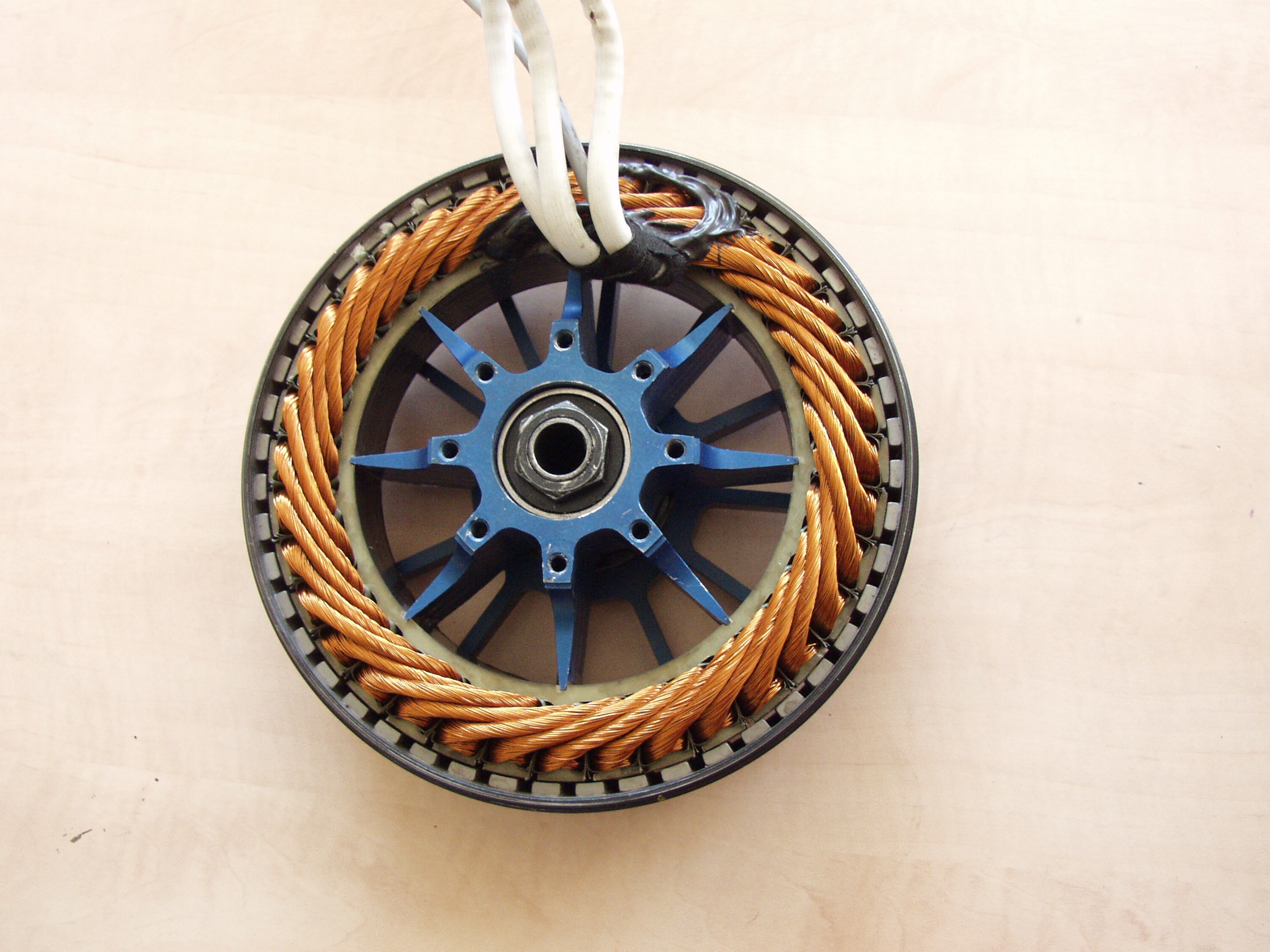

Vzduchová mezer výrazně ovlivnuje generované napětí a také tvrdost alternátoru. Obecně se pohybuje od 0,5 do ma 0,1 ( u velkých motorů kde se už musí uvažovat i o rozpínání materiálu při zahřívání).
Množství fází bohužel neurčuje napětí protože jsou zapojeny parelně. Generované napětí je úměrné pouze množství závitů v jedné fázi. Zvětšováním množství fází získáš tvrdější altík. Bez železa ( jak jsem psal někdě o pár přízpěvků zpět) bude účinnost mizerná. Další věc je že pokud máš cívky takhle naplocho ke středu přicházíš o moment, pokud je dáš po obvodu tak bude moment potřebný pro generování určitého výkonu nejnižší. Toto řešení naplocho i kdyby chodilo elektricky stejně jako po obvodu bude mít tak 2x takové požadavky na moment. To že se to tak dělá je jen proto že je to extrémně jednoduché a levné, namotá to každý. Výroba oběžného altíku kde chceš dodržet vzduchovu mezeru něco stojí a nelze to dělat na prkénku jak to je na youtube. Pokud to klapne budu dělat takový oběžný altík na 80Kw tak se pak když tak podělím nějaké postřehy.
Vkládám fotku motoru co by mohl chodit i jako altík, půměr cca 200mm 48 magnetů 36 nástavců motáno každý hříbek zvlášt.
Hmotnost 6 kg, napětí 50-60V trvale 12-15 kw, přetížitelný na 20kw, cca 2500rpm.

ty samostatne civky ve tvaru C jsem si predstavoval na zaklade bezne dostupnych komponent, tj vzit hotove trafo komponenty a trosku je upravit namontovat na nejakou drevenou desku jako to ma ted a zkusit
Elektricky prevodovy pomer (Hz na otacku) je dany jen poctem magnetu/polu. Jen z toho udelas vicefazovy motor (frekvence stejna, jen posunute prubehy). Ale to muzes dosahnout i axialnimi civkami, proste jich tam das vice pres sebe.Radek-B píše:Klasickych axialnich civek by tam ted slo nastrkat pouze 6(3-faze) coz je malo. V tomto pojeti jich tam dam co prostor dovoli , treba 10 a bude z toho 10-ti fazovy stroj. Potrebuju nahnat nejakym zpusobem HZ. Anebo je ta uvaha uplne mimo misu ?
Dratu ma stejne - napeti generuji jen radialni useky civky, je vicemene jedno, zda je spojit 'do civky' (vinuti dopredu-zpet) nebo do serpentyny (dopredu-dopredu jak to mas ted).Taky ma ta civka teoreticky o 1/4 mene dratu nez axialni civky. Tudiz mam mensi odpor coz je dobre.
RADEK
Naopak v tvem pripade vinuti tvori jednu velkou civku pres cely generator - a tato civka ma jako jadro celou konstrukci, ktera se chova jako velmi nekvalitni jadro (zavit na kratko + zvysuje indukcnost vinuti) - podle me to zpusobi velke ztraty. Podud bys vzdy navinul jednu civku a pokracoval k dalsi, tak to bude daleko lepsi (zbyde jen jeden zavit. A i ten by slo odstranit vhodnym zapojenim).
Taky by to chtelo zmensit vzduchovou mezeru - motor bez feromagnetu ve vinuti ma smysl jen pro vysoke otacky (mensi ztraty pri vysoke frekvenci), ty potrebujes presny opak(minimalizovat odporove ztraty ve vinuti).

Ano, mate vsichni pravdu, ja vsak nektere ty teorie realne zkousim. Znova se opakuju mam malo otacek a to do 200-300/min.
Proto se snazim zvysit prumer toho tociveho stroje a pocet polu pridanim civek.
Pokud je vhodne rozmistim / posunu tak dostanu daleko vice nez z axialnimi civkami.
Radek
