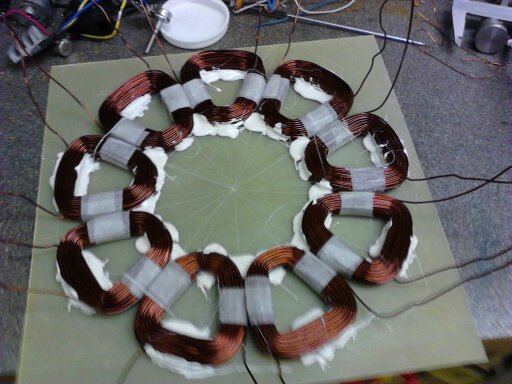

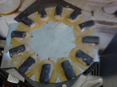

Bohužel nemám fotky. Jedná se o generátor bez plechů. Plechy mají jednu nevýhodu - i bez zátěže klade generátor odpor - známé cukání. Proto jsme zkusili postavit generátor, který se skládá ze 2 ocelových disků, na nichž jsou nelepeny vždy se střídavou orintací neodymové magnety. Tyto disky se otáčí. Jelikož jsou zde nesouhlasně orientované magnetické póly, tak mezi deskami vzniká silné magnetické pole. A v tomto poli mezi deskami je vložen disk statoru s cívkami. Díky tomuto uspořádání generátor klade odpor až když je z něj odebírán proud. Zatím jej testujeme a vykazuje překvapivě dobré vlastnosti. Při jeho testování jsem si uvědomil, kolik energie je potřeba vynaložit k rozsvícení blbé autožárovky - člověk musí máknout, když ručně roztáčí generátor.
yaqwsx píše:Bohužel nemám fotky. Jedná se o generátor bez plechů. Plechy mají jednu nevýhodu - i bez zátěže klade generátor odpor - známé cukání. Proto jsme zkusili postavit generátor, který se skládá ze 2 ocelových disků, na nichž jsou nelepeny vždy se střídavou orintací neodymové magnety. Tyto disky se otáčí. Jelikož jsou zde nesouhlasně orientované magnetické póly, tak mezi deskami vzniká silné magnetické pole. A v tomto poli mezi deskami je vložen disk statoru s cívkami. Díky tomuto uspořádání generátor klade odpor až když je z něj odebírán proud. Zatím jej testujeme a vykazuje překvapivě dobré vlastnosti. Při jeho testování jsem si uvědomil, kolik energie je potřeba vynaložit k rozsvícení blbé autožárovky - člověk musí máknout, když ručně roztáčí generátor.
to mě právě taky dost vrtá v hlavě , chtěl jsem stavět generátor se vzduchovými cívkami jako ty , ale dost lidí se k tomu vyjadřuje že je méně efektivní než klasický generátor s plechy , takže předělávám rotor alternátoru , je pravda že bude potřeba podstatně větší moment pro roztočení tak jsem zvědav ??????

Ke generátoru nemohu příliš mluvit, protože nejsem jeho hlavním autorem - pomáhal jsem pouze při několika vpočtech. Každopádně jsme při bádání došli k závěru, že jak generátor s plechy, tak i se vzduchovými cívkami může dosahovat přibližně stejné fyzikální účinnosti (tzn. stejných ztrát do tepla). V praxi většinou dosahuje o něco měnší účinnosti. Avšak generátor se vzduchovými cívkami "vyrobí" méně energie při stejných otáčkách - což u malých turbín nevadí - genertor je zpravidla oproti turbíně předimenzovaný. To, kolik energie "vyrobí" při učitých otáčkách, závisí na několika faktorech - generátor by měl mít co nejvíce co nejužších pólů, cívky s co nejvíce závity a motané co nejsilnějším drátem (toto neplatí úplně přesně) a ideálně by tyto vícky měly být umístěné po obvodu (na povrchu disku), nikoliv v jeho rovině. Avšak to značně komplikuje stavbu.
Důležté je však upozornit, že se závity se to nesmí přehánět - prvně jsme se také hnali za závity (a tím i vyšším napětím), ale není to ta nejlepší cesta - generátor má pak velmi malý výkon (je schopen dodat malý proud) díky velkému vnitřnímu odporu. To je případ generátorů, které jsou k vidění na youtube - i při malých otáčkách dávaj např. 110V, ale žárovku nerozsvítí. Je nutné najít kompromis mezi počtem závitů v cívce a sílou drátu. Někde na disku možná ještě vyhrabu program, kterým jsme hledali poměr, při kterém má generátor maximální výkon...
Ještě doplním - naší původní snahou bylo vytvořit generátor, který může fungovat bez převodu - přímo napojený na turbínu. K tomu jsou právě vhodné vzduchové cívky, které nekladou bez zátěže žádný odpor a zátěž se připojí až je turbína rozběhnutá. Jak zmiňuji v práci, turbíny s rychloběžností větší než 4-5 mají špatné rozběhové podmínky. Jde to kompenzovat několika způsoby (nejlépe natáčecími listy, popř. nevynecháním oblasti blízko rotoru), avšak jakákoliv zátěž tyto podmínky ještě více ztěžuje. Také jsme vzduchové cívky zvolili díky špatné dostupnosti plechů (obvzláště při techto rozměrech) a také díky tomu, že zátěž vytvářenou tímto generátorem lze dobře plynule regulovat - tzn. lze splnit požadavek na konstatní rychloběžnost turbíny (tzn. nepřipojím turbíně větší zátěž, než je její kroutící moment a tím pádem pracuje s největší účinností).
Ono s počtem závitů a průřezu je to vcelku jednoduché, závity dělají V/rpm čim víc závitů tím větčí napětí/ otočku. Průřez zase zajištuje proud a tvrdost generátoru. Je to podobné jako s motorem. U cívek ve vzduchu je účinnost nižší protože chybí magnetické pole které se indukuje v cívce pomocí plechů. Pokud u plechu vadí západkový efekt stačí plechy statoru proti na začátku a konci protočit, to má za následek zmenšení západkového efektu a navíc generátor pak produkuje sinus.
