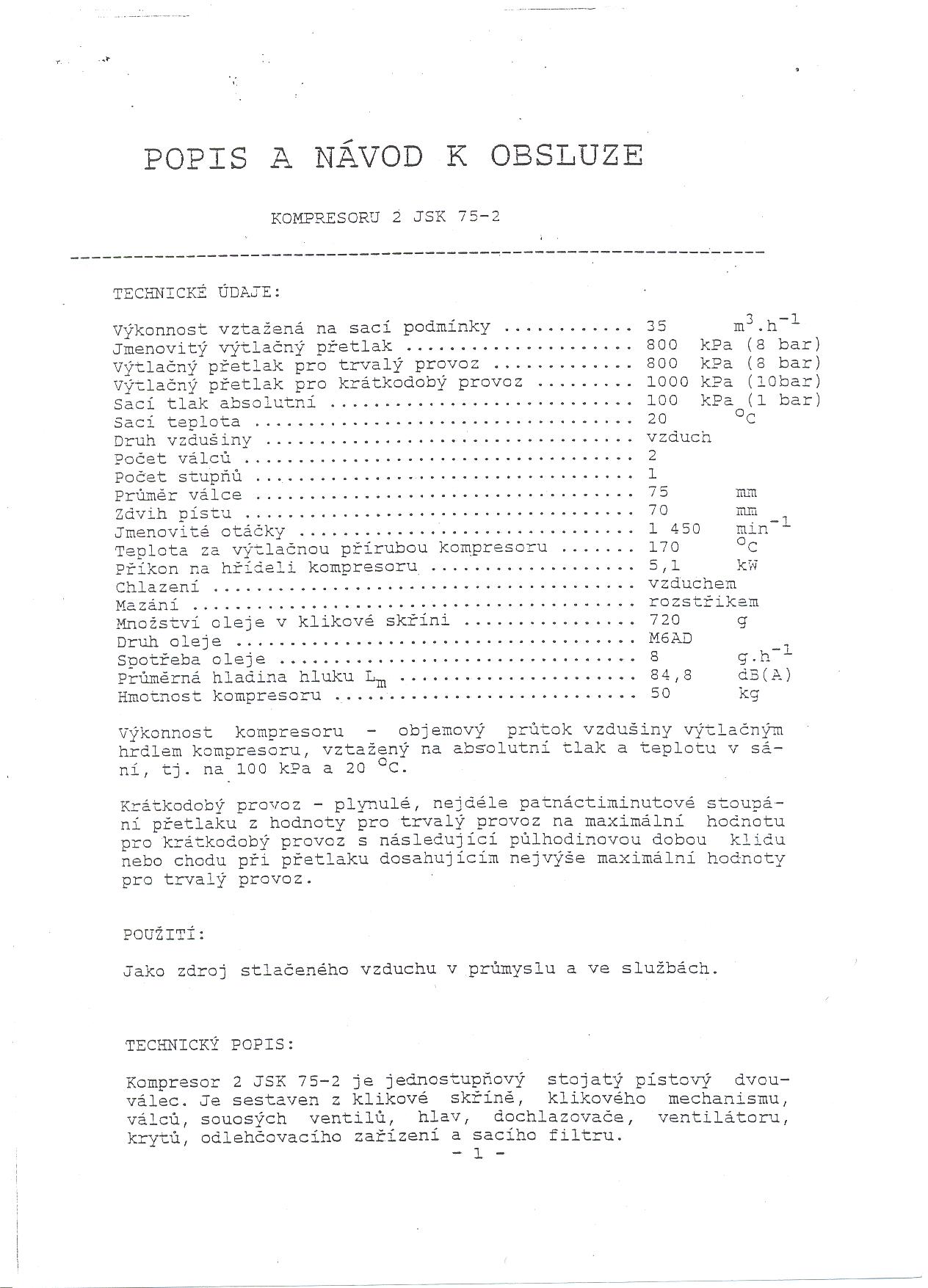

Ahoj, mám komplet návod, pokud máš zájem, pošlu (ale nepřišla jsem na to, jak sem umístit víc příloh :shock: ) ...tak mi dej vědět, pokud zájem ještě trvá :D

Sarka_Technik píše:(ale nepřišla jsem na to, jak sem umístit víc příloh :shock: )
Pro přidání další přílohy použij úplně stejný postup jako pro tu, kterou jsi sem už vložila. Nebo všechny přílohy zazipuj dej to sem jako přílohu pak si to zájemce po stažení rozbalí.

Ja bych si ho klidne vzal. Kdyztak do SZ poslu email a pak ho v PDF nebo zazipovany sem dam
