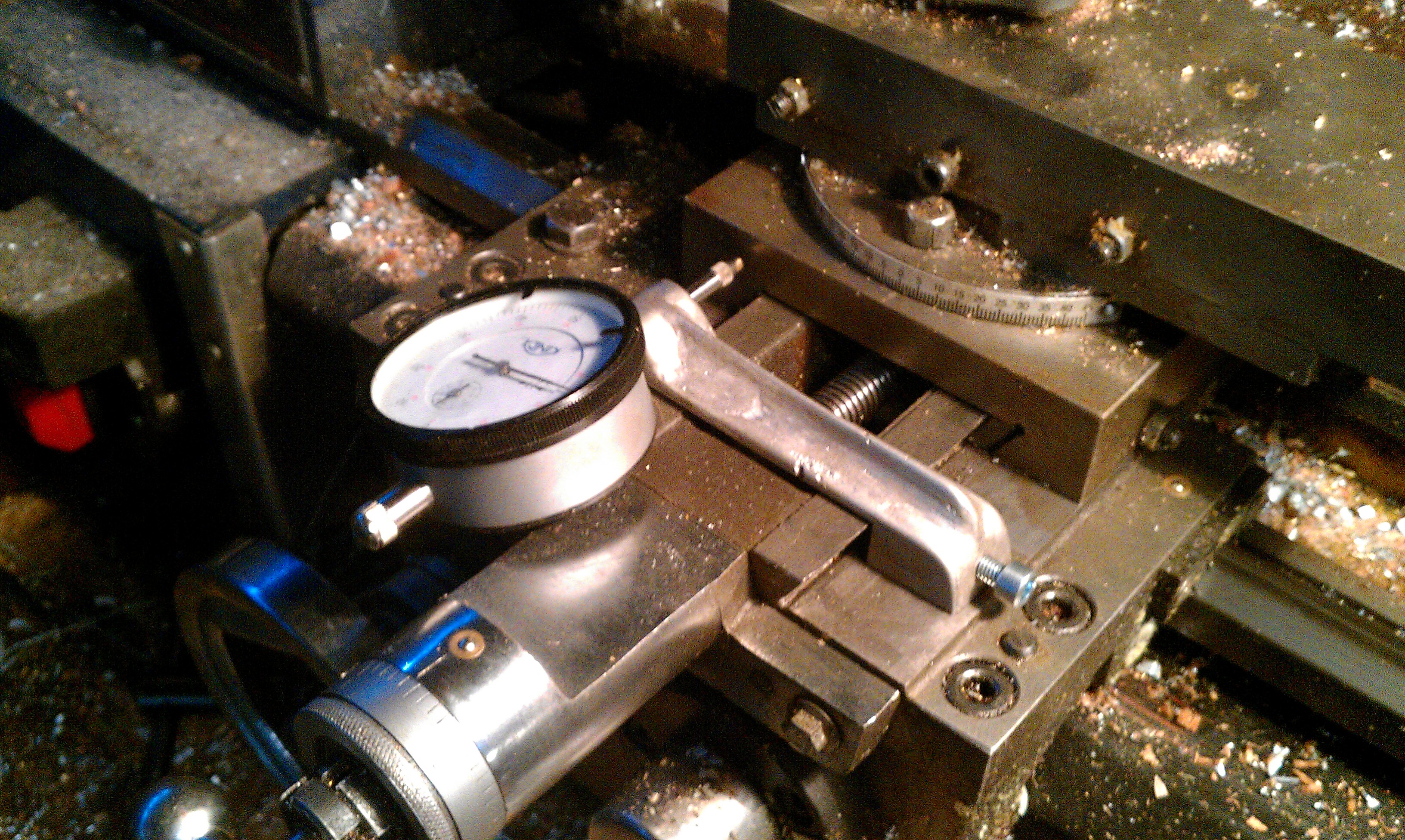

v mezicase u kamose
pro rejpaly: pod tim imbusem je mosazny cudlik zkoseny podle rybiny

Hezká udělátka..odlitky mají svůj půvab..i když jsem viděla u dědy že to uměli i vypilovat ocelové z masivu ručně jako prototyp :D :P
..vypadají ty mosazné kohouty jako odvzdušňováky na cosi malého :twisted: -velkého :wink:
Příspěvky: 22410
2. 9. 2012, 8:09
je to na model lokomotivy (relativne velikej), na vystupu bude prevlecka a za ni spotrebic pary
