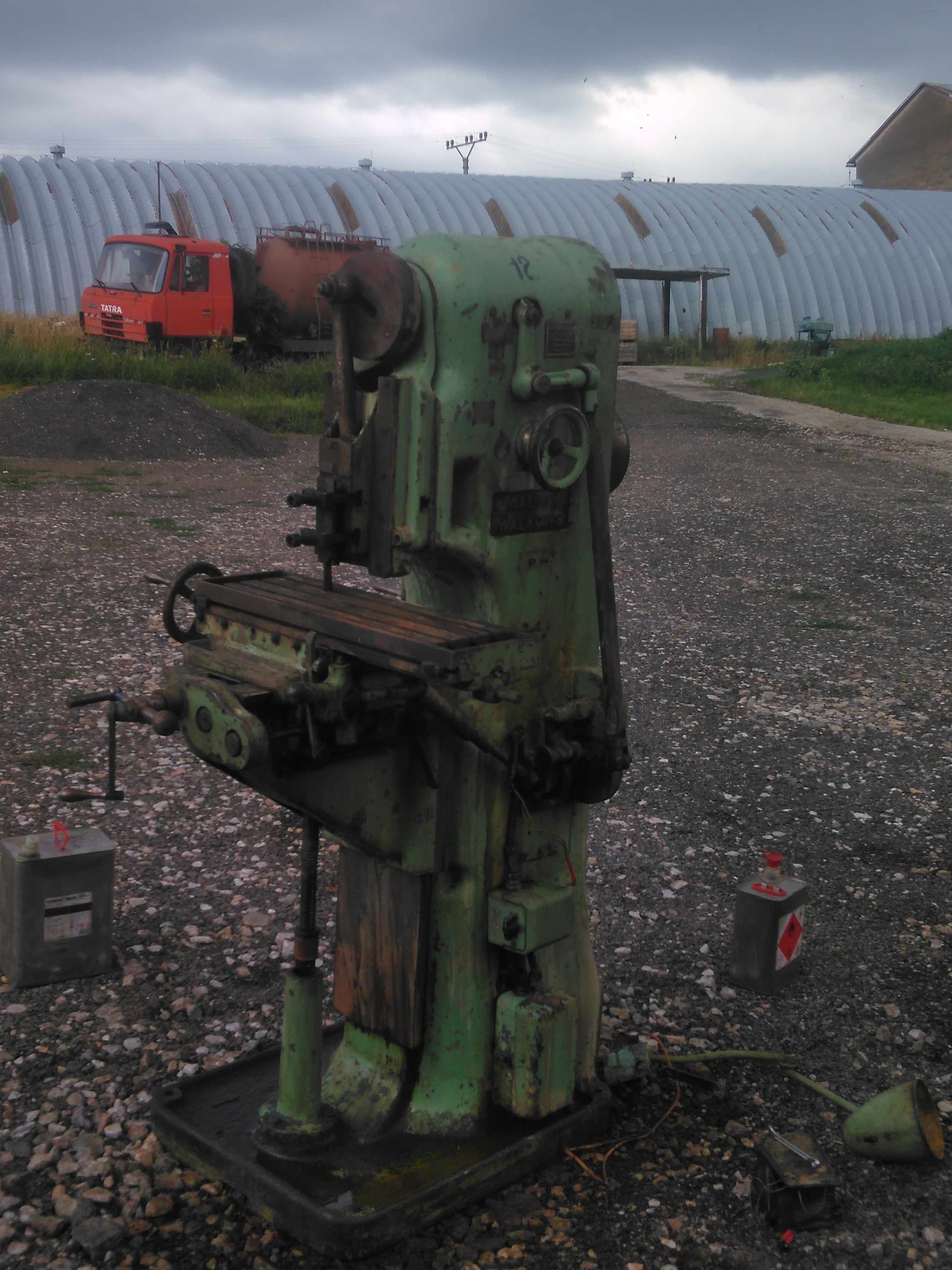

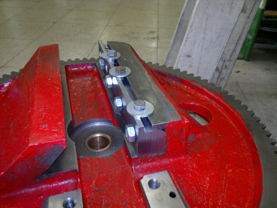

tiborius píše: 10. 3. 2021, 6:30
Zbýňa píše: 10. 3. 2021, 5:55 Díkes. Lišta má trojúhelníkovej průřez, tak by se špatně rovnala a stejně by to ve výsledku asi bylo víc práce než udělat novou. Víc práce bude s tou rybinou.
zaujímavo je to tam odlomené, celkovo stroj vyzerá biť v dobrom stave . plánuješ tú celú odlomenú časť odfrézovať a a dať tam na skrutky platňu ? je tam na to dosť mäsa. len ma to zaujíma , daj potom fotky
ďakujem
Je to tak, mašina se moc nenadřela, ale tady se holt stala chyba. Spíš to vidim na zavaření a obrobení. Nad plocháčem jsem taky špekuloval. Ještě uvidim.

10. 3. 2021, 9:09
Co sa mohlo stat ? Mohli ju pretazit ci tvrdy naraz ?
Na tej mojej tam ta cervena farba vobec nedrzi pre istotu.

Podle mě šlo určitě o tvrdej náraz.

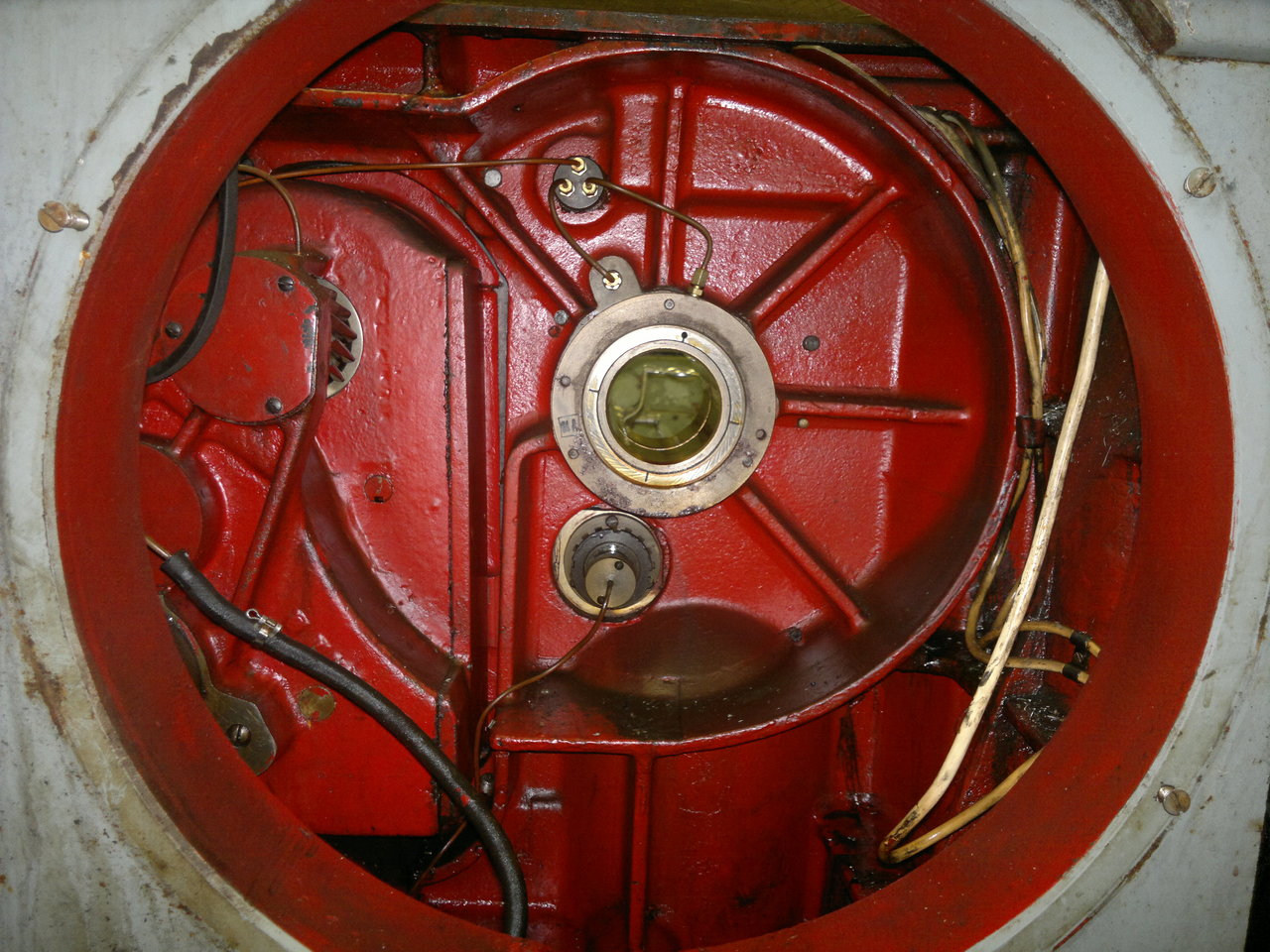

A katastrofa je venku. Vyndat hlavní kolo je docela ježek v kleci kdy je potřeba rozebrat půlku mašiny :)

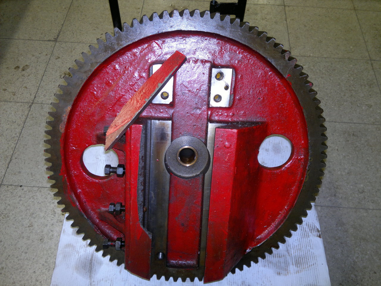

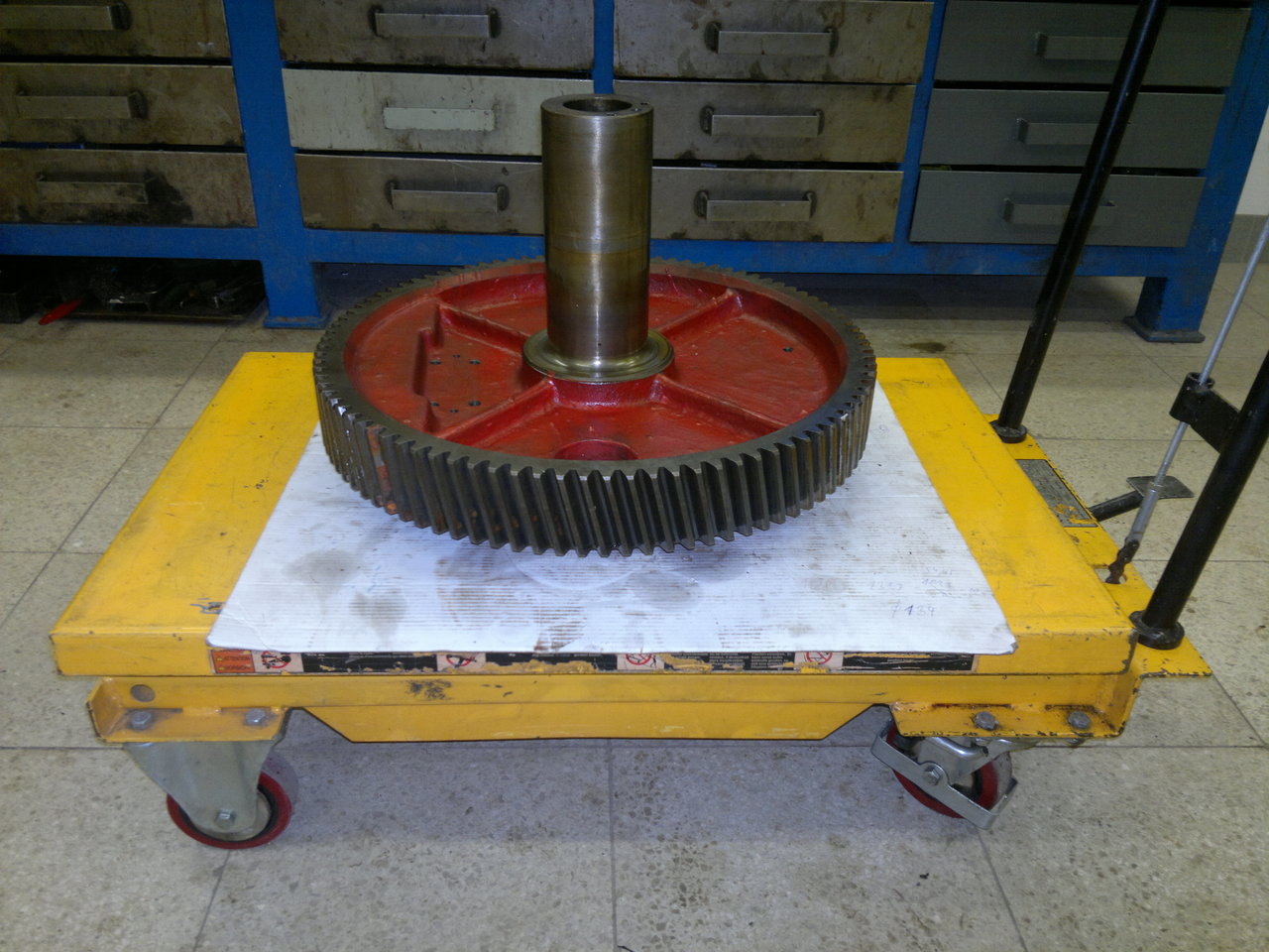

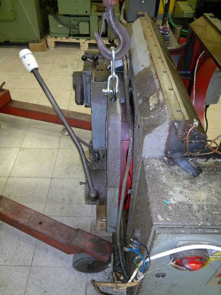

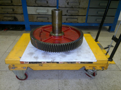

26. 5. 2021, 8:11

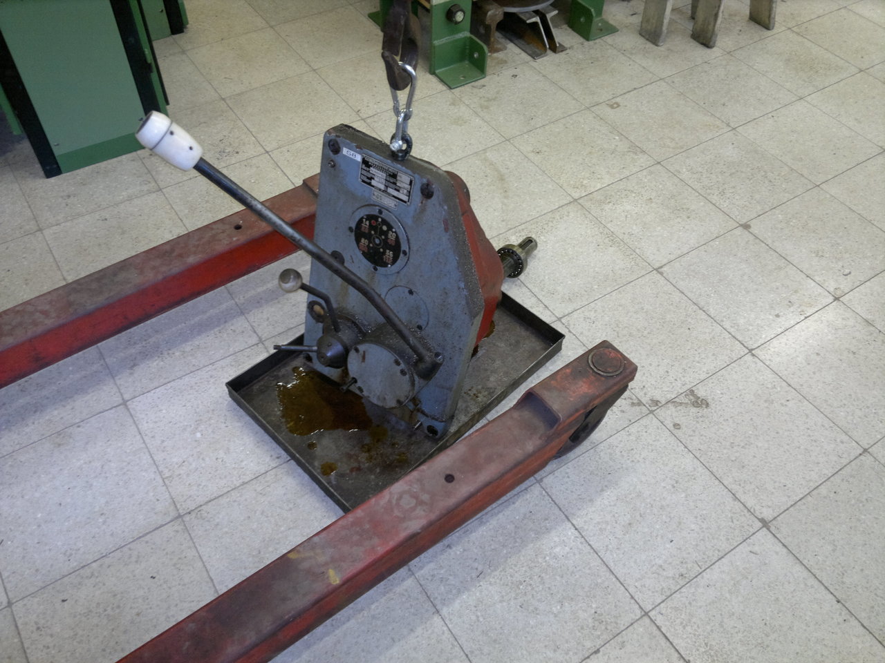

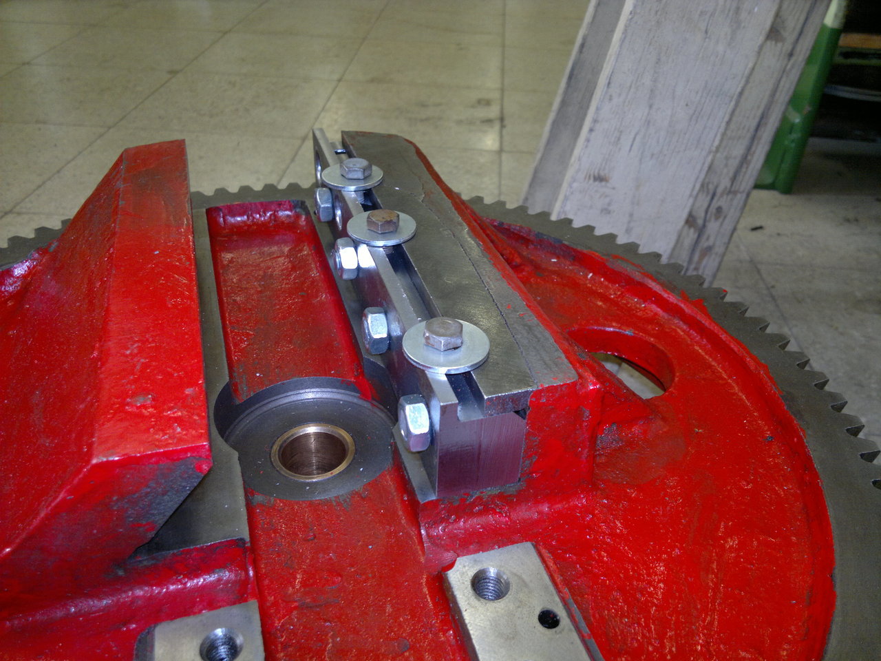

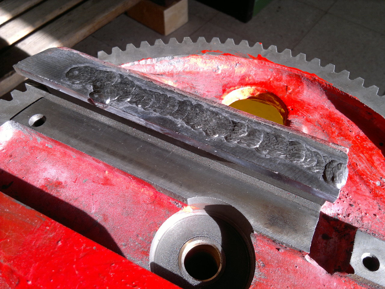

Rybina je zavařena a převodovka vyškubnutá ven.
svařovací přípravek
svařovací přípravek
zavařeno
zavařeno
chytneme nejdelší osten a ...
... a je venku
... a je venku
servis4sp
Příspěvky: 708
26. 5. 2021, 10:21
Zbýňa píše: 26. 5. 2021, 8:11 Rybina je zavařena a převodovka vyškubnutá ven.
Dobrá práce 👍, myslíš že to nepraskne? Litina je svině, kor když se to máchalo v oleji.

27. 5. 2021, 7:57
Díky. Snad nepraskne.
servis4sp
Příspěvky: 708
28. 5. 2021, 10:39
Jak snad, to musí být tutovka. Nešlo to přefrezovat a přišroubovat tam ze zhora příložku :?:

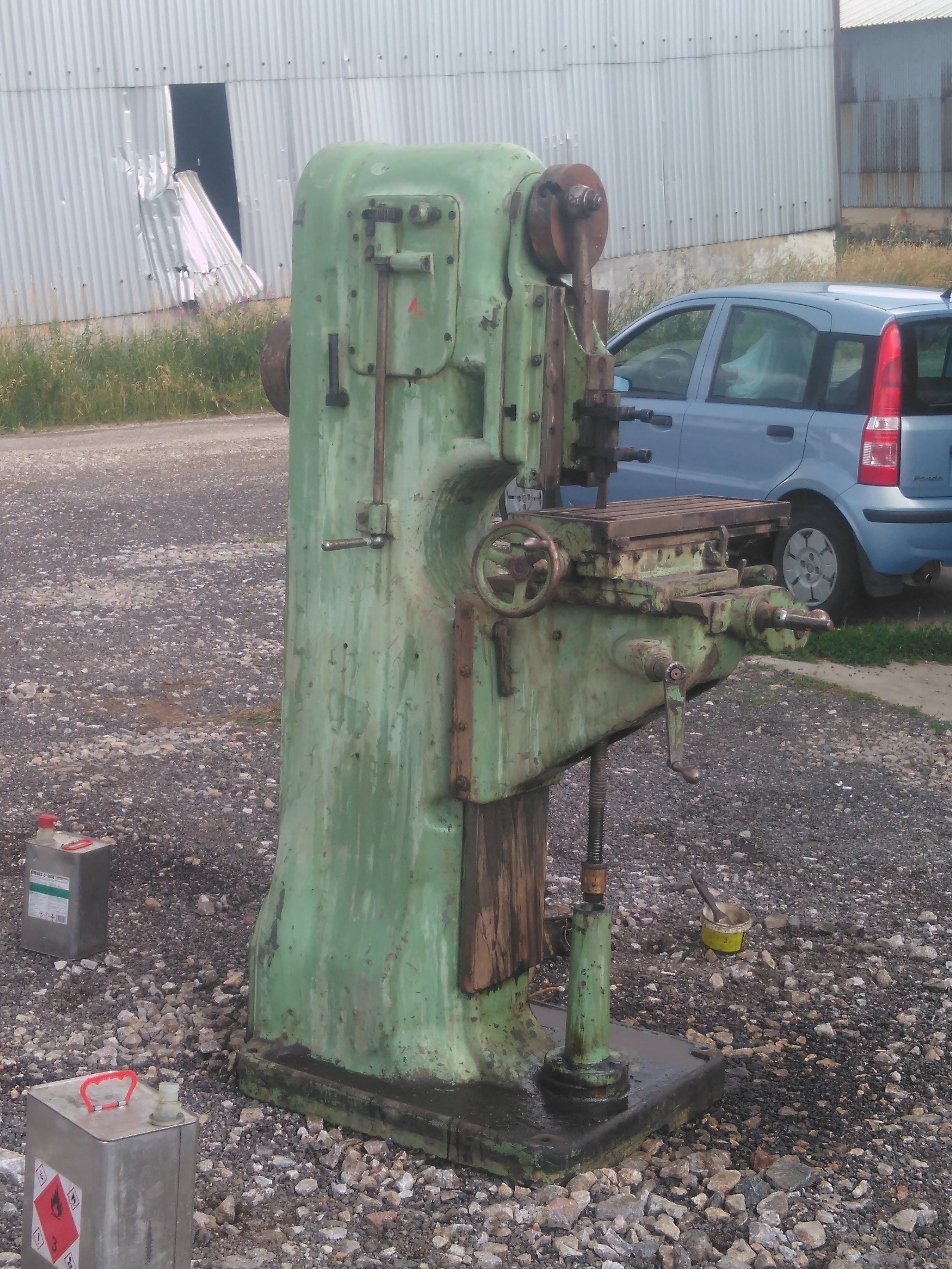

Zdravim, poznate ju niekto? Malick & Walkows. Kusok som to očistil od čierneho nanosu preto tie biele fľaky.

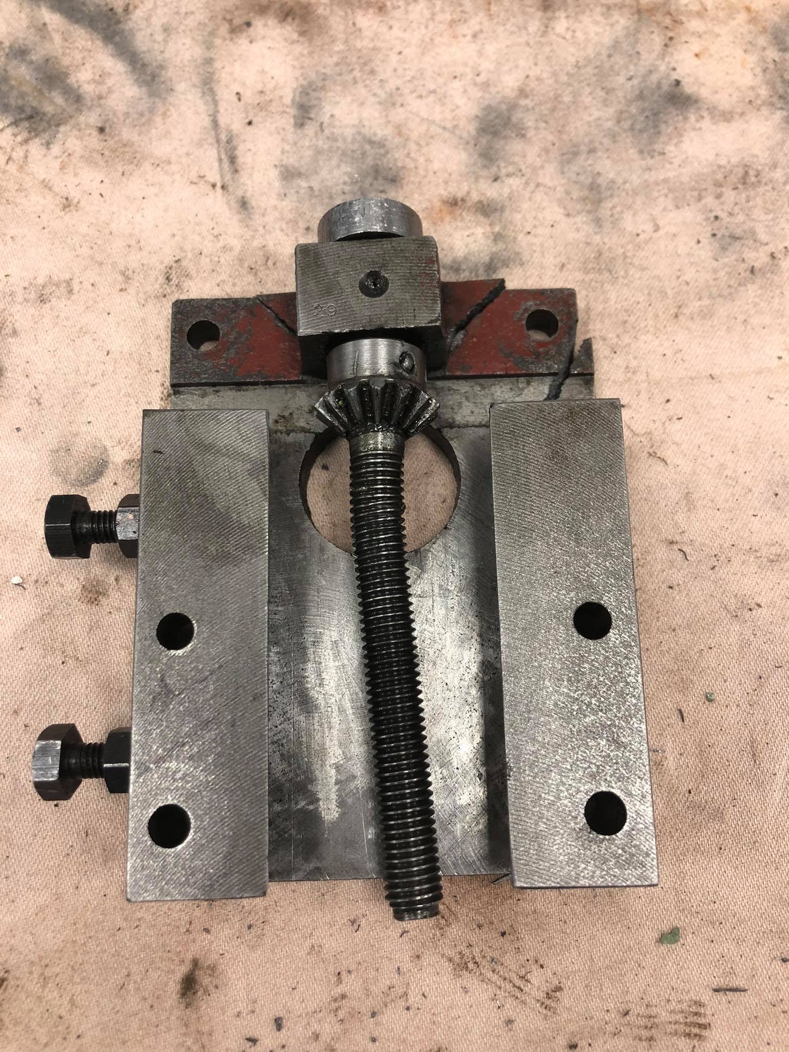

Ahoj chlapi. Tak mě se dneska uvolnil nůž a opřel do obrobku... Rána a hotovo. TOS MS200 :) Chlapi nevíte kde sehnat? A nebo se mám rovnou pustit do výroby? Jaký materiál by jste použili? Děkuji za odpovědi. (Zlomené je to na tři díly... celá rybina a horní uložení stavěcího šroubu)

Kup kontilitinu // stačí 250 // a už vyráběj. Tohle svařit by asi šlo ale bude to tak třikrát pracnější.

Děkuji za tip. Prosím mohl by jsi napsat nějaký přesnější typ materiálu, případně odkaz třeba na konkrétní na www.unibar.cz? S litinou jsem ještě nikdy nedělal, tak jsem v tom ještě cucák :lol: Díky moc :)
Příspěvky: 2955
12. 8. 2021, 6:40
Jo na Unibaru kupuju.
Jakost EN GLJ 250 nebo 300 // moc na tom nezáleží //. Tyhle litiny mají jemnější strukturu nežli ty původní odlitky. Najdi si vhodný obdélníkový profil. Počítej s tím, že by jsi měl vrchní 3 mm odebrat // pod tou šlupkou nemá ta litina zaručené vlastnosti //.
