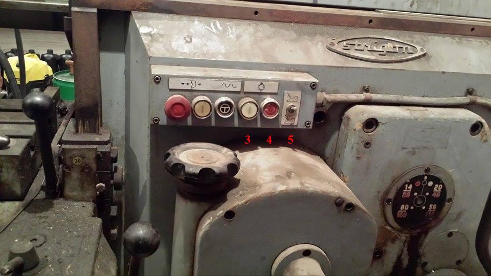

Ví někdo k čemu slouží vyznačené ovladaci prvky ?

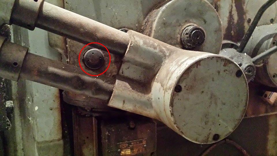

A tady má být stálá nápln oleje, nebo tam má cákat od hlavniho rozvadece ?
Ďekuji

Jestli je tam symbol takové boty tak to je kopírka :wink: Dodávalo se to jako zvláštní příslušenství
