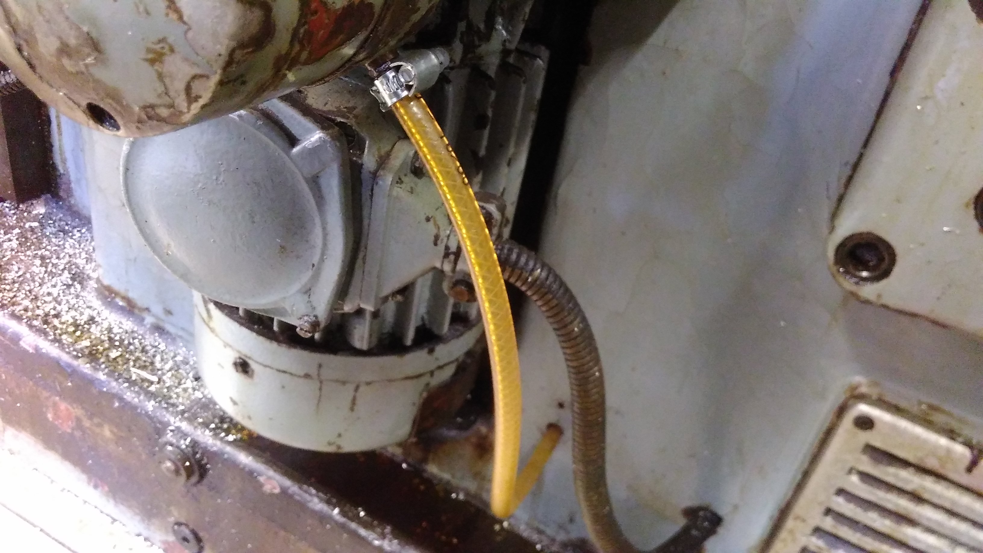

Chlapi, zase potřebuju poradit.
S díky milanovi584 (ještě jednou dík) jsem částeně zprovoznil mazání.(kopletně vysušil, pročistil všechny trubičky, vyměnil olej atd...)
Čerpadlo maže a většina větví maže,nemůžu ale dostat olej do vyznačených míst.
Když je tam olejoznak a vypouštěcí ventil, musí se někudy napustit olej, nebo tam má dotect? Nevím kudy bych ho tam lil.
Když jsem to rozebral, bylo ustřižený mazání z následujícího obrázku - to jsem opravil a po asi 2 hodinách mordování vrátil. Olej tudy teče, ale nevim jestli má protejkat někam dál.
Nějaký návrhy?

ZoSo píše:Chlapi, zase potřebuju poradit.
Nějaký návrhy?
No, to je jednoduché :D i složité :D najednou.
Podle návodu jsou obě ty skříně nalejvací - viz str.66 (56) v tom návodu v pdf - pozice 23 a 20 - 1.5 a 4l oleje.
Ale ve skutetečnosti, je ta levá pixla (ta s tím kulisoidním soupáčím :mrgreen: , co pohání ten řetěz dopředu) mazaná z oběhu - trubka nahoře na straně 29 a 30 v tom pdf - v tvaru "Z" - tou ten olej teče do té sběrací jimky a pak tak nějak maže to všechno dole pod ním. Naopak ta pravá skříň převodovky, skutečně má nalejvací otvor, je v něm imbus zátka - a a je to to, s tou pozicí 23 v mazacím plánu (str.66/56) - tu vytočíš a naleješ to po ten hladinoznak.
U toho levého, teda u mě nalejvat není co - protože se to maže z oběhu, naopak je spíš problém v tom, že když mašina běží dlouho v kuse, tak to neodtéká dovnitř mašiny, ale teče to z toho řetězového pohonu ven - normálně to kape na podlahu.
Utěsnit to je celkem problém (ono ta mašina je takový malý ropný :roll: J.R. Ewing - https://upload.wikimedia.org/wikipedia/ ... _as_JR.jpg" onclick="window.open(this.href);return false; (teče olej všude, zejména, kde by neměl), takže jsem to nakonec vyřešil holendrem s M10x1 a kusem hadice a vyvrtanou dírou z boku, zpátky do fundamentu mašiny.
Za chodu je v té hadici olej a vzduch bubliny, vždy tak za 30 - 60 sec to bryndne do mašiny zpátky (je to vidět). Ale v začátku se musí počkat, než se to naplní - to je tak hodina, potom už je vidět po každém spuštění za tak 2-3 minuty, že to teče.

milan584 píše: No, to je jednoduché :D i složité :D najednou.
Omlouvám se že reaguju až teď-končil jsem sezonu a konečne je čas- nicméně, na obrážečce už normálně pracuju, ale ta skříň vlevo pořád nemá hladinu- a to už pracovala několik hodin. Nemá se vyšroubovat to průhledný víčko a naljet to tam? Ten manuál sem přes google už celej přeložil, ale stejně nejsem ze všeho moudrej.
Dotaz II. Po tak 30 minutách (při max 35 smykách víc nedělám) se zahřeje ta cást s řemenicí ,brzdou, no chápete,.. . Je to normální nebo to může dělat ta nedotažená brzda která špatně brzdí? Nebo ložisko? Není to horký, ale teplý jo. Jinak vše ostatní maže a běži a práce na ní je radost.

ZoSo píše:
H.
Netuším - a z tý "Z" trubky nahoře něco teče?
Já to nedolejval, pouze jsem tam dodělal hadici a tou to furt tak nějak odtéká. V hladinoznaku, olej je.
Vytočit ho můžeš, dolejt tou dírou po něm taky, tím asi nic zkazit nelze.
Na řemenici jsem nesahal, co funguje, do toho nelezu - dekl nad ní mám skoro studený. Prostě je to řemenový převod, mírně to hřát musí - je tam přece jenom přenos cca 3kW.
A to ikdyž na tom třeba hrabu desku z 12050, tříska 6x0.5 (zdvih třeba 500).
A ikdyž jsem hobloval zušlechtěný 42CrMo, tak se taky nic nedělo - akorát se musí dávat pozor na létající třísky - žádná legrace.

No já nevim kudy bych se podíval jestli to tudy teče- podle toho bokorysu to vypada že to má téct z toho rozvaďeče nahoře- tím olej protejká, ale možná né dost a bude se to plnit dýl. Ale v tabulce je psáno že se tam má nalejt olej(myslim 0.5l) ,a šipka vede k tomu průhlednýmu víčku,tak to zkusim tam.
Jinak s tim jak jste psal jak to má zabrzdit tak to brzdí dobře-beran zastaví na 5cm,jen když tu páku nedržím ručně přimáčklou tak se zas rozjede,takže to bude snad jen chtìt přitáhnout/seřídit-nějak
