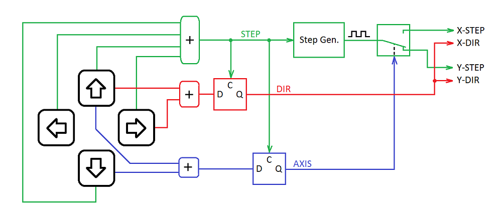

Mám takový dotaz. Napadlo mně, že bych využil jeden generátor současně pro dvě osy. Je možno:
1) použít signál STEP pro dva drivery (TB6600) s přepínačem ? Myslím, že to by mohlo fungovat.
2) Pro signál DIR využít druhou půlku klopáku, zapojeného shodně s první polovinou. Asi by tam bylo potřeba najak oddělit signály do vstupu INH z obou dvojic tlačítek.
Bylo by to funkční, nebo je to uplná blbost?

Zajímavý nápad, úplná blbost to určitě neni. Ale signál DIR se žene přes klopák proto, aby se udržel jeho stav i po puštění tlačítka pro dojezd brzdící rampy. A ze stejného důvodu bude potřeba držet i stav signálu, přepínajícího osy (říkejme mu třeba AXIS ). Na druhou stranu není třeba řešit separátně DIR pro obě osy, ten může jít do obou driverů stejný, čili druhá půlka klopáku zůstane pro AXIS. Něco takového:
Otázka ale je (vzhledem k tomu, že je zde potřeba ještě vyřešit ten přepínač), jestli nevyjde lépe udělat dva nezávislé generátory, dělící se o 4013. Není to o moc komplikovanější a použití bude univerzálnější, obě osy mohou běžet najednou.. Zase by se tam nastavovala rychlost a akcelerace zvlášť, což může podle plánovaného využití být i výhoda i vopruz. Atd., je to na zvážení.

Dva nezávislé generátory jsem právě nechtěl a to právě z důvodu těch rozdílných rychlostí. Jestli ten nákres dobře chápu,tak by jela vždy jen jedna osa. Představa byla, že by mohly jet i obě osy současně stejnou rychlostí, různými směry. Já vím, je to jen taková myšlenka .
