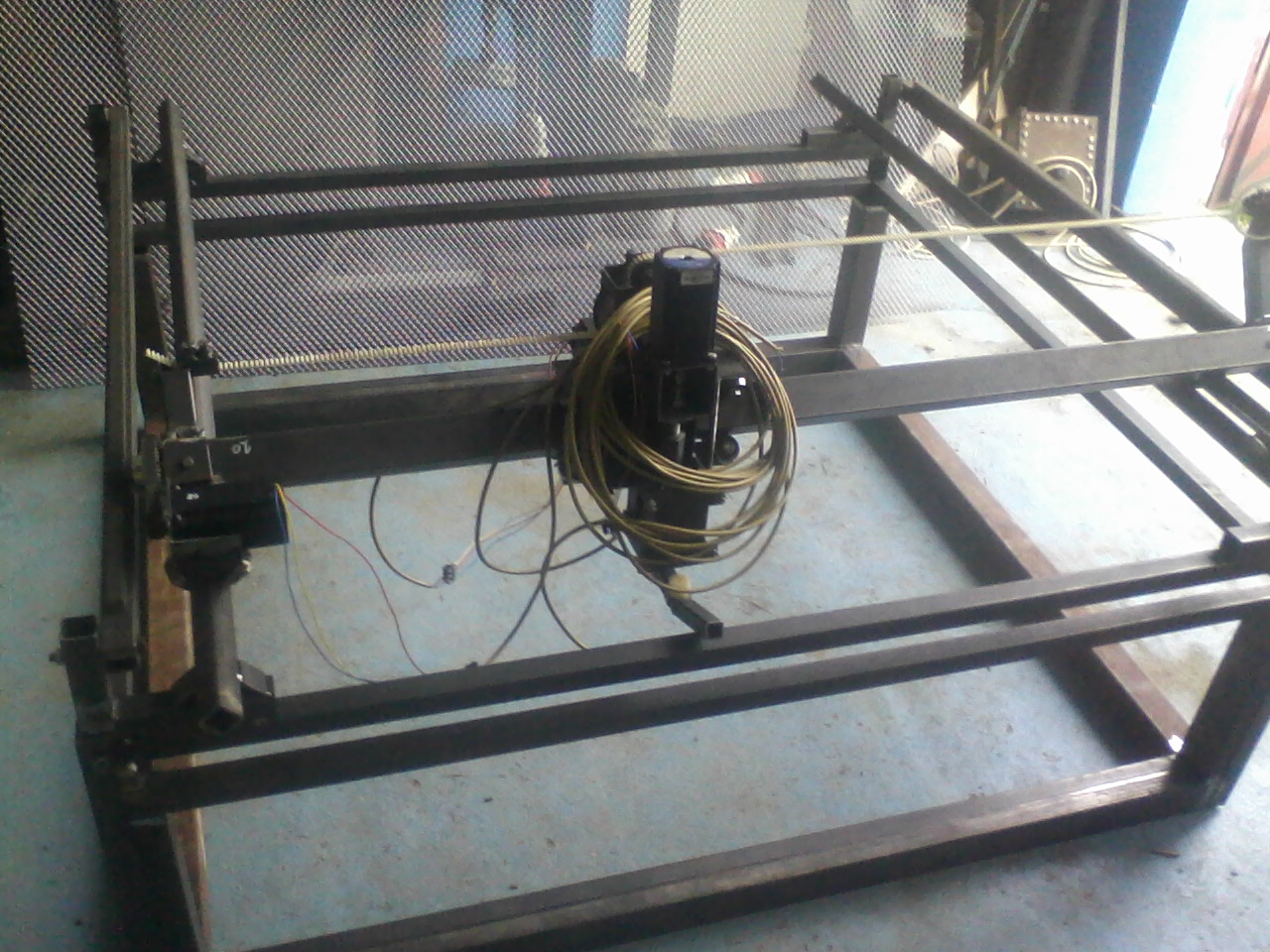

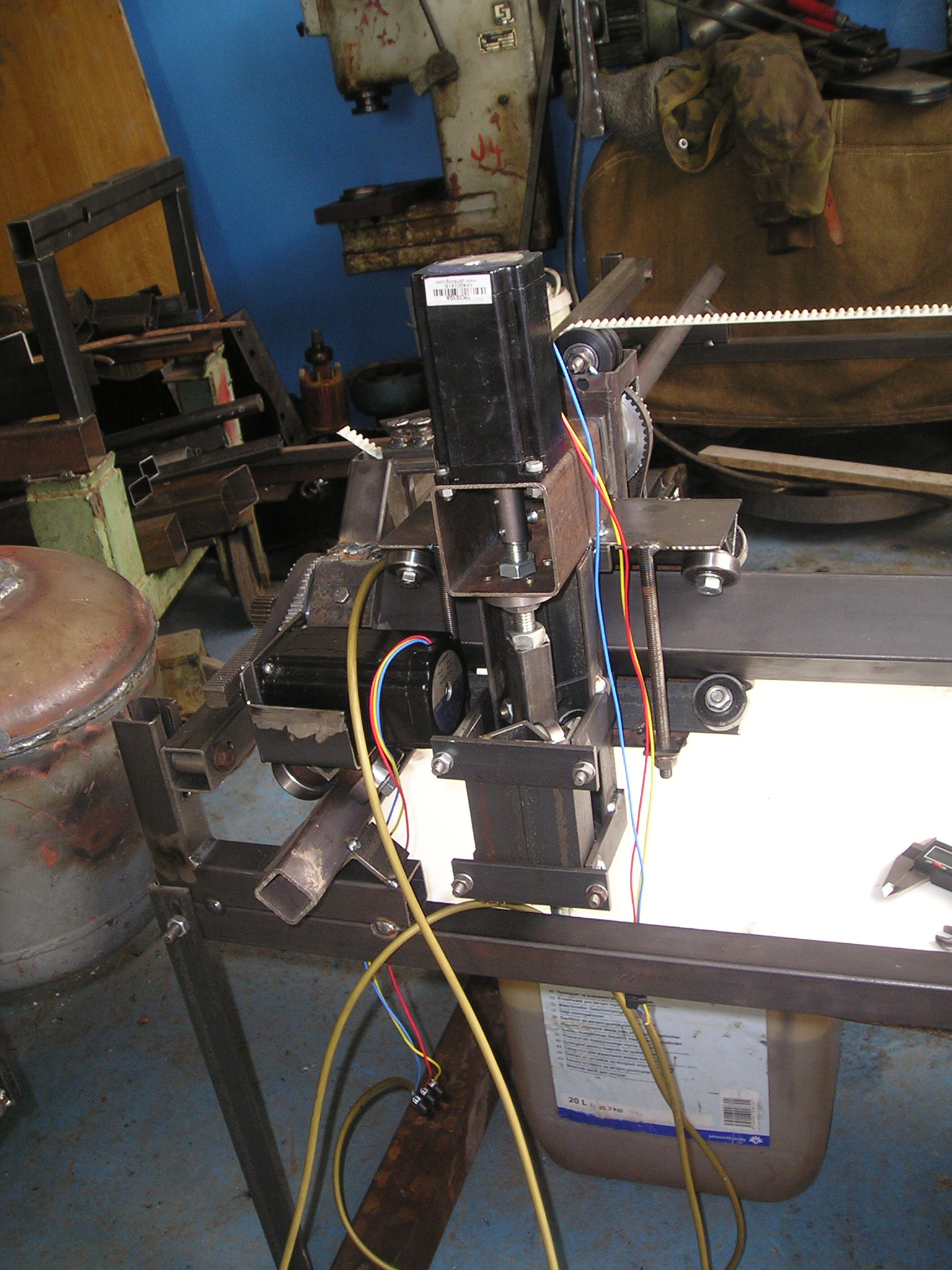

Tak jsem začal konečně něco dělat .Elektro od p.Vostárka 3x motor YK3610A - (2Nm) Rozjezdy 1000x1000x50
Vedení z jeklu 30x30

Nějak nevidim ty fota :(

Ale jsou tam :lol:

Jop už to vidím :-) vypadá to zajímavě :-) už si stím něco vypálil do materiálu? :-)

Zatím jsem jenom kreslil tužkou.Tak snad to šlapat bude a to vedení jsem našal na internetu.

Tak jsem to nevydržel a zkoušel jsem to dnes o ono to maká hurá hurá :lol: :lol: :lol: http://youtu.be/ImGfCxOkATk" onclick="window.open(this.href);return false;

Nějaké další informace ? co máš za plasma jednotku ? rychlost pojezdu tlouštka plechu... THC máš ?

Plazmu jsem koupil Berlan.THC nemám plech jsem použil 1mm bylo to první pálení ještě jsem pálil hrocha.

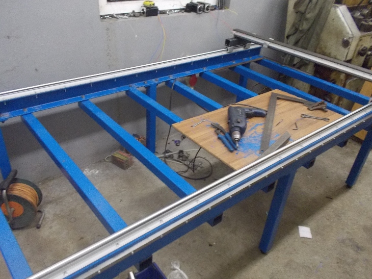

Začal jsem se stavbou nové plazmy 2000x1000 páleno do vody po mých zkušenostech by bylo za rok po dílně použiju podepřené tyče. Elektronika od Gravose THC nebudu. Postupně vložím par fotek.

Rám učko 100 jekl rošt 50x50 .

Na ose x podepřené tyče 20 celý rám je sešroubovaný možná to bude problém na seřízení asi na rošt přijde vana z výpustí.
