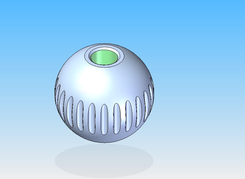

Ahojky všichni ,
najde se někdo komu by se chtělo vyrobit z mosazi soustruženou kuličku o průměru cca 24mm s průchozím závitem M8 ,po obvodě s frézovanými drážkami :D :P

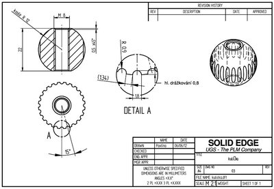

Tak přidávám ještě výkres na kterém je vidět drážkování což je možné případně upravit podle dostupné technologie ,způsobu výroby a nástroje :D :P
.xxx.
Příspěvky: 433
Bydliště: cz
6. 6. 2012, 7:33
to vypada jak nejake drazditko ...
BTW *tu hl. drázkovani mas zakotovanou trochu divne
pavlaxy
Příspěvky: 1901
6. 6. 2012, 9:40
Máš samozřejmě pravdu... :wink:
Ono to je totiž dodatečně měřeno a kresleno podle již existující modelové soušásti "vysochané" brusným papírem a jehlovým pilníkem do "moduritu"-dnes již asi zapomenutého materiálu co se vytvrzuje vařením ve vodě :shock:
Ostatně i další součásti tohoto projektu jsou vyrobeny obdobným způsobem a jejich výkresy je takřka nemožné okótovat a nakreslit jinak než reverzním postupem pomocí 3D scaneru a programu na zpracování mračna dat :twisted: jsou to samé obecné křivé plochy co na sebe různě navazují
Snad již nadešla doba že mi jeden přítel tuto technologii zpřístupní :D :P ,tedy doufám.... 8)
Vytáhla jsem ten projekt před pár dny zase ze šuplíku kde ležel snad desítku let +-

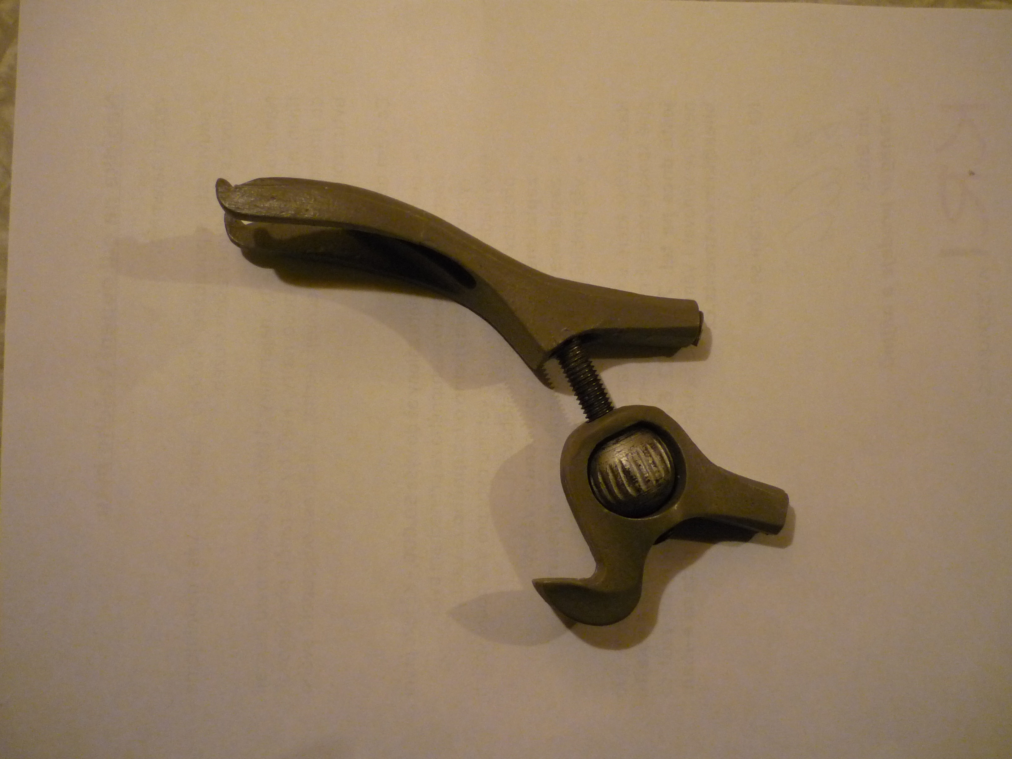

pavlaxy
Příspěvky: 1901
14. 6. 2012, 12:52
Ahojky ,
tak to posunu kousek dál a přidávám obrázek sestavy, zatím jsou díly pouze plastové jen některé ocelové ,nyní to snad už někdo pozná :D :P
Ben Ash
Příspěvky: 1404
Bydliště: Vladislav
14. 6. 2012, 1:20
No vypadá to jako pažba k něčemu co má oblou rukojěť jako třeba perkusní revolver, ale mate mě ta vidlička na horní straně.
Per aspera ad astra
Příspěvky: 8174
14. 6. 2012, 1:27
To znám, to je udidlo pro blátotlačku z Traalu. Ještě tam chybí taková malá karabinka.
pavlaxy
Příspěvky: 1901
14. 6. 2012, 2:14
Ano Bene ,
nástavná pažba na perkusní revolver "Remington 1860 Call.44 , 9"hlaveň " :twisted:
ta vidlička obepíná kohout a je zaklesnuta v ozubech na rámu za válcem ,
na díle s kuličkou je výstupek co zapadá do prohlubně v rámu zespoda na rukojeti :D :P
