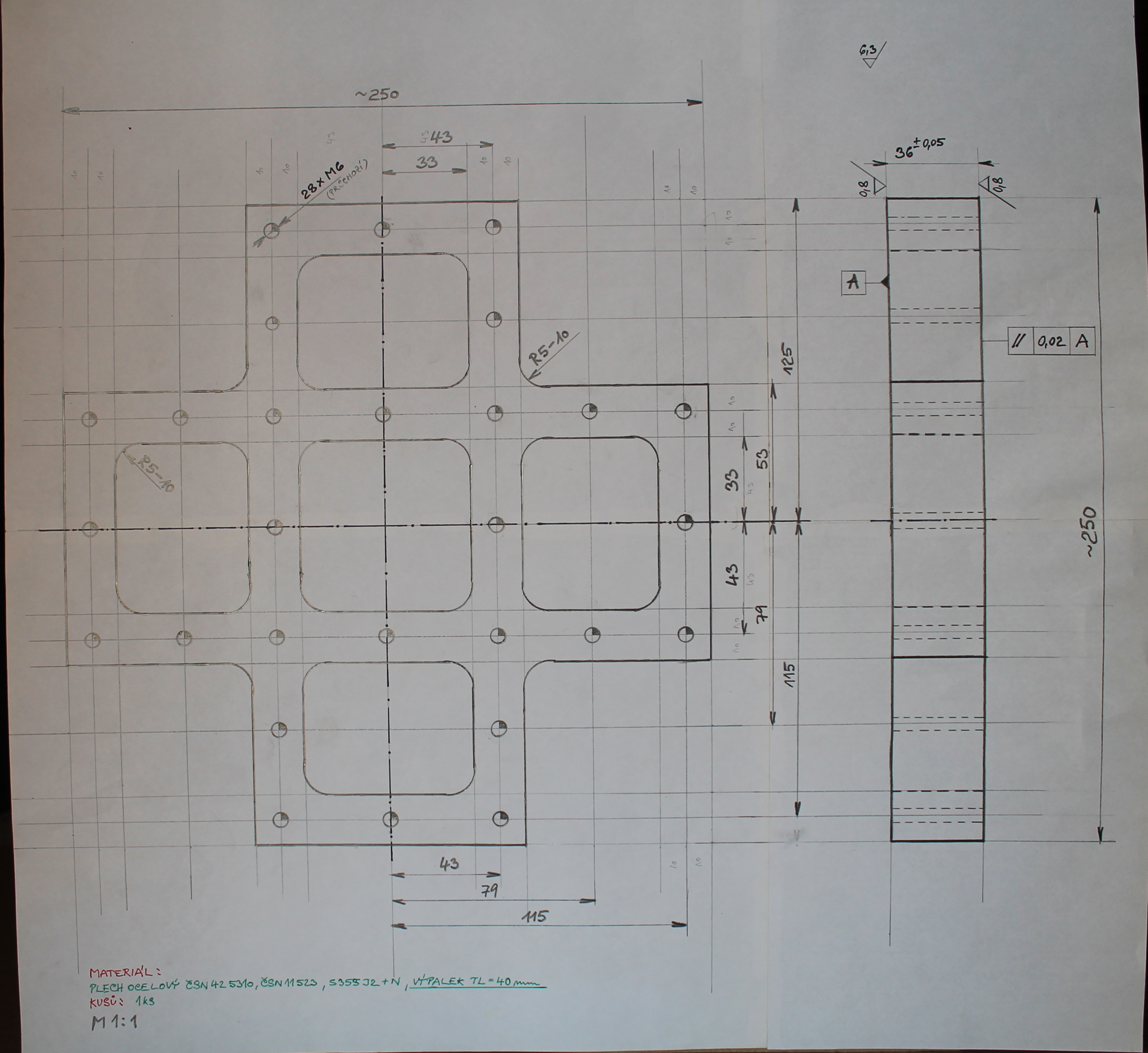

Není to na kšeft ..
=součást na moji hračku
docela trefná diagnoza :lol:
Dg:gerontisklepatosis :mrgreen:
:D :P
https://t.me/pump_upp
Pepa z depa
Příspěvky: 1778
16. 3. 2017, 8:21
.. pěkný klasický výkres, k dokonalosti chybí jen razítko a orámovat

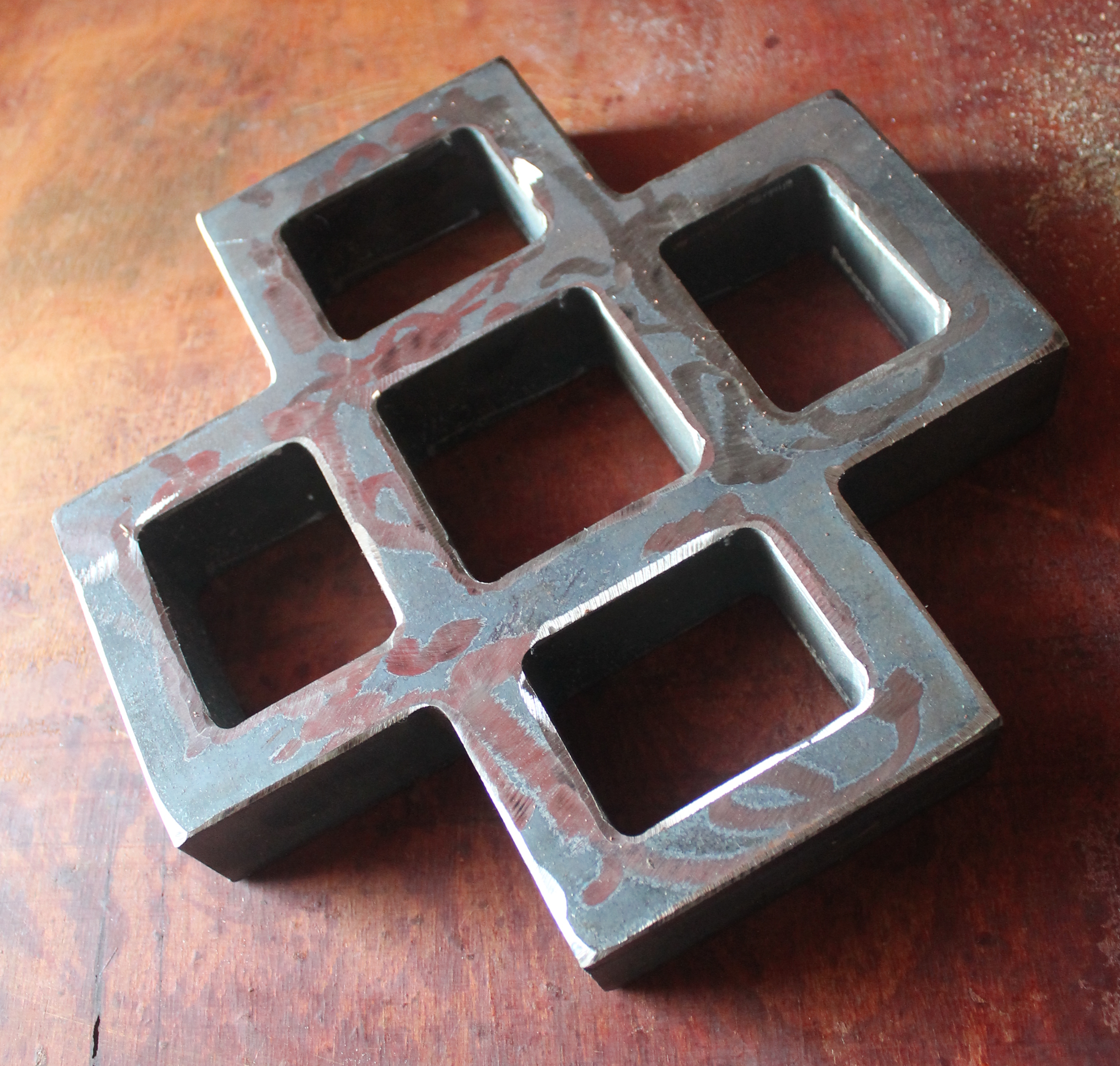

Děkuji Pepo ,ale za dokonalost bych raději považovala mít vyžíhaný a obrobený polotovar :mrgreen:

.. výborně to hlavní máš, když už máš výpalek, tak co v tom brání?

.. a vyžíhané to je? .. obrobit to ... závitník až na finále .. ale když ti to budou někde obrábět tak pár kaček navíc a prohulí ti ty závity rovnou na tý mašině a nohy na stole, ne? :D
Zadat to tady klukům, co mají stabilní produkční frézky, že jich není málo, a jedem: Vpřed, zpátky ni krok :D
P.S. Vidím tolerance 0,05 tak asi ještě brousit po obrobení

To Paja: pokud budes cekat na obrobeni za par kacek, budes potrebovat 3 zivoty. Zatim je na ingoru videt pekna pilnikova prace :-) Vykasli se na strojni zavitniky na rucni praci je to dost hluboky. Kup si obycejny sadovy u Rouska nebo Brendy za par kacek. Mam zavitorezne hlavy vsech velikosti, presto velke pocty nejradeji pacham beznym ukusroubovakem. Kdyz vidim ty zuby od pilniku, tak CNC kolmost asi hlidat nemusis. V hluboke dire te zavitnik stejne uz povede. Das si tam moment, vedle sebe plechovku vyjetaku a za par hodin mas vsechno hotovo s pocitem krasnym vlastni prace. Tendrovat "kdo mi udela" par zavitu je cesta do pekel.

Ty "zuby od pilníku" jsou stržený otřepy od pálení. Ty bude strhávat úplně stejně každej kdo si to dá na mašinu a možná to udělali už u paličů. Ve výkrese má jasně, že se budou obrábět dva milimetry z každý strany.
Žíhat, přefrézovat přes plochy ať se zbytečně nezávituje tuhej válcovanej povrch a je dosažená kolmost závitů k ploše, rozvrtat a ozávitovat. Když bude nedostečná rovinnost po frézování (vlny), tak přebrousit. Brousit až nakonec taky, aby na povrchu nebyly šlehance od špon a bylo to hezký. Díry si už zahloubíš tou akučkou, aby se něco ušetřilo.

Jak píše Zbýňa a Pepa ..
1)vyžíhat ..(je to prohnuté cca2mm)
2)ofrézovat a závitovat tamtéž (proto ten závitník do průchozího otvoru a na jedno upnutí -snad do navrhuji správně...)
nebo to ještě znova žíhat před závitováním a broušením ?
polotovar je pálený autogenem a odjehlovali tamtéž :wink: ...pálené plochy nejsou funkční
3)brousit

P.S. 2x nežíhej, stačí jednou před prvním obráběním
