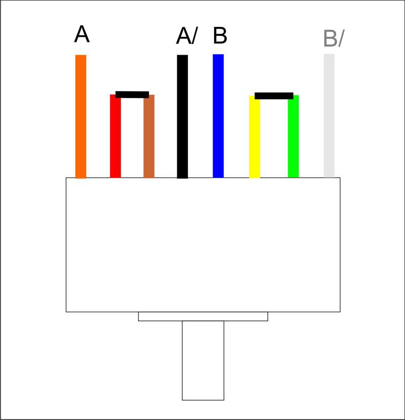

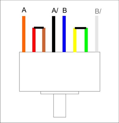

Fotka by nám moc nepomohla, aktivně jsem motory už zapájel do konektorů, každopádně jsou zapojený správně tak, jak je psáno v návodu - stejně jako na obrázku, co poslal Jova.

Asi je to blbost, ale za pokus to stojí. Kdyby náhodou výrobce motoru blbě označil barvy vodičů, tak by ty cívky mohly tahat proti sobě.
Abys to vyloučil, tak zapoj motor jako half-coil, tj. z každé civky zapoj jen polovinu. Tedy budeš mít zapojené celkem jen 4 dráty, další 4 zůstanou volné. Jen je třeba najít (v nejhorším pokusem) poloviny cívek A a B, a nikoli třeba 2 poloviny A nebo 2 poloviny B.
Proud pak samozřejmě bude jako pro sériové zapojení, takže někde kolem 1.5A.

Taky mě něco takového napadlo
Měl by to být :
A - oranžový, A/ - rudý
B - modrý, B/ - žlutý

Rozumim tomu dobře, že teda zapojit motor vlastně unipolárně??Mex píše:Jen je třeba najít (v nejhorším pokusem) poloviny cívek A a B, a nikoli třeba 2 poloviny A nebo 2 poloviny B.

Unipolárně určitě ne, Mex to myslí tak, že bys použil z každého páru cívek (tj. cívek, které se spojují buď seriově nebo paralelně dohromady) pouze jednu.. Nicméně antiparalelně zapojené cívky bys poznal i tak, že by osičkou motoru šlo výrazně hůř otáčet (při vypnutých driverech).. díky reciprocitě a zákonu zachování energie (každý motor je zároveň generátor a antiparelelně zapojené civky jsou vlastně zkrat).
