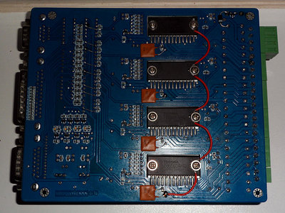

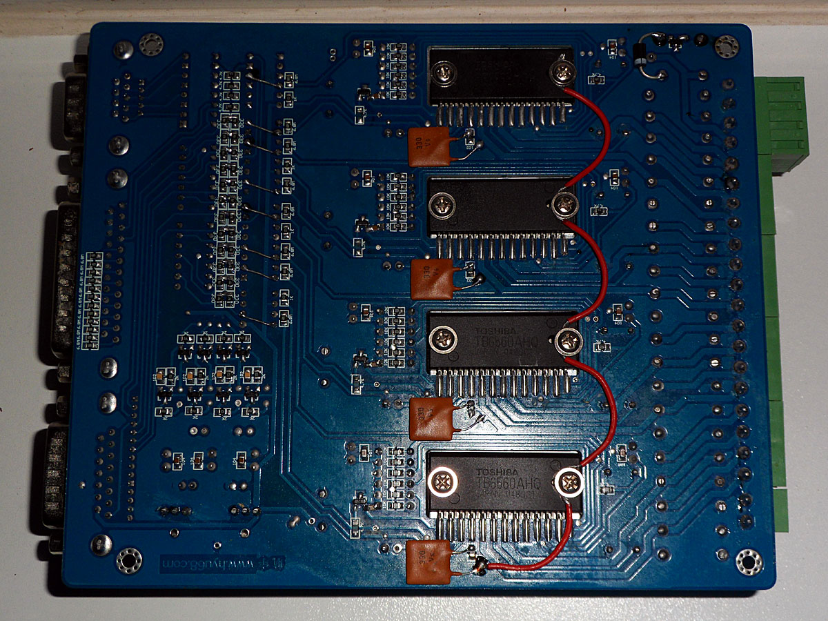

takto nejak to vyzera po mojej uprave a zatial som nezaznamenal ziadny problem.

optocleny som len niektore vyhodil a z druhej strany pricinoval prepojky , foto pozrem, len je to fotene uz vecer, takze tie foto za moc nestoja.

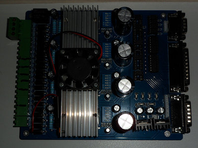

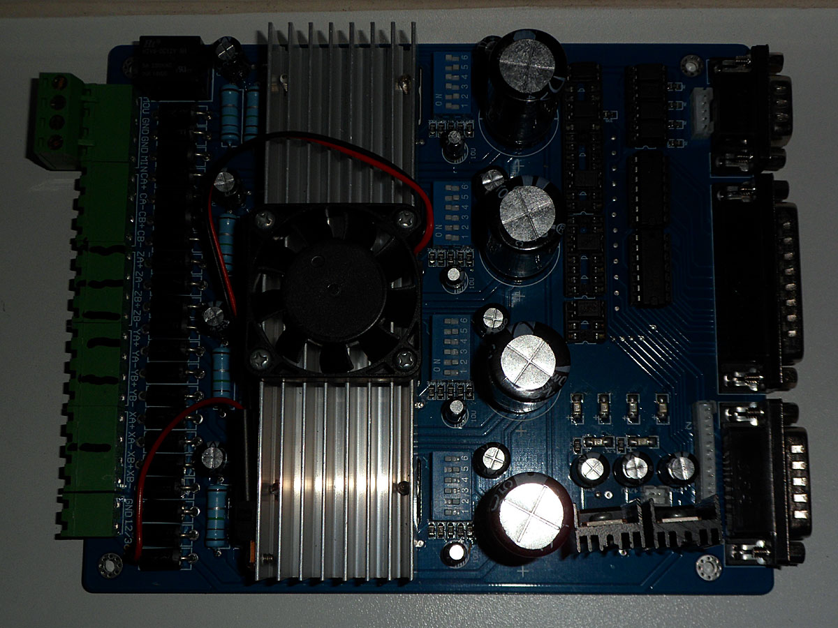

makoo2
Příspěvky: 9
Registrován: 24. 1. 2008, 5:27
11. 7. 2013, 9:44
strana suciastok
