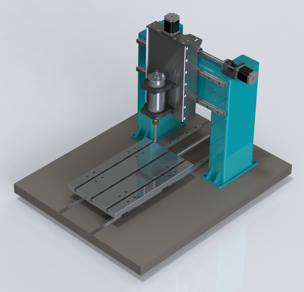

Je to můj první počin, tak prosím o přísnou, ale věcnou kritiku, abych to mohl případně předělat do funkční podoby. Jde o svařený rám z jeklů 200x100x8, vyžíhaný a ofrézovaný, potom vylitý epoxidem a špónami, jako stůl mám sehnanou starou litinovou desku 1000x800mm, tlustou 30mm plus asi 120mm masivní žebra vespod, kluci mi to v práci v rámci zácviku na staronové CNC frézce srovnají a obrobí, vřeteno už mám doma 1,5kW vodou chlazený Čiňan s 3xuloženými ložisky, 25-ky lineáry osy X jsem koupil tady na fóru, další elektrika a mechanika a ostatní věci dle kalkulace ve fotkách na Rajčeti (jsou tam i popisky), takže díky předem za rady a info kdyžtak doplním. Už aby to jelo :D

zpevnit zetovou osu!
jinak si myslím že je to velice povedená monstrukce, gratuliji!

čau je to v Solid Worksu, podle mě nejjednodušší a nejmocnější (věc názoru) a jak to Gulliver64 myslíš se zpevněním osy Z, nechci tam zase cpát moc železa, aby s tím ty motorky pěkně cvičily na 3D reliéfech

posil tu Zetovou desku nějakými žebry - stačí je namontovat šrouby, není nutné to vařit! bude to víc "krabiciózní" a nebude se to tak chvět.
viz zde (je to sice překližka, ale principielně je to stejné):

Zpevnil bych i to ucho nahoře. Když to bude hýbat přes páku se základní deskou bude se to kroutit.
Systém zpevnění opět krabice.

Guliver64 - jo už vím jak to myslíš, tak to mělo původně být (ale nadruhou stranu směrem k rámu) pl.6mm a 75mm široký pásek puštěný dolů a svrtaný M6 s horní deskou, dík za připomenutí musím dokreslit plus ještě plechy na chytání chladící vody .. pak doplním obrázky
Cjuz - to jsem si prvně říkal taky, ale tam bude síla jen doleva a doprava, nebo myslíš že s tím bude ta matka tak cvičit? (... změřeno, tak jsem tam uvažoval pl 8mm) .. asi to fakt zesílím, ale co pak váha, pěkně to roste, bude to s tím svižné? 1,3Nm 3f krokáče

podle mě to ucho nahoře nemá co udělat , vždyt tam bude síla půspbit jen z boku a tak možná budou trpět ty šrouby ale ta plotna to dá jako prd , zaměřil bych se opravdu na to zetko

.. dodělal jsem to zpevnění a mám dotaz: co říkáte na výběr lineárů, kuličkových šroubů a elektroniky, chtěl bych už začít objednávat a nejsem si jistý, díky

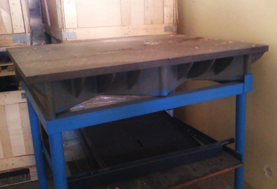

... přidávám foto toho stolu 1000x800mm, co bude použit na základ stroje (jen ta vrchní deska s žebry), pod něj vyzdím podstavec se skříňkou a pořádným armováním.

V principu je vhodné aby příční šroub byl mezi vedeními a ne hore nad nimi. Dále je třeba vystužit príční část vedení tak, aby se minimalizovali odchýlky při "naklopení" vplyvem zatížení reznými silami při obrábění.

Ten stůl vypadá velice bytelně :wink: Taky by se mi hodil... :(

kutil tim píše:Ten stůl vypadá velice bytelně :wink: Taky by se mi hodil... :(
je jich dost na bazoši stačí si vybrat :)
ke konstrukci:
nechceš to rozšířit? na te ploše máš místa dost... až to postavíš budeš si vyčítat že jsi to neudělal vědší...
využij tu plochu celou :wink: jinak mě se to líbí, vypadá to slušně

mikromech - nahoře to myslím nevadí na 25mm lineáru se to nehne, na zpevnění desky Z už se pracuje
kutil tim - mám ho za 1000Kč, nebijte mě :D .. by mě schválně zajímalo, kolik stojí běžně, to bude asi ranec
Kvako1 - nech toho :D to je moje věčný dilema, ale už jsem se ukecal, obětoval jsem totiž rozjezd na úkor vyšší tuhosti, možná jsem smělý, ale chtěl bych na tom obrábět i ocel s pěkným povrchem - uvidíme. A místo na stole mi pak zaberou lapače "vody" s odvodem, kisna na celý stroj - zatím sci-fi, nešťastný roletky, který nejsem schopen pořád dořešit (čtu i tvoje vlákno) - asi se vyprdnu na navíjení a udělám jen válec, přes který to bude viset dolů, na konec přišroubovat závaží a ahoj babi, ale vzhledově ... no ... nebo spojím pod stolem oba konce ... uvidíme.

Asi bych opravdu roztáhnul tu mašinu přes celý stůl. Lineáry na Y ose pro zvýšení tuhosti dát víc od sebe... Jinak ten stůl jako základ je pěknej. A taky podle toho rozpisu bych ušetřil za obrobení konců šroubů, šikovnej soustružník ti to udělá taky, není to zas tak tvrdý.
