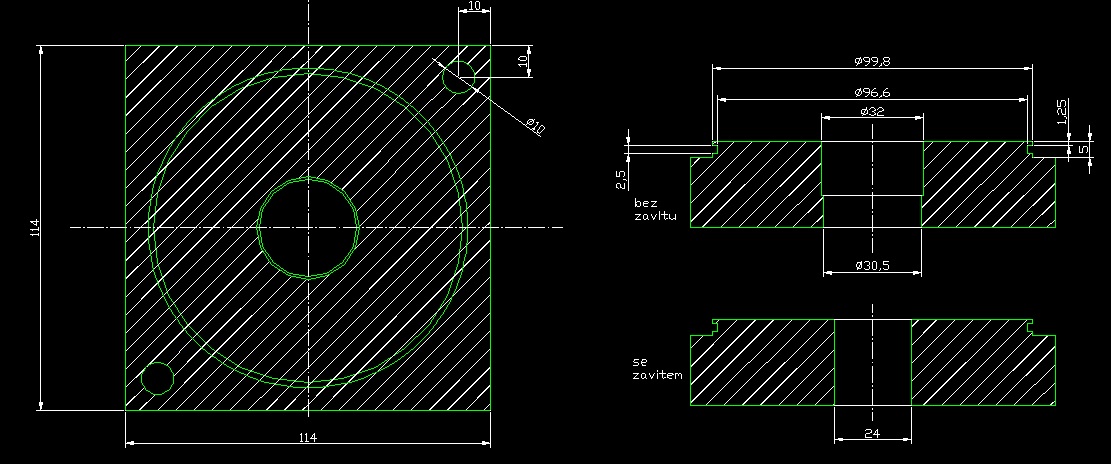

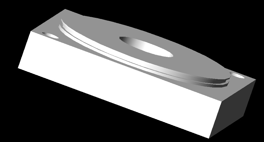

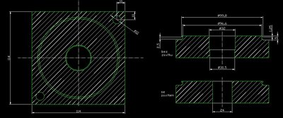

Zdravím,
potřeboval bych vyrobit 8 těchto desek z materiálu POM - C (černý), který bych dodal v počtu 9-10ks nařezaného na přířezy cca 116x116 přičemž 4 vyrobené kusy by byly se středovou dírou 32mm přecházející na 30.5mm a 4ks by byly pro díru 24mm. Vrchní i spodní plocha desek by se ponechala tak jak jsou dodaný (aktuální výška cca 27mm).
Přesnost není potřeba extra vysoká, jelikož dané osazení se pouze nasouvá na trubku průměru 100mm a do drážky se dá o-kroužek tloušťky 2mm. Tedy číselně +- 0.05 mm by neměl být problém popřípadě dle dohody. Dno vnitřní drážka po obvodu může být hranaté nebo kulaté. Sražení hran není podmínkou.
Do středové díry 24mm se následně bude řezat závit závitníkem M25x1 , takže pokud by někdo měl možnost hrubě tento závit naznačit, tak je to výhodou, jelikož by se to závitníkem následně jen protáhlo.
Děkuji za nabídky buď sem a nebo přes SZ či mailem.
