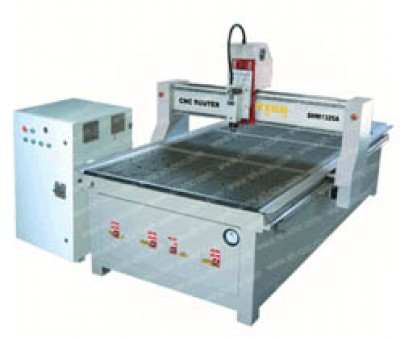

Neměl by někdo zájem mi pomoct s oživením teto hračky? Jedná se o stroj Excitech. Minulý týden nám dorazil až z daleké Číny :-) Obráběcí pocha 2500x1300x200mm, serva a vakuový stůl. Problém je v tom že k tomu mám DSP ovladač. Místo nej ale chci použít PC a k ovládání MACH.

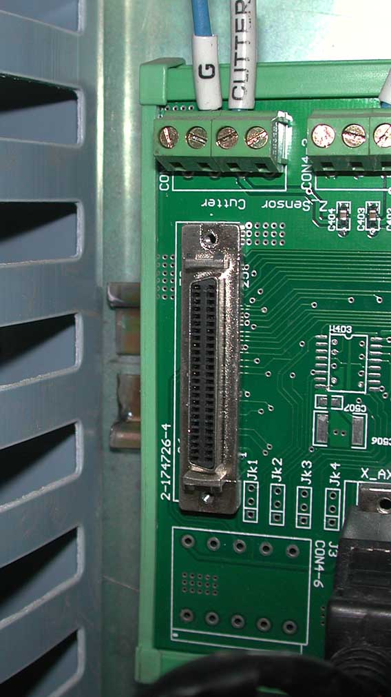

A aby to nebylo úplně jednoduché je tam nějaký konektor který není klasický LTP.

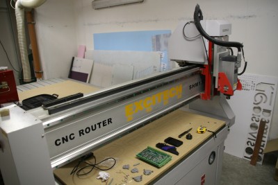

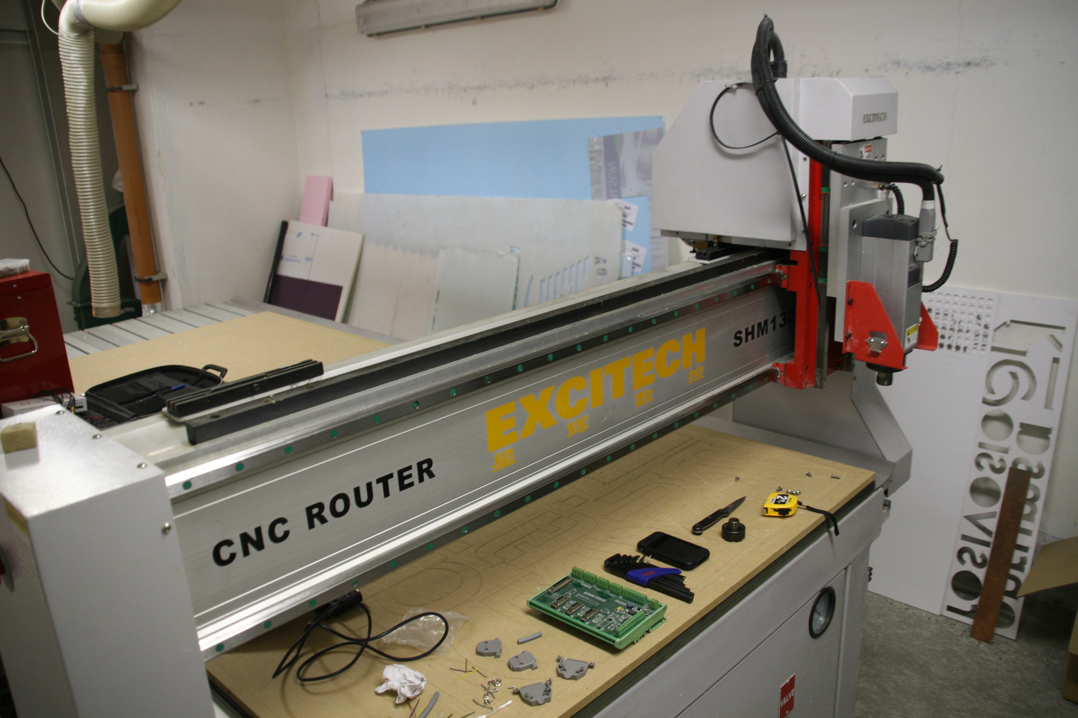

Puvodni system DSP nefunkcni nasledny pokus meho predchudce s machem nevysel prilis dobre
takze jsem router vcera rozchodil se systemem Gravos PLC
elementarni krok 0.0025mm
maximalni dosazena rychlost 18 m/min
teoreticky pri zvetseni kroku az 40m/min
pripojen menic vretene 0-10V max 18000 ot./min

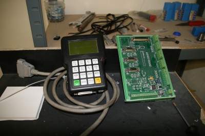

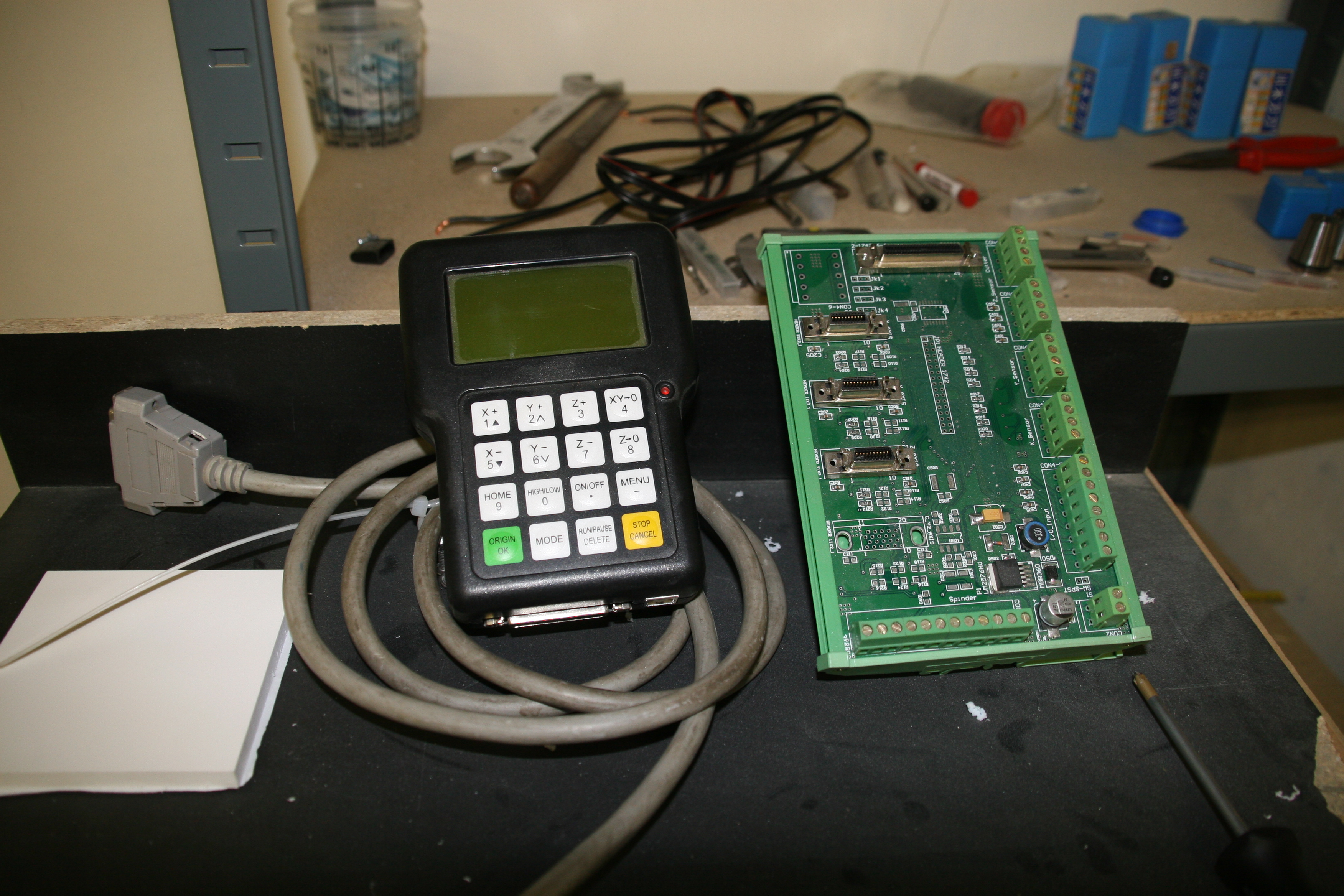

puvodni system DSP se kterym byl router dodan
