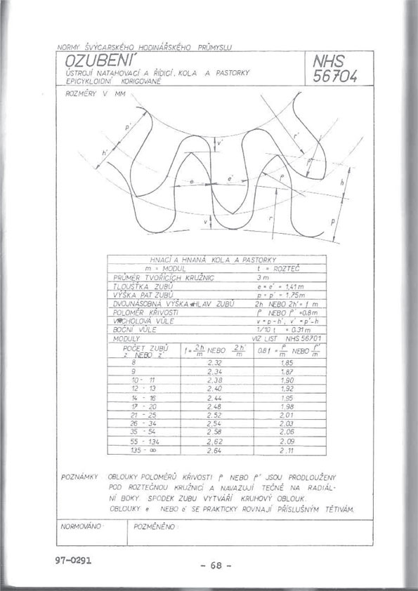

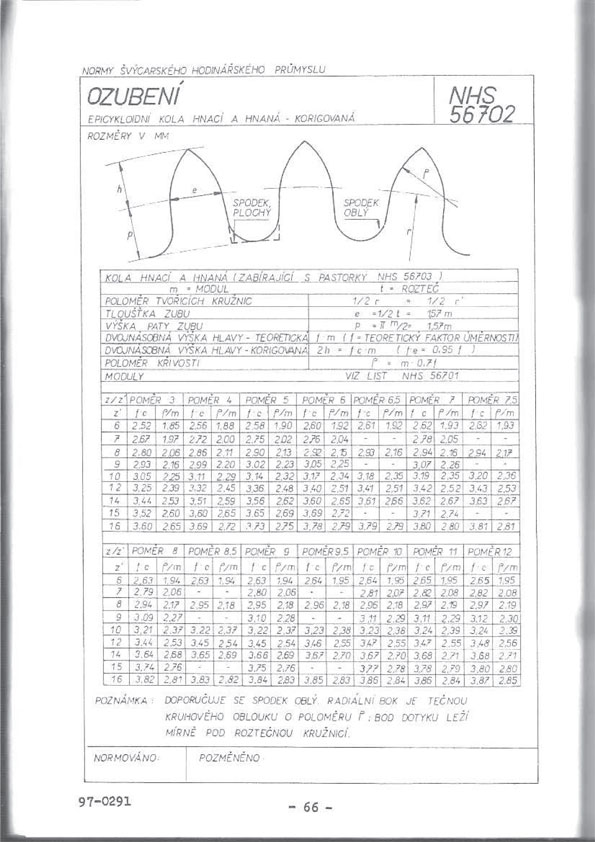

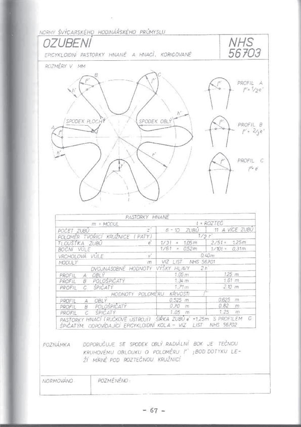

Diky všem za podklady, v tuto chvíli se tím snažím nějak prokousat a došel jsem k jednomu zjištění. Ozubení používaná v hodinových strojich zase moc společného s cykloidou nemají protože tvar hlavy zubu je tvořen kružnicí a pata zase přímkou směřující ke středu tzn. že jde o nějaké zjednodušení. Nebo to chápu špatně? Když si zkonstruuji cykloidu tak přece ani jedna její část není kružnice nebo dokonce přímka.

Další věc která mi ještě asi není úplně jasné jsou tři různé profily, jeden je pro pastorek 56703 (to chápu) druhý pro kolo 56702 a třetí 56704 je pokud jde o kombinaci dvou velkých kol? tzn. že kolo které zabírá do pastorku by současně nemělo zabírat do jiného velkého kola?

Nejsem hodinář, ale to zjednodušení taky tak chápu. Prostě hodináři pouze využívají zaoblení zubů, aby po sobě klouzaly více méně v jediném bodě a tím zmenšili tření.
S těmi různě velkými koly to chápu tak, že evolventní kolo v určitém modulu, má vždy stejné zakřivení, i když se jako druhé kolo použije kolo, s libovolným počtem zubů. Naproti tomu u cykloidního, respektive cykloidního upraveného, se musí ještě tvar zubů korigovat podle toho, jak velké kolo/pastorek v něm zabírá. To je ten poměr z/ź a následné výpočty v pdf od WatchManiac. V tom dokumentu: http://translate.google.cz/translate?hl ... &sandbox=1" onclick="window.open(this.href);return false;

Podle mě, ta "délka" zubů ozubeného kola, souvisí s korekcemi u pastorků s menším počtem zubů, protože při počtu zubů pastorku např. 6, by už ty zuby ozubeného kola byly příliš "dlouhé" a zabíraly by hluboko v pastorku respektive, špatně kopírovaly korigované hlavové zakřivení pastorku.
