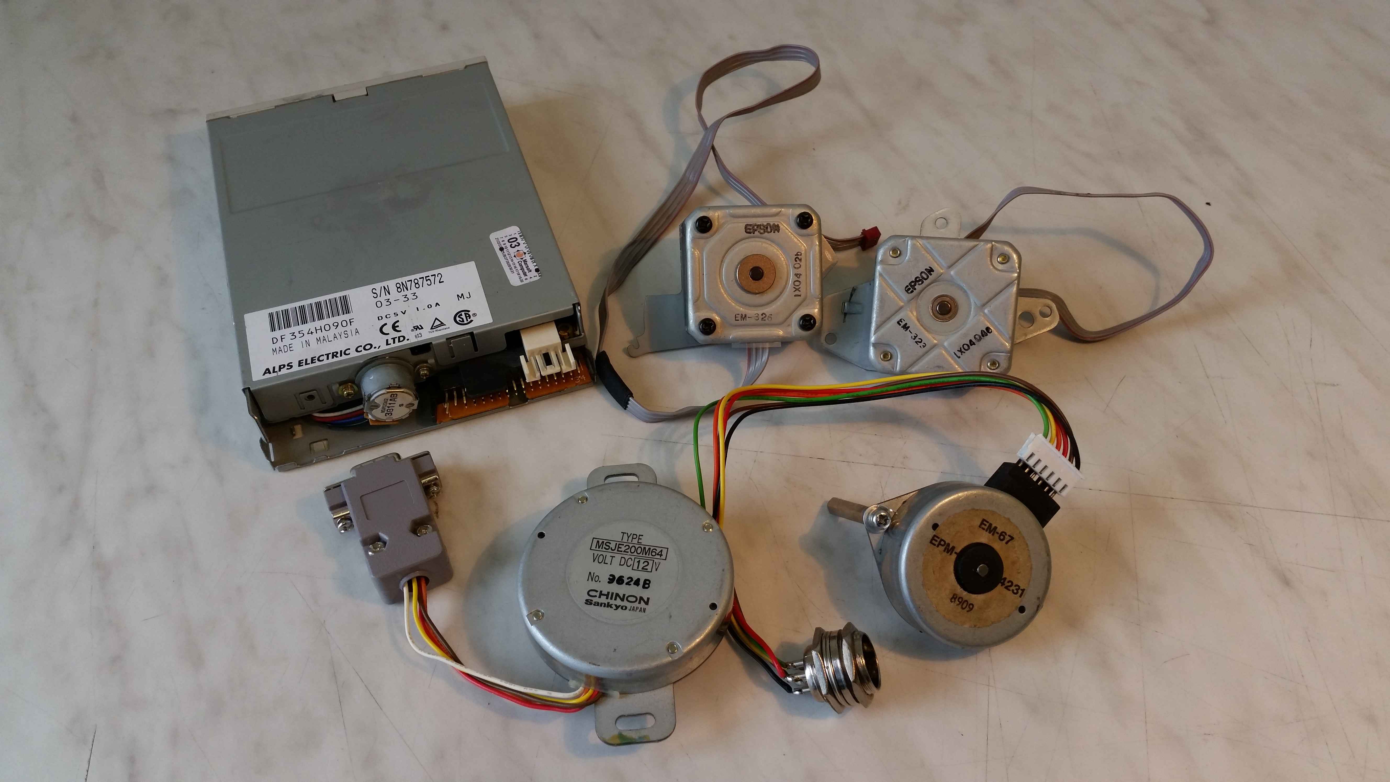

Ahoj, som z Vranova nad Topľou - východné Slovensko,
našiel som nejaké svoje šuplíkové zásoby: dalo by sa niečo z toho použiť? [quote="Thomeeque"][quote="Gigahertz"]
Určitě už to měřil kde kdo, defacto je to známý fakt, myslím že jsem na to narazil dokonce i u Leadshine přímo v manuálu k některému jejich driveru (ale možná kecám). Osobně jsem to pouze pozoroval (neměřil) ve fázi testováních svých driverů (tato sestavička), při malé steprate to bylo dobře vidět už na tom praporku.jova píše:TO: Thomeeque víš něco o nepřesnosti těch mikrokroků? Měřil to už někdo, nebo je to pouze neověřená informace? Jaká je tam procentuální odchylka v délce jednotlivých mikrokroků?
To už možná ne, máš pravdu, to by asi mohlo být v cajku.jova píše:Navrhoval jsem dvojnásobný počet těch mikrokroků na požadovaný 1KHz. Myslíš že by ta nepřesnost mohla být nad těch 50%?
